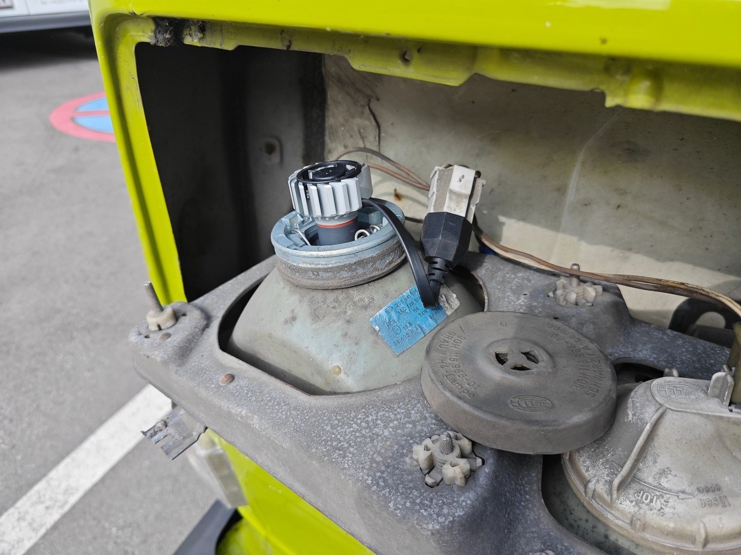

flash_inet Posted October 6 Share Posted October 6 Hab heute die led birnen eingebaut. Link to comment Share on other sites More sharing options...
dahofa02 Posted October 6 Share Posted October 6 Wie viel Watt ziehen die H4 LEDs? Hab bei Philips keine Angabe gefunden. Link to comment Share on other sites More sharing options...
ernstJXsyncro Posted October 6 Share Posted October 6 Sollte auf der Packung stehen und auf dem Leuchtmittel Link to comment Share on other sites More sharing options...

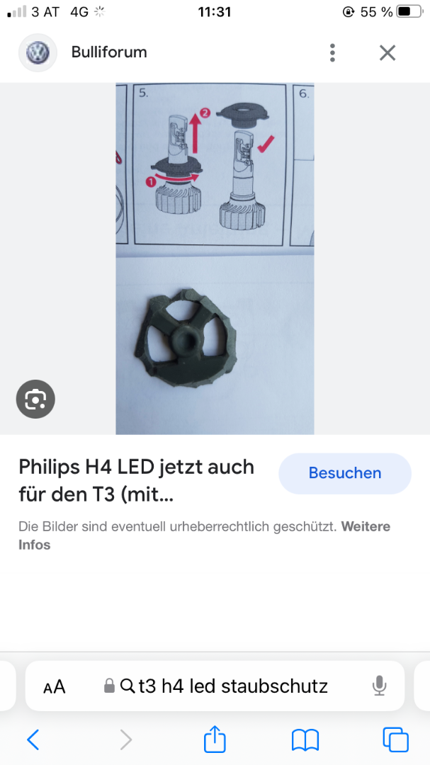

Peter999 Posted October 7 Share Posted October 7 vor 16 Stunden schrieb flash_inet: Hab heute die led birnen eingebaut. Hast du die Abdeckung einfach durchgeschnitten..? Link to comment Share on other sites More sharing options...
Paulmann Posted October 7 Share Posted October 7 Das ist super, man kann die zerlegen. Somit wird das wirklich dicht mit den original ausgeschnitten Abdeckungen. Ich bin überzeugt und werde mir die auch besorgen! 2 Link to comment Share on other sites More sharing options...
flash_inet Posted October 7 Share Posted October 7 vor 7 Stunden schrieb Peter999: Hast du die Abdeckung einfach durchgeschnitten..? durchgestanzt hab ich es mit einem 20mm locheisen. dichtung ist voll gegeben Link to comment Share on other sites More sharing options...
flash_inet Posted October 7 Share Posted October 7 vor 17 Stunden schrieb dahofa02: Wie viel Watt ziehen die H4 LEDs? Hab bei Philips keine Angabe gefunden. 18/18 Watt steht auf d. Verpackung. Link to comment Share on other sites More sharing options...
Heller Posted October 7 Share Posted October 7 Ich hab diese Lampen gerade bei den runden Scheinwerfer verbaut. Die Verarbeitung ist wirklich sehr hochwertig. Da die Teller abnehmbar sind wird mit leicht modifizierten original Dichtungen alles 100% dicht. Sie Leuchtkraft ist super. Das ist Mal ein richtiger Sicherheitsgewinn! Ich bin begeistert! Link to comment Share on other sites More sharing options...

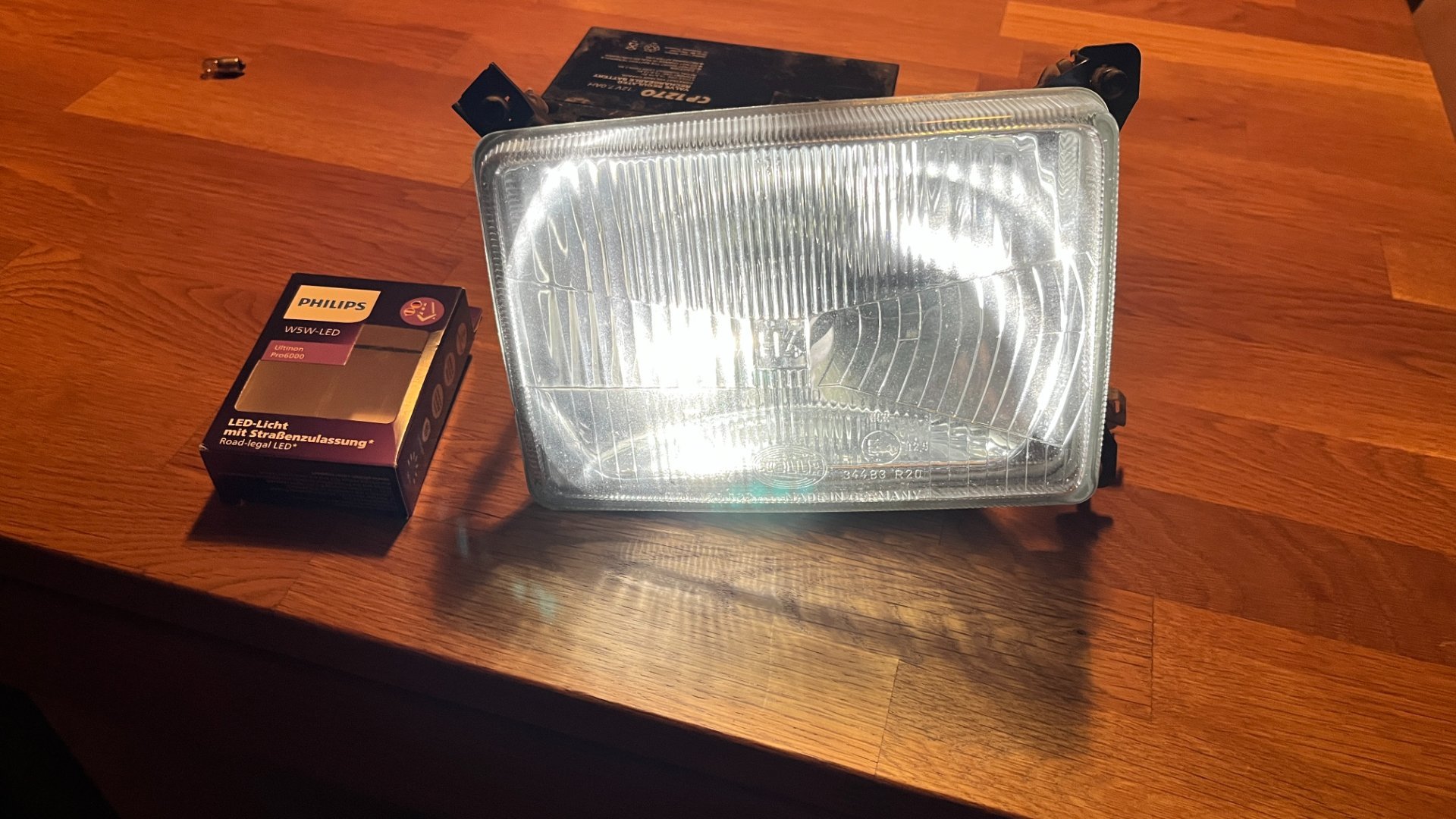

DoKa_Bert Posted October 15 Share Posted October 15 Also "lichtmäßig" ist das echt toll! Ein bisserl stört, dass man die "orangerötliche Funzel" vom Standlicht sieht. Naja, als Fahrer am Fahrersitz natürlich nicht. Spannend ist aber der Bescheid über die Anerkennung einer ausländischen Genehmigung... Wenn'st die Packung der LED Birnen hast, musst den QR scannen. Dann kommst auf eine Seite, die ein Foto von der Packung verlangt, dann feststellt, ob'st eh ein Original Philips hast. Mit Auswahl Österreich kommst dann zum entsprechenden Download des Genehmigungspapierdl. Auf meinem sind da die Rechteckigen aber nicht gelistet. Ich hab mir aus dem Bulliforum dann das Deutsche Papier geholt und häng dessen Anhang an meinen Österreichischen an... Wenn wer den östterreichischen Bescheid mit dem Anhang inkl. Rechteckscheinwerfer hat, bitte, haben wollen... 1 Link to comment Share on other sites More sharing options...
damax Posted October 15 Share Posted October 15 Am 1.10.2023 um 18:52 schrieb McLouis: Genau, derzeit gibt es eine deutsche Freigabe dazu. Was speziell für Österreich soll folgen. Link to comment Share on other sites More sharing options...
DoKa_Bert Posted October 16 Share Posted October 16 (edited) Es gibt inzwischen auch W5W Standlicht LED von Philips Ultinon Pro6000 mit Straßenzulassung. Eben halt nicht für die BA15S Fassung unserer Standlichter. Bin da an einem Workarround dran. Zwar nicht ganz legal, aber zumindest ein bisserl... die LED ist auch für den T4 zugelassen. Man kann die Fassung zerlegen und dann etwas ausbohren und eine chinesische W5W Gummifassung reinkleben... Wenn ich das fertig hab, poste ich. Edited October 16 by DoKa_Bert 1 Link to comment Share on other sites More sharing options...
male Posted October 24 Share Posted October 24 Hab auch auf Phillips H4 LED umgebaut und gestern erstmalig testen können. Mein Eindruck: Licht ist einfach gewaltig, speziell das Fernlicht, LED und Halogen ergänzt sich optimal. Der Einbau hat sich bei mir etwas verzögert, (Scheinwerfer auswaschen, Plastikteil für Einstellung gebrochen) und leider hab ich in der Zwischenzeit die Packung entsorgt bevor ich den Bescheid heruntergeladen hab. Könnte mir jemand bitte ein Foto von der Verpackung und des QR-Codes zukommen lassen? LG Markus. Link to comment Share on other sites More sharing options...
DoKa_Bert Posted October 25 Share Posted October 25 So ich habe den Umbau der Standlichter vollzogen, einfach toll das weiße Standlicht! Keine "orange" Funzel mehr. Die Originalfassung habe ich von der Birnenseite mit einem 10mm Bohrer angebohrt bis das eingeklebte Teil rausgegangen ist. Dann vonder anderen Seite mit 12mm ausgebohrt vorsichtig soweit wie "zulässig". Die in beschaffte W5W Fassung aus Gummi zurecht geschnitten und eingepasst. Man muss darauf achten dass die Klemmfedern für die Birne richtig gebogen sind, + Polung natürlich ebenso. Funktioniert! Strahlend weiß! Zulassung der W5W-LED? Für den T4 ja. Für den T3 korrekterweise nein. Aber ich denke, wenn man die Unterlagen fd H4 LED mitnimmt und zeigt, fragt keiner mehr weiter... Sollte irgendwann doch eine strassenzugelassene BA15S kommen, dann halt die nachrüsten. 1 Link to comment Share on other sites More sharing options...
