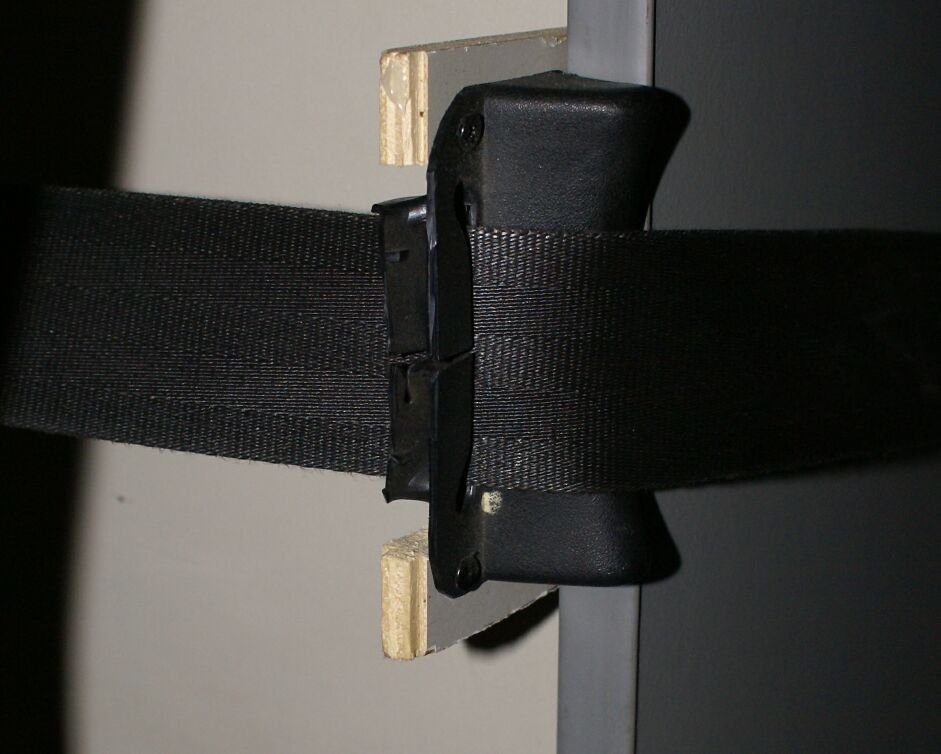

Hi Stefan
Ein Interessanter Ansatz geb ich zu.
Welche Landesprüfstelle nimmt das ab?
Ich hätte ehrliche Bedenken im Fall des Falles mir mit dem eigenen Körpergewicht die Reste des durch die Zugumlenkkräfte brechenden Kastens ins Genick zu schieben....
funkyphil
der Gurt drückt den Kasten ja von dir weg, wenn er auf Zug geht.
also ich würd mein Kind eher mit so einem 3-Punkt Gurt sichern, als mit dem Beckengurt.

vor 25 Minuten schrieb funkyphil:
Ja schon, ich auch, aber... besser als schlecht ist ja nicht gut.

Ja ein 3-Punktgurt ist über einem Beckengurt.
Klugscheiß:
Diese Umlenkung zerdrückt den Kasten.
Es reißt die vertikale Leimfuge, das innere Brett bricht weg, die Frontplatte kollabiert hier nach innen und weicht am vorderen Eck in Richtung rechts vorne entlang des Gurtbandes aus.
Steig am Eck auf eine Kartonschachtel. Genau so.
funkyphil
und der Gurt hält die Frontplatte von deinem Kürper fern. würd ich sagen...

Hi, hab erst jetzt gesehen, dass man Bilder auch kommentieren kann.
Da ich in Dtl. wohne brauche ich keine Typisierung. Den deutschen TÜV habe ich mal gefragt, der hatte nichts dagegen und sah auch nicht die Notwendigkeit einer Eintragung.
Wie sich der Schrank im Falle eines Unfalls verhält will ich ehrlich gesagt nicht ausprobieren. Vermutlich drückt der Gurt den Schrank zusammen, der befindet sich aber eh schon auf dem Weg nach vorne.
Ich gehe aber nicht davon aus, dass durch den Druck auf den Schrank eine Gefahr ausgeht.
