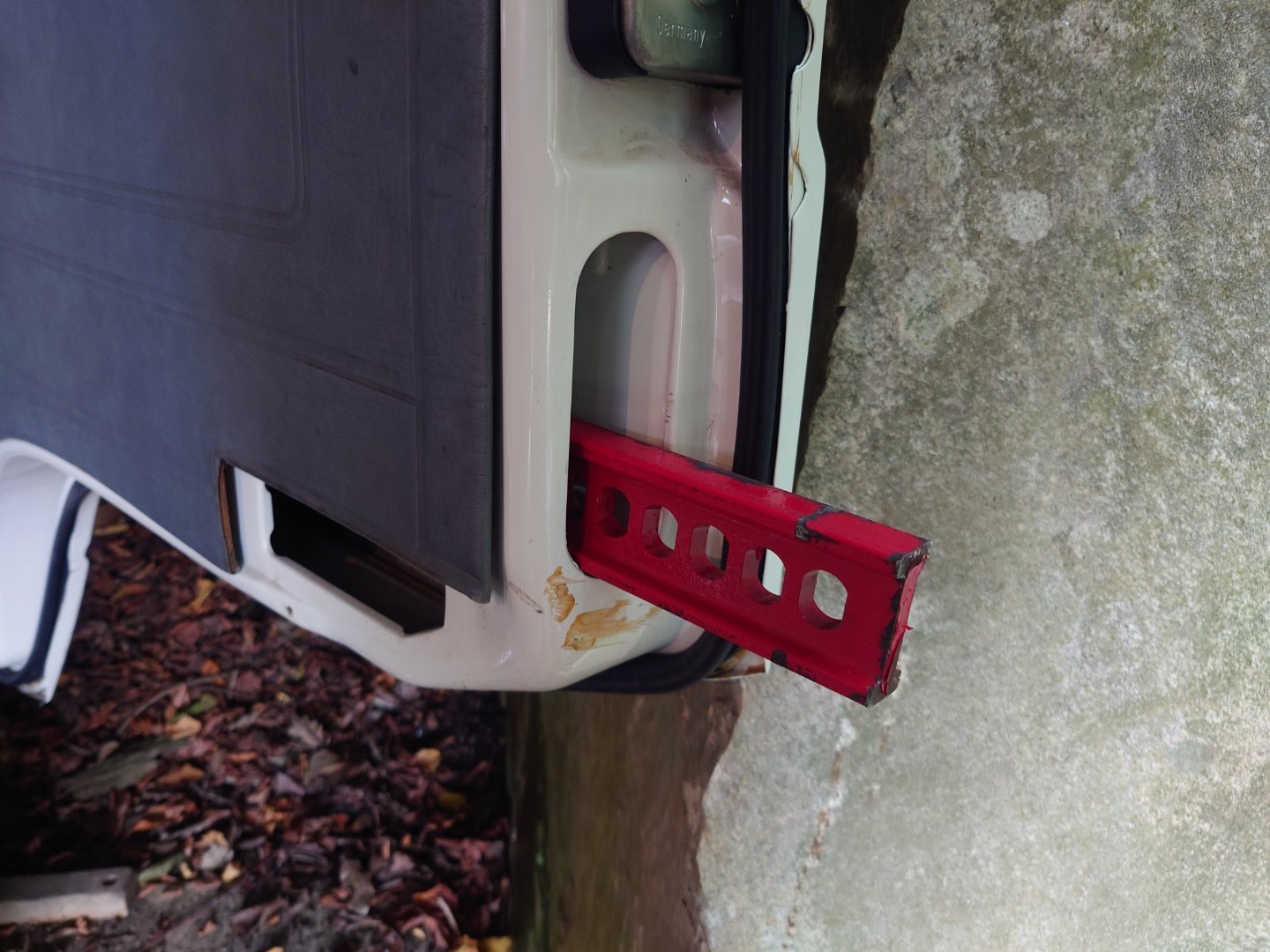

syncronizer Geschrieben 27. Juli 2006 Geschrieben 27. Juli 2006 hallo angeblich passt der landrover adapter in die busaufnahmen (find aber den link dazu grad nicht)sonst noch ein paar moegliche basteleien:http://www.syncro.photosite.com/Hi-Lift_Wheel_Lift_Adapters/lgmartin

Vanhääsen Geschrieben 28. Juli 2006 Geschrieben 28. Juli 2006 hallo markus ich fahre nun schon länger mit nem hi-lift + kann dir nur sagen " finger weg von den stoßstangen - auser du magst so verbogene wie ich !!!!!!!!!! "landrover adapter ist perfekt - past genau ! ein holzklotz reicht auf der straße sicher, aber !!!!!!! sage dir aus erfahrung - sicher nicht im schlamm oder sand (marokko) oder einfach dort wo ein syncro hingehört . kannst dir gerne meinen adapter abmessen + nachbauen (falls du die möglichkeit hast )lg christian

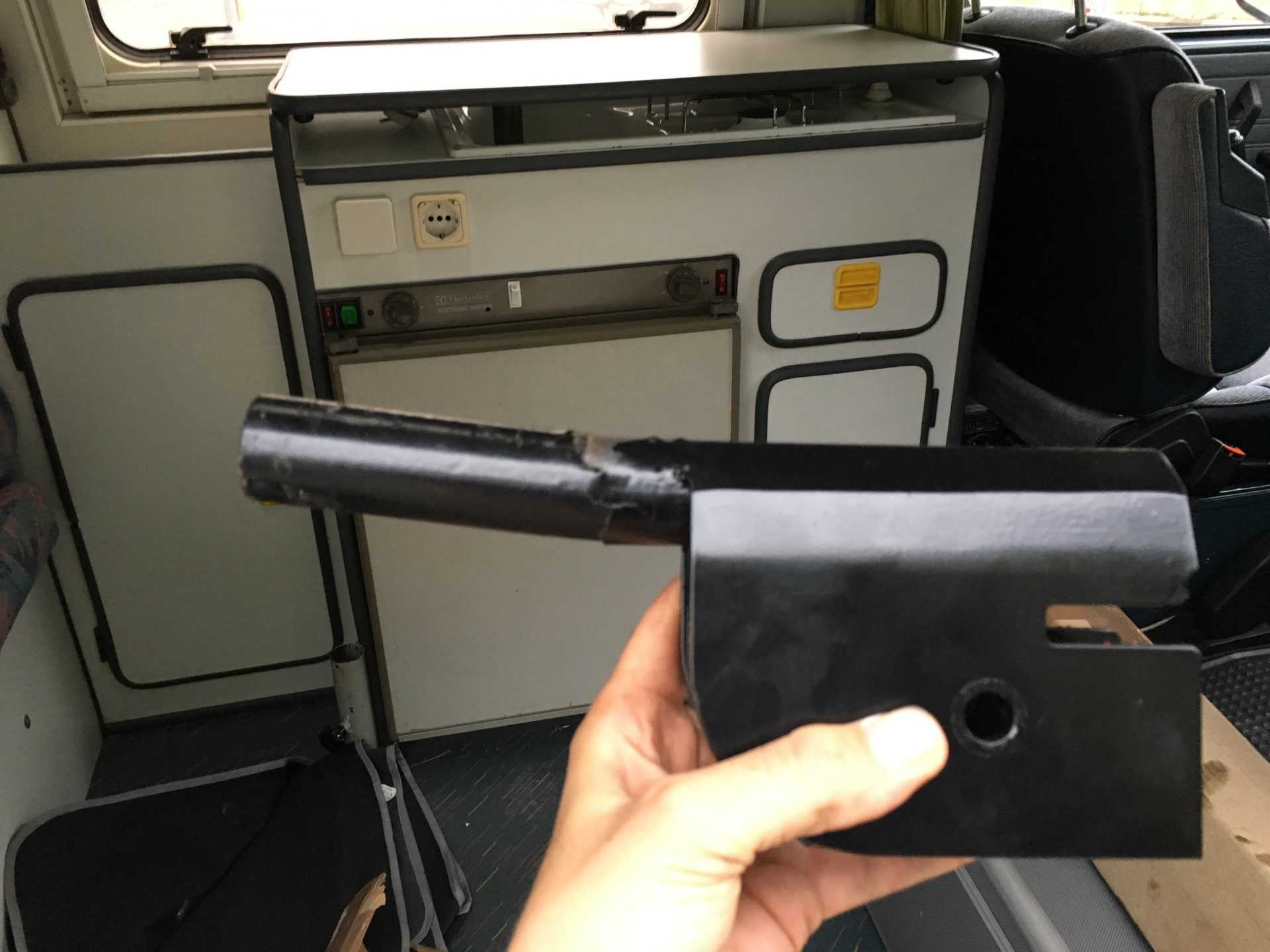

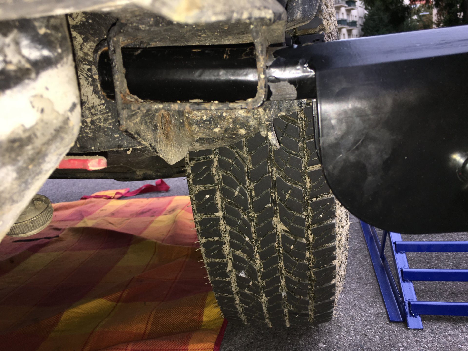

meilo86 Geschrieben 2. September 2017 Geschrieben 2. September 2017 Hallo allerseits! gätte mal ne Frage an die Leute die nen Hi-lift mit adapter verwenden. Habe mir sowohl Hi-lift Jack als auch landrover adapter besorgt. Adapter passt super bis zum anschlag rein. Habe nun angefangen den Bus (Syncro, 16" Bereifung und 5 cm Höherlegung) anzuheben. Wollte dann ne Rampe drunterschieben, aber mir ist aufgefallen, dass er schief kommt und hab ihn wieder runtergelassen. Mir ist dann beim adapter aufgefallen, dass dieser leicht verbogen ist. (Siehe Bilder). Hatte das schon mal wer von euch? Ehrlich gesagt traue ich mich nicht über einen zweiten Versuch, da ich befürchte, dass wenn er sich weiterverbiegt, der Jack gegen dass auto schlägt. Was meint ihr? Kann man da noch einen Versuch wagen? lg, milo
ernstJXsyncro Geschrieben 3. September 2017 Geschrieben 3. September 2017 nein aber schon davon gehört. Die land rover Adapter sind ein dreck drum hat ja auch mal wer aus dem Forum diese nachgebaut. Und die halten!
meilo86 Geschrieben 3. September 2017 Geschrieben 3. September 2017 vor 4 Stunden schrieb ernstJXsyncro: nein aber schon davon gehört. Die land rover Adapter sind ein dreck drum hat ja auch mal wer aus dem Forum diese nachgebaut. Und die halten! Danke Ernst für die Info. Weißt du noch wer das gemacht hat? lg, milo
ernstJXsyncro Geschrieben 6. September 2017 Geschrieben 6. September 2017 https://www.vwt3.at/index.php?/topic/28585-sammelbestellung-hi-lift-original/#comment-262679

Thomasma Geschrieben 4. November 2020 Geschrieben 4. November 2020 Ist der Adapter nicht ein Klumpat? Deswegen hat doch der Rüro mit dem Aglarond eine eigene Forumsedition gebaut. Die Reste habe ich aufgekauft und bereits alle weitergegeben. Aber als Nachbauvorlage würde ich meinen Adapter gerne zur Verfügung stellen. lg

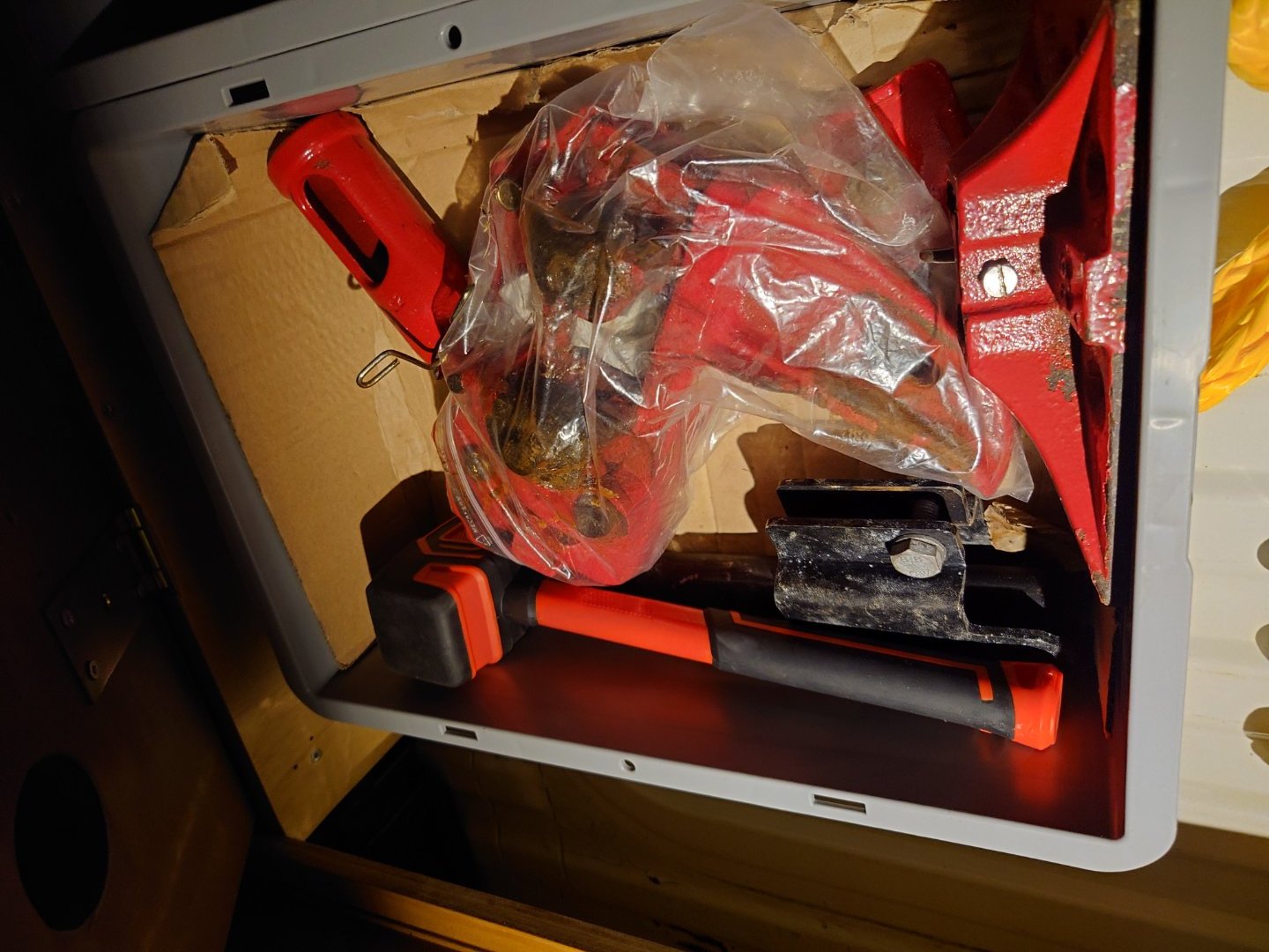

FusA Geschrieben 22. September 2024 Geschrieben 22. September 2024 Ich muss nach langer Zeit hier auch nochmal etwas hinzufügen: Hab nun lange überlegt ob ich einen Hi Jack für eine größere Amerika Reise an meinen Syncro hänge und hab mich dann doch dafür entschieden. Für mich haben vA zwei Dinge dafür gesprochen: am Auto keine Winde und mit dem Hi Jack kann ich mich notfalls bis zu einem gewissen grad selbst bergen Er ersetzt meinen originalen Wagenheber und mit dem Landrover Adapter (oder ohne) passt er dann auch an andere Autos, falls man mal wo helfen kann Hab mir dann einen Guten gebraucht gekauft und bin von der Mechanik grundsätzlich sehr angetan, wobei man echt sagen muss, dass das Ding ohne physikalischen Hausverstand echt gefährlich werden kann. Hab etwas rumprobiert und gerade mit den T3 Wagenheber-Aufnahmen und Adapter funktioniert das aber echt top. Aber der größte Vorteil hab ich erst gefunden, als ich dann überlegt habe wo ich ihn montiere: Zuerst habe ich die hintere Stoßstange ins Auge gefasst, weil ich ihn zwecks Schwerpunkt vom Auto und Unfallsicherheit nicht am Dach oder vorne anbringen wollte. Doch dann eine überraschende Entdeckung: Nimmt man das Ding auseinander (Fuß hat einen kleinen Bolzen; Oberteil ist mit einem Schrauben gesichert) passt die sperrige Schiene fast in die Luftkanäle der vorderen Türen am T3 ^^ Vorteile dabei: Gewicht vorne am T3 schadet nie, Zusätzlicher Seitenaufprallschutz, Immer gut erreichbar, Diebstahlsicher (weil zerlegt) Nicht dem Wetter ausgesetzt Eine Nacht drüber geschlafen, aber eigentlich Stand die Entscheidung fest, am nächsten Tag per Flex ein paar Zentimeter gekürzt (die werden mir auch nicht fehlen) Die Stange in Dämmmaterial gepackt und es passt perfekt in die Tür, kein Spiel kein Wackeln und sofort verfügbar, wenn man ihn braucht Der Rest ist in meiner Kiste mit dem zusätzlichen Berge-Equipment in einer kleinen Euro-Kiste (noch ein Vorteil: Fett ist nicht dem Wetter ausgesetzt) Und zusammengesteckt ist das ganze in wenigen Sekunden. Falls doch noch Probleme auftauchen ergänze ich sie hier natürlich, aber bis jetzt für mich eigentlich die perfekte Lösung. Einziger Nachteil: auf die Optik eines Richtigen Offroaders muss man verzichten
speckulazius Geschrieben 22. September 2024 Geschrieben 22. September 2024 vor 3 Stunden schrieb FusA: Ich muss nach langer Zeit hier auch nochmal etwas hinzufügen: Hab nun lange überlegt ob ich einen Hi Jack für eine größere Amerika Reise an meinen Syncro hänge und hab mich dann doch dafür entschieden. Für mich haben vA zwei Dinge dafür gesprochen: am Auto keine Winde und mit dem Hi Jack kann ich mich notfalls bis zu einem gewissen grad selbst bergen Er ersetzt meinen originalen Wagenheber und mit dem Landrover Adapter (oder ohne) passt er dann auch an andere Autos, falls man mal wo helfen kann Hab mir dann einen Guten gebraucht gekauft und bin von der Mechanik grundsätzlich sehr angetan, wobei man echt sagen muss, dass das Ding ohne physikalischen Hausverstand echt gefährlich werden kann. Hab etwas rumprobiert und gerade mit den T3 Wagenheber-Aufnahmen und Adapter funktioniert das aber echt top. Aber der größte Vorteil hab ich erst gefunden, als ich dann überlegt habe wo ich ihn montiere: Zuerst habe ich die hintere Stoßstange ins Auge gefasst, weil ich ihn zwecks Schwerpunkt vom Auto und Unfallsicherheit nicht am Dach oder vorne anbringen wollte. Doch dann eine überraschende Entdeckung: Nimmt man das Ding auseinander (Fuß hat einen kleinen Bolzen; Oberteil ist mit einem Schrauben gesichert) passt die sperrige Schiene fast in die Luftkanäle der vorderen Türen am T3 ^^ Vorteile dabei: Gewicht vorne am T3 schadet nie, Zusätzlicher Seitenaufprallschutz, Immer gut erreichbar, Diebstahlsicher (weil zerlegt) Nicht dem Wetter ausgesetzt Eine Nacht drüber geschlafen, aber eigentlich Stand die Entscheidung fest, am nächsten Tag per Flex ein paar Zentimeter gekürzt (die werden mir auch nicht fehlen) Die Stange in Dämmmaterial gepackt und es passt perfekt in die Tür, kein Spiel kein Wackeln und sofort verfügbar, wenn man ihn braucht Der Rest ist in meiner Kiste mit dem zusätzlichen Berge-Equipment in einer kleinen Euro-Kiste (noch ein Vorteil: Fett ist nicht dem Wetter ausgesetzt) Und zusammengesteckt ist das ganze in wenigen Sekunden. Falls doch noch Probleme auftauchen ergänze ich sie hier natürlich, aber bis jetzt für mich eigentlich die perfekte Lösung. Einziger Nachteil: auf die Optik eines Richtigen Offroaders muss man verzichten Coole Idee.Habe selber keinen Hilift. Bei mir ist an der Stelle übrigens der Regenschirm verstaut. Und den haben wir im Urlaub leider häufiger gebraucht, als uns lieb war. Einen Hilift würde ich nur spazieren fahren, so wie die Sandbleche derzeit.
FusA Geschrieben 22. September 2024 Geschrieben 22. September 2024 vor 52 Minuten schrieb speckulazius: Coole Idee.Habe selber keinen Hilift. Bei mir ist an der Stelle übrigens der Regenschirm verstaut. Und den haben wir im Urlaub leider häufiger gebraucht, als uns lieb war. Einen Hilift würde ich nur spazieren fahren, so wie die Sandbleche derzeit. Regenschirm und Ersatzwischerblätter hab ich in der Fahrertüre, Echt geniale Fächer die man eigentlich füllen muss, wenn hinten sowieso niemand sitzt ^^
