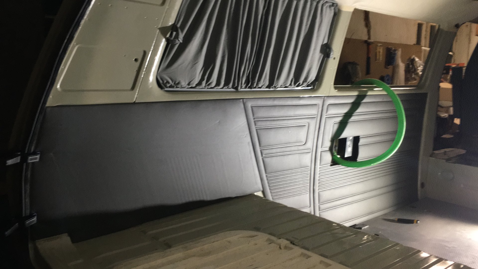

Es wurde entdröhnt:IMG_0375.thumb.JPG.1d5eb8b3ee41bc988030d1558b144784.JPG
und verkleidet:

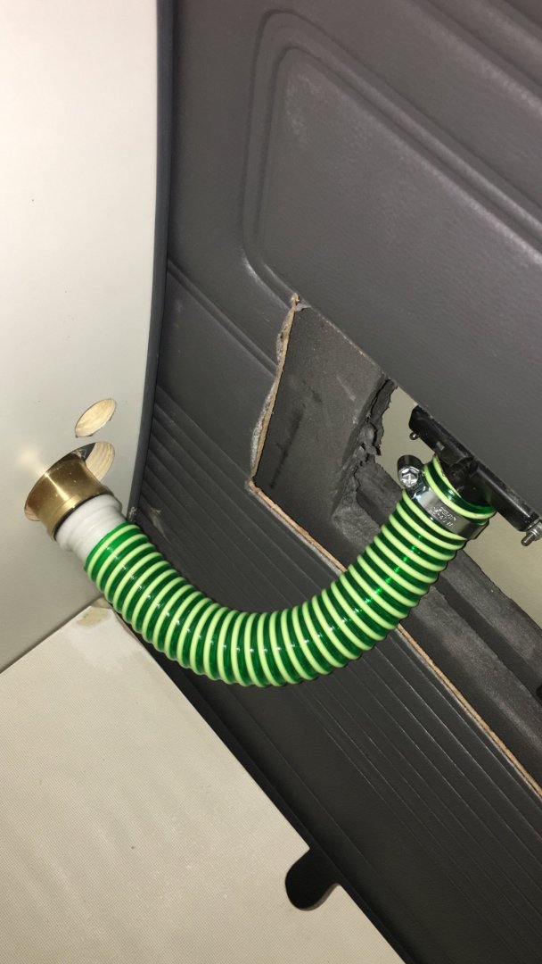

Dann die Seitenzeile mal reingestellt und der Wassertank eingebaut und angepasst...IMG_0425.thumb.JPG.03b2afc5c89b73ae8eff9f1e56c54472.JPG
Details zum Wassertank:
XXVW6375.thumb.JPG.1e93a796696b51ebf68b6de892acb654.JPGLEET7357.thumb.JPG.46d1be07bf8546d305eb4e9895d0fe56.JPG

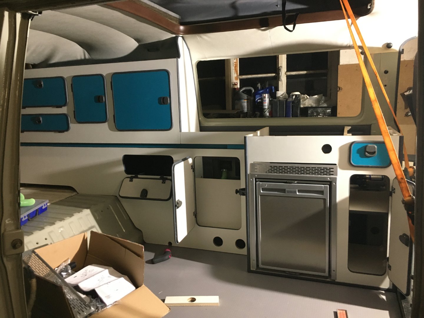

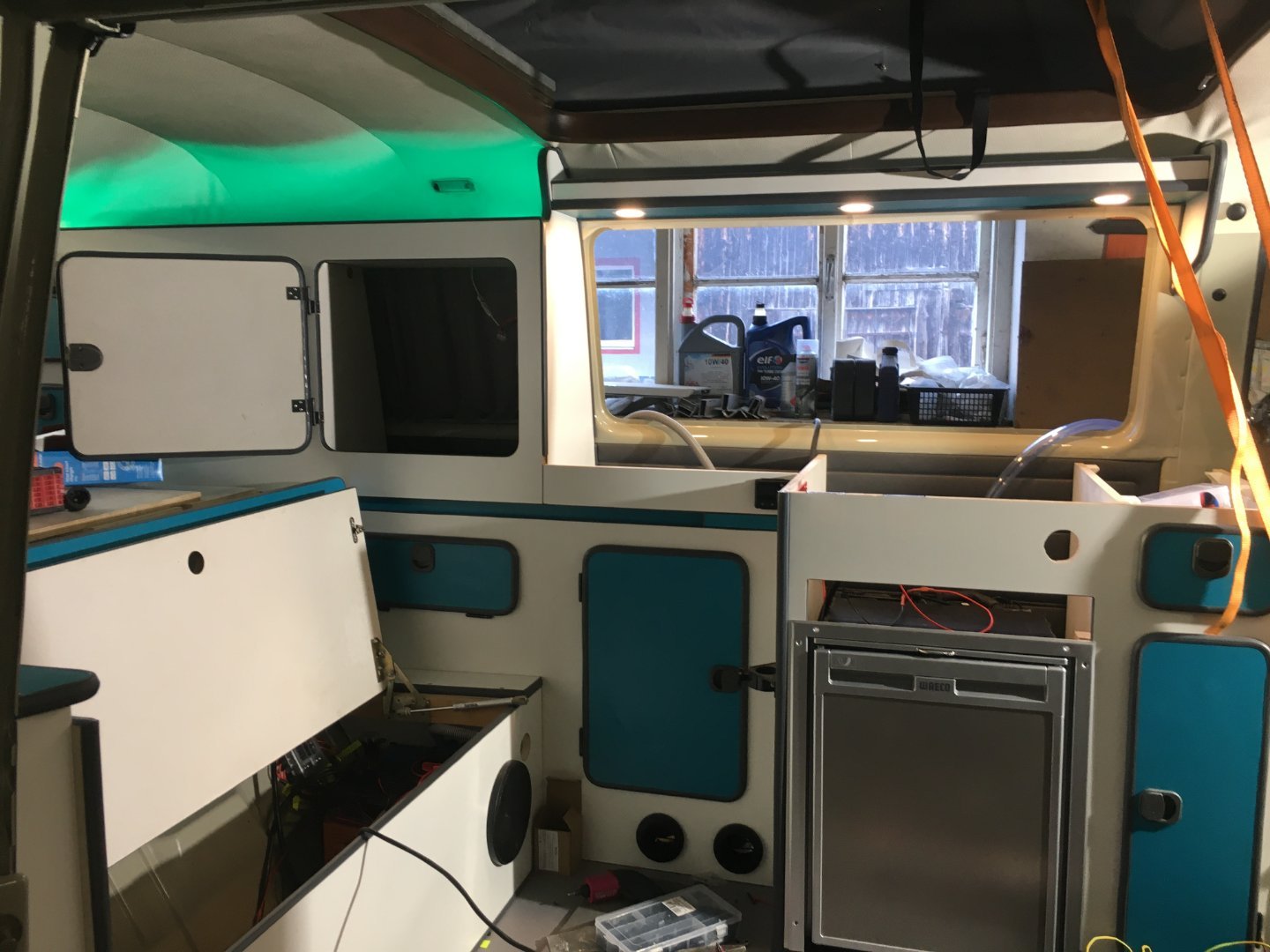

Als nächstes stellte ich mal das Küchenmöbel rein, und es folgte die erste Anpassung des Kühlschranks...
Die größte Herausforderung zum jetzigen Zeitpunkt ist, das alles seinen Platz findet... Kühlschrank, Solarladeregler, Akku, Standheizung, Ladebooster, Ladegerät... Steckdosen, Sicherungskasten etc...

Ist die Seitenwand schon fix eingebaut? Ich hab mal überlegt dem Wassertank eine Fußbodenheizung zu legen, aber dafür muss ja alles wieder raus...
vor 3 Minuten schrieb speckulazius:
hmmm… noch nicht… wie hättest dir das vorgestellt? Mit den schläuchen vom zusatzheitzer?
lg
vor 5 Minuten schrieb Rettunghatza:
lg
Ja, bei mir enden da ja die Schläuche vom Zusatzheizer, den ich wegen dem Platz unter der Sitzbank rausgeschmissen haben. Momentan sind die Schläuche einfach zugestoppelt.
Hätte da ein Ventil reingesetzt und unter dem Wassertank ganz eng einen Schlauch verlegt. Wie bei einer Fußbodenheizung. Eventuell eingießen mit Silikon als Estrich.
Wenn da 80 Grad warmes Kühlwasser durchfließt, dann wird das Wasser im Tank sicher angenehm warm zum Duschen.
Direkt im Wassertank möchte ich den Schlauch nicht haben.
Ich hab mir überlegt, einen 5 - 10 Liter Edelstahltank mit Rohrspirale innen bauen zu lassen und die Leitungen vom Zusatzheizer anzuschließen um Warmwasser  zu haben. Da wir jeden Tag gefahren und nicht den Urlaub lang wo gestanden sind, wäre das nicht schlecht gewesen.

Sodala... da es hier leider etwas ruhig ist... möchte ich meinen Bericht fertigstellen...

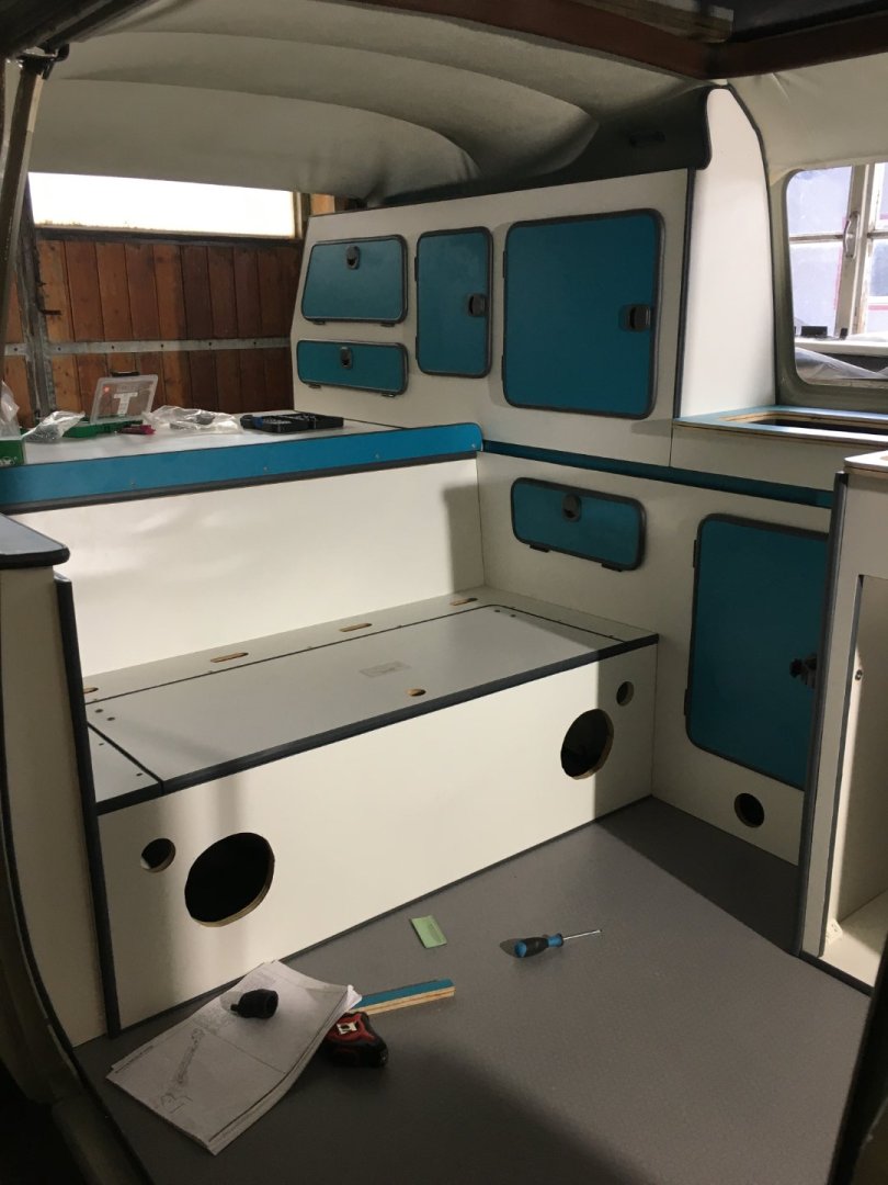

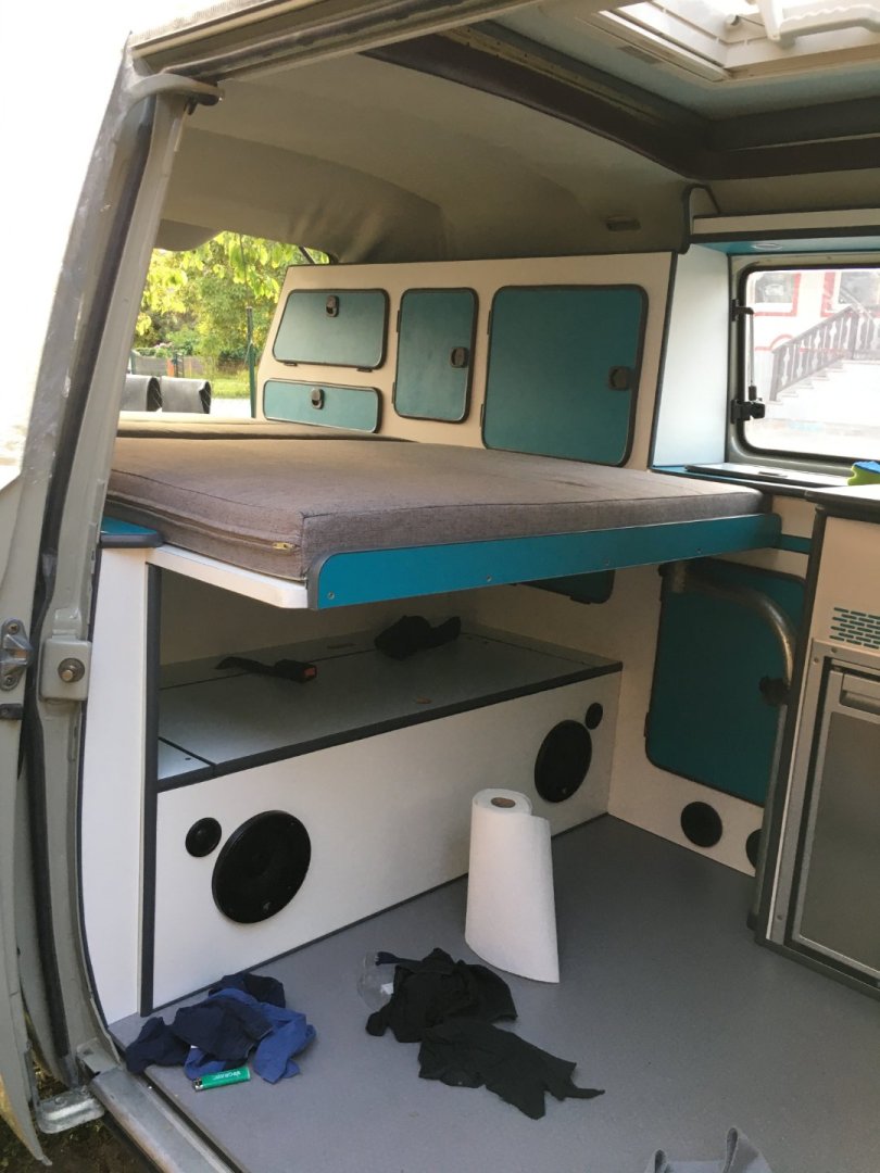

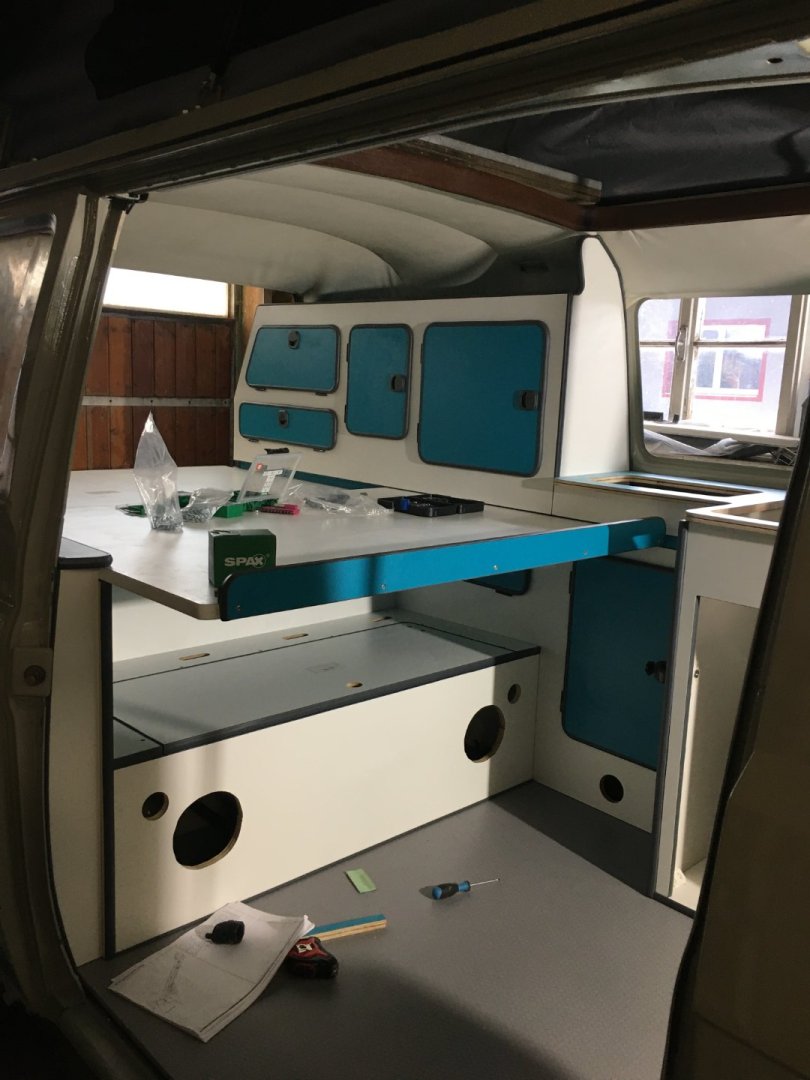

Was ich wirklich unterschätz habe ist die Änderung der Position der Möbeln und des Bettauszugs aufgrund der Erhöhung des Bodens um ca. 1cm im Vergleich zum Originalzustand. Da passte auf einmal der Bettauszug gar nicht mehr und ich musste an einigen Ecken und Enden tricksen, dass der Auszug flutschte.

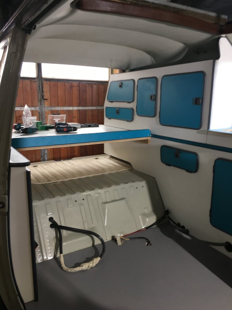

Als der Auszug passte konnte ich mit der Bank weitermachen...
image.thumb.jpeg.59282c5f6e106752338e02d770997a60.jpegimage.thumb.jpeg.1e770b0fd4602b6d25ed3963e0c3f81e.jpeg

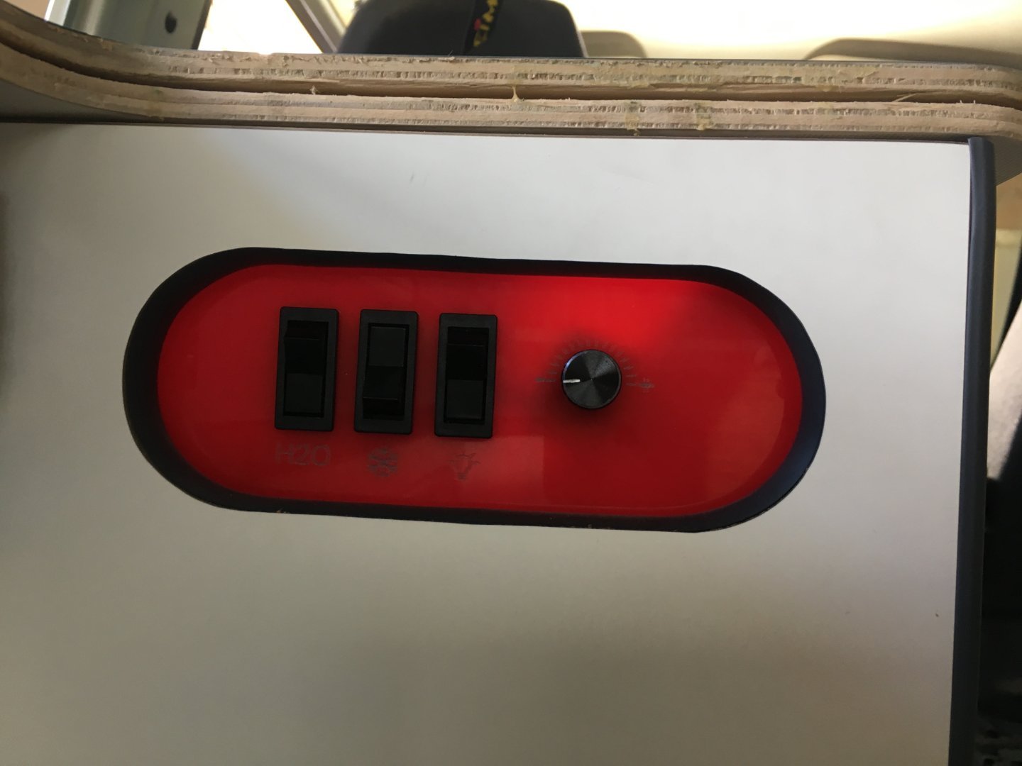

Da ich die ganze 12V Bordelektrik auch neu gemacht habe habe ich meine Kontakte spielen lassen und einen Zugang zu einem Laserschneider bekommen.
Muster & Ergebnis:
image.thumb.jpeg.e21d4d516378e812e74138382b2f4bcd.jpegimage.thumb.jpeg.0b78d0cd21e13f630dea696b9285d604.jpeg
Ich finds recht fesch 😉

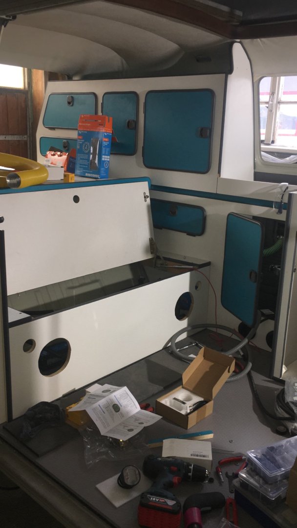

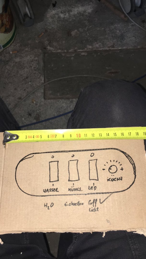

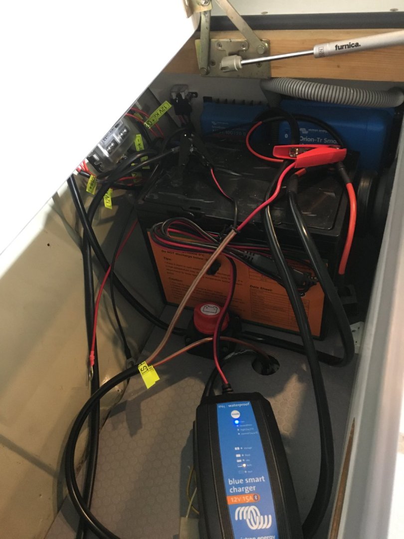

So jetzt gehts mit dem ganzen Elektrogedöns los... Standheizung, und erste Stellversuche der Elektrokomponenten unter der Bank.
image.thumb.jpeg.83450580ae04068141de5bca690e9f89.jpegimage.thumb.jpeg.f0b970919bb7344abcdd1a6f9d831020.jpeg
Das "Gewürzregal" wurde montiert und ich entschied mich dimmbare LEDs einzubauen.
Es werde Licht 🙂
Die Elektrik schaut noch ein wenig unaufgeräumt aus...
So weit so gut war ich vorerst mit der Bordelektrik fertig...

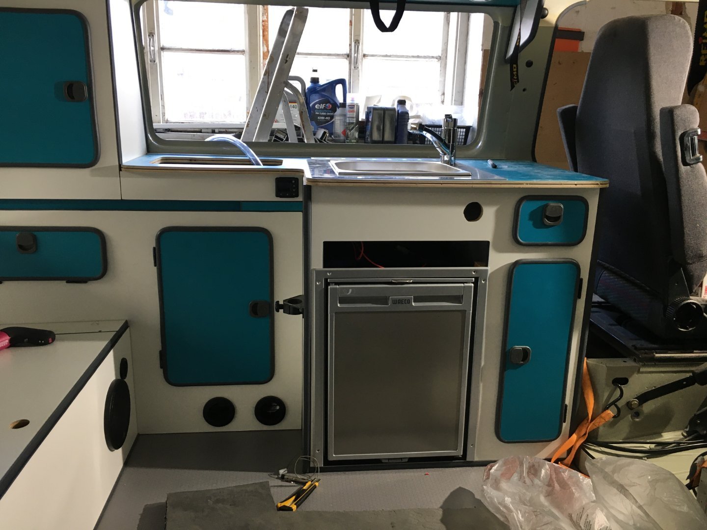

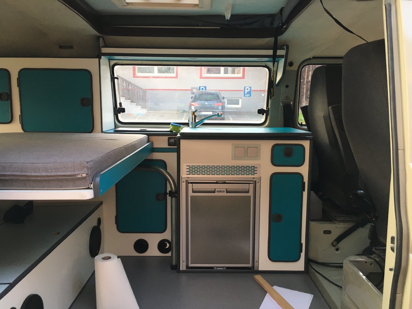

Jetzt gings an den Einbau des Waschbeckens... und Anpassung der Küchenarbeitsplatte...

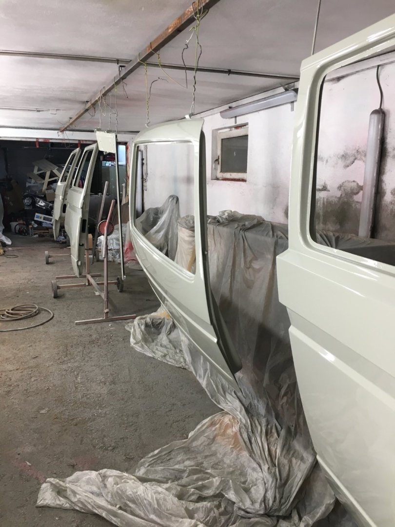

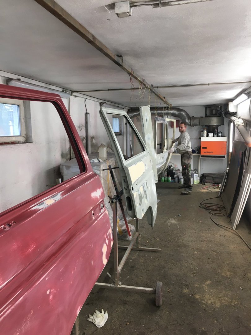

Da ich jetzt so halbwegs innen fertig war konnten die restlichen Karosserieteile lackiert werden...

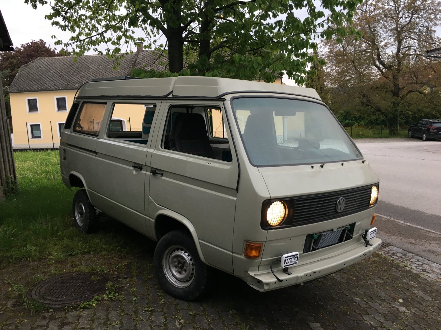

Jetzt konnte ich erstmals die Karosserieteile einbauen und er Bus war nach ganzen 10 Jahren wieder "ganz" 😉

Küche geputzt...

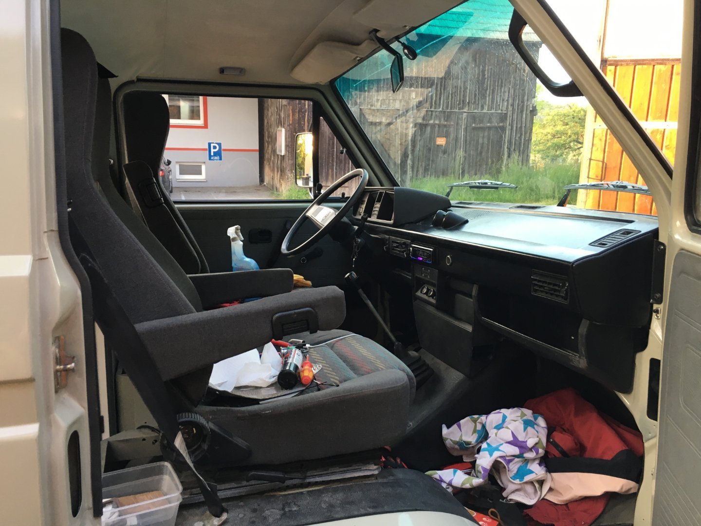

Vorne schauts auch schon aufgeräumt aus...

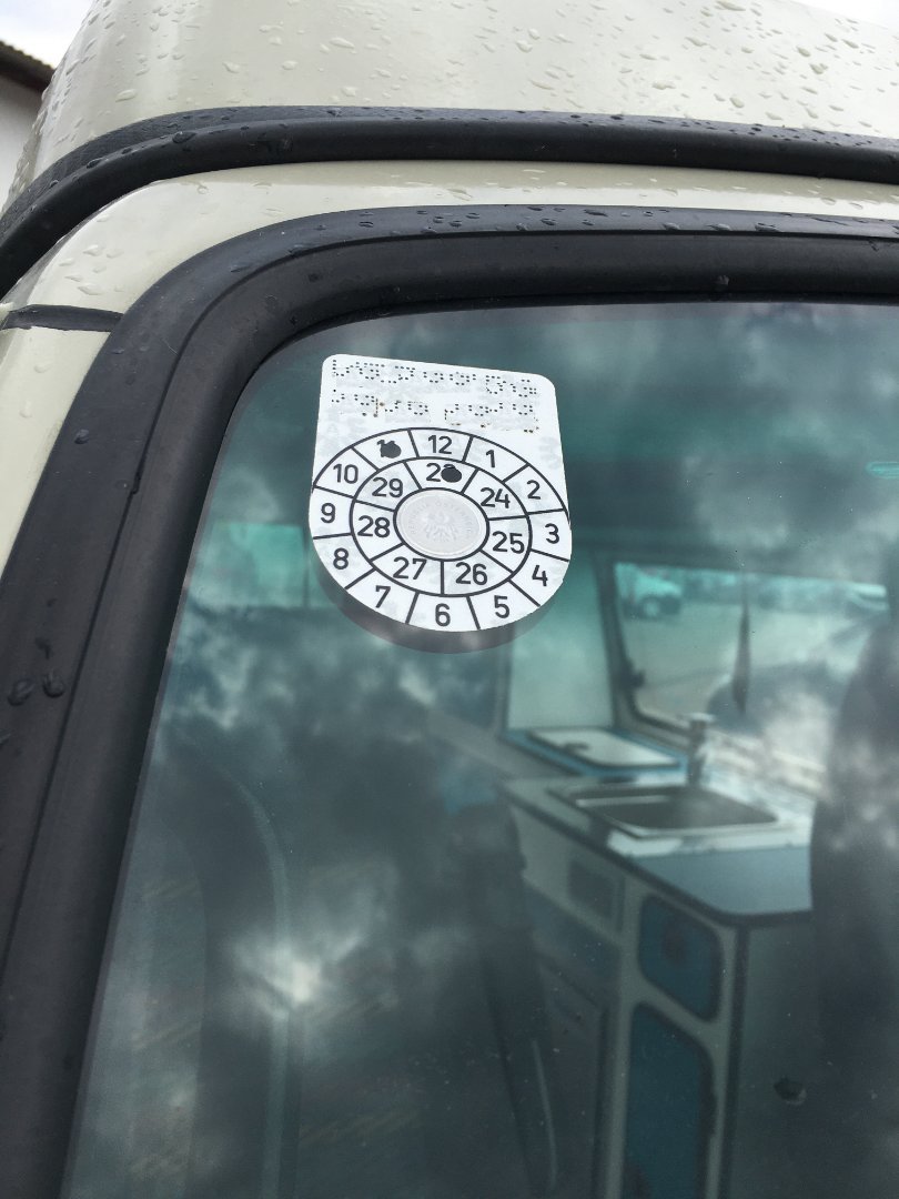

Bis auf Kleinigkeiten war er bereit um sich das Pickerl zu gönnen 😉
Am nächsten morgen gings dann zum Pickerl... 😋
Bei der ersten Ausfahrt traf Günter auch einen Forumskollegen....
Mit blaue zum Pickerl... mit weiße Taferl retour...

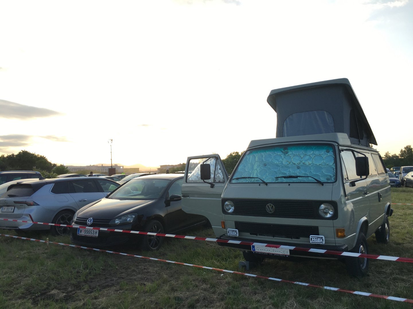

Zur Belohnung gings am Abend noch nach Wr. Neustadt zum Muse Konzert....
Geschrieben (bearbeitet)
Es ist mittlerweile alles eingetragen und zum Abschluss gibts noch ein Riesengroßes Dankeschön an alle die mir geholfen und mich unterstützt haben bei diesem Projekt! Vor allem (mittlerweile) meiner Frau, die nicht nur die Begeisterung teilt, sondern mich auch tatkräftig unterstützt, und ihre Freizeit mit mir in der Garage verbracht hat! 😘
und jetzt gibts noch ein paar Impressionen was wir schon alles erlebt haben!
