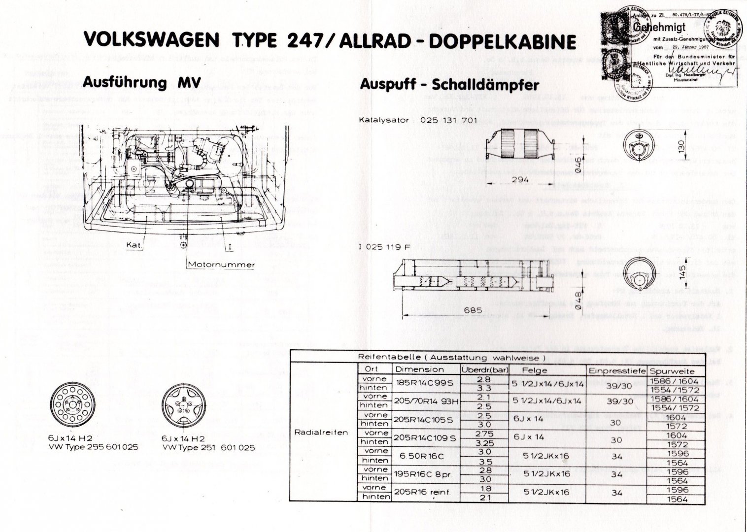

net.bus Geschrieben 28. April 2019 Geschrieben 28. April 2019 Hallo. Ist bekannt, Bundesheer Syncros haben in der Regel sowohl 14"-Räder als auch 16"-Räder eingetragen. Da sind ein paar Unklarheiten aufgetaucht, vielleicht weiß jemand was dazu. Der Unterschied zwischen 205x14 und 205x16 ist mit 7,5% recht groß. Wie haben sich die Leute bei der Zulassung das gedacht? Es müßte doch Probleme mit dem Tacho geben, selbst bei den stark vorgehenden T3-Tachos. Gibt es da einen Umschalter? Und Radausschnitt, wieso hat man beim 16er Syncro den Aufwand mit dem größeren Radausschnitt getrieben, wenn 205x16 scheinbar doch geht. Gibt es da Umrüstungsauflagen, technische Infos oder sonstige Ratgeber von VW? Den Ratgeber Umrüstungen vom August 83 / März 88 kenne ich. Und sind das nur BH-Syncros wo die 205x16 eingetragen sind oder gibt`s das auch woanders? Mir geht es ausdrücklich nicht um die Frage, welche Umfänge kann 205x16 haben und wann paßt das. Mich interessieren die Hintergründe. Vermutlich hätte Harald das beantworten können, aber vielleicht sind solche Infos hier vorhanden. Danke und Grüße Ralf
ernstJXsyncro Geschrieben 28. April 2019 Geschrieben 28. April 2019 schau mal in deinen typenschein da stehen ja auch alle varianten drinnen dann schau auf deine typennummer und vergleiche sie mit den optionen im typenschein alles klar?
net.bus Geschrieben 28. April 2019 Autor Geschrieben 28. April 2019 vor 10 Minuten schrieb ernstJXsyncro: schau mal in deinen typenschein.......... Das heißt, die 16"-Variante ist nur zulässig bei bestimmten Typnummern? Womöglich den Typnummern der 16er Syncros, wenn`s die denn gab. Also nix mit freier Wahlmöglichkeit zwischen 14" und 16"? Sorry, ich habe keinen österreichischen Typenschein, kann also nicht nachschauen. Mich interessiert die Sache allgemein.
Inimicus Geschrieben 28. April 2019 Geschrieben 28. April 2019 Nein in den Österreichischen Typenscheinen ab Erscheinen des 16ers sind IMMER die 16er miteingetragen. Wenn man genau liest steht sowas wie abhäbgig der Mehrausstattung aber das überliest man einfach gerne und schon fährt man mit 16Zoll Reifen...
net.bus Geschrieben 28. April 2019 Autor Geschrieben 28. April 2019 vor 1 Stunde schrieb Inimicus: Nein in den Österreichischen Typenscheinen ab Erscheinen des 16ers sind IMMER die 16er miteingetragen. Wenn man genau liest steht sowas wie abhäbgig der Mehrausstattung aber das überliest man einfach gerne und schon fährt man mit 16Zoll Reifen... Das macht es klar, danke.
T3TDISyncro Geschrieben 28. April 2019 Geschrieben 28. April 2019 Wo steht das mit Mehrausstattung ? Da steht auf Seite 10 / 11 bei mir nur "Wahlweise Ausstattungen", das alleine sagt ja nicht wirklich aus was du da schreibst. ? Soll jetzt keine Kritik sein, nur aus Interesse...
ernstJXsyncro Geschrieben 28. April 2019 Geschrieben 28. April 2019 Wahlweise je nachdem was bestellt wurde! heißt nicht das alle varianten erlaubt sind
Inimicus Geschrieben 28. April 2019 Geschrieben 28. April 2019 vor 12 Minuten schrieb ernstJXsyncro: Wahlweise je nachdem was bestellt wurde! heißt nicht das alle varianten erlaubt sind so würde ich das auch sehen - anders machts ja wie Ralf schrieb ja keinen Sinn.....
syncro73 Geschrieben 28. April 2019 Geschrieben 28. April 2019 Hallo, Diese Reifengrößen sind beim syncro erlaubt, deswegen stehen sie im Typenschein! Lasst euch durch die Bezeichnung wahlweise nicht verwirren! Jeder syncro darf 14 Zoll und 16 Zoll fahren, nur leider auch die dazu passenden Felgen welche im Typenschein angegeben sind. Ausnahmslos jede Abweichung zum Typenschein ist zu typisieren! LG Reinhard
Inimicus Geschrieben 28. April 2019 Geschrieben 28. April 2019 Deshalb haben die echten 16 Zöller auch größere Bremsen bekommen, weil das eh so unproblematisch is.... Die Tachoabweichung geht sich auch nicht aus..... Mehr al 8% Abweichung von dr größten zur kleinsten Dimension dürfen aus abgastechnischen Gründen nicht sein. Ausstattung wahlweise - ist wohl eher sozuverstehen, dass je nachdem welche Ausstattung man gekauft hat man wahlweise gewisse Reifen zur Verfügung hat. So viel zum offiziellen Teil! Gehandhabt wird es eh anders sie stehen da drinnen und damit darf man sie fahren - sonst würdens ja nicht im Typenschein stehen....
syncro73 Geschrieben 28. April 2019 Geschrieben 28. April 2019 Hallo, ich kann nur von meinem syncro berichten, bei mir geht sich die Tachoabweichung aus, da der Bus auf den 14 Zoll Reifen bei 100 km/h nur ca. 92-95km/h fährt. Mich hat es immer gewundert, warum mir auf der Schnellstraße/Autobahn bei 100km/h Reisegeschwindigkeit die LKW von hinten so gefährlich nahe kommen . Beschäftigt hat mich das Geschwindigkeitsthema einigermaßen, deswegen habe ich Geschwindigkeitsmessungen per GPS durchgeführt. Beim Visco tausch wurde das Tachoantriebsritzel kontrolliert und es ist das originale 14 Zoll eingebaut, also kann die Abweichung nur vom Tacho kommen. Mit den 16 Zoll bin ich ziemlich genau um 10% schneller was bei 100km/h so ca. 102-105km/h sind, also kein Problem mit der gesetzlichen Abweichung! Wenn ich mit der Geschwindigkeit ein Problem hätte, so würde ich bei 100 km/h laufend Strafe zahlen was ich aber nicht mache, Vielleicht gibt es auch andere Forumsmitglieder mit dieser Erfahrung, wobei ich aber davon ausgehe, dass ich ein Einzelfall bin. Ansonsten gäbe es nicht die verschiedenen Tachoantriebsritzel für 14 Zoll und 16 Zoll! LG Reinhard

T3TDISyncro Geschrieben 29. April 2019 Geschrieben 29. April 2019 vor 22 Stunden schrieb syncro73: Hallo, Diese Reifengrößen sind beim syncro erlaubt, deswegen stehen sie im Typenschein! Lasst euch durch die Bezeichnung wahlweise nicht verwirren! Jeder syncro darf 14 Zoll und 16 Zoll fahren, nur leider auch die dazu passenden Felgen welche im Typenschein angegeben sind. Ausnahmslos jede Abweichung zum Typenschein ist zu typisieren! LG Reinhard Da stehen aber nur 14" Felgen drin und die 16" er nur mit der Größe ohne ET-Nummer, und nun ?
hannes Geschrieben 29. April 2019 Geschrieben 29. April 2019 Wenn du mit ET-Nummer die Einpresstiefe meinst und nicht die Ersatzteilnummer, was ist dann mit 34?
Racy Geschrieben 29. April 2019 Geschrieben 29. April 2019 vor 6 Stunden schrieb net.bus: Die Frage war mehr rhetorisch gemeint im Sinne von, es wird schon Gründe gegeben haben, daß VW die Änderungen gemacht hat. Und es ist daher recht fraglich, ob alles nur mit Draufschrauben von 16er Rädern paßt. Trotz Eintrag. Kann ich mir nicht vorstellen. Dann müsste auch stehn das Kettenmontage ned möglich is. So zb hats die LR bei meinem 16er 1991 gemacht, denn die habn sich 30x9.5 R16! Eintragen lassen. Da steht eben dabei das da keine Ketten draufpassen. Und wenn man sich anschauen, was 16er auf einem.14er anstellen... Vorn am Radlauf streifts Hinten sinds nur 5mm Platz zur Schwinge Kettenmontage ned möglich Bremsen meiner meinung nach unterdimensioniert wennst gscheit beladen bist Motorleistung (JX) zu schwach in Verbindung mit dem 5.43er Getriebe. Tacho zeigt zuwenig an... Das is dass was mir mit meiner Erfahrung einfällt, fahrs aber trotzdem ganz gern

T3TDISyncro Geschrieben 30. April 2019 Geschrieben 30. April 2019 vor 23 Stunden schrieb hannes: Wenn du mit ET-Nummer die Einpresstiefe meinst und nicht die Ersatzteilnummer, was ist dann mit 34? Ich meine letzteres.. Am 29.4.2019 um 20:38 schrieb T3TDISyncro: Da stehen aber nur 14" Felgen drin und die 16" er nur mit der Größe ohne ET-Nummer, und nun ? Eine ET ist eine niedrige Zahl (2 stellig), die ET-Nummer ist bei VW meist 9 + Stellig...
