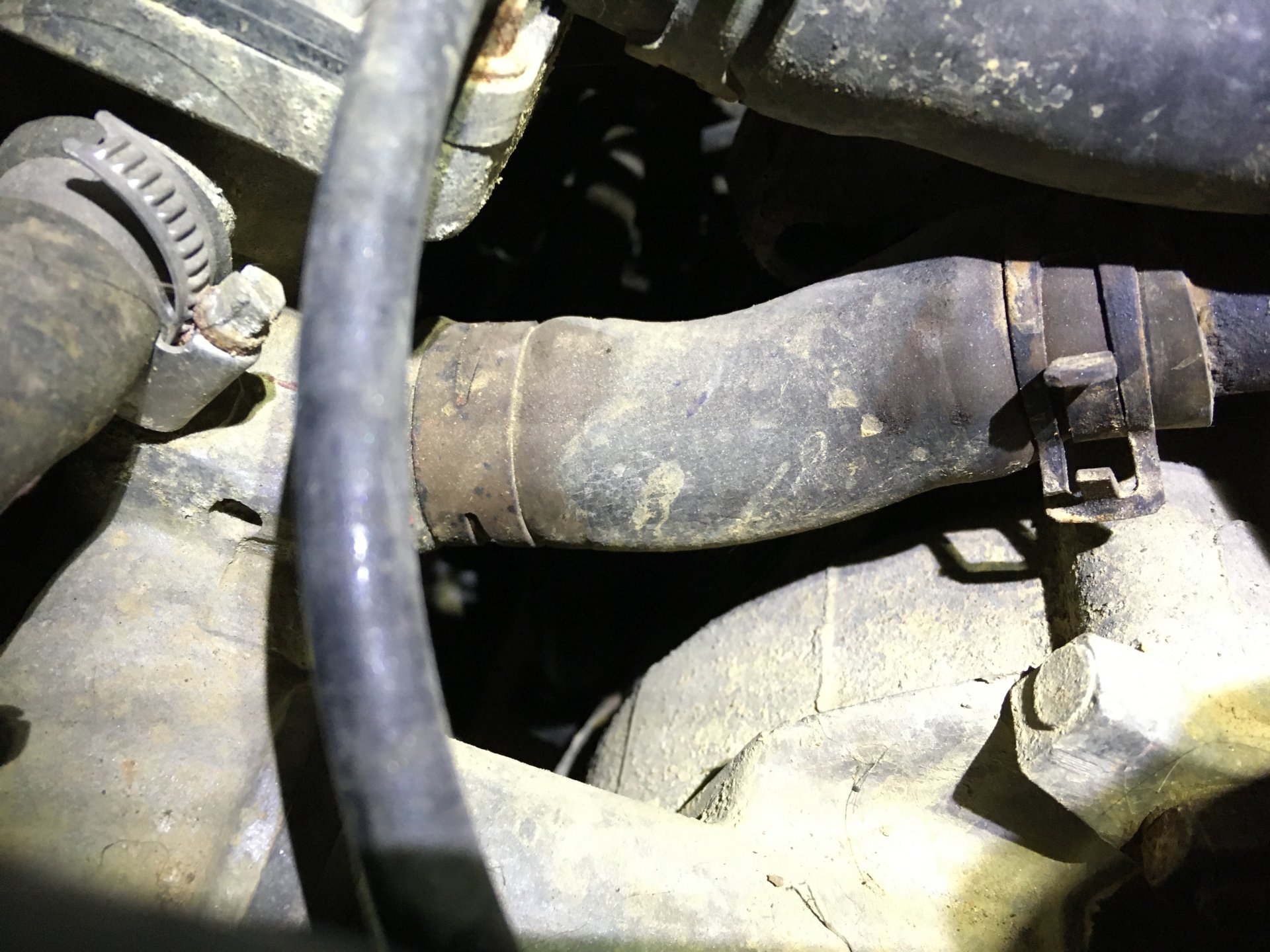

Bj. 1990, 255 Caravelle GL Syncro 16" mit WBX 2.1 Liter MV, Tank hinten verbaut
Ich konnte schon fast alle notwendigen Schläuche finden. Dank der Anleitung mit den OE Nummern auf CatFans (http://catfans.info/volkswagen/katalog.php?lang=D&catalog=vw&markt=RDW&modell=T2&einsatz=1990&epis_typ=59&dir_name=R&hg_ug=121&bildtafel2=16017)
Es geht nun vorerst um den kurzen Schlauch (Nr. 9 auf Bildtafel im Link oben) welcher zwischen dem Thermostat Gehäuse und unterem „(doppeltes) Metallrohr“ in Richtung Verteilerstück sitzt. Angepresst wird er beidseitig mit einer 32x15 mm Federbandschelle.
Die originale OE Nummer lautet: 251 121 072 , jedoch finde ich dazu kein passendes Neu- bzw. Ersatzteil im Netz. Einziger möglicher Treffer führt mich zu einer amerikanischen Website, welche das vermutlich lt. Beschreibung passende Teil hat aber nur unter der Zusatz „AM“ verkauft (vermutlich für Amerika).

Laut der CatFans-Liste wird der besagte Schlauch von VW seit 1.4.2008 nicht mehr produziert  - oder liege ich da ganz falsch und es ist reine Meterware?

Nachtrag: Weitere Infos gefunden in altem Thread:
Schlauch darf anscheinend doch ein normaler gerader sein, falls es schon bekanntes Problem ist und jemand die genauen Maße (d+l) dafür hat bitte melden.
