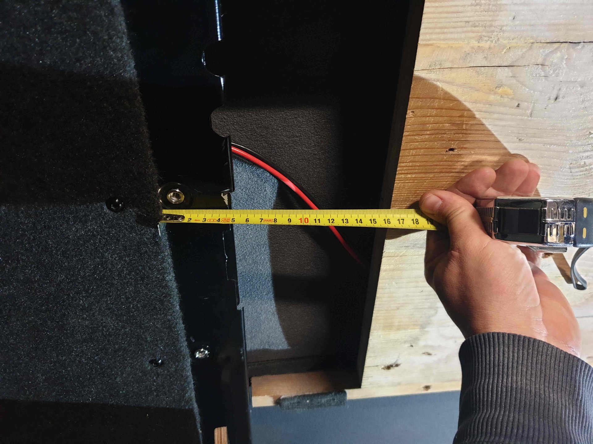

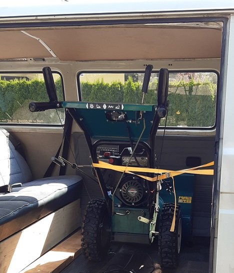

rb.best Geschrieben 27. Januar 2023 Geschrieben 27. Januar 2023 (bearbeitet) Kann ähnliches berichten... habe Ende 21 um gutes Geld 3mm mdf Platten gekauft, weil ich Camper und Alltags-2wd die Decken damit verkleiden und fehlende Seitenverkleidungen nachbauen wollte. Bei den Seitenverkleidungen geht´s. Hab mir beim Rene abgeschaut, die mit Patex mit Kunstleder zu bekleben. Beim 2wd habe ich versucht mit L-Profilen an den Seiten und Übergangsprofilen in der Mitte (so war´s glaub ich original in den Transportern ) das zu befestigen. War alleine und irgendwann war die Geduld zu Ende und ich hab´s einfach irgendwie angeschraubt und es sieht bescheiden aus; kann man vllt. am Bild erkennen, habe ich aber danach noch 2x angepasst, aber viel schöner wurde es nicht. Da ich im 2wd eh nie hinten sitze und der für diverse Transporte herhalten muss, war´s mir da zuerst egal, beim Camper habe ich die Decke dann getäfelt. Das war zwar auch mit viel Geduld verbunden, aber der wohnliche Effekt beim Einschlafen macht das wett. Das folgt heuer beim 2wd auch, da mir die Platten am Nerv gehen 😅. Freiwillig machen die Platten nix, das Anpassen ist echt nicht so easy. Fazit: es liegen einen Haufen mdf-Platten im Keller 😂 Bearbeitet 27. Januar 2023 von rb.best Nebensatz ergänzt
