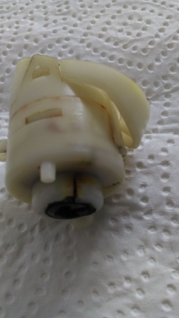

T3@festival Geschrieben 15. Mai 2020 Geschrieben 15. Mai 2020 Hallo liebe Mitglieder! Bei mir ist der zündanlassschalter kaputt. Die Nachbau Schalter sind mit mehr Pins besetzt als meiner. Ich habe nur 4 Pins. Gibt es den nur original? LG T3@Festival
Inimicus Geschrieben 15. Mai 2020 Geschrieben 15. Mai 2020 Und der Nachbau hat 5? der bleibt dann einfach unbelegt..
T3@festival Geschrieben 16. Mai 2020 Autor Geschrieben 16. Mai 2020 Danke für deine Antwort. Ok. Kann den Nachbau verwenden und im zweifelsfall den überschüssigen pin abzwicken wenn ich das richtig verstehe. Oder draufstecken, falls der gegenstecker rauf passt?
ernstJXsyncro Geschrieben 16. Mai 2020 Geschrieben 16. Mai 2020 Ist das vielleicht dann die erste Schaltstufe vor der Zündung?
T3@festival Geschrieben 18. Mai 2020 Autor Geschrieben 18. Mai 2020 Ringo danke für die Vergewisserung. Ernst ..habe keine Ahnung. 2 Pole sind jedenfalls weniger drauf im vergleich zum neuen.

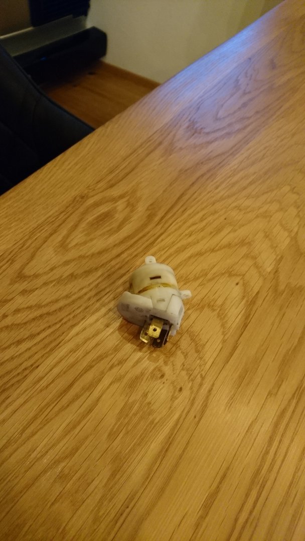

jokeringo Geschrieben 18. Mai 2020 Geschrieben 18. Mai 2020 Hier nochmal mein alter ,nur von der anderen Seite, bei den späteren Baujahren kamen bestimmt noch Funktionen dazu, mein Gegenstecker passte jedenfalls auf den Neuen ,ps meiner ist bj 84 [img=https://up.picr.de/38570201md.jpeg]
T3@festival Geschrieben 19. Mai 2020 Autor Geschrieben 19. Mai 2020 Der neue passt! Die zusätzlichen pin sind im Stecker nicht belegt.
