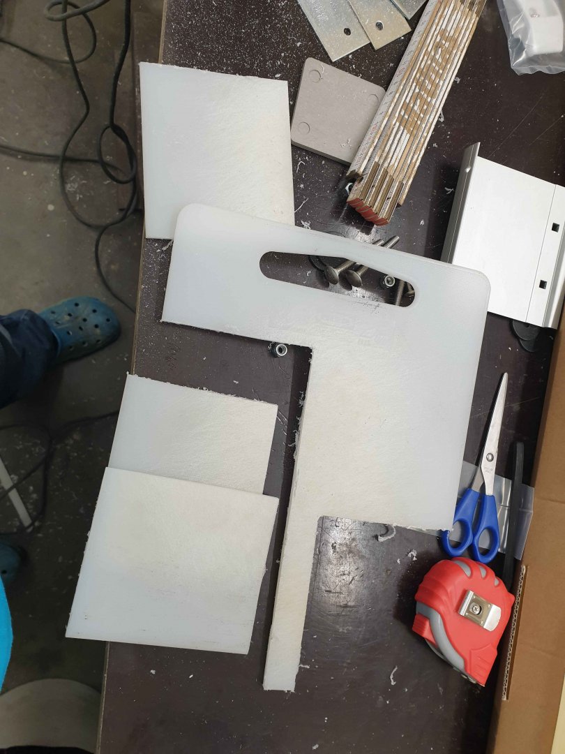

Die Dachwölbung war ebenfalls eine Herausforderung - als Unterlage haben sich aber IKEA Plastik Bretter mit 8mm Stärke als die richtige Wahl durchgesetzt:

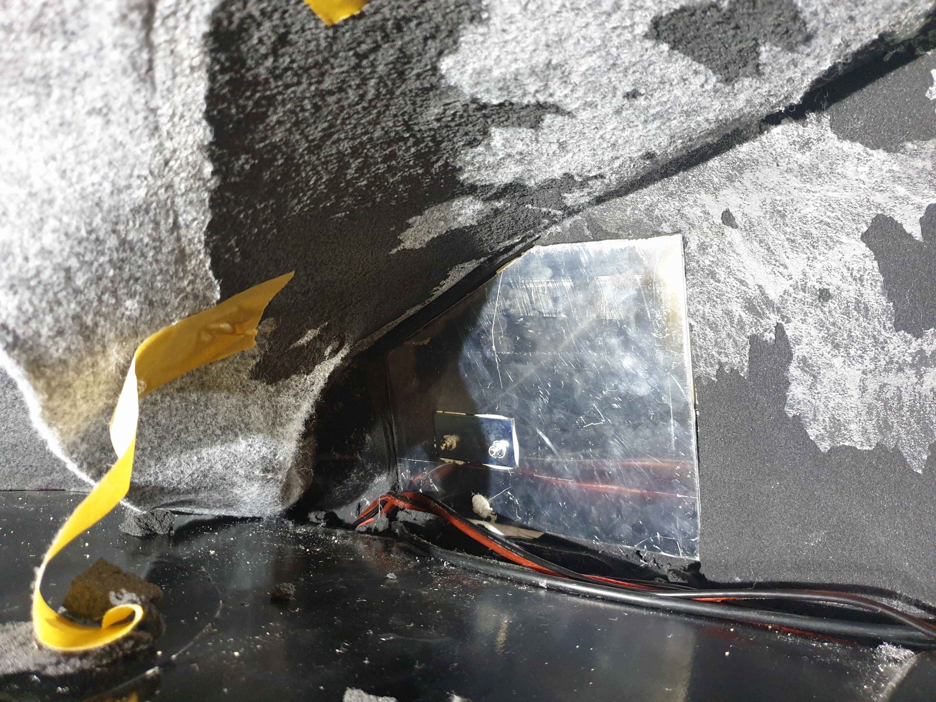

Halter auf der Innenseite natürlich mit ALU - Platten verstärkt - dicke 6mm jede Schicht mit Sikkaflex verklebt.

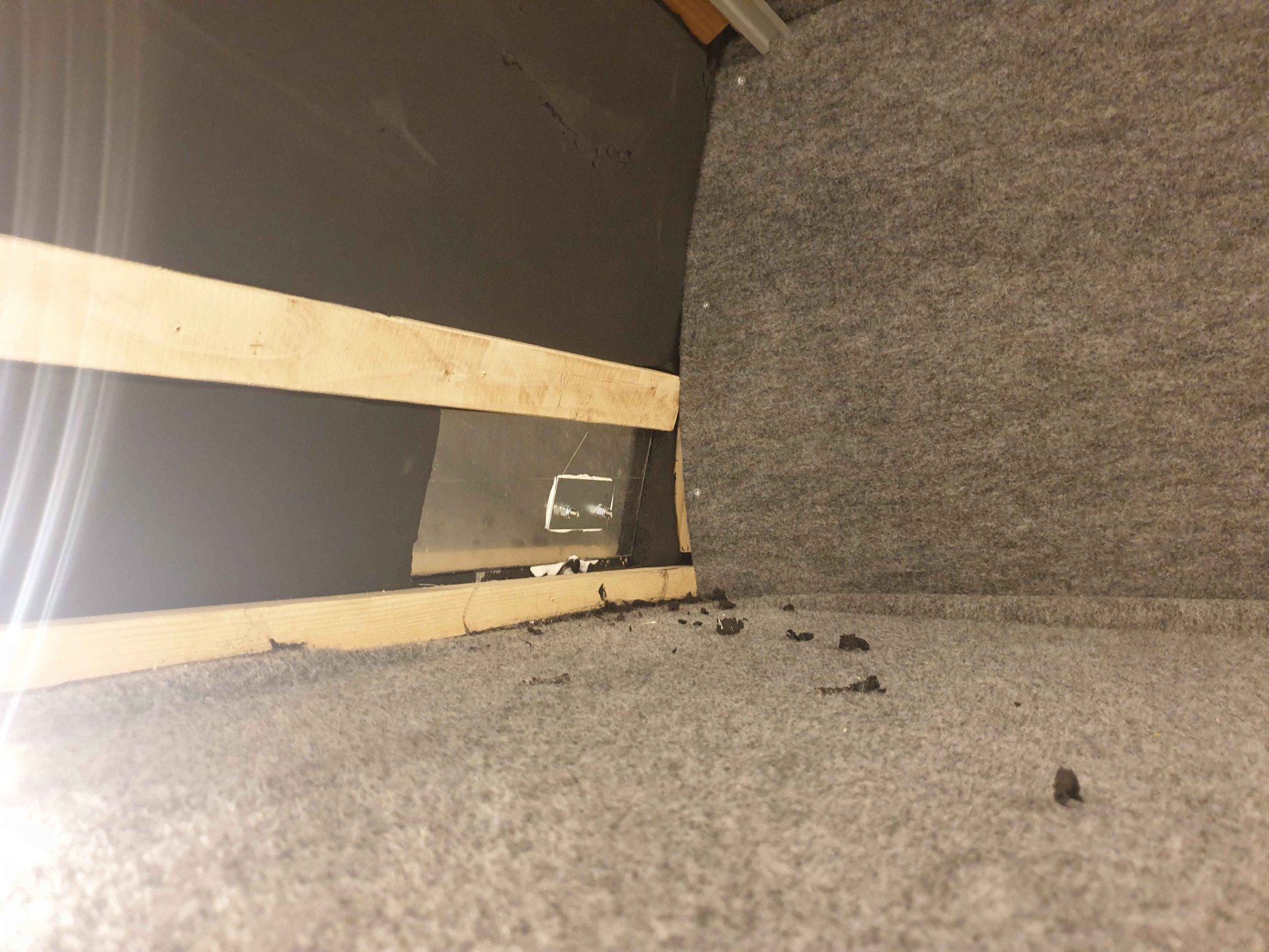

Armaflex und co vorher abgekrazt - montiert und wieder schön gemacht.
Vorderseite innen:
Hinterseite innen

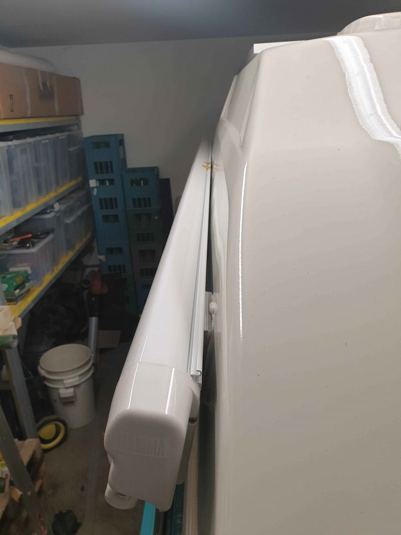

Abstand Markise Dach vorne:

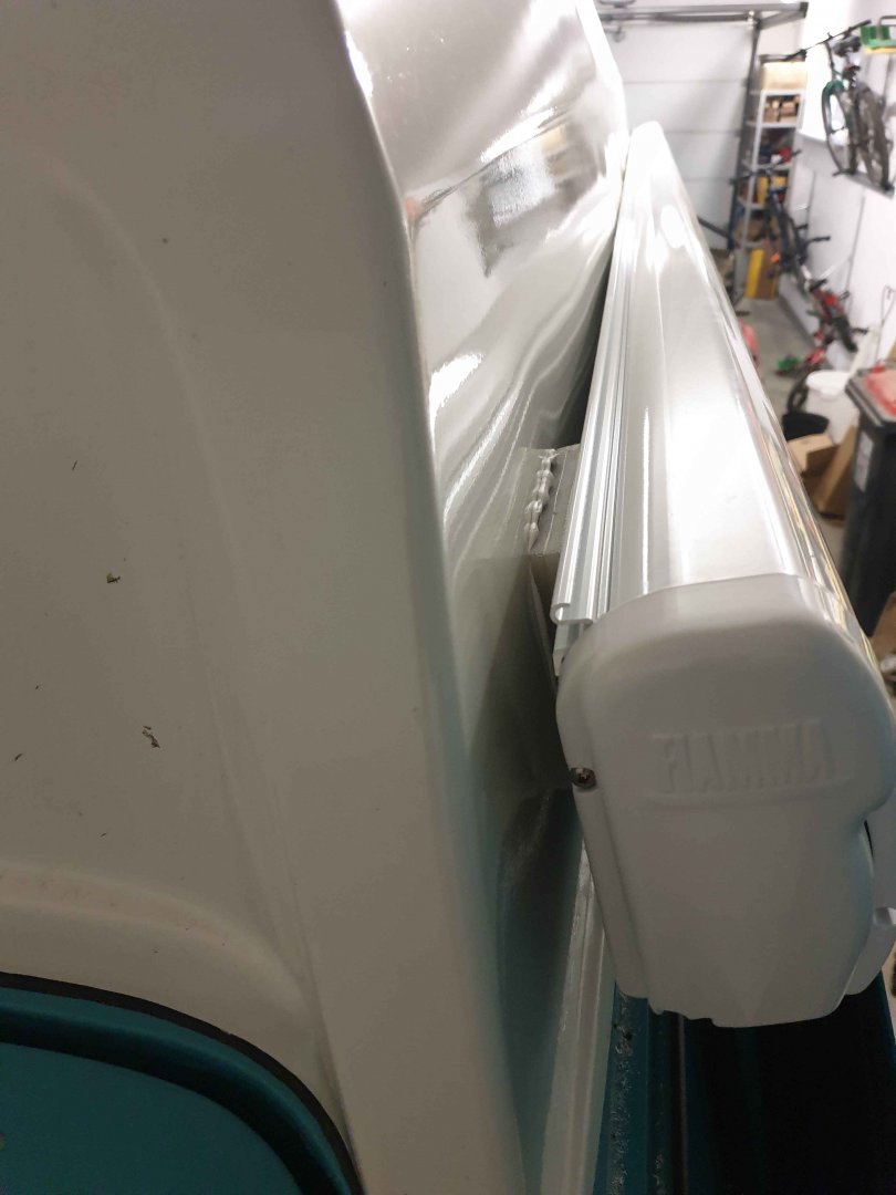

Hinten:

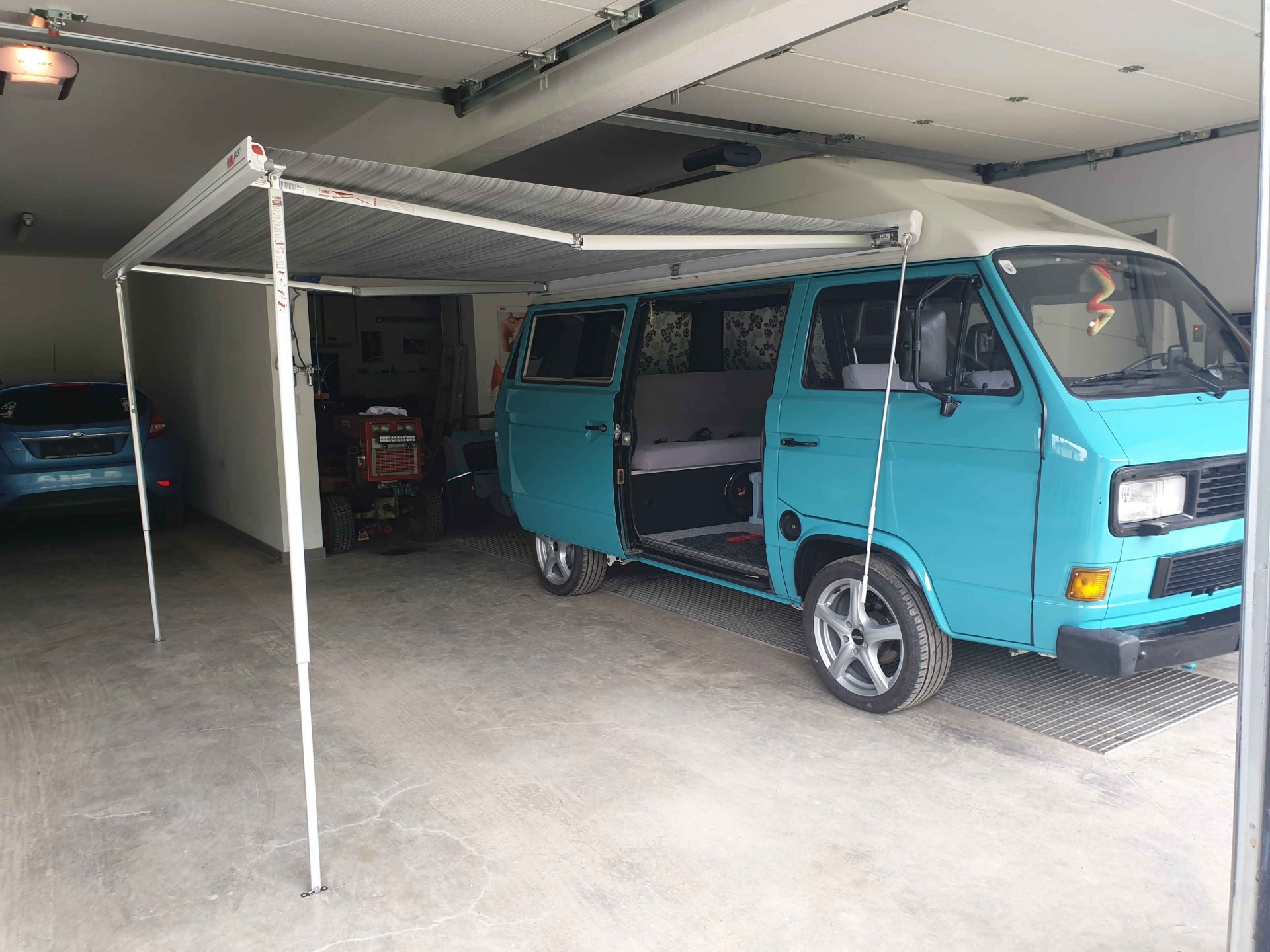

Und noch die fertige Markise - Drehstangl muss ich noch kürzen:
Der mittlere Halter ist nur mit Sikkaflex angepickt - da sollt nicht so viel Belastung draufkommen wie außen.
Die Grundträger hab ich zusätzlich zu den zwei oberen Schrauben eine in der Mitte unten durchgeschraubt - damit die Platte sich nicht verzieht etc.
vielleicht erspare ich wem das Grübeln und Nachdenken ;-)
Erste Ausfahrt und Praxistest steht noch an - glaub ich wär mir noch die Sturmsicherung holen - ist doch ziemlich groß das Teil.
Hätt ich mir schlimmer vorgestellt.
Montag überlegt - Dienstag abgeholt - Mittwoch montiert schätze so 4 Stunden Arbeit.

Oben in den Spalt noch a Silikonfugen dann läuft da auch nichts mehr durch
Lg

Am 27.6.2020 um 22:23 schrieb t3bulli:
Lg
? außen is bei mir Sikaflex bei allen 3 Haltern dahinter - das sollte schon dicht sein
Lg
Ah OK - ja die hab ich eh schon gesehen - mags aber mal so ausprobieren - normalerweise sollte das bisl Wasser, was da dahinter kommt über die Regenrinne ablaufen und nicht runter tropfen - das wird sich dann bei den nächsten Praxistest mit Regen zeigen :-)
Danke für den Hinweis
Genau den Spalt meinte ich.
Die Dichtung passt aber bei einem ungleichmäßigen Spalt nicht wirklich.
Bei mir wars am Anfang ohne die Silikonfugen dass bei stärkerem Regen das Wasser über die Regenrinne gelaufen ist .
Bei offener Schiebetür auch hinein .
Wollt Ma dann so a leiste kaufen der Händler meinte der Spalt ist so schmal i soll a füge machen
Hält inzwischen seit 5 Jahren
Lg
