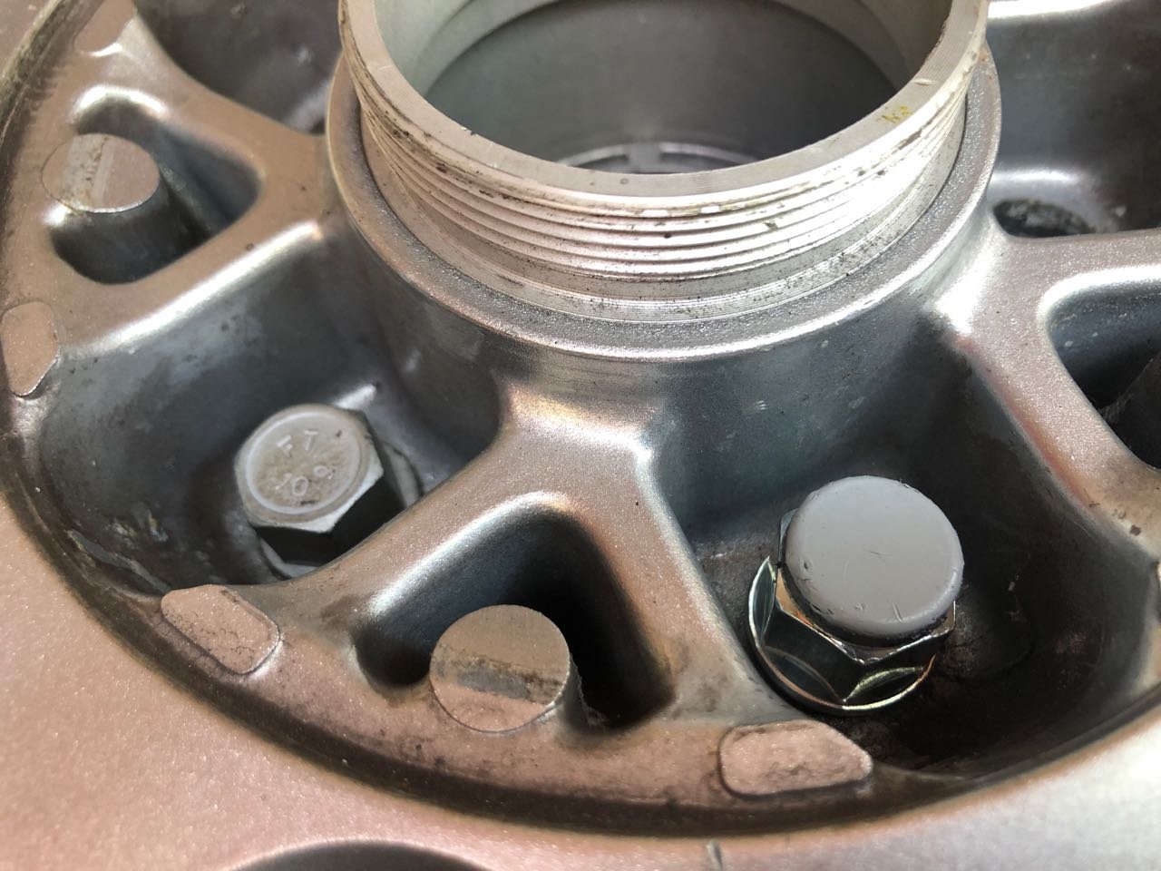

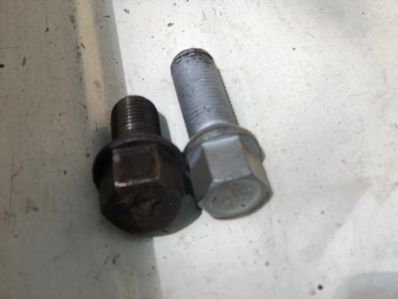

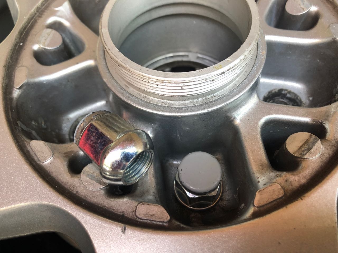

oldie Geschrieben 29. Juni 2020 Geschrieben 29. Juni 2020 Hallo Freunde! Ich brauche eine Werkzeug - "Grundausstattung" um an meinen Bussen (!) schrauben zu können. Gibt es vielleicht Empfehlungen von Rangierwagenhebern für den T3 ? Braucht ja doch eine sinnvolle Höhe von ca. 70cm und 2,5T Last. Weiters, ich habe mir bei der Busscheune einen Satz Radmuttern und Radbolzen für Alufelgen gekauft. (Für Momo Alufelgen) Nur wozu sind eigentlich die Radbolzen? Es genügen ja scheinbar ( sh. Fotos) die nun längeren Radmuttern. ( Weil ja die Alufelgen dickeres Felgenmass haben ...oder wie sagt man da? ) Nun will ich gegen lästiges "Pumpern" vorne die Stabilisatorgummis, die Stabilager für innen und den Dämpferring Koppelstange mit Powerflex erneuern. Gibt es dazu umfassender Hinweise als ich in " Jetzt helfe ich mir selbst " Buch gefunden habe? Bitte um Hinweise. Danke! Grüße, Walter
Ölbrenner Geschrieben 30. Juni 2020 Geschrieben 30. Juni 2020 Hi! Des passt scho... Vorne die längeren Schrauben Hinten musst die originalen Bolzen gg die längeren neuen Bolzen tauschen und da brauchst a die neuen Muttern mit Kugelbund. gruss Harri

oldie Geschrieben 1. Juli 2020 Autor Geschrieben 1. Juli 2020 vor 14 Stunden schrieb santacruise: ich hab mir Omega Magic lift kaft, mit einem Holzklotz komm i auf gesundr Höhe fürn Syncro bus , kost relativ wenig, zu den Bolzen: der lange Bolze scheint mir eher nicht als Stehbolzen dienen zu können , weil Kopf zu gross und keine Rasterung vorm Gewinde ( wird sich so in der Nabe durchdrehen beim Radfestziehen ) lg, Izi Tragkraft: 3,2 t Hubhöhe: 14,0 - 55,8 cm Gewicht: 36,5 kg Hallo Isi! Danke vielmals für deine Empfehlung, sieht wirklich gut aus. Bzgl. der Bolzen: Ich verstehe die Funktion der chrom Radmuttern nach wie vor überhaupt nicht. Wozu sind die überhaupt gut? (beim letzten Foto sieht man einen seitlich liegen) Die Radbolzen sind ja einfach eine längere Schraube. Ich bin da echt ein Laie... und die geht oder nicht? Grüße, Walter

oldie Geschrieben 1. Juli 2020 Autor Geschrieben 1. Juli 2020 Am 30.6.2020 um 20:31 schrieb Ölbrenner: Hi! Des passt scho... Vorne die längeren Schrauben Hinten musst die originalen Bolzen gg die längeren neuen Bolzen tauschen und da brauchst a die neuen Muttern mit Kugelbund. gruss Harri Hallo Harri, danke dir für deine Antwort! Die Muttern mit Kugelbund passen ja gar nicht mit genau mit dem Gewinde der grauen längeren Radbolzen (Schrauben ) zusammen. Ich kapier es noch immer nicht. Ich kann ja schon jetzt die längeren Radbolzen einfach in die Radtrommel hinein drehen. Du meinst hinten braucht es auch eben diese Kugelbund ( Muttern) -aber wie? LG Walter

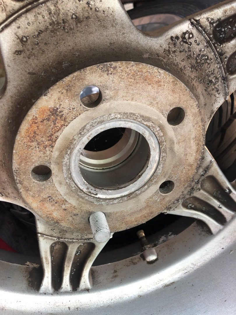

Heller Geschrieben 1. Juli 2020 Geschrieben 1. Juli 2020 Steck doch die Alufelgen Mal auf die originalen Stehbolzen hinten drauf. Du wirst sehen, dass die Bolzen zu kurz sind und dass die Muttern nur mit wenigen Gewindegängen greifen würden. Deshalb längere Stehbolzen. Vorne brauchst du entsprechend längere schrauben.
oldie Geschrieben 1. Juli 2020 Autor Geschrieben 1. Juli 2020 vor 16 Minuten schrieb Heller: Steck doch die Alufelgen Mal auf die originalen Stehbolzen hinten drauf. Du wirst sehen, dass die Bolzen zu kurz sind und dass die Muttern nur mit wenigen Gewindegängen greifen würden. Deshalb längere Stehbolzen. Vorne brauchst du entsprechend längere schrauben. Ahh, ok ich muss es einfach auch einmal hinten probieren. Ist ja schon seltsam dass es hinten anders ist als vorne... Danke! LG Walter

santacruise Geschrieben 2. Juli 2020 Geschrieben 2. Juli 2020 (bearbeitet) vor einer Stunde schrieb damax: wenn du muttern hast brauchst auch bolzen sonst wären es ja schrauben jo, aber auf dem Foto vom Oldie sieht man bolzen in dem Rad eingeschraubt( siehe oben) , dass es längere Stehbolzen braucht bei alus is ma klar , hatte i scho am T2 , lg, Izi , p.s. die Bolzen auf den Fotos sind keine Stehbolzen , weil keine Rasterung haben , bei den Stehbolzen sind die Köpfe flacher und haben im Bereich nah am Kopf kein gewinde , sondern rillen ( sinds ja zum einpressen) Bearbeitet 2. Juli 2020 von santacruise
ernstJXsyncro Geschrieben 2. Juli 2020 Geschrieben 2. Juli 2020 Beim 2WD hast vorne Schrauben und hinten Stehbolzen mit Muttern. Beim 4WD hast vorne und hinten Stehbolzen mit Muttern.

Ölbrenner Geschrieben 2. Juli 2020 Geschrieben 2. Juli 2020 ALTA! Beim 2WD gips vorne RADSCHRAUBEN Beim 2WD gips hinten RADMUTTERN IS SO PUNKT! Wer Alu's montieren will braucht längere: VORNE Schrauben HINTEN Stehbolzen SO ISSES! Die meiste Arbeit daran is HINTEN die originalen BOLZEN entfernen und dafür die LÄNGEREN Radbolzen einzubauen. Und i muss /will dazu jetzt auch was anmerken: WER KEINE AHNUNG VO NIX HAT SOLL SEINE KARRE IN EINE WERKSTATT STELLEN gruss Harri ... dem es manchmal reicht 1

Ölbrenner Geschrieben 3. Juli 2020 Geschrieben 3. Juli 2020 Hi! Was das nächste Problem werden könnte (zumindest bei mir war's so) : einer dieser Schrauben/Bolzenanbieter ( i weiss aber nimmer wo meine her waren ) verkauft zu lange Bolzen. In Verbindung mit Hutmuttern suggeriert das feste Radmuttern, obwohl das Rad noch lang net fest is. Hast a Pech und merkst es net hast im günstigsten Fall 2 beschädigte Felgen. Merkst es rechtzeitig hast 5 Bolzen mit kaputten Gewindegängen, was aber net so tragisch is weilst die eh alle nochmal ausbauen und kürzen musst. gruss Harri
