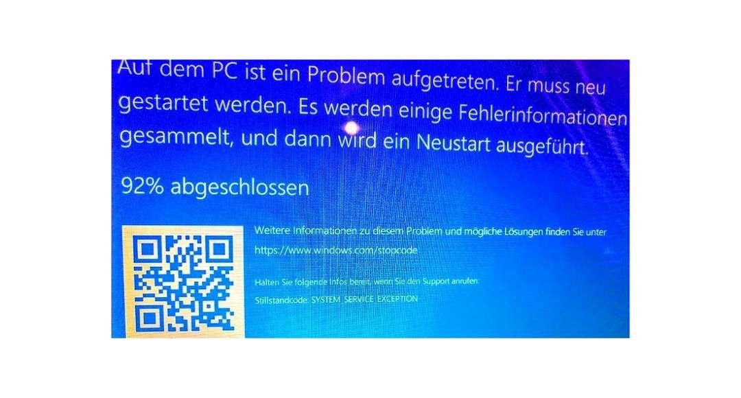

MartinsJX Geschrieben 26. Juli 2020 Geschrieben 26. Juli 2020 Hallo! Vorgestern stürzte plötzlich mein Acer E5-575 54 ZVG 1116 ZV Laptop ab und es folgte der Bluescreen. Stillstandcode: System Service Exception. Sämtliche Versuche mit den Möglichkeiten der Windows Fehlerbehebung, Wiederherstellungspunkte und was es da sonst noch so gibt schlugen fehl, Windows startet nicht. Zusätzlich habe ich bei der Eingabeaufforderung versucht einen SFC Scan zu machen. Auch das bricht von selbst ab. DISM Scan geht auch nicht. Nun bin ich mit meinem eher beschränkten Wissen was Computer betrifft am Ende. Wichtig wäre mir eine Datensicherung zu machen, das habe ich due letzte Zeit leider sträflich vernachlässigt. Und wenn es irgendwie geht das Teil neu aufsetzen. Leider habe ich keinen Startstick oder ähnliches. Und auch der Aufkleber mit dem Code von der Windows Version ist nicht auffindbar. Kann mir da bitte jemand weiterhelfen und mir einen Ratschlag geben was ich jetzt tun kann? Danke für die Tipps, LG Martin
McLouis Geschrieben 26. Juli 2020 Geschrieben 26. Juli 2020 Ich würde die Festplatte ausbauen und mit zb einem USB Gehäuse an einem anderen Rechner sichern. Die Lizenz ist bei modernen Systemen im Rechner hinterlegt und wird bei Installation erkannt. Wenn der noch eine Festplatte hat bietet sich bei der Gelegenheit ein Wechsel auf SSD an. Die Orginalplatte kann dann gleich als als externe Festplatte weiterarbeiten. Vielleicht für ein Backup Lg McLouis
Deberius Geschrieben 27. Juli 2020 Geschrieben 27. Juli 2020 Hast du schon versucht im abgesicherten Modus hochzufahren?
Doka-White Geschrieben 7. August 2020 Geschrieben 7. August 2020 Linux! Ein Live-Linux installieren - das läuft von CD oder USB Stick. Viele Linux´e erkennen die Festplatte auch im Live-System, und lassen die Daten auslesen! - Linux kann man downloaden . Ich würde Linux Mint empfehlen, aber es gehen fast alle! - Habe das selber gerade vor 3 Wochen gemacht!

MartinsJX Geschrieben 9. August 2020 Autor Geschrieben 9. August 2020 Nach mehrmaligen Versuchen mit der Windows Eingabeaufforderung konnte ich nun dich in den abgesicherten Modus gelangen und meine Daten sichern, soweit ist das mal ein Erfolg. Jegliche Windows - Systemreparaturen funktionieren im abgesicherten Modus nicht - somit bleibt mir wohl nur übrig Windows per Stick neu zu installieren oder geht das irgendwie im abgesicherten Modus? Danke LG Martin
