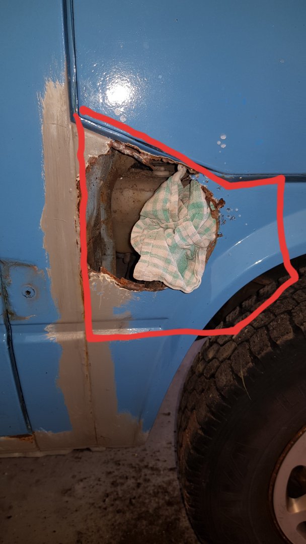

Ruppi1980 Geschrieben 2. Oktober 2020 Geschrieben 2. Oktober 2020 Hallo Leute Hab heute mal an der Doka gewerkelt und hab da jetzt ein kleines Loch. Suche ein passendes Blech dafür... Hat wer was rumliegen??? Dankeeeeee Lg Matthias
damax Geschrieben 2. Oktober 2020 Geschrieben 2. Oktober 2020 werkel noch ein bischen... glaub du brauchst ganzes knieblech... gruz max
95hp Geschrieben 2. Oktober 2020 Geschrieben 2. Oktober 2020 hallö. selber machen... aber dazu brauchst du eh den plastik-teil. lg, dominik
jacko Geschrieben 3. Oktober 2020 Geschrieben 3. Oktober 2020 würds a selber machen aus 1mm blech, vorher kanten und anpassen bevorst die rundung rausknapperst - sicke is net nötig sonst reindengeln is halt übungssache. die bajonettverschlüsse halt mit ner kantfeile rausfeilen is net viel arbeit, sonst halt ein billiges überbratblech nehmen und rausschneiden was da brauchst- so wie das hier https://www.ebay.de/itm/392003256025 hat halt ne miese qualität.
Inimicus Geschrieben 3. Oktober 2020 Geschrieben 3. Oktober 2020 Kauf dir einfach den ganzen Radlauf als Repblech - dann hast du den stehenden Falz auch neu und den Einstieg ggf auch...
Ruppi1980 Geschrieben 3. Oktober 2020 Autor Geschrieben 3. Oktober 2020 Glaub ich werde mir das Reparaturblech zulegen. Vielleicht hat ja wer nen guten Schlachter rumstehen für das Teil...wenn nicht, kommt das Reparaturblech. Zum selberzamdengeln bin ich zu ungeschickt
