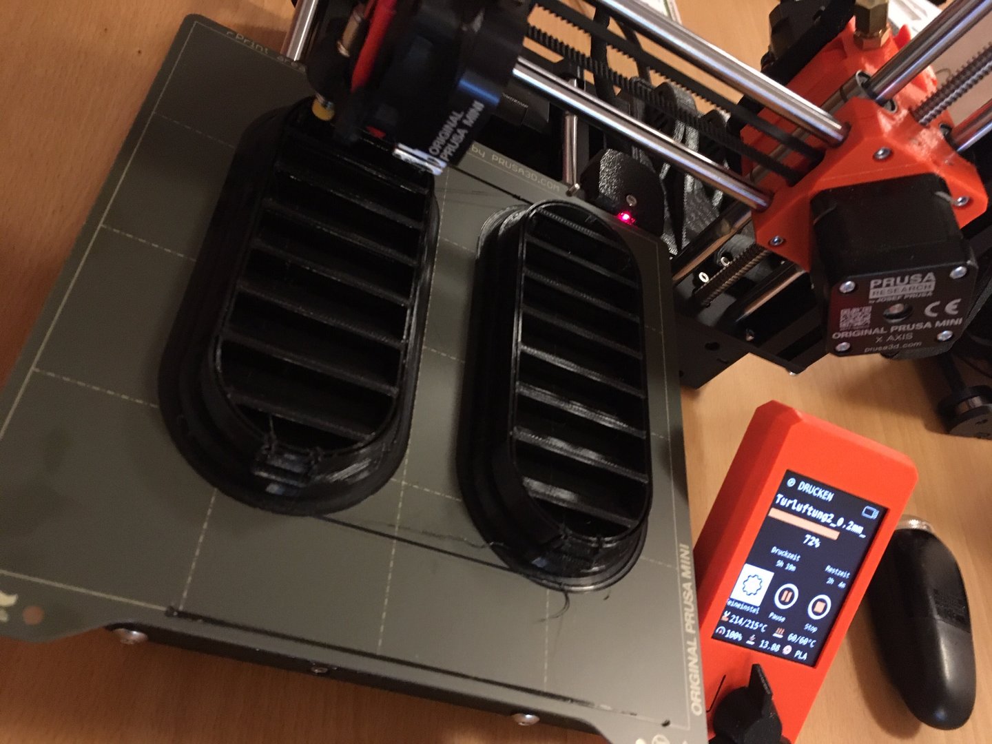

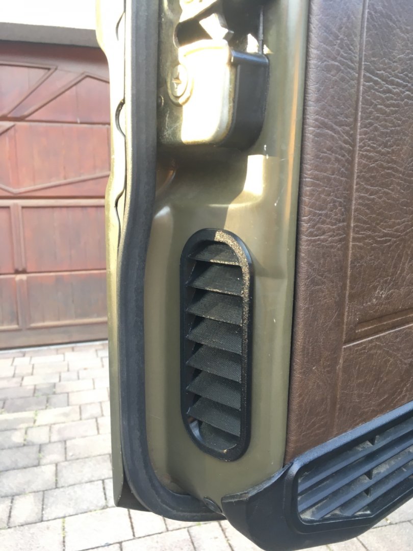

NEOurlaub37 Geschrieben 17. Oktober 2020 Geschrieben 17. Oktober 2020 (bearbeitet) Hallo. .... 2 Monate Lieferzeit für den Drucker gingen ins Land.... endlich is er da. Hab mich von Dir Inspirieren lassen neben der langen Ersatzteilliste auch was zur Verschönerung zu machen, die PLA Teile müssen aber nachgearbeitet werden, habe mit Stützelementen gedruckt. Morgen früh stellt sich heraus ob der Druck gut ist. Dann könnt ich Dir eine Garnitur anbieten. lg, Johannes Bearbeitet 17. Oktober 2020 von NEOurlaub37

NEOurlaub37 Geschrieben 20. Oktober 2020 Geschrieben 20. Oktober 2020 Stand der Dinge. Gitter ist mit PLA gedruckt 2mm zu kurz und einen Ticken zu breit. Der Ersteller hat in lichthärtendem Harz gearbeitet - hat wahrscheinlich ein anderes Materialverhalten. Mit dem Heißluftfön zurechtgeschrumpft (beim ersten mal zuviel ...) und einen Armaflex-Klebestreifen unten ran. Passt. Hab erst mal schwarzes PETG bestellt, in Orange kleidet das bereits ein Sitzlehnengelenk, ist elastischer und Hitzestabiler. Wenns mit dem hinhaut könnt ich zum Materialkostenersatz in Serie gehn und würd die Rohlinge grob geputzt weitergeben. lg, Johannes

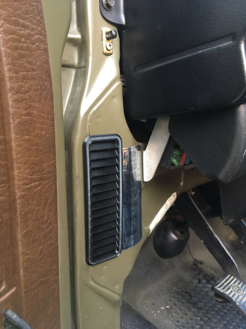

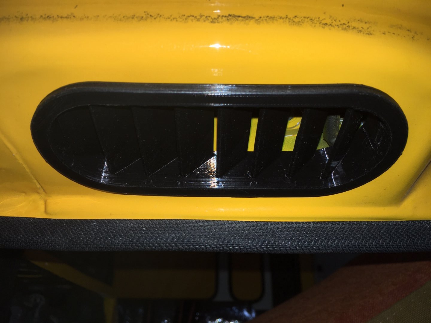

NEOurlaub37 Geschrieben 31. Mai 2021 Geschrieben 31. Mai 2021 Fesch is scho so a Gitter. Erstmal hab ich viele Stunden vorm Autocad verbracht, denn die Vorlage war mir zu einfach gestrickt und ich musste mir im Autocad erst die notwendigen Schritte anlernen. ...... Danach hab ich einen Stapel Plastikmüll produziert. Messfehler, Geometriefehler, falsch Geraten, ... so Dinge.
NEOurlaub37 Geschrieben 31. Mai 2021 Geschrieben 31. Mai 2021 Aber das Ergebnis gefällt mir. Und weil ich schon dabei war, gleich alle 3 Löcher gestopft die mir seit 10 Jahren im Blickfeld lagen.

NEOurlaub37 Geschrieben 31. Mai 2021 Geschrieben 31. Mai 2021 @damax@solosyncro 2x2 Stück ... 2 Garnituren a´6 Teile oder die 2 in der B-Säule? Ich schätze ich hab noch für eine oder vielleicht (!) zwei komplette Garnituren schwarzes PETGband. Muss ich nachbestellen .... obs in Wien schwarzes PrusaPETG in einem Geschäft gäbe?? .... bis Dobra würd der Drucker dann tatsächlich nicht kalt werden. @ernstJXsyncro hast einen Prusa Drucker? Sonst stimmen Skalierung, Schrumpfungausgleich für das Material, die Temperaturen und Druckkopfgeschwindigkeiten für die Überhänge nicht und du baust mit den .stl Files zumindest in der ersten Runde Plastikmüll. Das hab ich halt schon hinter mir .... ... freut mich wenn meine Verschönerungsarbeit gefällt.

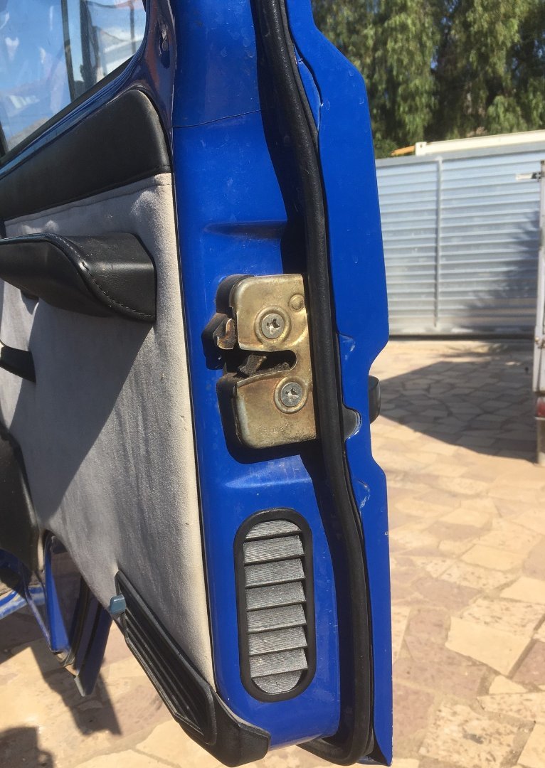

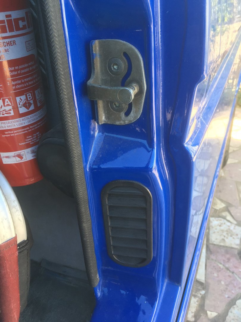

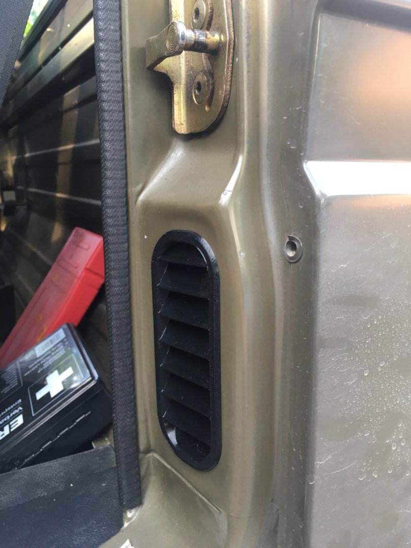

solosyncro Geschrieben 2. Juli 2021 Geschrieben 2. Juli 2021 Sind gut geworden, manchmal fallen einem fehlende Sachen erst auf wenn man sie hat ;-) 1
