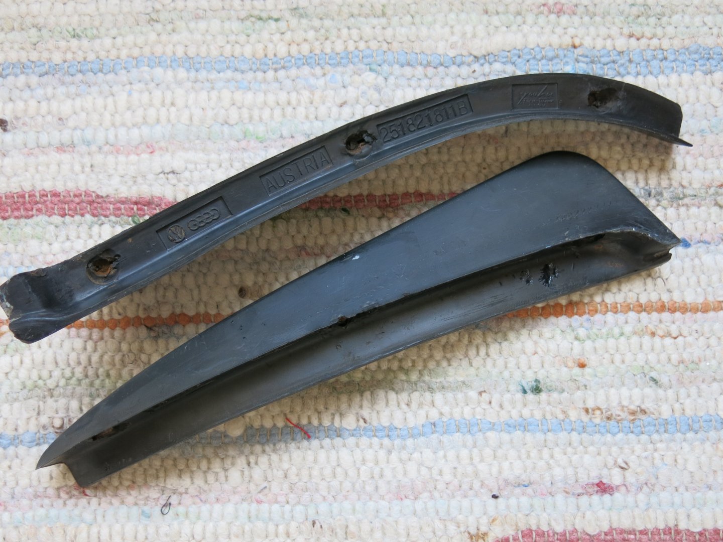

net.bus Geschrieben 15. November 2020 Geschrieben 15. November 2020 (bearbeitet) Hallo. An meiner Caravelle sind die originalen Radlaufeckchen von YouKoe Formtechnik dran. Das Blech drunter muß ersetzt werden, die Befestigung der Eckchen ist auch marode. Original hatte der Hersteller Flügelmuttern in die Eckchen eingegossen, darin Gewindestiftchen und dann mit Muttern befestigt. Ziemlich aufwendig, komplett verrostet und bereits herausgepult. Wie mach ich das jetzt idealerweise frisch? Gewindestifte mit Blechschraubenende eingießen? Muttern eingießen? Oder nur von innen Blechschrauben? Was hält? Habt ihr Erfahrungen? Kein ernsthaftes Problem, aber vielleicht gibt es schlaue Tricks. Grüße Ralf PS: Neue Ecken mag ich nicht kaufen, da kostet das Stück fast 100€ Bearbeitet 15. November 2020 von net.bus
damax Geschrieben 15. November 2020 Geschrieben 15. November 2020 ich würde rostfreie gewindestifte mit pu kleber ev mit mutter dran einkleben ...wenns nicht aufrostet hälts und wenns zu kontaktsport kommt fliegt ev doch nur das teil weg u nicht ganzer radlauf... gruz max
net.bus Geschrieben 15. November 2020 Autor Geschrieben 15. November 2020 Danke, an Fremdkontakt hatte ich garnicht gedacht. Rostfrei ist eh klar.
stephan_123 Geschrieben 15. November 2020 Geschrieben 15. November 2020 Hi, ich hab die Löcher ein bisschen aufgebohrt (5 oder 6 mm) und dann Edelstahl-Schrauben samt Kopf mit 2 Komponentenkleber eingeklebt. Original sah das so aus, als ob da mal Schrauben mit Flügelkopf eingegossen wurden. Ciao, Stephan
net.bus Geschrieben 15. November 2020 Autor Geschrieben 15. November 2020 Kopfschrauben halten vermutlich besser wenn sie dann eingeklebt sind. Leider sind die Löcher bei mir reichlich groß geraten, weil ich nämlich die Flügelmuttern rausgepfriemelt habe. Ich denke aber, Sikaflex hält ganz gut.
August Geschrieben 19. November 2020 Geschrieben 19. November 2020 Ich habs bei den 16ern mit Sika probiert - vergebens. Das wird für diese Anwendung einfach nicht fest genug. Habe 2k Kleber genommen. Petec BiBond - bombenfest.

harleysiegi Geschrieben 20. November 2020 Geschrieben 20. November 2020 Würde ich auch machen! Oder Du nimmst 3mm Edelstahlblech, zurechtschneiden Gewinde reinschneiden und mit Uhu 2K oder ähnlichem einkleben. Karosseriekleber in die Löcher müsste eigentlich auch halten, wenn man die Löcher mit dem Dremel konisch aufbohrt!
August Geschrieben 20. November 2020 Geschrieben 20. November 2020 Am 19.11.2020 um 11:11 schrieb damax: man schraubt sie an den bombenfest eingeklebten gewindestiften ab? gruz max Ganz genau. Nix anderes hab ich geschrieben...
