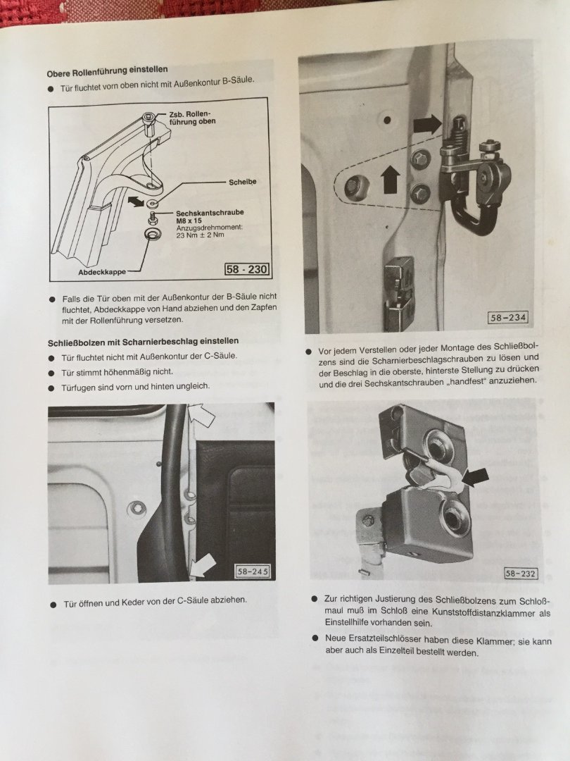

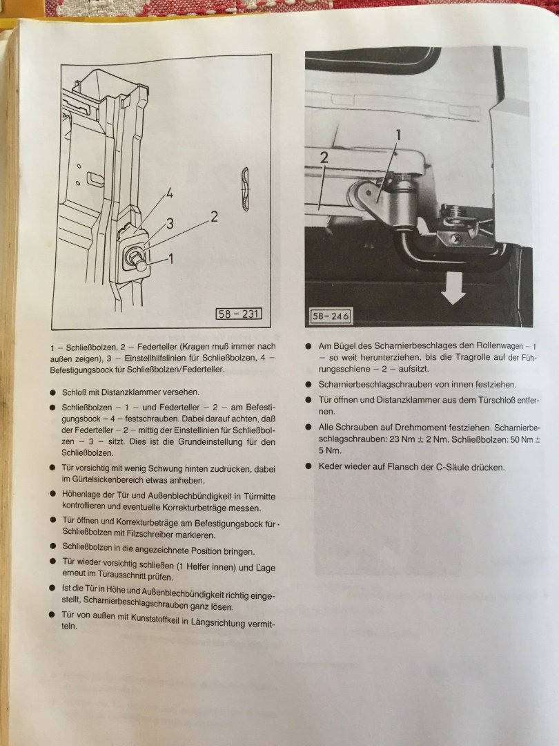

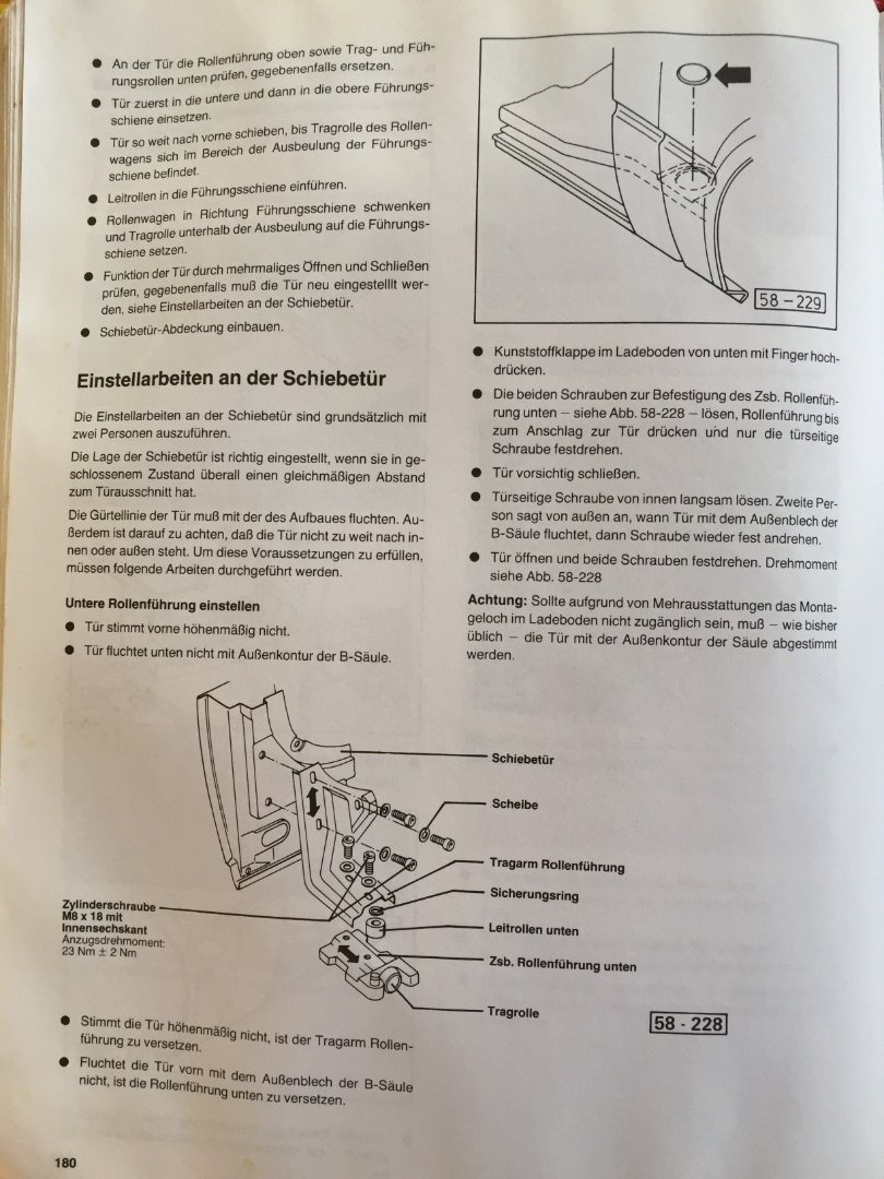

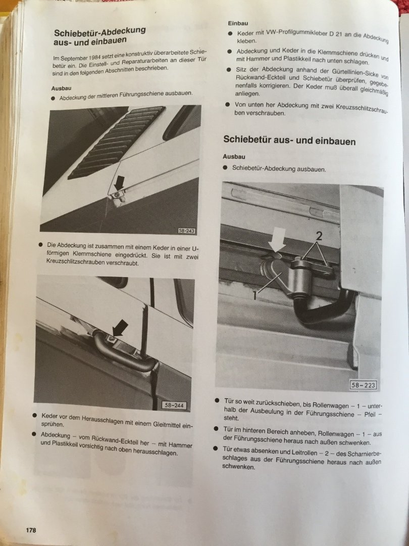

freshman Geschrieben 22. Februar 2021 Autor Geschrieben 22. Februar 2021 Jaaa !!! Danke wird mir wohl nicht erspart bleiben ... vor ein paar Tagen gings noch .... so ein Schmarrren ...

freshman Geschrieben 7. März 2021 Autor Geschrieben 7. März 2021 (bearbeitet) Hallo ! So, heute mal ausgebaut : Innen Pappe runter , 1 x m8 mit Ratsche raus, dann Türe auf und abgetsützt auf Holzkiste, 2 xM8 raus, Türe etwas vom Fzg weggezogen und Das ganze Ding irgenwie rausgefriemelt. Dann das obere Lager gelockert (17er od 19er Gabelschlüssel) und den Bügel irgendwie ausgehängt ... Alles weitere folgt ... Lg S Bearbeitet 7. März 2021 von freshman
freshman Geschrieben 14. März 2021 Autor Geschrieben 14. März 2021 Ja Hallo ! Was soll ich sagen , wie beschrieben waren die Teile (durch den salzigen Winter?) komplett festgefressen ... Bügel am Schraubstock zerlegt , mit Stahwolle u Flies aufbereitet, Alles wieder zusammengebaut (mit 2 neuen Lagern ((die v Skateboard passen)) , gefettet u wieder eingebaut ... Passt wieder und flutscht Danke Lg S
