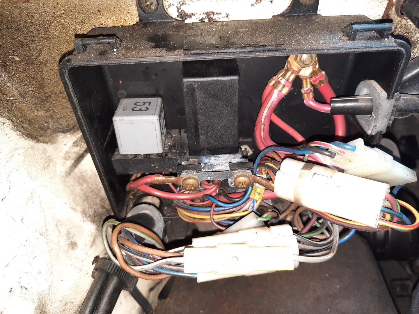

syncro_rene Geschrieben 21. April 2021 Geschrieben 21. April 2021 (bearbeitet) schau mal in der blackbox ob bei nem kabel die isolierung weg is. vll drückts das beim zugemachten deckel genau an eine der offenen 30er stellen. der dreipolige stecker mit sw kabel is kl15 wenn die ladekontrolle leuchtet, müsste eigentlich auch die öldruck led leuchten. schalten alle zu masse. ausser die druckschalter sind no ned angeschlossen ? btw leuchten tuts deswegen, weil genau an dem kabel plus drauf is. das is quasi ein kabel von hinten nach vorne zur leiterfolie. Bearbeitet 21. April 2021 von syncro_rene

syncro_rene Geschrieben 22. April 2021 Geschrieben 22. April 2021 also sobald du die batterie anklemmst, leuchtet nur die ladekontrolle, und der absteller klickt ? zündung in ausposition. schon eigenartig. denn dann müssten alle verbraucher die auf kl15 hängen (ned x kontakt), auch bestromt werden interessant dass er ned vorglüht. aber das könnt auch ein fehlerhafter temp- geber sein. steck mal den 3 pol stecker in der box ab, und schau obs no immer leuchtet.
GTBAUMI Geschrieben 22. April 2021 Autor Geschrieben 22. April 2021 vor 59 Minuten schrieb syncro_rene: also sobald du die batterie anklemmst, leuchtet nur die ladekontrolle, und der absteller klickt ? zündung in ausposition. schon eigenartig. denn dann müssten alle verbraucher die auf kl15 hängen (ned x kontakt), auch bestromt werden interessant dass er ned vorglüht. aber das könnt auch ein fehlerhafter temp- geber sein. steck mal den 3 pol stecker in der box ab, und schau obs no immer leuchtet. Was ist das? Dritte pol in der Box? Kenne mich einfach zu wenig aus:(
syncro_rene Geschrieben 22. April 2021 Geschrieben 22. April 2021 der dreipolige (flache) stecker. oben sieht man ihn in deim foto. zwischen der schraubklemme und den runden stecker
GTBAUMI Geschrieben 22. April 2021 Autor Geschrieben 22. April 2021 vor 21 Minuten schrieb syncro_rene: der dreipolige (flache) stecker. oben sieht man ihn in deim foto. zwischen der schraubklemme und den runden stecker Ach so! Okay werde ich morgen machen. Lg
syncro_rene Geschrieben 22. April 2021 Geschrieben 22. April 2021 zu 99 % leuchtets dann nimmer. in dem stecker ist nämlich d+ drin. aber dann könntest mit einem multimeter den pin mit dem schwarzen kabel gegen masse messen bei ausgeschalteter zündung. (den stecker nehmen der von vorne kommt, da darf dann keine spannung drauf sein) lg

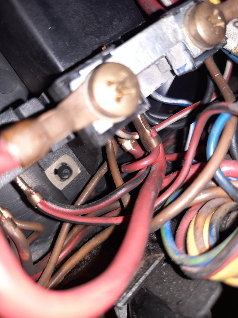

GTBAUMI Geschrieben 23. April 2021 Autor Geschrieben 23. April 2021 Am Bild rechts unten! Muss es ausbauen und nachsehen. Es schaut so aus als wenn da was verschmolzen ist.
