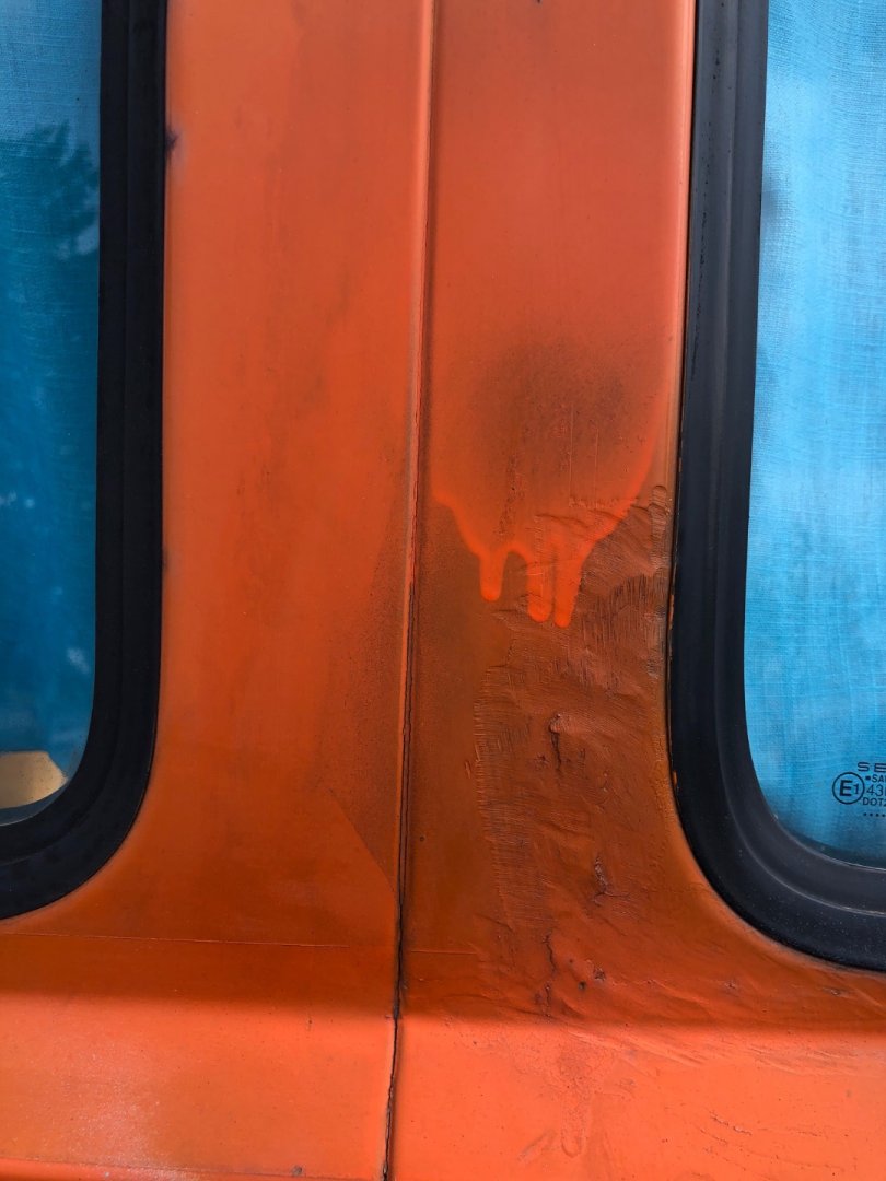

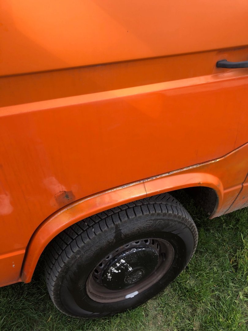

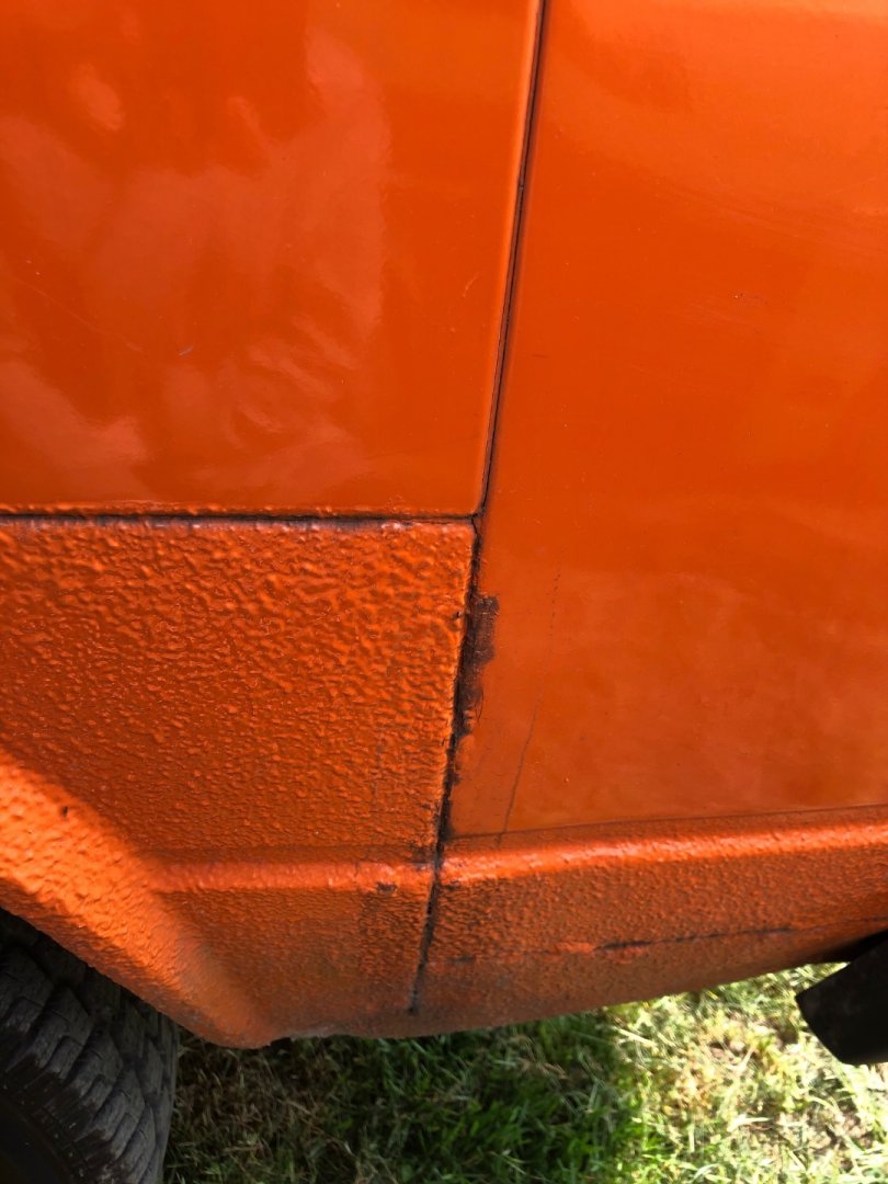

Noahh Geschrieben 9. Juni 2021 Autor Geschrieben 9. Juni 2021 So sieht er momentan aus. Unten ist er rostfrei. Er fährt sich gut. Technisch gesehen wurde auch vor kurzem erst alles ausgetauscht (hat Pickerl). Es sind halt einige Stellen im Lack (siehe Fotos unten) die überarbeitet werden müssen. Die Stellen unten in den Bildern sin die, die überarbeitet werden müssen. Und man kann erkennen, dass er schon mal lackiert wurde. Ich kann nicht genau sagen, wie schlimm das ganze ist und was alles gemacht werden muss. Danke schon mal und Liebe Grüße Noah

Inimicus Geschrieben 9. Juni 2021 Geschrieben 9. Juni 2021 Das Problem das du eigentlich hast ist nicht der Lackierer - das Problem ist der Spengler, das machen die wenigstens wirklich gut und deshalb hälts dann auch nicht - gut spengeln kostet einfach so extrem viel Zeit und deshalb auch Geld. Nur Anhand der Bilder: Radlauf hinten links, Endspitze inkl aller Anschlussbleche, der Scheibenrahmen, vermutlich ein Loch in der Fahrertüre, der Falz zwischen Innen- und Außenschweller, der vordere Radlauf bzw der Anschluss zur BSäule, (vermutlich der Einstieg oder Gurtaufnahme, Küchenfuge) - nur das sind bei einem guten Spengler wenns sauber gemacht wird und nicht nur 2 Jahre halten soll sicher 50-100Stunden Arbeit. * Stundenlohne = nicht mehr günstig..... Von der anderen Seite noch gar nicht zu reden.... 1

Noahh Geschrieben 9. Juni 2021 Autor Geschrieben 9. Juni 2021 Danke für eure Antwort. Okay, das hört sich nach viel Arbeit an. Also im Grunde genommen nehme ich an muss ich da mit effektiv 5.000€ plus rechnen wenn ich das professionell machen lasse. Ist es realistisch die Spenglerarbeit selbst durchzufühhren? Hat hier jemand Erfahrungen? Wie schlimm sind eingentlich die Problemstellen die man in den Fotos sehen kann eurer Einschätzung? Inwieweit kann dies die Fahrttauglichkeit beeinflussen? Danke vielmals für die Hilfe
ernstJXsyncro Geschrieben 9. Juni 2021 Geschrieben 9. Juni 2021 Bei KTL mußt mit €5000 rechnen. Aber wie Inimicus geschrieben hat, uff, da ist schon einiges zu machen. Vor allem wenn er schon mal komplett lackiert wurde können einige Überraschungen kommen.

Inimicus Geschrieben 9. Juni 2021 Geschrieben 9. Juni 2021 vor 26 Minuten schrieb Noahh: Danke für eure Antwort. Okay, das hört sich nach viel Arbeit an. Also im Grunde genommen nehme ich an muss ich da mit effektiv 5.000€ plus rechnen wenn ich das professionell machen lasse. Ist es realistisch die Spenglerarbeit selbst durchzufühhren? Hat hier jemand Erfahrungen? Wie schlimm sind eingentlich die Problemstellen die man in den Fotos sehen kann eurer Einschätzung? Inwieweit kann dies die Fahrttauglichkeit beeinflussen? Danke vielmals für die Hilfe Also ich glaube, dass das Spengeln mit 5000€ eine enge Rechnung wird + dann noch lackieren.... Wenn du nicht ungeschickt ists schon realistisch, wenn du Zeit und Mittel hast. Schlimm - solange du ein Pickerl bekommst sind sie nicht schlimm - irgenwann gehts dann hald nicht mehr, dann heißts entweder in den sauren Apfel beißen oder das Auto hergeben...
