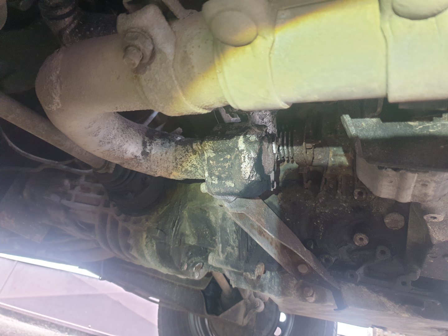

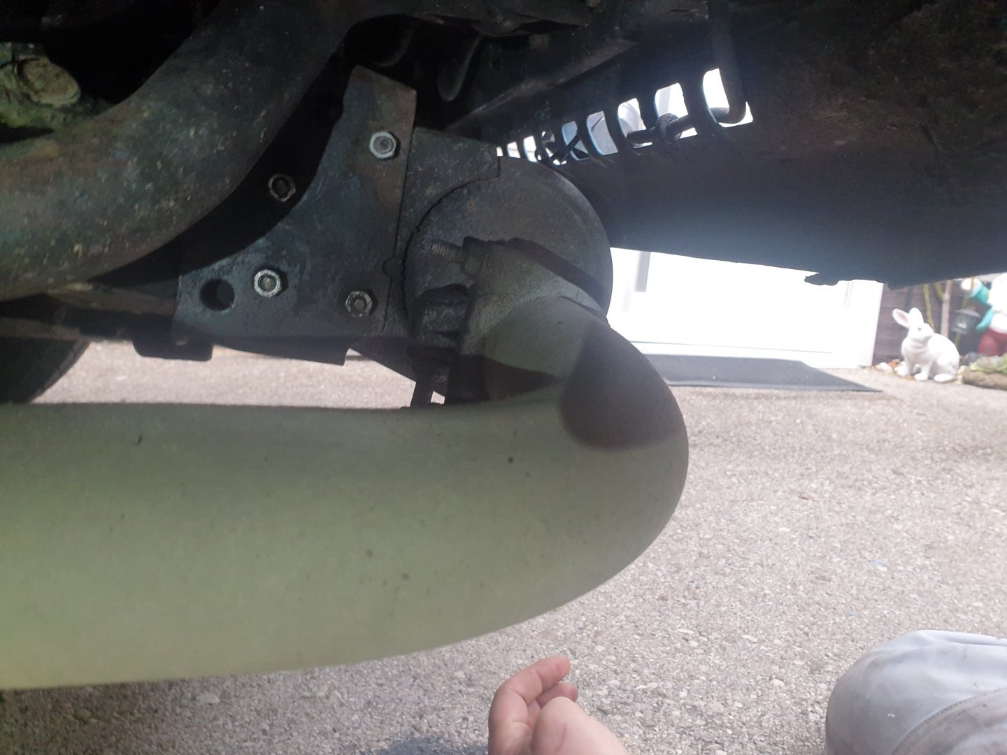

SamT3 Geschrieben 25. November 2021 Geschrieben 25. November 2021 Hallo. Hab mal eine frage weiß jemand was für ein auspuffrohr vom abgaskrümmer zum endtopf für einen 1.9 sauger passt? Kann ich da das rohr vom 1.7 d benutzen? Oder muss ich da was selber schweißen? Momentan sieht das so bei mir aus. Is a bisl a murx!! hoffe mir kann da jemand helfen?
Heller Geschrieben 25. November 2021 Geschrieben 25. November 2021 Das man Bild ist aber kein Sauger. Hat ja einen Turbo! Wenn Turbo, dann vom JX. Wenn Sauger, dann vom CS. Am besten mit Flexstück, damit mein ein wenig Spiel hat um es spannungsfrei zu verbauen. Grüße, Andreas
SamT3 Geschrieben 25. November 2021 Autor Geschrieben 25. November 2021 vor einer Stunde schrieb Heller: Das man Bild ist aber kein Sauger. Hat ja einen Turbo! Wenn Turbo, dann vom JX. Wenn Sauger, dann vom CS. Am besten mit Flexstück, damit mein ein wenig Spiel hat um es spannungsfrei zu verbauen. Grüße, Andreas Ne das ist kein turbo ist nur ein Teil davon. Es war vorher ein jx eingebaut jetzt der 1.9 d. Ca meinst du!? Werd mal nachschauen im internet was es da gibt. Danke vorerst!

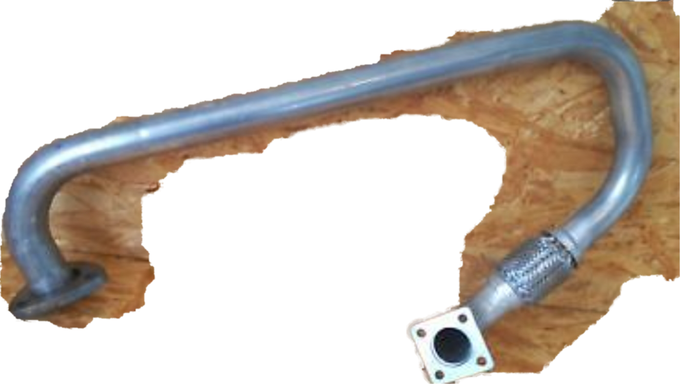

SamT3 Geschrieben 25. November 2021 Autor Geschrieben 25. November 2021 vor 1 Stunde schrieb Heller: Das man Bild ist aber kein Sauger. Hat ja einen Turbo! Wenn Turbo, dann vom JX. Wenn Sauger, dann vom CS. Am besten mit Flexstück, damit mein ein wenig Spiel hat um es spannungsfrei zu verbauen. Grüße, Andreas Meinst du das!? Bin mir nicht ganz sicher ob das paßt?

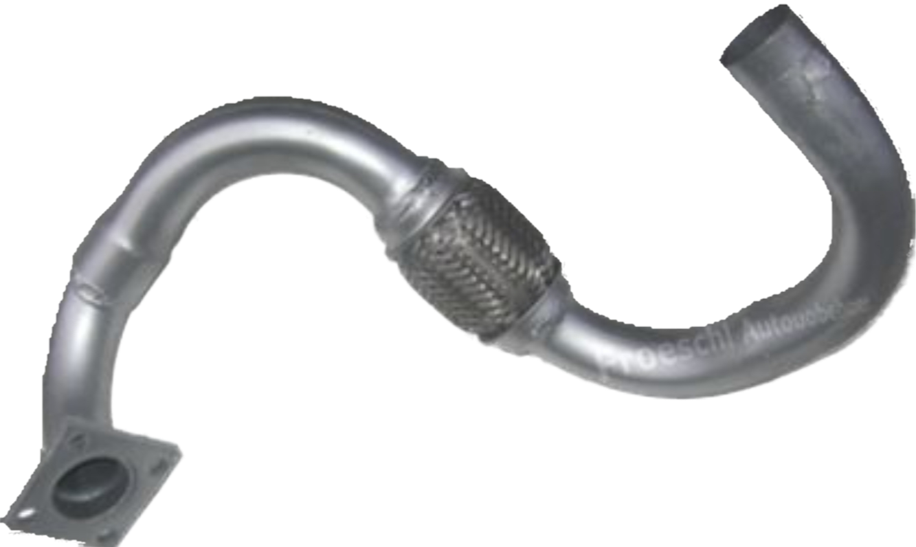

SamT3 Geschrieben 25. November 2021 Autor Geschrieben 25. November 2021 vor 4 Minuten schrieb SamT3: Meinst du das!? Bin mir nicht ganz sicher ob das paßt? Hab da noch eine Variante.
Heller Geschrieben 25. November 2021 Geschrieben 25. November 2021 (bearbeitet) Was macht dann der Turbo am Bild? Welchen Abgaskrümmer verwendest du beim 1Y? Bearbeitet 25. November 2021 von Heller
SamT3 Geschrieben 26. November 2021 Autor Geschrieben 26. November 2021 vor 2 Stunden schrieb Heller: Was macht dann der Turbo am Bild? Welchen Abgaskrümmer verwendest du Da ist kein turbo! Das was du siehst ist nur ein Teil davon! Die schnecke ist nicht drauf. Hab stattdessen dass loch zugemacht, und dass teil was du sieht ist sozusagen mein Flansch zum Abgaskrümmer. Hab das auspuffrohr vom jx noch drauf, konnte das nur so für den Moment lösen bei den Umbau!
Heller Geschrieben 26. November 2021 Geschrieben 26. November 2021 (bearbeitet) Welches Hosenrohr ist u.a. davon abhängig, welchen Krümmer du verbaut hast. So wie du es jetzt verbaut hast (mit dem halben Turbo) passt das Hosenrohr vom JX für den kleineren gesteckten Endtopf. Hier findest du alle Versionen inkl. Teilenummer: https://volkswagen.7zap.com/de/rdw/ Orig. 1Y Krümmer => Hosenrohr selbst bauen CS oder KY Krümmer => Hosenrohr vom CS oder KY Motor Bearbeitet 26. November 2021 von Heller 1
SamT3 Geschrieben 26. November 2021 Autor Geschrieben 26. November 2021 vor 3 Stunden schrieb Heller: Welches Hosenrohr ist u.a. davon abhängig, welchen Krümmer du verbaut hast. So wie du es jetzt verbaut hast (mit dem halben Turbo) passt das Hosenrohr vom JX für den kleineren gesteckten Endtopf. Hier findest du alle Versionen inkl. Teilenummer: https://volkswagen.7zap.com/de/rdw/ Orig. 1Y Krümmer => Hosenrohr selbst bauen CS oder KY Krümmer => Hosenrohr vom CS oder KY Motor Hallo vielen Dank für die infos. Hab den motor schon so bekommen, und weiß daher nicht was für ein krümmer drauf ist leider. Kann ich das anhand der Nummer vom abgaskrümmer feststellen welcher das ist? Kenn mich da nicht so gut aus!
Heller Geschrieben 26. November 2021 Geschrieben 26. November 2021 (bearbeitet) Da ist ein JX Krümmer drauf, so wie es ausschaut. Was ist das überhaupt für ein Motor? Evtl. eh ein 1.9 TD, bei dem der Turbo nach einem schaden stillgelegt würde? Ansonsten kann ich mir nicht vorstellen, warum man das so bauen sollte. Welche ESP ist verbaut? Bearbeitet 26. November 2021 von Heller
SamT3 Geschrieben 26. November 2021 Autor Geschrieben 26. November 2021 Ja ist ein jx krümmer. Was genau für ein Motor das ist kann ich dir nicht sagen. Aber 1.9 d steht drauf.
