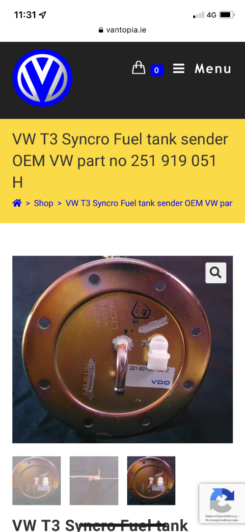

Thomasma Geschrieben 14. Januar 2022 Geschrieben 14. Januar 2022 Hab die Anzeige gefunden. Ob das was ist weiß sich nicht. Hab damit nix zu tun.
gismo73 Geschrieben 17. Januar 2022 Autor Geschrieben 17. Januar 2022 Danke euch!! So sieht meiner aus. Könnt ihr mir bitte einen Link senden ?
DoKa_Bert Geschrieben 17. Januar 2022 Geschrieben 17. Januar 2022 vor einer Stunde schrieb gismo73: Danke euch!! So sieht meiner aus. Könnt ihr mir bitte einen Link senden ? Schau doch genau: vantopia.ie... Sieht man im Bild.
