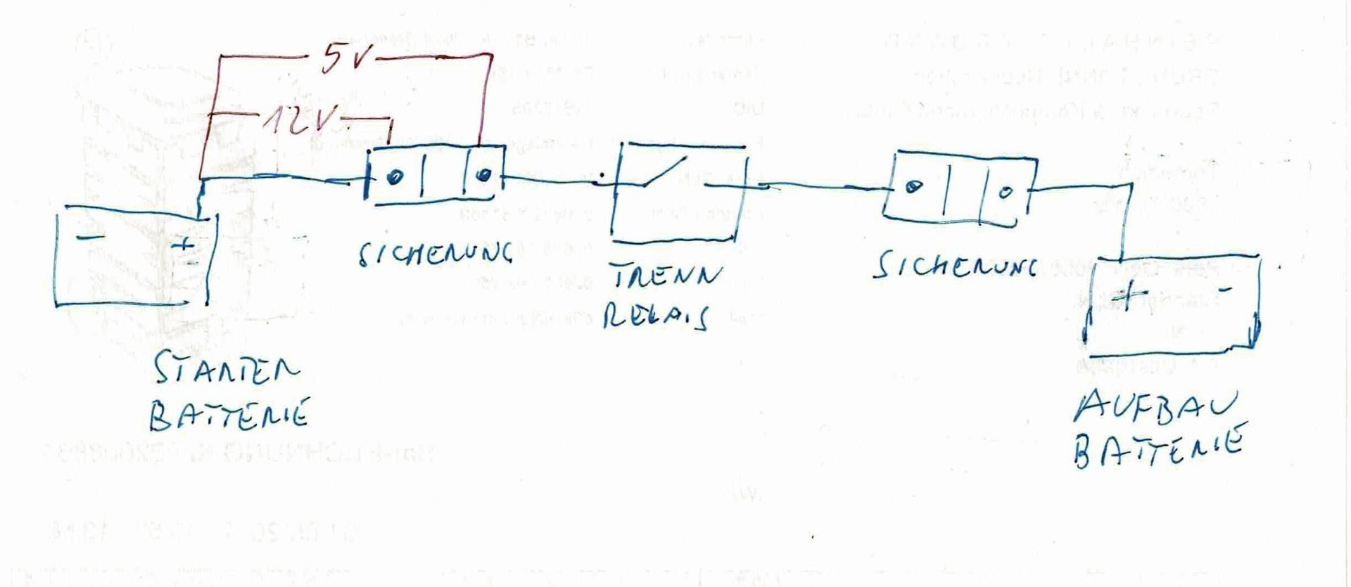

hannes Geschrieben 3. Juni 2022 Geschrieben 3. Juni 2022 Ich hab die Leitung zur Zweitbatterie (6 mm²) miteiner 30A-Schraubsicherung (siehe bild) abgesichert. Zweitbatterie wurde nicht geladen. An dem Kontakt zwischen Starterbatterie und Trennrelais habe ich bei laufendem Motor und angezogenem Trennrelais die üblichen 14,x Volt gemessen, am anderen Kontakt nur ca. 5 Volt. Als ich die Sicherung überbrückt habe, hat im Aufbau alles funktioinert. Morgen kaufe ich neue Sciherungen aber: mir kommt es seltsam vor, dass eine Sicherung so "halbert hinich" sein kann.

hannes Geschrieben 3. Juni 2022 Autor Geschrieben 3. Juni 2022 Leitungsverlauf: Starterbatterie, Sicherung, Trennrelais Leitung zur Zweitbatterie - Sicherung - Zweitbatterie Messung erfolgte nach der Sicherung vor dem Trennrelais, Masse war Batteriepol. Der Zustand der Zweitbatterie sollte in diesem Fall keine Rolle spielen.
ernstJXsyncro Geschrieben 3. Juni 2022 Geschrieben 3. Juni 2022 Also ich kenne mich immer noch nicht aus wo du messen tust Da muß überall 12V drauf sein sonst ist die Batterie ja hin. Mach Mal eine Skizze und davon ein Foto
hannes Geschrieben 3. Juni 2022 Autor Geschrieben 3. Juni 2022 Śo, da hast eine Skizze und ich habs sogar eingescannt Dass die beiden Minus-Pole auch miteinander verbunden sind, sollte klar sein.
ernstJXsyncro Geschrieben 4. Juni 2022 Geschrieben 4. Juni 2022 Was Mist du wenn der Motor läuft und das Relais geschalten hat? So kann es natürlich sein das auch eine Defekte Sicherung irgendwas anzeigt. Eventuell zu niederohmiges Messgerät? Sicherungs ist ja auch nur ein Widerstand.
_yellow Geschrieben 4. Juni 2022 Geschrieben 4. Juni 2022 (bearbeitet) Hast die Sicherung auf Durchgang gemessen? Vermutlich hat es Die gebuzzt und die 5V kamen rückwärts über das Trennrelais. Aber warum dann nur 5? Schau nochmal ob da nicht doch wo ein Kontaktfehler ist. Gemessen hast du aber nicht wie gezeichnet vom Plus, sondern vom Minuspol der Batterie? Bearbeitet 4. Juni 2022 von _yellow

andi-at Geschrieben 6. Juni 2022 Geschrieben 6. Juni 2022 Zu deinen 5V, das kommt von einem Kontaktfehler in/an der Sicherung, vergleichbar mit einem Kabelbruch. Deine Sicherung sollte idealerweise ein Kurzschluss sein mit 0Ohm Widerstand, hast ein (deftiges) Kontaktproblem steigt der gewaltig bis zur Unterbrechung. Jetzt hast 2 Möglichkeiten: * Deine Sicherung hat einen sehr hohen Widerstand im Bereich deines Messgeräts, dann teilt sich die Spannung relativ gleichmäßig auf die beiden auf, dann sind die 5V das was übrig bleibt. * Die Sicherung ist ganz fritte, dann misst du laut deiner Skizze bei geschlossenem Trennrelais die Slannung deiner zu ladenden Batterie. Wenn die auf 5V abgesunken ist wärs halt schlecht... Über das Prinzip lassen sich weggefaulte Kabel finden, wennst auf einer Plusleitung etwas weniger als Batteriespannung misst weisst das das Kabel großteils durch ist und unter Last die Spannung komplett zusammenbrechen würde. Eine Prüfbirne würde dann gar nimmer leuchten, das Messgerät zeigt aber noch nahezu Batteriespannung an. Lg
hannes Geschrieben 6. Juni 2022 Autor Geschrieben 6. Juni 2022 hallo Andi, Auf dem Pluspol der Starterbatterie ist eine ca. 8x8 cm große Platte mit etlichen solcher Sicherungen. Außerdem gibt es dort noch freie Plätze für Sicherungen, auf einem davon habe ich eine Sicherung gesetzt und die Leitung zur Zweitbatterie angeschlossen. Morgen kauf ich mir erst einmal ein paar von diesen Sicherungen in verschiedenen Stärken. Die Kontaktfläche für die Sicherung werde ich mit Elektronik-Kontaktspray behandeln, der hilft schon bei kleineren Spannungen und Stromstärken, sollte er bei 12V und mehr Ampere auch hilfreich sein.
