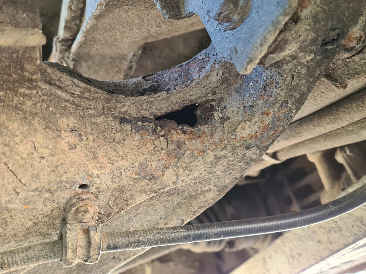

Ich habe heute das Rostloch fotografiert und bin mir als Laie ziemlich sicher, dass Schweissen keine wirkliche Alternative ist. Allerdings bin ich mir immer noch nicht sicher, ob ich mir doch nicht eine neue Schwinge besorgen soll, da ich meinen "Gani", der im September seinen 30-iger feiern wird, ja doch noch viele Jahre behalten möchte ...
Was denken erfahrene "Schrauber" hier im Forum über dieses kleine Dilemma?
Schweissn kannst vergessen, ich hab versucht das Feder-zentrier-Zumpfi neu anzuschweissen, obwohl das stabil wirkte wars beim Schweissen hoffnungsloses Blätterteig wegklopfen bis ein Loch durch den Träger war.
Vielen Dank für deinen Beitrag übers (erfolglose) Schweissen, andi-at!
Ich habe schon geahnt, dass Schweissen keine brauchbare Lösung ist. Naja, jetzt bleibt nur zu hoffen, dass sich alle Schrauben beim Montieren einer neuen oder gebrauchten Schwinge lösen lassen. Kann ich da im Vorfeld was tun, damit das Lösen der Schrauben leichter geht?
