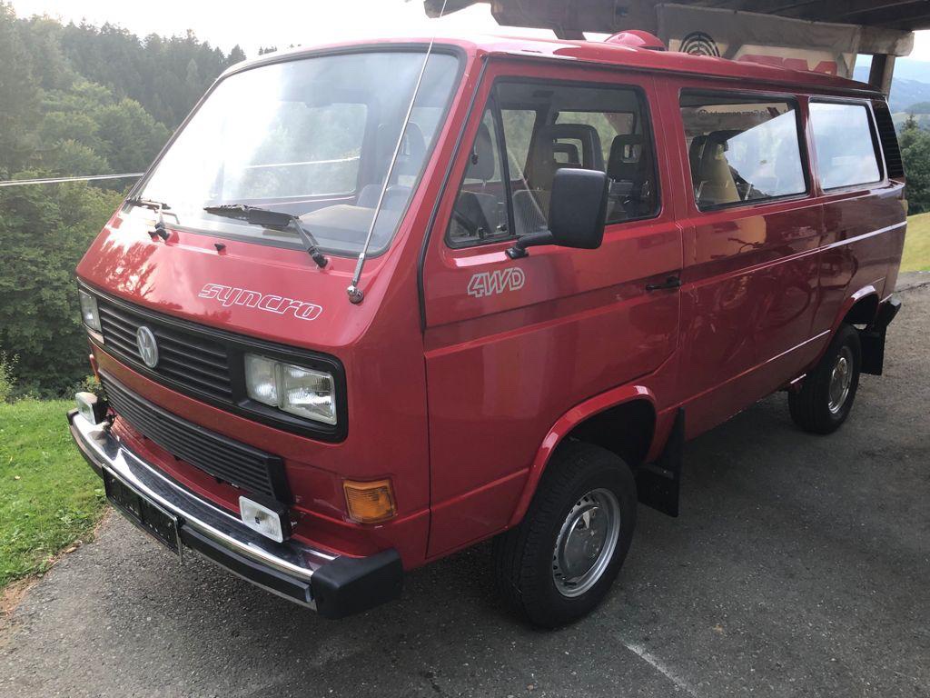

Busbauer17 Geschrieben 24. November 2022 Geschrieben 24. November 2022 Hallo t3 Freunde! ich bin nervlich am Ende! Nach fünf Jahren restaurieren und 22000 Euro Gesamtkosten ohne eigen Arbeit ( 600std) ist nun mein um 2500€ renovierte Motor mit zuwenig Öldruck und Kompression unterwegs. Der Motor wurde komplett zerlegt gelagert eine neue Nockenwelle verbaut und abgedichtet von jemanden der schon 40 Jahre bei einer vw Werkstatt arbeitet. Ich investierte alles was mir empfohlen wurde beim Motor ,aber anscheinend ging was schief. ich hab den Bus voll Ehrgeiz bis ins letzte Detail restauriert vom Blechgerippe das in Ungarn geschweißt und lackiert wurde bis hin zum neu synchronisiertem Getriebe jedes Lager, jedes Gelenk, alle achsteile neu usw usw…. Es gab immer wieder Rückschläge wie das halt so ist ,aber nun bricht mir dass das Genick. meine Frage wäre ob jemand eventuell einen guten MV Motor hätte von dem man weiß das alles passt zu einem erschwinglichen Preis. eine erneute Motor Reparatur um 5-6 tausend Euro kann und will ich mir nicht mehr leisten. ich würde den Bus auch eventuell verkaufen den die Leidenschaft ist tot. nur wird mir kaum jemand die Anschaffungs und Material kosten bezahlen…. Viele Grüße

Busbauer17 Geschrieben 13. Juni 2023 Autor Geschrieben 13. Juni 2023 Hallo T3 Fans! Nun melde ich mich endlich wieder nach meinem Problem mit dem Öldruck und der Kompression… der Motor ist noch mal kostenlos neu gemacht worden, jetzt gleich mit neuen Köpfen, Büchsen und Kolben verstärkter Ölpumpe usw. Die Kurbelwelle wurde neu gelagert und eingemessen. Schuld für den Öldruck Verlust waren fehlerhafte Kurbelwellenlager. Der Motor läuft jetzt top und ich bin heute beim TÜV durch….. somit bedanke ich mich nochmals für alle die hier im Forum mit allen möglichen Tipps mich unterstützt haben. Lg Martin
