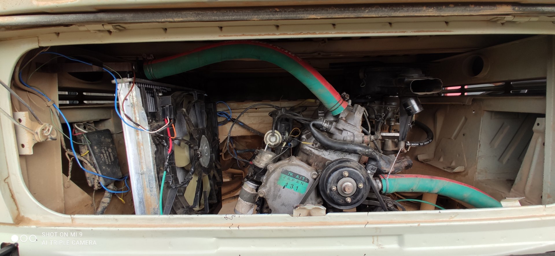

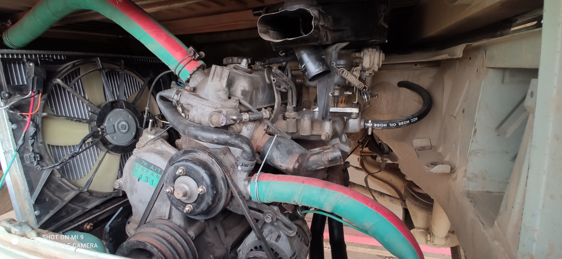

fritze Geschrieben 10. Dezember 2022 Geschrieben 10. Dezember 2022 Hallo, die passenden Federn kannst, wennst keine originalen bekommst, nur auf einen Prüfstand für Verteiler herausfinden . schick mal ein Photo vom eingebautem Motor durch , hört sich ja sehr interessant an. lg Fritz

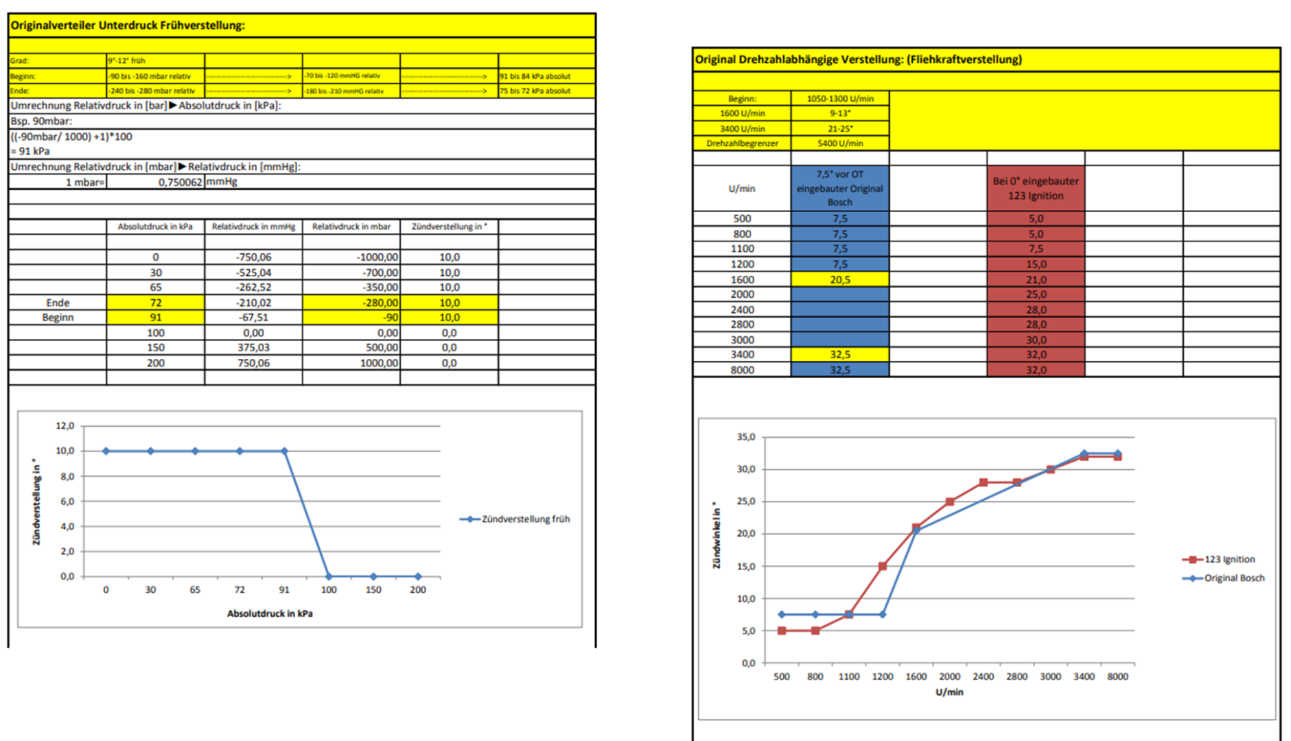

fritze Geschrieben 19. Januar 2023 Geschrieben 19. Januar 2023 also original wird der Zündverteiler beim CU mit DLS im Leerlauf auf 5° nach OT eingestellt. Die Fliehkraftverstellung sorgt dafür daß der Zündzeitpunkt Richtung Vorzündung wandert - anbei die Kurve (und Vorschlag für den 123) Maximal gesamt ist so bei 32-35 grad brauchbar..so fahre ich .
