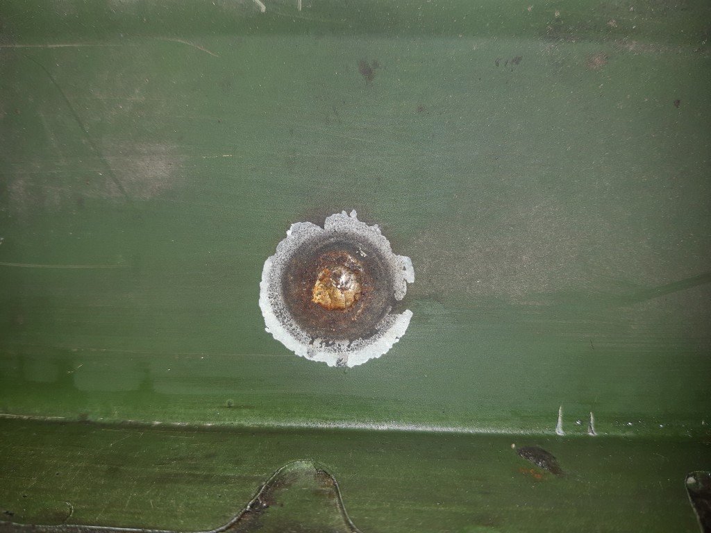

trauntaler Geschrieben 26. Januar 2020 Autor Geschrieben 26. Januar 2020 Hallo und Servus! Ich habe 2018 zwei Schweißpunkte übersehen, so schaut ein CuSi Schweißpunkt unbehandelt nach knapp 3,5 Jahren aus: (ehemaliges Loch für den hinteren Spritzlappen, D-Säule ganz unten) Ich bin nach wie vor begeistert vom MIG-löten! Grüße aus Traunstein Stefan

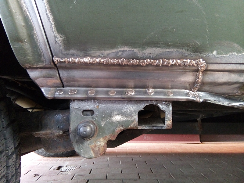

wodipo Geschrieben 14. September 2021 Geschrieben 14. September 2021 Servus Trauntaler, weisst du ganz zufällig noch wie hoch das Blech innen hochgerostet war, bei dir unter dem Titel; "die einzige größere Blecharbeit: " Ich möchte gerne unter dem Falz bleiben (schweissen), weiss aber nicht wie schlimm es innen aussieht. Musstest du über den Falz gehen?
trauntaler Geschrieben 15. September 2021 Autor Geschrieben 15. September 2021 Hallo und Servus! Hab die Bilder leider nicht mehr parat, um welche Partie geht es?
wodipo Geschrieben 15. September 2021 Geschrieben 15. September 2021 Hi, um den Schweller unten vor dem rechten Hinterrad. http://www.trauntaler.de/BUS/MIG_Loeten_07.jpg
trauntaler Geschrieben 17. September 2021 Autor Geschrieben 17. September 2021 Ach ja, die Stelle. Da war dahinter alles intakt, es war nur ein kleines Loch im Außenblech. Hatte ich 2008 schon mal "zeitwertgerecht" geschweißt und das ist dann 2016 anständig gemacht worden. Also eigentlich keine große Sache, zumindest was das Blech dahinter betrifft.
wodipo Geschrieben 18. September 2021 Geschrieben 18. September 2021 Alles klar, ist auch gerade erledigt. Der Schweller war nach 41 Jahren noch gar nicht so schlimm angerostet. Der Bus hatte mal Hohlraumversiegelung bekommen als er neu war. (Ich weiss nicht ob das serienmässig war.) Aber gut dass es auf war, weil der Radlauf Richtung Schweller ein Loch hatte. Und das Stegblech war auch weggerostet.

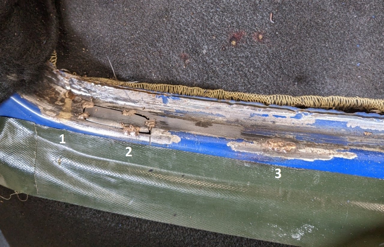

trauntaler Geschrieben 20. Mai 2023 Autor Geschrieben 20. Mai 2023 Dauerwerbesendung 😁: Wieder etwas gelötet, T3 Scheibenrahmen WSS: 1: Das ist der serienmäßig gelötete Stoß/Falz. Vorteil vom MIG-löten ist, das man auch direkt an bereits gelöteten Stellen arbeiten kann. Nachteil: Einmal gelötet, kann man an der Stelle nicht mehr schweißen. 2: Da waren zwei Löcher und ein paar tiefe Narben. Habe das nötige rausgeschnitten und ein zurechtgebogenes Stück Karosserieblech eingelötet (im Bild noch nicht fertig gelötet). 3: Da war eine Rostnarbe aber noch nicht durchgerostet. Hab die Stelle mit dem Fräser blank gemacht und dann ein paar Punkte aufgelötet. Das geht mit viel weniger Temperatur als beim Schweißen, man fällt nicht so leicht durch. Mit etwas Geduld ist auf der Rückseite der Lack nur etwas verfärbt aber noch auf dem Blech. Grüße Stefan
