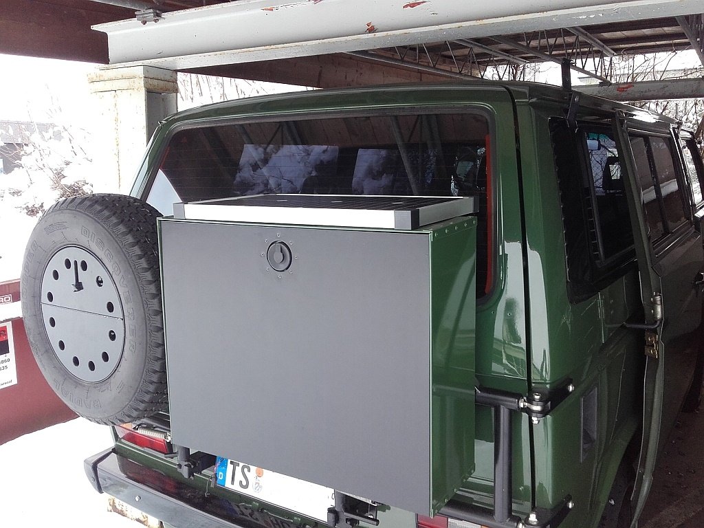

trauntaler Geschrieben 20. Oktober 2017 Geschrieben 20. Oktober 2017 Hallo und Servus! Ich bin elektronisch nicht mehr ganz auf dem laufenden und suche nach einem einfachen, effizienten Laderegler. Er soll von einem 40W Solarpanel gespeist die Starterbatterie laden, es ist kein Lastausgang und sonstiger Schnick Schnack erforderlich. Ich brauche auch kein Touchdisplay und kein App das mir sagt wann die Batterie voll ist. Was gibt es da? Grüße aus Bayern Stefan

trauntaler Geschrieben 30. Dezember 2017 Autor Geschrieben 30. Dezember 2017 (bearbeitet) vor 2 Stunden schrieb _yellow: Nimm ein größeres Panel! Zu spät! Ein passender Laderegler hat sich auch schon gefunden, bekomme ich beim nächsten Stammtisch. Die Dimensionierung ist "nicht-autark". Ich werde noch die Batterie auf Kapazität messen, dann kann ich genau sagen wieviele Ah ich bis zu welcher Spannung ziehen kann. Im Kopf überschlagen sollten 2x 10 Stunden drin sein wenn die Sonne scheint. Also Kühlbox mit der Sonne ein und ausschalten dann reicht es fürs Wochenende. Und länger fahren wird eh nicht weg... Mag nix auf dem Dach haben und auch keine zweite Batterie. Da schau ich ein wenig aufs Gewicht, soll kein 3to Reisemonster werden! Grüße Bearbeitet 30. Dezember 2017 von trauntaler

trauntaler Geschrieben 30. Dezember 2017 Autor Geschrieben 30. Dezember 2017 vor 11 Minuten schrieb _yellow: Dachträger ist soooo praktisch, wenn man ein hohes Carport hat. Am Carport ginge es noch, mag aber unter 2m bleiben. Vielleicht rüste ich ja irgendwann mal auf 100W auf... jetzt erstmal nicht. Hast du seine Kühlbox mal gemessen? Welche ist es und wieviel Strom zieht sie im Schnitt?

_yellow Geschrieben 31. Dezember 2017 Geschrieben 31. Dezember 2017 vor 12 Stunden schrieb trauntaler: mag aber unter 2m bleiben. Geht sich das mit deinem Zyncro aus? Warum eigentlich? Bei der Maut in F zählt der Dachträger nicht zur Fahrzeughöhe, Fähren sind meist mit 190 + ein paar cm Spazi. Maut in Slowenien zahlst mit dem Bus sowieso doppelt. Für I gilt 130cm über Vorderachse als Grenze. Bei den Absperrungen für Womo sind wir mit 210cm immer noch durchgeschlüpft.
trauntaler Geschrieben 31. Dezember 2017 Autor Geschrieben 31. Dezember 2017 vor 3 Stunden schrieb _yellow: MR 40F, habe irgendwas im Kopf dass die im Kühlbetrieb 12W im Schnitt braucht. Ich glaube das habe ich mal anhand des Stromzählers vom Solarregler ausgerechnet. Lt. Datenblatt 33W, 1/3 Laufzeit kommt hin. Ah, eine Kompressorkühlbox! Ich werde eine einfache kaufen, vielleicht hat da jemand Werte zum tatsächlichen Stromverbrauch? vor 3 Stunden schrieb _yellow: Geht sich das mit deinem Zyncro aus? Warum eigentlich? Aber der Bus muss noch unters Carport passen!
