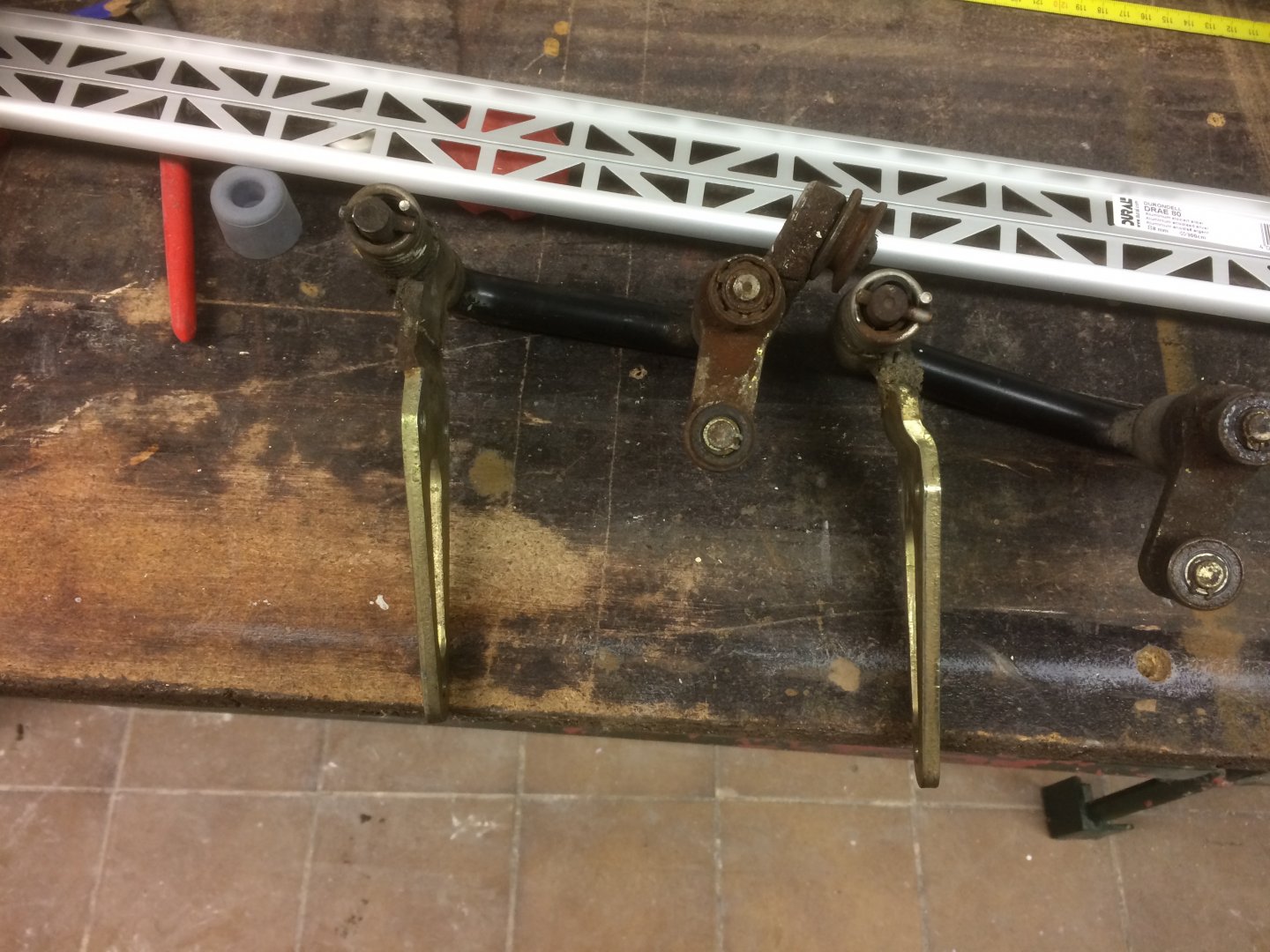

Urzustand:

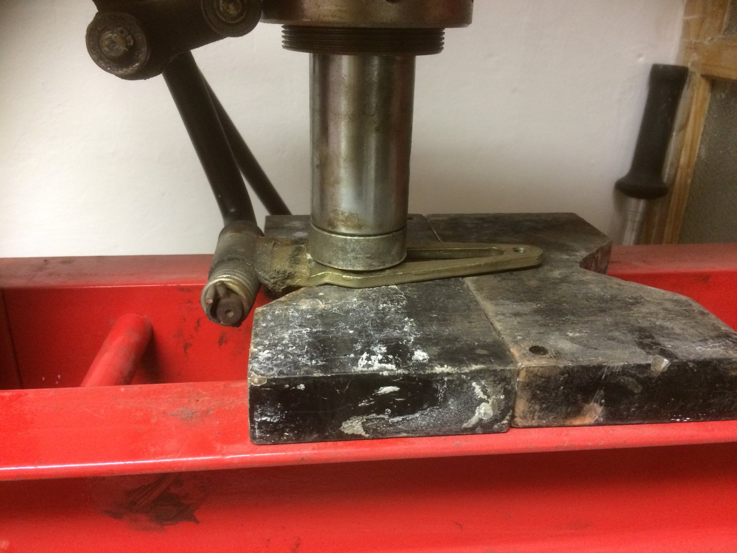

ausbauen:

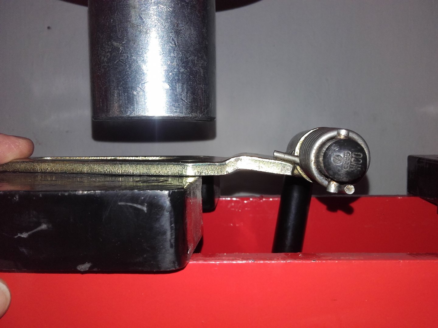

pressen:
nachher/vorher:

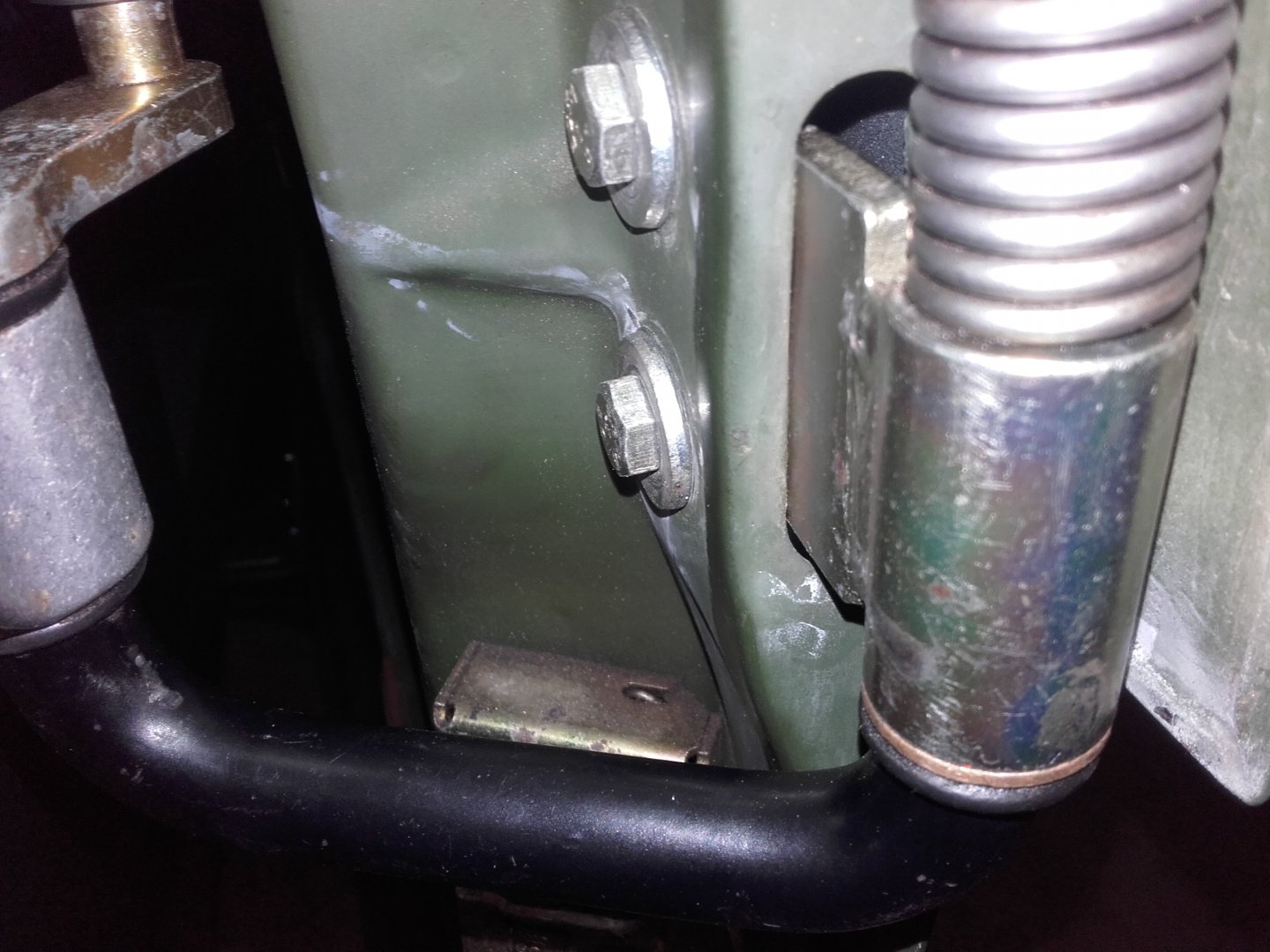

wieder eingebaut:
ich hab mit 10t gepresst und bin mit der Unterkante ca 10mm rausgekommen.
evtl ginge noch etwas mehr, aber viel sicher nicht! ist also nichts für Extremumbauten...

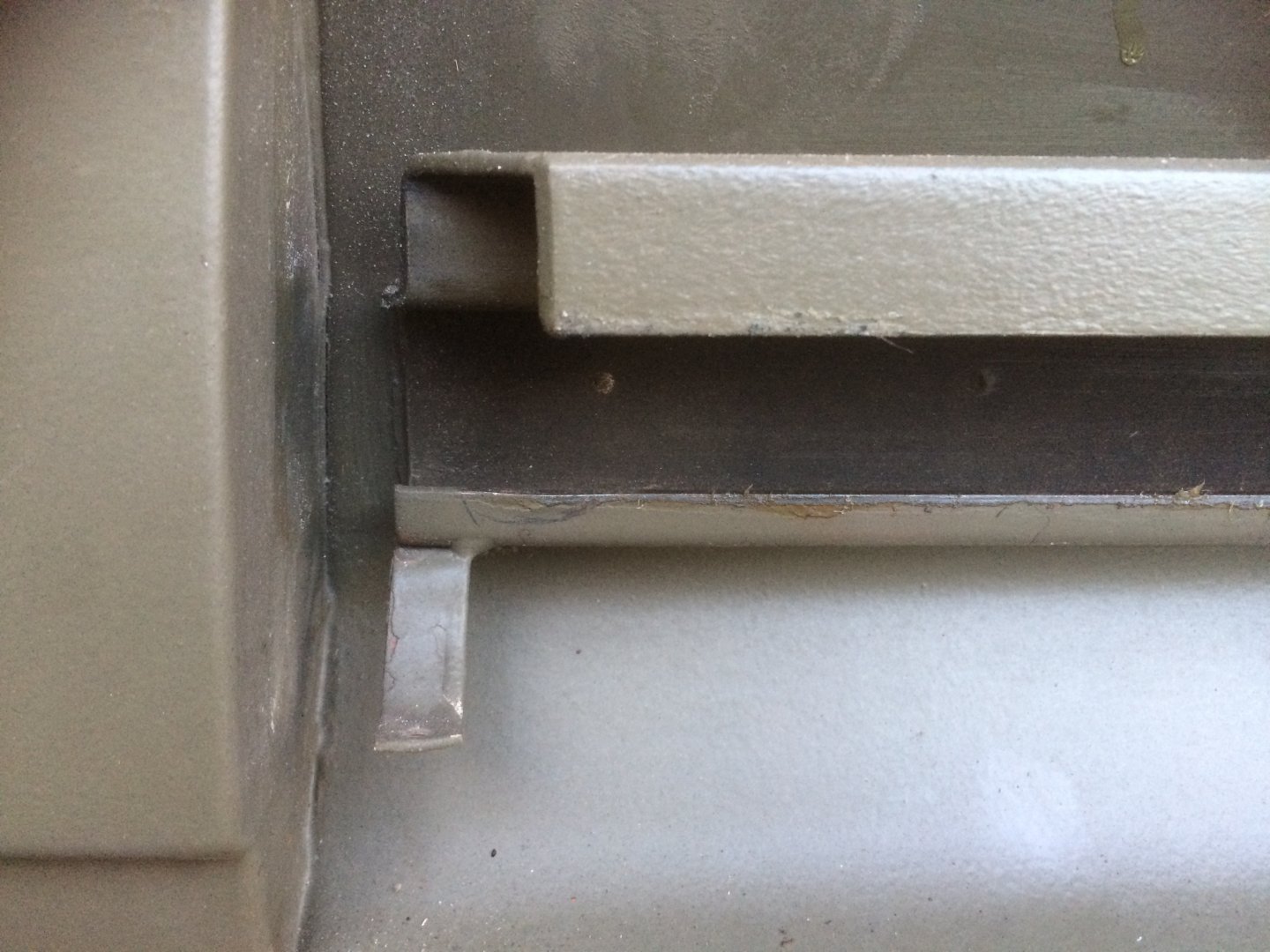

das einzige, was mir danach im Weg war, ist der Feststeller für die Tür.
da mich der aber sowieso genervt hat, hab ich ihn entfernt und eine Mulde in die Schiebetürführung geflext.
nun rastet die Tür nicht mehr fix ein, sondern kann mit etwas Zug ohne Drücker geschlossen werden...

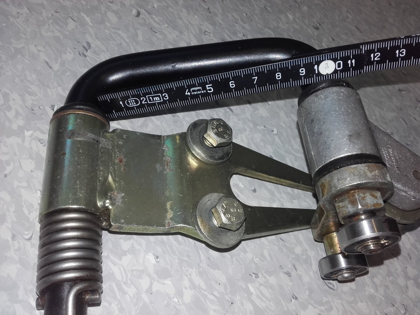

falls Du noch so einen Bügel im Zugriff hast, könntest Du mir bitte die Länge vom Originalbügel messen?
ich find meinen alten verrosteten nicht und hab nur einen Verlängerten. ich wüßte jetzt gerne um wieviel der velängert worden ist....
LG
stefan
91mm Innenweite:

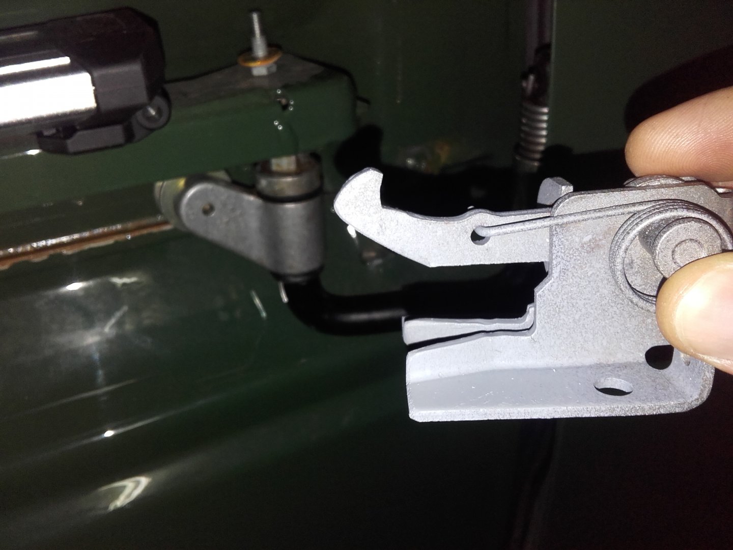

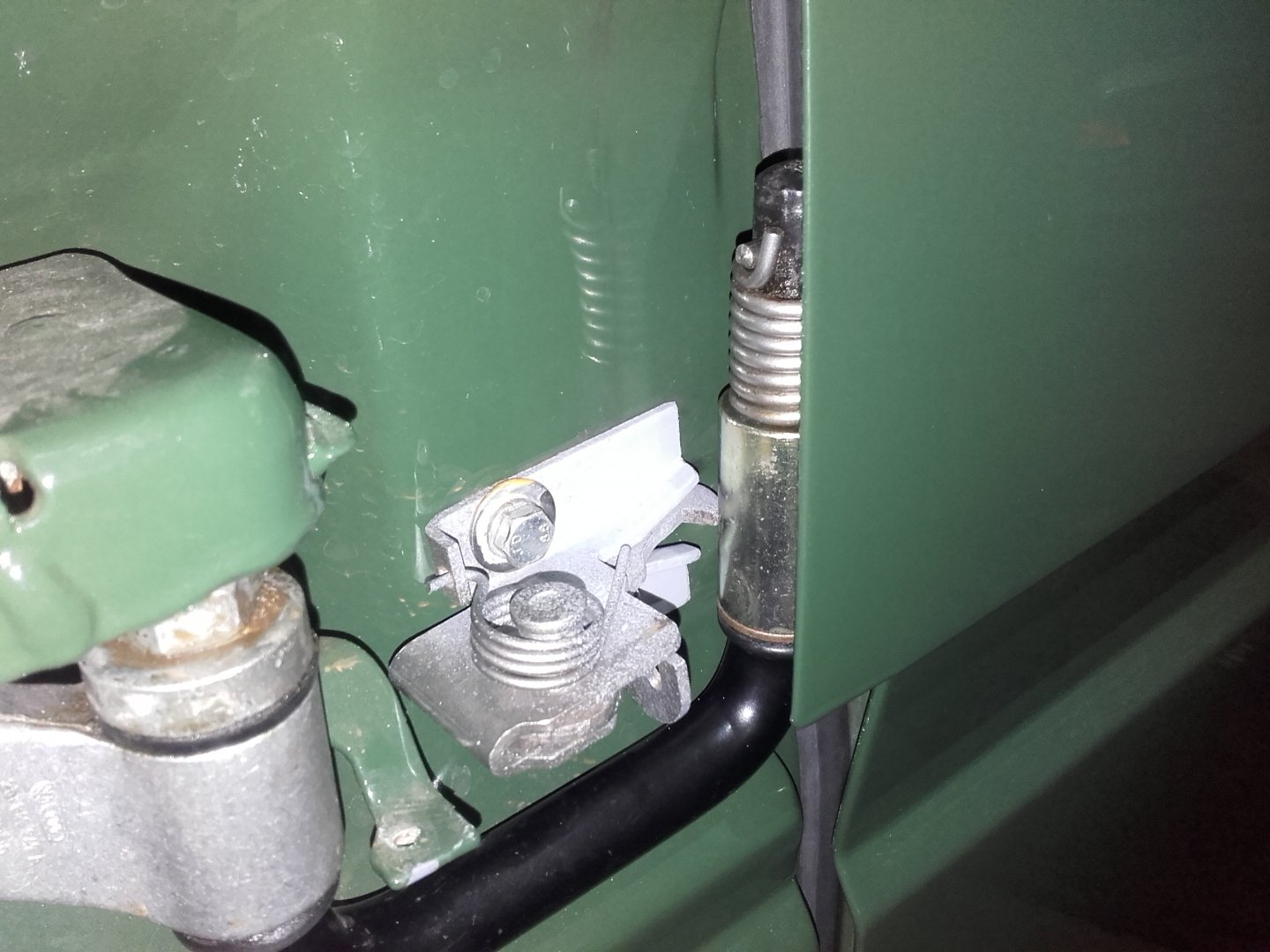

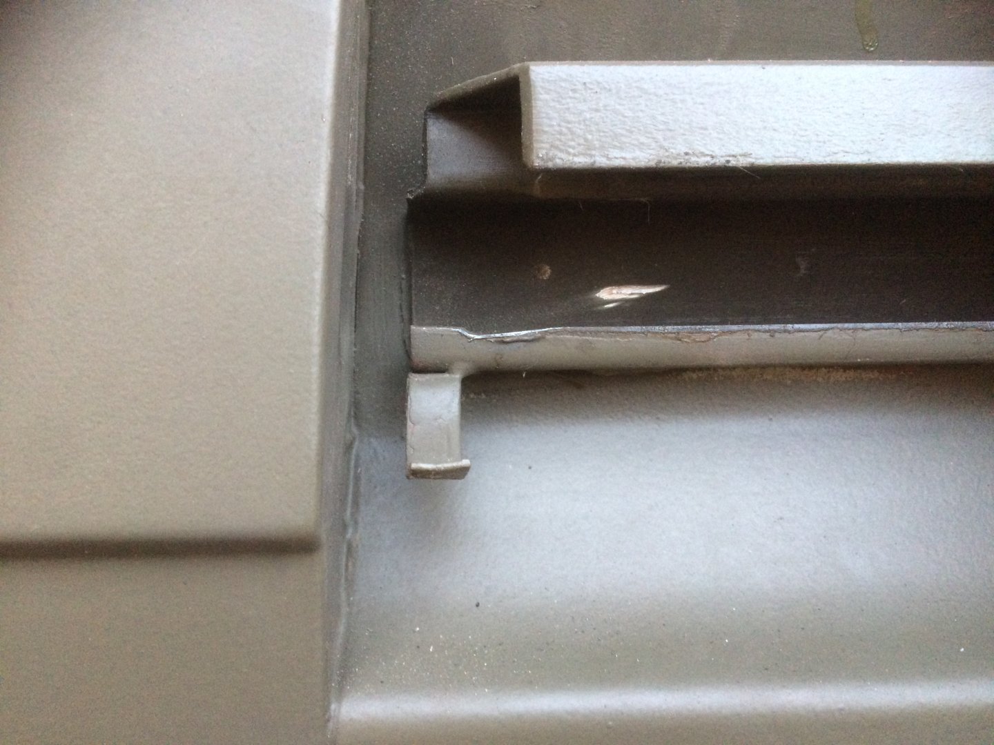

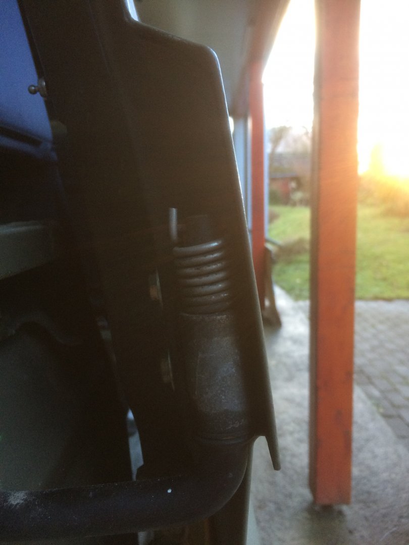

So, komme gerade aus der Werkstatt. Hat dann doch länger gedauert bis es mir gepasst hat und die Schiebetür eingestellt war.
So weit habe ich gepresst (gebogen):
Ich wollte einen Knick drin lassen damit ich das Blech in der Schiebetür nicht umbiegen muss:
Den Versatz hat die Schiebetürmechanik ja nicht zum Spaß, damit soll die Blechkante (gewinkelt für Stabilität) ausgeglichen werden.
Den Fanghaken (Schiebetür offen verriegelt) habe ich bearbeitet und so hat er auch Platz. Nach vorne gekürzt und die Unterseite vom Haken abgefeilt:
Eingebaut schaut das dann so aus:
Ergebnis: Ich komme so auf genau 5mm mehr Platz zwischen Schiebetür Unterkante und Reifen. Nicht viel, aber genau das was ich brauche damit ich 20mm Spurplatten je Seite fahren kann (die sind dann fest verschraubt und nicht nur einfache "Beilagscheiben").

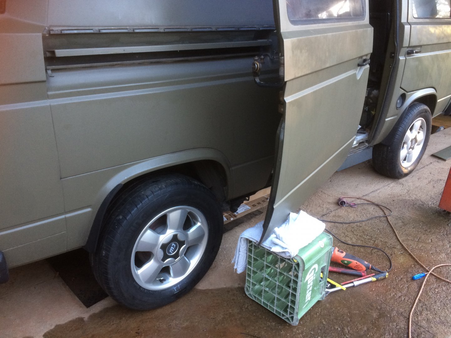

Schiebetür brauchst nie ganz ausfädeln, wennst eine Bierkiste und ein Handtuch parat hast - siehe oben...
lg phil
Bearbeitet von funkyphil
Meinte auch nur hinten ausfädeln. Fand das mit dem Rangierwagenheber ganz angenehm. :)
LG
Stefan
ah ok, das hab ich mit kraft gelöst.
werd das ganze aber noch bei 2 anderen bussen machen und da werd ich das bedenken...
lg phil
