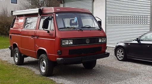

rb.best Geschrieben 30. März 2021 Autor Geschrieben 30. März 2021 (bearbeitet) Am Wochenende wurde ausgewintert und Teile sortiert. Batterie geladen, angehängt - läuft. Kein Tropfen Öl am Stellplatz. Gewaschen, Luft kontrolliert - foama scho. "4wd-Pickerl" Dank an @calypso, sieht topp aus. Nächste Schritte beim Syncro: Getriebe hoffentlich das letzte Mal für lange Zeit ändern und stärkere Kupplung aus den USA einbauen. Dabei sollen die Tankhaltebandln zur Freude des Helfers ("Naaaa bitte net, wieso hot des da F... beim Motor net gleich mitgmocht!!!") erneuert werden Umbau auf Rechteckscheinwerfer und Nebler analog zum Bruno Holz für den nächsten Lockdown besorgen und Teile der Regale innen neu machen... des zusammengesuchte Holz is echt schiach Deckenverkleidung bei beiden Bussen mit MDF Platten gestalten Parkettboden verlegen (schon blöd, wenn man mit der Freundin andere Busse anschaut - "Wieso host du kan Parkett verlegt, des is viel schöner?") Pilotensitze in 2 Wochen vom Sattler holen, Türpappen von braun auf grau umbauen ein paar Lackmatzen ausbessern und Polieren/Wachsen mittelfristig: Carport bauen danach muss der Weiße zum Spengler und dringend aufgehübscht werden Do wird am scho moi net fad Bearbeitet 30. März 2021 von rb.best Vertippt

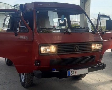

martin40 Geschrieben 28. Mai 2021 Geschrieben 28. Mai 2021 Am 6.4.2021 um 10:55 schrieb rb.best: merci für den Tipp... aber da seit gestern Nacht wieder Schnee liegt, sind weitere Bateleien im Inneren eh verschoben... Ostern wurde anderweitig genutzt. Getriebe sind nun wieder getauscht auf 5,43 Übersetzung - harmoniert nach den ersten 100km sehr gut mit dem AAZ. Tankhaltebänder gegen Edelstahl getauscht Front auf Rechteckscheinwerfer umgebaut (Fahrerseitig ging das grad so mit den ganzen Kabeln dahinter ) Optik gefällt mir sehr gut! hab´auch den H4 Booster genutzt. Ist echt einfach zum Einbauen und Licht passt mM Was ist bitte ein H4 Boostern ???
Syncro753 Geschrieben 28. Mai 2021 Geschrieben 28. Mai 2021 vor 2 Stunden schrieb martin40: Was ist bitte ein H4 Boostern ??? Kurz: Mit H4 Booster hast du mehr Licht. im Detail wird das hier sehr gut erklärt: http://www.h4-booster.de/infos.php
ernstJXsyncro Geschrieben 28. Mai 2021 Geschrieben 28. Mai 2021 Ein Kunstname für ein einfaches Relais.
rb.best Geschrieben 29. Mai 2021 Autor Geschrieben 29. Mai 2021 vor 19 Stunden schrieb ernstJXsyncro: Ein Kunstname für ein einfaches Relais. Für wen, der Nüsse Ahnung hat einfach Lösung, aber ja, das kann man selbst auch machen. Solide gebaut, abegsichert, man kann nix falsch machen. Wollt´s einfach ausprobieren.
