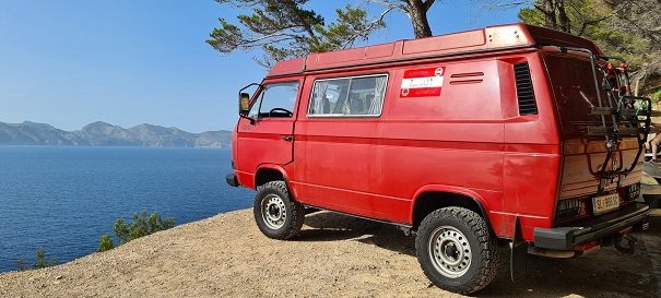

rb.best Geschrieben 22. August 2021 Autor Geschrieben 22. August 2021 So erster Urlaub mit dem Syncro gut überstanden. (ganz fast) 3000km, 14 Tage Salzburg - Florenz - Pisa - Sardinien (Westen + Norden) und über den Brenner retour. AAZ: auch bei 40grad Überlandfahrten und Bergstraßln Temperaturen topp; Gratulation an den Motorenbauer Reifen: jetzt keine groben Syncrostrecken gefahren aber doch Gelände, bisl Sand - sehr fein Kernvisco: na ja, was soll ich da noch sagen ;-) Getriebe: scheinen die Hirtze ganz gut weggesteckt zu haben; im Stau oder in den engen Gassln ist der G-Gang ganz fein Bremse: schon ein Unterschied 2wd oder 2,3t Syncro Solaranlage: da haben die Batterien ihre Lebensdauer leider mitten im Urlaub erreicht, da gibt´s übern Winter was Neues und Professionelleres. Ab dem 3. Tag fiel die Leistung ab. Einrichtung: die Mödelfolie gab bei 40grad langsam auf - Seitenwand und Decke aus Holz in Planung Sardinien selbst: wir hatten kaum Vorbereitungszeit und Sardinien fiel uns spontan ein, nachdem die ersten Rückkehrer aus Kroatien gemeint haben, da wär´s auch schon so voll. Wir waren auf jeden Fall nicht das letzte Mal dort, Mitte August schwappts halt halb Italien hin, Cämpingplätze am Meer so teuer wie Hotels (wenn man überhaupt noch einen Platz bekommen hat). Sind wegen Hitze und Überfüllung auf kleine Hotels/Pensionen im Hinterland umgestiegen. Eindrücke aber spitze und hoffentlich ist ein Kalenderfoto dabei ;-) 1 2

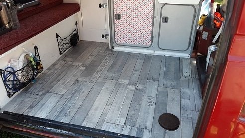

speckulazius Geschrieben 14. Oktober 2021 Geschrieben 14. Oktober 2021 @rony Wegen der Möbelfolie: Der Vorbesitzer meiner Münnich-Einrichtung hat die selben Erfahrungen mit Hitze und Möbelfolie gemacht. Deswegen habe ich dann nach langem Überlegen die Fronten mit Respopal bzw Fundermaxx Platten gemacht. Ist zwar mühsam in der Bearbeitung (Oberfräse ratsam), aber dafür extrem robust und langlebig. Und ein wenig Tischlern zwischendurch hat auch seinen Reiz. Ist mal eine ganz neue Erfahrung wenn die Hände mal NICHT ölverschmiert sind nach einer Bus-Session in der Werke. P.S.: Die originalen Westy-Fronten beim Atlantic sind aus dem gleichen Material. LG Andreas
Rettunghatza Geschrieben 15. Oktober 2021 Geschrieben 15. Oktober 2021 vor 17 Stunden schrieb speckulazius: @rony Wegen der Möbelfolie: Der Vorbesitzer meiner Münnich-Einrichtung hat die selben Erfahrungen mit Hitze und Möbelfolie gemacht. Deswegen habe ich dann nach langem Überlegen die Fronten mit Respopal bzw Fundermaxx Platten gemacht. Ist zwar mühsam in der Bearbeitung (Oberfräse ratsam), aber dafür extrem robust und langlebig. Und ein wenig Tischlern zwischendurch hat auch seinen Reiz. Ist mal eine ganz neue Erfahrung wenn die Hände mal NICHT ölverschmiert sind nach einer Bus-Session in der Werke. P.S.: Die originalen Westy-Fronten beim Atlantic sind aus dem gleichen Material. LG Andreas Ich hab das jetzt auch vor... gibt auch von egger so dünnschichtplatten! Die Lieferzeit is auf jeden fall a katastrophe... wart schon seit 6 wochen... lg René

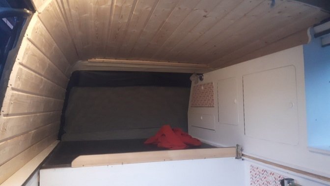

rb.best Geschrieben 23. August 2022 Autor Geschrieben 23. August 2022 News zum Syncro: Urlaub 3000km wunderbar abgespult. Innenausbau hat sich bewährt, war sehr angenehmes Gefühl von Holz umgeben zu schlafen. Iseosee in Italien war der erste spontane Stopp - kann ich empfehlen. Nächster dann San Remo - hat uns sehr gut gefallen. Frankreich war schon recht voll, spontan Camping ging aber gut. Nachtfähre nach Mallorca hat super gepasst, auf der Insel haben wir dann in Klöstern geschlafen - auch ein Tipp. Die sind meist in privater/öffentlicher Hand, etwas abgelegen, mit einem Restaurant dabei und z.T. mit spektakulärer Aussicht. 8 Tage Mallorca reichen aber völlig aus. Straßen sind v.a. im Norden sehr eng und zur Hauptreisezeit is des sicher nicht spaßig. Habe mir im Gelände eine Ecke von der Stoßstange abgefahren, aber sonst alles gut. Mit dem verlängerten 4. Gang bin ich so mittel zufrieden. In der Ebene, auf österr. Autobahnen absolut fein, die hügelige Küstenautobahn war dann schon etwas ungewohnt. Wenn´s bergauf ging und ich keinen Schwung hatte, schaffte es der AAZ net und ich wurde von den LKW überholt... überlege wieder das Getriebe mit der originalen Überstzung einzubauen... wäre jetzt dann der 6. Getriebetasuch Jetzt geht´s schon langsam Richtung Pickerl und das rechte vordere Radlager singt ab 60 Innenausbau ging noch nichts weiter, da mir die gelben Engel beim Pickerl beim Bruno 3 Löcher gestochen haben deswegen musste ich da jetzt ran... nächste Woche Nachuntersuchung. Vllt. kurz dazu: habe mich aus Kostengründen entschieden den weißen Daily Driver zu rollen. Der Bus wurde 2013 kurz bevor ich ihn gekauft habe in Ungarn oder sonst wo geduscht und mit "Jugostulpe" versehen. Das hielt eig. sehr lange und ich habe da und dort mal mit der Spraydose was ausgebessert. Der Lack sah jetzt schon sehr bescheiden aus, deswegen wollte ich ihn eig. lackieren lassen, aber ja... Habe mir eine Exzenterschleifmaschine (Bosch, 100€) zugelegt, etwas eingelesen und mehr oder weniger, wie ich halt so bin, einfach losgelegt. Mit der abgebauten und zerlegten Heckklappe habe ich begonnen und probiert - wurde ganz gut. Dann ran an den Bus. Front wurde letztes Jahr neu gemacht und lackiert, da musste ich nur unter der Stoßstange ausbessern. Rest mit 4 versch. Graden geschliffen, 1x ein Loch leidlich geschweißt, 2 gespachtelt, da die Schiebetüre ohnehin mal zum tauschen ist. Teile soweit nötig abgebaut und abgeklebt (beim Kleben hätte ich definitiv besser aufpassen sollen), geputzt und ab ins Farbengeschäft. Originalfarbe anmischen war kein Problem, einen Haufen Rollen dazu und los gings. Da der Lack meist nur angeschliffen bzw. die Grundierung weiß war, deckte das sofort. Der schnelle Härter war nicht ganz ideal, da die Rollen da und dort Material abgegeben haben. 2 Schichten sind oben und getrocknet. Einige Stellen muss ich nacharbeiten, da "Fusel" drin sind und 2 Läufer habe ich produziert, aber insgesamt für den Zeit/Kostenaufwand spitze. Dach mache ich irgendwann mal.... insgesamt habe ich viel weniger Lack benötigt, als gedacht. Wird natürlich nicht so schön, wie sonst, aber für den Daily Driver eine absolute Aufwertung.

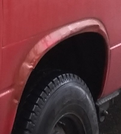

rb.best Geschrieben 23. März 2023 Autor Geschrieben 23. März 2023 (bearbeitet) News: der Daily Driver hat natürlich bald nach dem Rollen eine Berührung mit einer Betonsäule abbekommen - musste einem telefonierenden Fahrradfahrer ausweichen, der danach die Flucht ergriff.... also alles nochmal von vorn 😆 Getriebe sifft, d.h. in der Karwoche wird das in Angriff genommen. Syncro: gestern das VA-Getriebe gegen ein frisch abgedichtetes getauscht und der Schweißer kümmert sich grad um den schon vom Vorbesitzer zerknautschten Radlauf Beifahrerseite hinten. Das Herausputzen des ganzen Mike Sanders kostet mich mind. eine Kiste Bier Trinkgeld hat er gemeint 🤣 muss noch etwas nachgearbeitet werden aber das wird... Bearbeitet 23. März 2023 von rb.best Ergänzung vorgenommen 2 1
Rettunghatza Geschrieben 23. März 2023 Geschrieben 23. März 2023 Fesch!!! Selber schweißen spart Bier… 😂😂😂
rb.best Geschrieben 24. März 2023 Autor Geschrieben 24. März 2023 vor 18 Stunden schrieb Stierwascher: Hübsch is a wuan! Jo, find ich auch. Leider is mit am ausgebleichten Rot net so einfach den Farbton zu treffen, aber bis dahin passts auf jeden Fall. vor 16 Stunden schrieb Rettunghatza: Fesch!!! Selber schweißen spart Bier… 😂😂😂 😅jaja, i üb´ noch.
