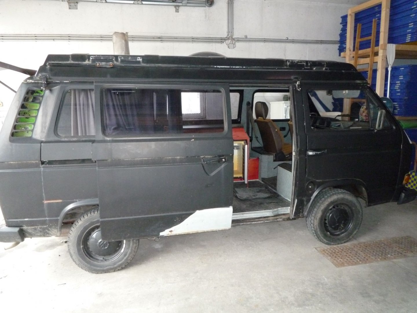

Manuel80 Geschrieben 25. März 2019 Geschrieben 25. März 2019 Hallo, vor ca. 1 1/2 Jahren habe ich recht blauäugig einen T3 Cassandra erstanden. Damals, gerade durch die erfolgreiche Revitalisierung einer Puch 125SV beflügelt, dachte ich mir nicht viel und plante ca 1 - 1 1/2 Jahre für das Projekt ein: Zuerst war der Plan mit wenig Aufwand mit dem Lufti ein Pickerl zu erhalten, den Innenraum neu zu machen und dann viel in die Berge zu reisen. Relativ rasch stellte sich dann raus, dass ich es gleich gescheit mache und nun steht nur mehr die leere Karosserie da: Da ich leider nur am Wochenende an dem Bus arbeiten kann, ich unter der Woche aber nicht ganz T3 abstinent sein möchte, mache ich mir schon zum Wiederaufbau Gedanken. Nun stellen sich die ersten Fragen: Ich werde Alle Tankleitungen neu aufbauen. Können dabei die Entlüftungsleitungen bzw. Ausgleichsleitungen (original aus Kunststoff) durch handelsübliche Kraftstoffschläuche ersetzt werden? Dämpfer und Federn: Es gibt hier eine Thread darüber in dem immer wieder von zusätzlichen Scheiben zur Erhöhung der Bodenfreiheit und Härte gesprochen wird. Ich kann mir nicht ganz vorstellen wo diese eingelegt werden müssen. Könnte mir da jemand ein Foto reinstellen? Lg Manuel
fritze Geschrieben 26. März 2019 Geschrieben 26. März 2019 ich musste die Entlüftungs/Ausgleichsschäuche noch nicht tauschen - würde aber von einer komplett flexiblen Lösung abraten, glaub es gibt die Ausgleichsleitungen als Ersatzteil.
wasmachen Geschrieben 26. März 2019 Geschrieben 26. März 2019 ...woran sieht man, dass es sich hier um n frühen Lufti handelt? Jedenfalls gutes Gelingen
Thomasma Geschrieben 26. März 2019 Geschrieben 26. März 2019 vor 2 Stunden schrieb wasmachen: ...woran sieht man, dass es sich hier um n frühen Lufti handelt? Ist ganz einfach. Am Blechohr. Gibt so verschiedene Anzeichen woran man das Alter feststellen kann. Türgriff der Schiebetür, Waschdüsenposition, Querlenker aus Blech, usw. Grüße
bonSchurl Geschrieben 26. März 2019 Geschrieben 26. März 2019 Mit dem hätte ich auch kurz geliebäugelt
wasmachen Geschrieben 26. März 2019 Geschrieben 26. März 2019 vor 4 Stunden schrieb Thomasma: Ist ganz einfach. Am Blechohr. Gibt so verschiedene Anzeichen woran man das Alter feststellen kann. Türgriff der Schiebetür, Waschdüsenposition, Querlenker aus Blech, usw. Grüße Dachte immer, dass Blechohr bis ca 82 war. Somit das einfach jeder Lufti hat?? Deine anderen genannten Dinge sind ja hier nicht sichtbar... bis auf Schiebetür(griff). Gehts da um die Blechvertiefung der Türe? Sorry....
wasmachen Geschrieben 26. März 2019 Geschrieben 26. März 2019 Editieren geht nimma? Hab grad was gefunden, dass die Unterschiede beschreibt. 1.Serie bis 86.... Somit wieder meine Frage: woran erkennt man hier einen FRÜHEN LUFTI? Luftis gabs doch glaub nur bis ca 82 rum....
santacruise Geschrieben 26. März 2019 Geschrieben 26. März 2019 vor 8 Minuten schrieb wasmachen: Editieren geht nimma? Hab grad was gefunden, dass die Unterschiede beschreibt. 1.Serie bis 86.... Somit wieder meine Frage: woran erkennt man hier einen FRÜHEN LUFTI? Luftis gabs doch glaub nur bis ca 82 rum.... eigentlich nur an den Blechohren, die gabs 79 bis etwa1980 , ab irgendeinem Monat 1980 dann mit plastikohren
wasmachen Geschrieben 26. März 2019 Geschrieben 26. März 2019 https://blog.buschecker.de/vw-bus-typen/vw-bus-t3/vw-bus-t3-erste-serie-kaufberatung/ ...da steht was Ohren bis 86.... ist das Falsch??
exCEer Geschrieben 26. März 2019 Geschrieben 26. März 2019 Hallo wasmachen, auf der verlinkten Seite steht so ein Haufen gequirlte Sch***, daß man echt Angst bekommt, wenn sich so einer Buschecker nennt. Viele Grüße Jochen
santacruise Geschrieben 26. März 2019 Geschrieben 26. März 2019 Buschecker: luftis hatten kein Gebläse Falsch: mein 81er FW Doka hatte eins,sonderausstattung Meine 80er lufti pritsche vorher auch Blechohren bis 86 gabs keine,max 2 jahren ab 79
fritze Geschrieben 27. März 2019 Geschrieben 27. März 2019 Buschecker ist keine wirklich fundierte Homepage....Blechluftis gab es max. bis zum Modellwechsel Mitte 80.
santacruise Geschrieben 27. März 2019 Geschrieben 27. März 2019 der schenkt sich selber zuviel Blumen, und labert vielzuviel auf seiner homepage , fototechnisch gehts, aber infotechnisch wirds da fad beim lesen
Betty Geschrieben 27. März 2019 Geschrieben 27. März 2019 Viel Spaß bei deiner restaurierung wir sitzen im gleichen Boot mit dem restaurieren
santacruise Geschrieben 27. März 2019 Geschrieben 27. März 2019 danke, bei mir laufen grad 3,5 Projekte sehr schleppend, ein t2b Westfalia, ein Joker t3 Lufti und , ein Rostsyncro ( das ist der 0.5 Projekt) , und der neue Syncro aus Italien , aber jeder kleine Fortschritt macht laune

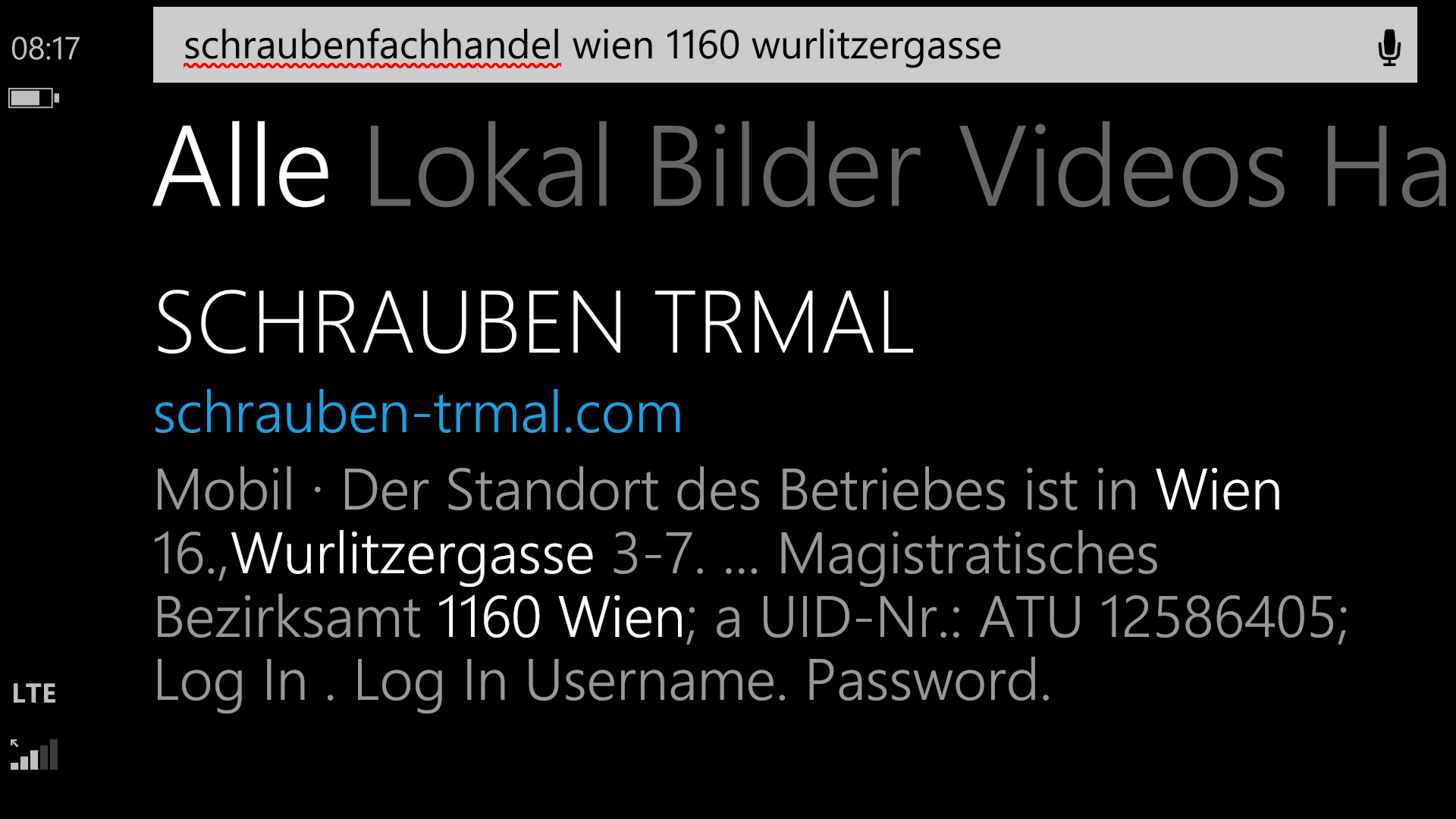

Manuel80 Geschrieben 20. April 2019 Autor Geschrieben 20. April 2019 Hallo, gibt es neben der üblichen T3 spezialisierten Onlineshops auch Geschäfte in Wien/Niederösterreich die Schrauben für den Bus führen? Die Kombination von 10.9, Feingewinde und nicht verzinkten Schrauben gestaltet die Suche als etwas schwierig. LG Manuel
wasmachen Geschrieben 20. April 2019 Geschrieben 20. April 2019 Mal bei sowas wie Troger&Bacher geschaut? https://www.schrauben-tb.at Ich denke mal, dass es in deiner Gegend auch spezielle Schraubengeschäfte gibt... (meine keinen Eisenwarenhandel)
Manuel80 Geschrieben 20. April 2019 Autor Geschrieben 20. April 2019 Ich hab in Wien beim Schraubenprofi und beim Birner Kfz nachgefragt, die konnten mir leider nicht weiterhelfen. Vielen Dank für deinen Tipp

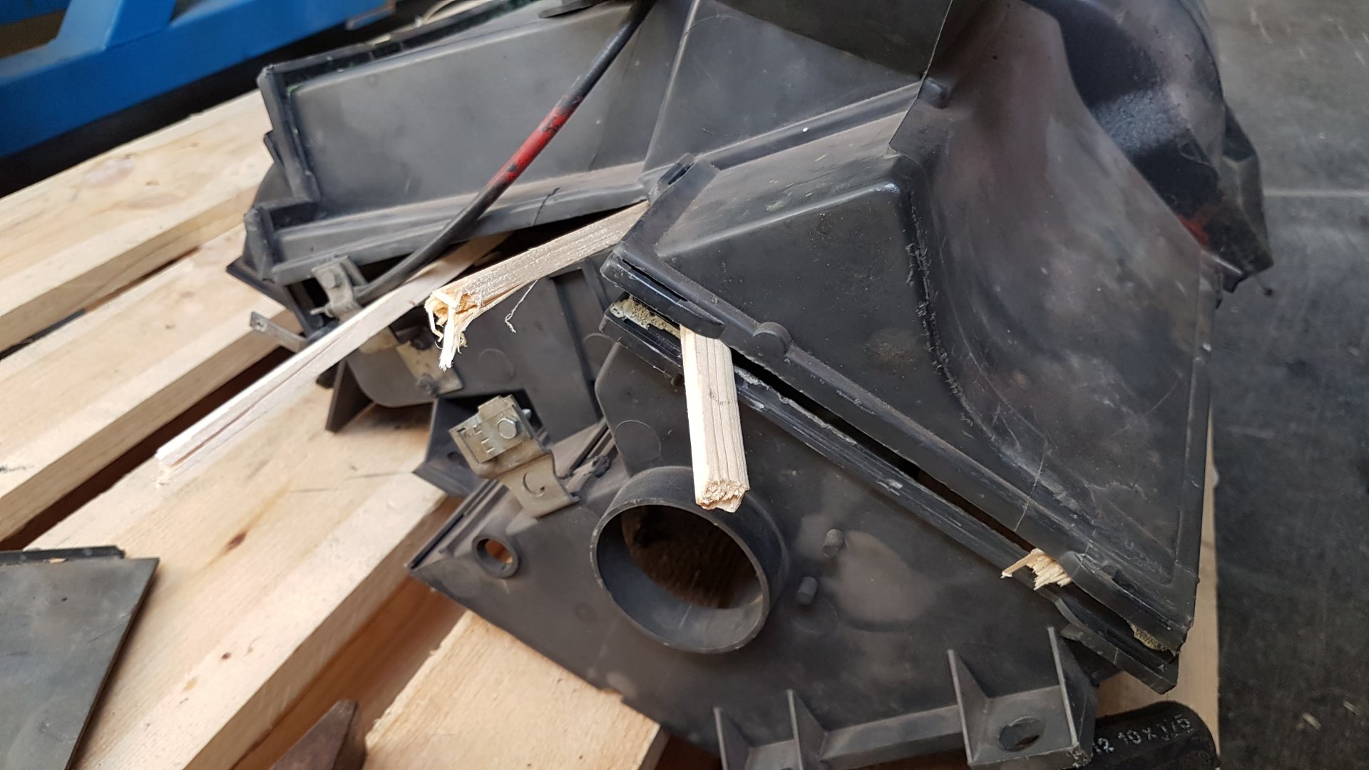

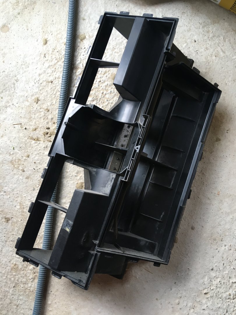

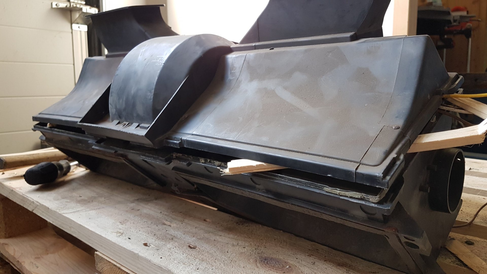

Manuel80 Geschrieben 3. Mai 2020 Autor Geschrieben 3. Mai 2020 Hallo, ich bin gerade dabei die Warmluftschläuche sowie Luftverteiler meines CUs zu reinigen und zum Teil zu erneueren , da die innen wirklich stark verdreckt sind. Nun versuche ich schon seit zwei Tagen den Gebläsekasten welcher unter dem Amaturenbrett sitzt zu öffnen. Ich habe noch einen Gebläsekasten der nicht thermisch verschweißt sonder mit Clips rundherum befestigt ist. Die sind alle auf. Ich kann auch rundherum den Oberteil schon um 2-3cm anheben, jedoch scheint er noch in der Mitte irgendwo befestigt zu sein. Kann mir jemand weiterhelfen, wie ich den oberen Deckel ohne Beschädigung abbekomme? Vielen Dank Manuel
rafi Geschrieben 3. Mai 2020 Geschrieben 3. Mai 2020 Servus ! Schrauben such beim Schraubenprofi Wien 7 Kaiserstraße 121 . Der ist an und für sich sehr gut sortiert und nett bei der Suche nach geeigneten Schrauben. Nachteil, nicht der günstigste und nur Barzahlung möglich. grüße rafi
rafi Geschrieben 3. Mai 2020 Geschrieben 3. Mai 2020 Nachtrag ! Wer lesen kann , ist klar im Vorteil . Hab jetzt erst gesehen das der Schraubenbeitrag schon ein Jahr alt ist. trotzdem schönen sonntag. rafi
damax Geschrieben 3. Mai 2020 Geschrieben 3. Mai 2020 vor 3 Stunden schrieb Manuel80: Hallo, ich bin gerade dabei die Warmluftschläuche sowie Luftverteiler meines CUs zu reinigen und zum Teil zu erneueren , da die innen wirklich stark verdreckt sind. Nun versuche ich schon seit zwei Tagen den Gebläsekasten welcher unter dem Amaturenbrett sitzt zu öffnen. Ich habe noch einen Gebläsekasten der nicht thermisch verschweißt sonder mit Clips rundherum befestigt ist. Die sind alle auf. Ich kann auch rundherum den Oberteil schon um 2-3cm anheben, jedoch scheint er noch in der Mitte irgendwo befestigt zu sein. Kann mir jemand weiterhelfen, wie ich den oberen Deckel ohne Beschädigung abbekomme? Vielen Dank Manuel die beiden schrauben um d motor hast gelöst? wenn alle klebestellen gelöst sind gibz innen kein halten mehr... aber das sieht so aus als wär der schon mal offen gewesen...da weiß man nie...
Manuel80 Geschrieben 3. Mai 2020 Autor Geschrieben 3. Mai 2020 Ja die beiden Schrauben beim Motor sind raus. Das Gebläse lässt sich auch schon bewegen. Aber irgendwo hängt der Deckel noch.

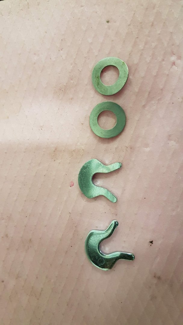

Manuel80 Geschrieben 20. Mai 2020 Autor Geschrieben 20. Mai 2020 So das Problem mit dem Lüfterkasten ist behoben. war innen noch mit Silikon abgedichtet. Weiter gehts bei den Bremsen. Die hinteren Bremsen habe ich komplett ersetzt. Bei den Anbausatz sind mir jedoch zwei Federscheiben und zwei weitere Teile übrig geblieben die weder in den Explosionszeichnungen noch den VW Anleitungen eingezeichnet sind. Gehören die zum Synchro oder wozu dienen die Teile? Vielen Dank Manuel
reinaldo Geschrieben 21. Mai 2020 Geschrieben 21. Mai 2020 Hallo Damit wird der Hebel für die Handbremse auf der Bremsbacke befestigt. Gruss Reinaldo
