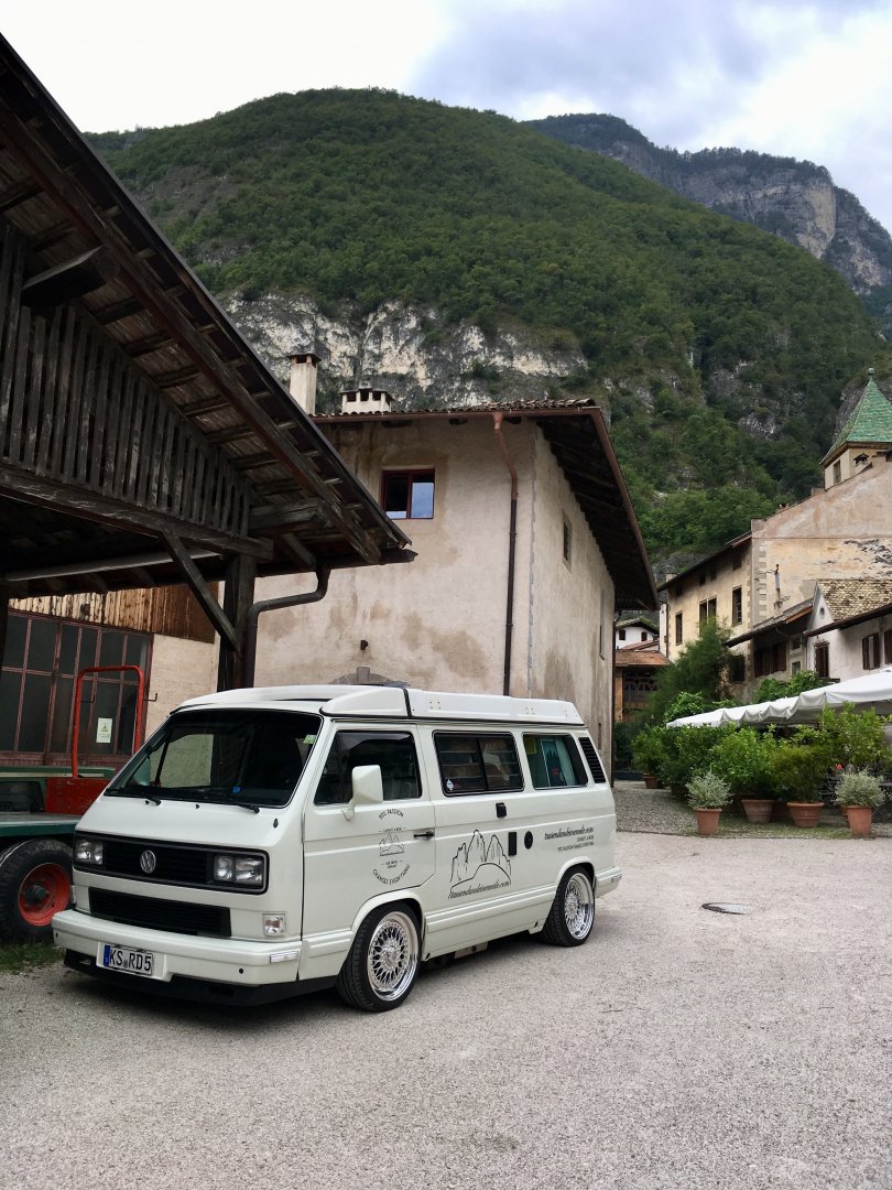

1001meile Geschrieben 4. Oktober 2019 Geschrieben 4. Oktober 2019 Hallo,gibt es Neuigkeiten von deinem Umbau?Ich bin sehr interessiert daran...Ich wollte meinen Bus erst auf 5Zylinder 20VTURBO AAN Motor umbauen und habe auch schon den Motor etc.,doch ich war dieses Jahr mit dem Originalen JX mit Modifikationen im Urlaub in Südtirol und nun muss ich sagen,das es wohl mehr wie Schwachsinn wäre wenn ich von Diesel auf Benzin umbaue nur wegen dem Klang.Deshalb bin ich sehr interessiert an einem AEL Umbau,weil ein 3,0L TDI wohl kein Getriebe aushält und mir ein Fünfzylinder wohl besser liegt...Würde mich sehr freuen mehr Informationen zu bekommen... Lieben Gruss Rico

1001meile Geschrieben 4. Oktober 2019 Geschrieben 4. Oktober 2019 vor 49 Minuten schrieb Inimicus: Du weißt schon dass der 20VT dem JX in jeglicher Lebenslage haushochüberlegen sein wird... Du brauchst sinnvollerweise für beide Umbauten ein anderes Getriebe aber dann machen beide ordentlich Spaß Ich habe auch einen Audi/Porsche RS2 und der ist nicht Original ergo weiß ich was da gehen kann.Mir geht es nur nach der Urlaubserfahrung in den Dolomiten mit dem modifizierten JX nicht mehr nur um Leistung sondern um eine konstante Reisegeschwindigkeit von 120-130 und Kraft am Berg zu einem moderaten Spritverbrauch... Denn ich hätte nicht gedacht das ich damit zu den Drei Zinnen hochkomme bei 26% Steigung. ich denke nun das 180-200PS vollkommen ausreichend ist im T3,wenn man ihn wirklich zum Reisen nutzen möchte,denn da ist Zuverlässigkeit und Alltagstauglichkeit wesentlich wichtiger wie eine hohe Leistung in einem Haus auf Rädern,aber das ist nur meine Meinung. Zum Thema Getriebe:Ich habe ein Porsche Boxster S Getriebe welches ich ich 180‘ Grad verdreht einbauen wollte,allerdings bin ich für jeden Hinweis und Tip offen..
