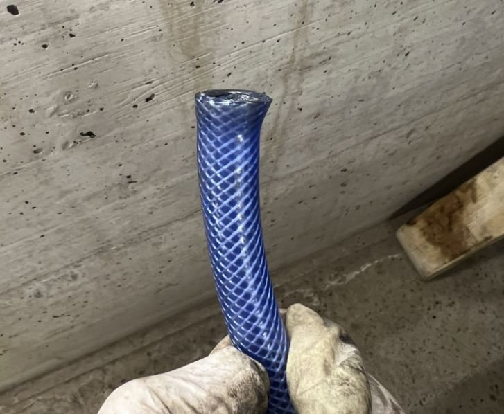

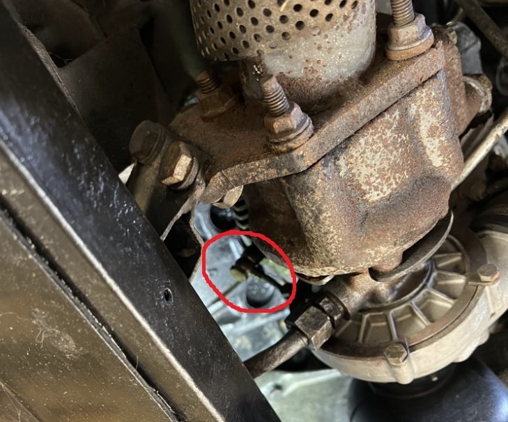

SnoOog Geschrieben 8. September 2024 Geschrieben 8. September 2024 Hallo Zusammen, Ich hatte genau das gleiche Problem: Bei höherer Leistung hat mein Abblasventil aufgemacht, bemerkbar mit lautem Zischen vom Motorraum und gleichzeitigem Leistungsabfall. Dank dieses Forums und anderen Inputs konnte ich das Problem lösen, und will mein Vorgehen mit euch teilen, vl. hilft es in Zukunft jemanden: Ladedruck messen: günstiges Manometer (0-1 bar) mit T-Stück (3mm) und 4m Schlauch in LDA-Schlauch einsetzen, Manometer nach vorne legen. Bei mir ging der Ladedruck auf genau 0,8bar bis das Abblasventil öffnet (das ist ein gutes Zeichen, wenigstens das funktioniert wie es soll, ist eine Sicherheitseinrichtung des Motors) und wie vermutet wird mit großer Wahrscheinlichkeit das Wastegate stecken (oder die Einstellung passt nicht, was bei gebrauchten Turbos durchaus möglich ist) Wichtig: Bevor man die Einstellung am Wastegate ändert, sollte man überprüfen, ob es überhaupt gängig ist. Wastegate testen bzw. gängig machen: Die untere Schraube von der dünnen Metallleitung öffnen - aufpassen und Schraube nicht verlieren, Metallleitung etwas zur Seite biegen. Ich habe dann einen Druckluftschlauch erhitzt und etwas geweitet. Den habe ich dann auf die Öffnung beim Wastegate gedrückt und vorsichtig Luftdruck geben (ca. 2bar) - Nichts ist passiert. Dann abwechselnd Rostlöster und WD40 in die Öffnung geben und wieder Druck aufgebauen, Druck langsam steigern. Nach der 3. Runde Rostlöser hat es bei ca. 4 bar laut "Klack" gemacht, und ab dem Zeitpunkt konnte man schon bei sehr wenig Druck das klacken hören - Wastegate ist wieder frei. Nochmal ölen und sehr oft betätigen, dann Metallleitung mit neuen Dichtungen wieder anschrauben. Beim Syncro mit montiertem Unterfahrschutz war das eine ziemliche Fummlerei, da man schwer dazu kommt. Vorallem sah ich keine Möglichkeit, Druck im Wastegate aufzubauen, da ich keinen passenden Adapter für das (M8?) Gewinde am Wastegate hatte. Mit dem geformten Druckluftschlauch hat das dann aber super funktioniert. Eine Testfahrt danach zeigt jetzt einen Ladedruck von ca. 0,6 bar. LG
