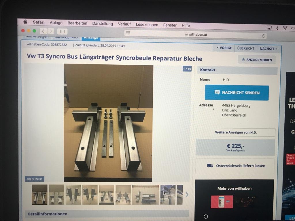

gismo73 Geschrieben 28. August 2019 Geschrieben 28. August 2019 Da ich leider mit der Suchfunktion nichts passendes gefunden habe: gibt es Erfahrungen zu dem Reparatursatz ? https://www.willhaben.at/iad/kaufen-und-verkaufen/d/vw-t3-syncro-bus-laengstraeger-syncrobeule-reparatur-bleche-set-karosserie-324318197 Danke

NEOurlaub37 Geschrieben 29. August 2019 Geschrieben 29. August 2019 Nur optisch direkt verglichen ... https://tk-carparts.de/satz-laengstraeger-syncro-vorne-251803100rs Der Unterschied liegt in Details. Bei Willhaben fehlen Bohrungen und die Bleche sind geringfügig anders aufgebaut. Wer sich an der Reperaturstelle gut auskennt und die Tücken des Objektes schon kennt wird damit sicher gut zurechtkommen. Ich bin da persönlich ein wenig zu sehr Schisser mit diesen "nah am Original" - Teilen und den offensichtlich notwendigen Nacharbeiten und würde trotz des doppelten Preises bei TK bestellen. (wird auch bei mir bals soweit sein ... :-(( )
JoeHammer Geschrieben 29. August 2019 Geschrieben 29. August 2019 In irgendeinem Thread hab ich das schon mal geschrieben. Der jenige der die Herstellt ist Karosseriebauer und verbaut die auch selbst. Die sind nahe am Original (wenn man die vom tk als Original bezeichnen kann) und mit dickerem Blech. Da er nur ein paar km von mir entfernt wohnt hab ich mir die schon mal angesehen und hab meine vom tk mitgenommen um zu vergleichen. Ruf ihn einfach an und erkundige dich bei ihm, da bekommst du auch eine Auskunft warum und wieso er die in seiner Ausführung so baut. Wenn ich nicht schon welche gehabt hätte, hätt ich die bei ihm gekauft. Ich würde die schon als professionell bezeichnen. lg joe

95hp Geschrieben 30. August 2019 Geschrieben 30. August 2019 vor 16 Stunden schrieb JoeHammer: In irgendeinem Thread hab ich das schon mal geschrieben. Der jenige der die Herstellt ist Karosseriebauer und verbaut die auch selbst. Die sind nahe am Original (wenn man die vom tk als Original bezeichnen kann) und mit dickerem Blech. Da er nur ein paar km von mir entfernt wohnt hab ich mir die schon mal angesehen und hab meine vom tk mitgenommen um zu vergleichen. Ruf ihn einfach an und erkundige dich bei ihm, da bekommst du auch eine Auskunft warum und wieso er die in seiner Ausführung so baut. Wenn ich nicht schon welche gehabt hätte, hätt ich die bei ihm gekauft. Ich würde die schon als professionell bezeichnen. lg joe Mein senf: hab die dinger letztens auch in live und in farbe gesehn. Muss sagen die sind schon ordentlich gemacht, und würd mir die auch kaufen, sollt ich die irgendwann mal brauchen. Einer aus meiner nähe hat sich die aus wh gekauft. Lg

Betty Geschrieben 15. September 2019 Geschrieben 15. September 2019 Ich hab das Inserat erst vor kurzem auf willhaben wieder gesehen. Da sind keine genauen Kontaktdaten, ginge nur mit einer mail zur Kontaktaufnahme.
chriswolf Geschrieben 15. September 2019 Geschrieben 15. September 2019 Vielen Dank Betty. Aber leider ist dort keine Firma und keine Kontaktdaten angegeben. Lt. Google gibt es in dem Ort mindestens 3 KFZ Instandsetzer. Da könnte ich frühestens morgen mal alle anrufen. Aber vielleicht kann bis dahin noch jemand mit weiteren Daten helfen. LG Wolfgang

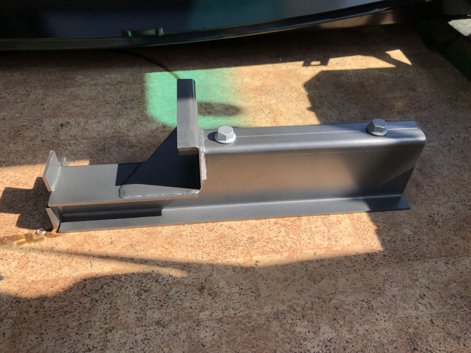

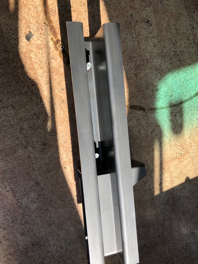

gismo73 Geschrieben 30. September 2019 Autor Geschrieben 30. September 2019 Ich habe die Teile bestellt und bin eigentlich sehr zufrieden, was den optischen Eindruck anbelangt. Verbaut werden sie aber erst, wenn der Bus beim Spengler ist.
