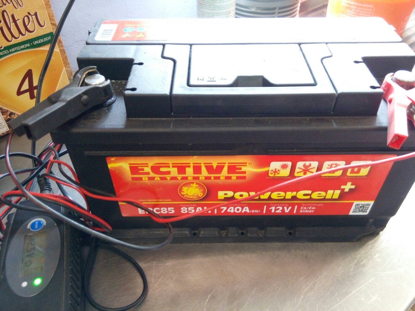

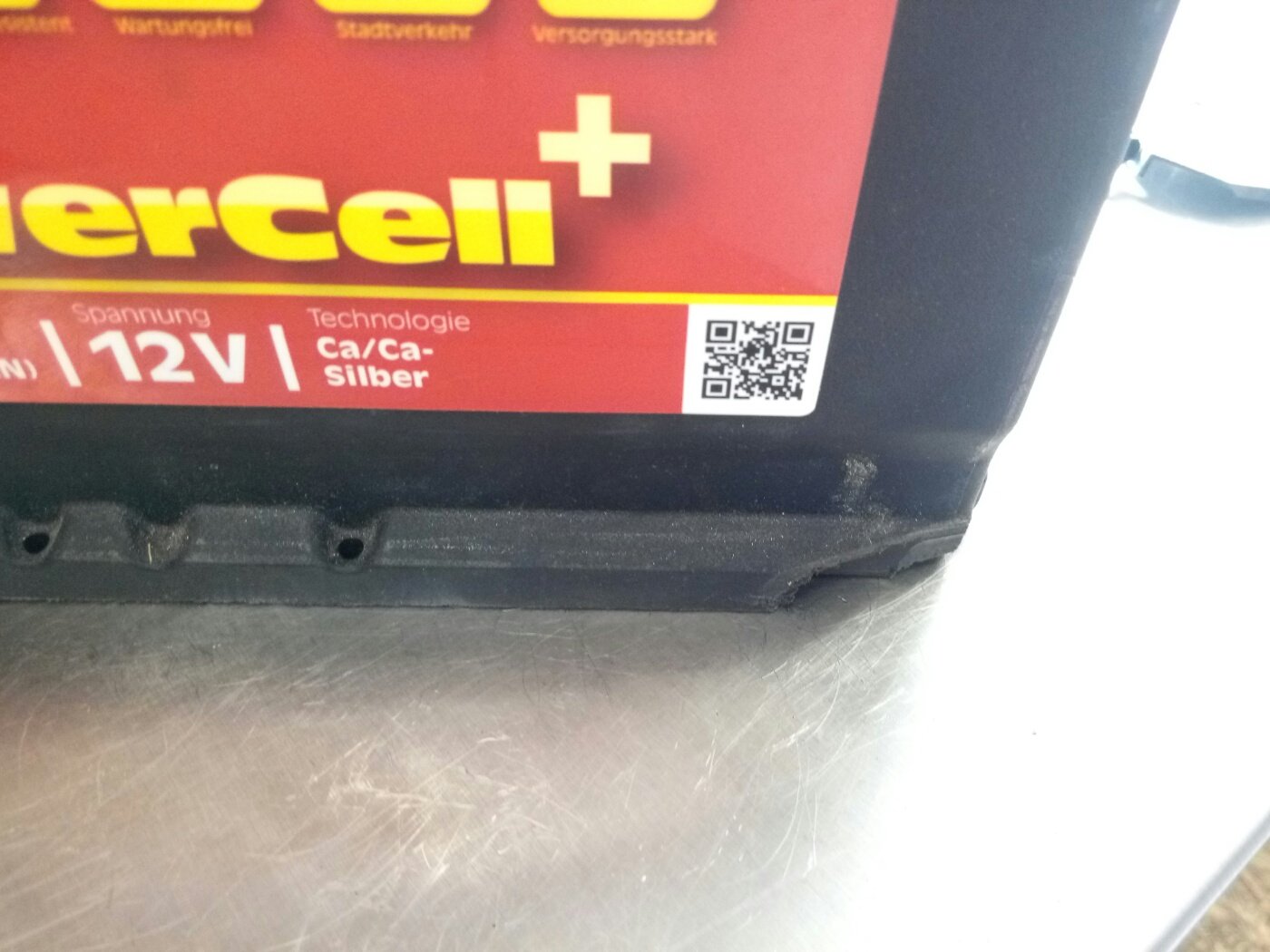

speckulazius Geschrieben 28. Oktober 2019 Geschrieben 28. Oktober 2019 315x175x175 gehen sich saugend aus. Allerdings muss man dann den nutzlosen B13 Sockel an der Batterie etwas zurechtflexen. LG Andreas
Heller Geschrieben 28. Oktober 2019 Geschrieben 28. Oktober 2019 vor einer Stunde schrieb speckulazius: 315x175x175 gehen sich saugend aus. Allerdings muss man dann den nutzlosen B13 Sockel an der Batterie etwas zurechtflexen. LG Andreas Hast du eine Versorgerbatterie in dieser Dimension verbaut? Wenn ja, welche?
speckulazius Geschrieben 28. Oktober 2019 Geschrieben 28. Oktober 2019 vor 46 Minuten schrieb Heller: Hast du eine Versorgerbatterie in dieser Dimension verbaut? Wenn ja, welche? Ja, die 85Ah Ective auf den Fotos. Das Scherzel am Sockel muss weg, sonst sitzt die Batterie nicht eben auf.
hetsch Geschrieben 28. Oktober 2019 Geschrieben 28. Oktober 2019 Das Ladegerät hab ich auch , is ein "XS" lg hetsch
