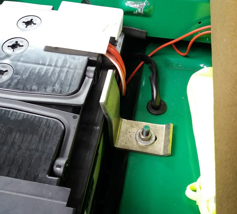

MexBus Geschrieben 9. Juni 2020 Geschrieben 9. Juni 2020 Is deine Batterie auch irgendwie fixiert oder schaut das nur so aus als würde sie drinnen stehen
CaravelleGL Geschrieben 9. Juni 2020 Autor Geschrieben 9. Juni 2020 vor 11 Minuten schrieb MexBus: Is deine Batterie auch irgendwie fixiert oder schaut das nur so aus als würde sie drinnen stehen Nein steht eigentlich nur so drin, genau so wie die Starter beim Beifahrer (war schon so), aber das will ich auf jeden Fall auch mal ändern. Hatte aber bisher keine Probleme damit. Wie ist das eigentlich original gelöst, ist da eine Art Bügel drüber?
Ollizei Geschrieben 10. Juni 2020 Geschrieben 10. Juni 2020 vor 14 Stunden schrieb CaravelleGL: Wie ist das eigentlich original gelöst, ist da eine Art Bügel drüber? Die originale Befestigung ist ein Haltewinkel. Verschraubt ist er an dem M8-Gewindebolzen, den du als Massepunkt "missbraucht" hast. Eine nicht befestigte Batterie kann bei der Hauptuntersuchung durchaus Probleme machen. Gruß Olli
CaravelleGL Geschrieben 10. Juni 2020 Autor Geschrieben 10. Juni 2020 (bearbeitet) OK ja sowas in der Richtung hätte ich mir schon gedacht. Das bringt aber wohl kaum eine Verbesserung, da die Batterie ohnehin Ned hin und her rutschen kann. Naja Werd ich trotzdem Mal nachrüsten. Bezüglich massepunkt, ich Bohr halt ungern neue Löcher Bearbeitet 10. Juni 2020 von CaravelleGL
Thomasma Geschrieben 10. Juni 2020 Geschrieben 10. Juni 2020 vor 19 Minuten schrieb CaravelleGL: OK ja sowas in der Richtung hätte ich mir schon gedacht. Das bringt aber wohl kaum eine Verbesserung, da die Batterie ohnehin Ned hin und her rutschen kann. Naja Werd ich trotzdem Mal nachrüsten. Bezüglich massepunkt, ich Bohr halt ungern neue Löcher Das ist beim Pickerl ein schwerer Mangel, auch wenn es die 2te Batterie ist. Ein zusätzliches Loch ist nicht notwendig.
CaravelleGL Geschrieben 10. Juni 2020 Autor Geschrieben 10. Juni 2020 vor 6 Minuten schrieb Thomasma: Das ist beim Pickerl ein schwerer Mangel, auch wenn es die 2te Batterie ist. Ein zusätzliches Loch ist nicht notwendig. Ist mir bewusst Für den massepunkt schon, also bei mir ist da sonst keines. Sonst eine Schraube anschweißen wäre wohl die alternativ e
MexBus Geschrieben 11. Juni 2020 Geschrieben 11. Juni 2020 Ich würd mir so in der Richtung ein Z - Profil biegen und mit dem Massepunkt mitschrauben (erste Schraube Profil, zweite Schraube Massepunkt oder beides gemeinsam) - Grundsätzlich kannst dort aber auch durchbohren und hinten einfach eine Schraube mit Beilagscheibe in Mike Sanders getränkt durchstecken - kommst vom Radhaus leicht hin Ich seh den original Winkel schon Sinnvoll, da die Batterie Richtung Heck gehalten wird und durch die Blechkante oben somit nicht mehr raus kann. ich würd das wegen der Sicherheit machen - Wenn der Bus mal auf der Seite Liegt und eine Batterie fliegt herum ist das net Lustig ;-)
