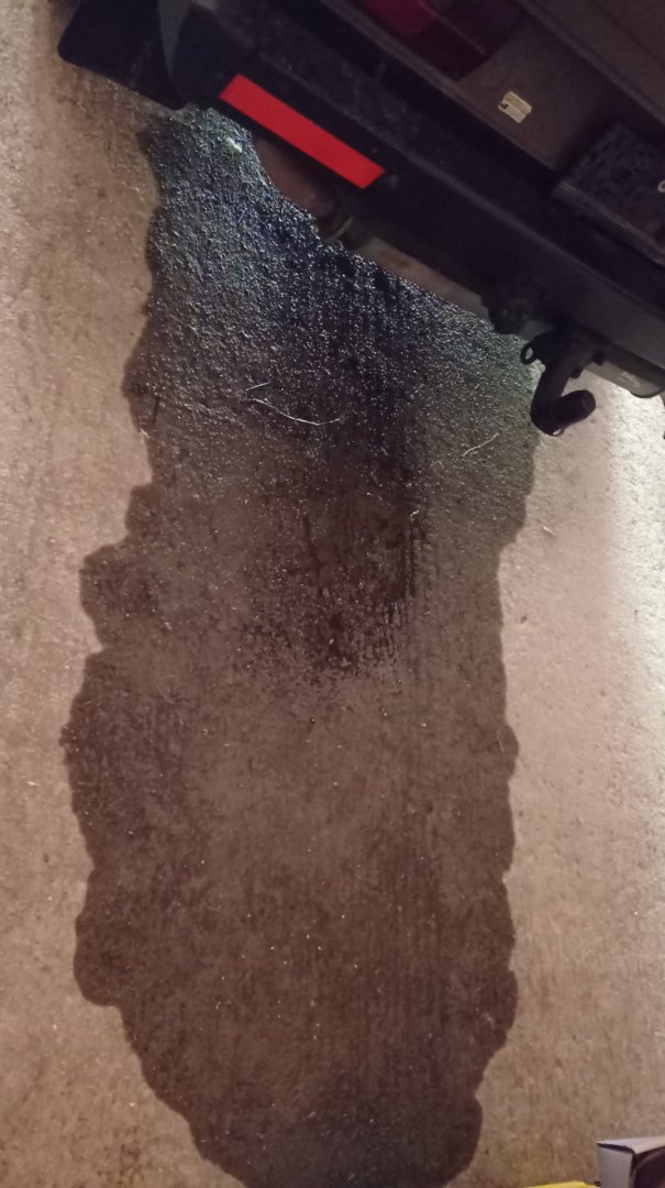

choice Geschrieben 4. Dezember 2022 Geschrieben 4. Dezember 2022 Guten Abend, also geschraubt hab ich heute eigentlich nix bzw hatte das nicht vor. War nur auf Kurzbesuch beim vor ca 3 wochen eingewinterten T3s und wollte nur was ins Auto geben. Als ich dann aber in die Garage ging ein mittlerer Schock: eine Riesenlache Diesel hinterm Auto. Und obwohl der Wagen vor 3 Wochen abgestellt wurde, tropfte es noch immer wie ich feststellen musste. Das Problem (ich hoffe das Einzige) war rasch gefunden: Die Schläuche des Dieselüberlaufs zwischen den Einspritzdüsen waren an insgesamt 3 Stellen deutlichst beschädigt, vermutlich von Vierbeinern angenagt - siehe Foto. Also musste ich ungeplanterweise doch was tun in der Garage. Zuerst Auffangbehälter unters Auto, dann den Schlauch von der in Fahrtrichtung ersten Düse zur Pumpe als Muster für den Nachkauf gleich mal abmontiert. Danach hab ich den Tankdeckel mal aufgeschraubt, irgendwie muss da ja Druck im System gewesen sein und das seit 3 Wochen! Kann das denn sein? Jedenfalls hatte man schon den Eindruck, dass es zu einem Druckausgleich kam und es auch bissl aus dem Tankstutzen gurgelte. Wissen muss man, dass ich den Tank vor dem Einwintern rappelvoll machte...war wohl unnötig und eher Fehler, oder? lg choice
santacruise Geschrieben 4. Dezember 2022 Geschrieben 4. Dezember 2022 Das ist aber schon zuviel diesel , kann gar nicht so viel nur in den ölleckleitungen gewesen sein, prüfe auch alle andren schläuche, das gurgeln aus dem tank ist unterdruck, kann es sein dass der tank wo leckt? Lg Izi
Inimicus Geschrieben 4. Dezember 2022 Geschrieben 4. Dezember 2022 vor 23 Minuten schrieb santacruise: Das ist aber schon zuviel diesel , kann gar nicht so viel nur in den ölleckleitungen gewesen sein, prüfe auch alle andren schläuche, das gurgeln aus dem tank ist unterdruck, kann es sein dass der tank wo leckt? Lg Izi doch doch - gibt auch Syncros da geht der Rücklauf nicht über den Dieselfilter... Steck die letzte Leitung ab und tu ne Schraube rein...
choice Geschrieben 4. Dezember 2022 Geschrieben 4. Dezember 2022 vor 59 Minuten schrieb Inimicus: doch doch - gibt auch Syncros da geht der Rücklauf nicht über den Dieselfilter... Steck die letzte Leitung ab und tu ne Schraube rein... "die letzte Leitung" ist welche? An der vordersten Düse geht ein schlauch zur Pumpe (den hab ich jetzt komplett entfernt) und einer zur 2. Düse. Dann gehen die Schläuche von Düse zu Düse, die letzte Düse ganz im Heck hat nur einen Schlauch und einen Blindanschluss. Ist das "der Letzte", diesen Schlauch abnehmen? Wenn ich das so schreibe, gewinne ich grad den Eindruck, dass das Abnehmen des Schlauchs von der Pumpe bei jetzt offenem Anschluss ja wohl eher Fehler war....jetzt ist ja erst Recht alles offen, oder, vorallem der Auslass bei der Pumpe? Wieso ist da oben und überhaupt aber so ein Druck im System, dass bei stehendem Wagen/Motor was rausrinnt? Ist doch fast der höchste Punkt im System, die Schwerkraft kann doch da nicht so viel rausdrücken, oder?
Inimicus Geschrieben 5. Dezember 2022 Geschrieben 5. Dezember 2022 Wenn du ganz voll getankt hast wird der Tank schon noch höher sein.... Zum Parken steck in die Leitung zur ESP eine Schraube rein - wenn du wieder fahren willst musst du die Leitungen ohnehin neu machen.
choice Geschrieben 5. Dezember 2022 Geschrieben 5. Dezember 2022 vor 1 Stunde schrieb Inimicus: Wenn du ganz voll getankt hast wird der Tank schon noch höher sein.... Zum Parken steck in die Leitung zur ESP eine Schraube rein - wenn du wieder fahren willst musst du die Leitungen ohnehin neu machen. ok, ja, danke, das kann ich heute machen mit dem alten leitungsstück. neuen schlauch hab ich schon gekauft.... würd ich dann im frühjahr vorm ersten Starten ersetzen.

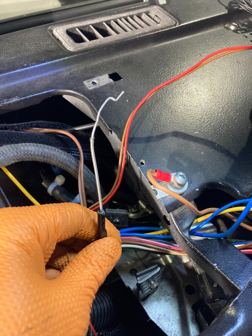

fritze Geschrieben 17. Januar 2023 Geschrieben 17. Januar 2023 Am 22.12.2022 um 08:53 schrieb fritze: Hallo, gestern entdeckt das der Zug komplett im A(***rsch) ist - ich hab den falsch eingehängt gehabt, jetzt ist er hin. Der geht ja (weiß es nur von den Luftis) zur klappe nach dem Fahrer haus in den hinteren Bereich. Frage: wo wird der bei der Klappensteuerung vorne korrekt eingehängt hat den mal schon jemand getauscht? LG Fritz Hab gestern versucht die Züge zu tauschen: erstens sind die bestellten komplett falsch - sicher mein Fehler, weil zu deppert oder zu gutgläubig. Der eine Zug ist nicht mehr erhältlich, das ist der Zug für die Klappe Heizung Fahrgastraum, und der andere schaut bei mir komplett anders aus als bestellt. Morgen fahre ich nach Wien zu Anton Müller Bowdenzüge und schau was die mir nachbauen können
DoKa_Bert Geschrieben 17. Januar 2023 Geschrieben 17. Januar 2023 Du kannst aber auch zum Bernhard nach Langenstein fahren. Der hat noch einiges liegen. https://www.willhaben.at/iad/kaufen-und-verkaufen/d/vw-bus-t3-ersatzteile-fotos-anschauen-633295634/ LG Bert
fritze Geschrieben 18. Januar 2023 Geschrieben 18. Januar 2023 Am 17.1.2023 um 10:14 schrieb fritze: Hab gestern versucht die Züge zu tauschen: erstens sind die bestellten komplett falsch - sicher mein Fehler, weil zu deppert oder zu gutgläubig. Der eine Zug ist nicht mehr erhältlich, das ist der Zug für die Klappe Heizung Fahrgastraum, und der andere schaut bei mir komplett anders aus als bestellt. Morgen fahre ich nach Wien zu Anton Müller Bowdenzüge und schau was die mir nachbauen können War heute bei der Firma Anton Müller im 14ten und die haben (durfte mithelfen) mir in 40min zwei passende Bautenzüge gefertigt - am Nachmittag eingebaut und endlich funktionieren die Klappen wie sie sollen . Die Firma ist sehr zum empfehlen!! 1
hannes Geschrieben 18. Januar 2023 Geschrieben 18. Januar 2023 vor 3 Stunden schrieb fritze: War heute bei der Firma Anton Müller im 14ten und die haben (durfte mithelfen) mir in 40min zwei passende Bautenzüge gefertigt - am Nachmittag eingebaut und endlich funktionieren die Klappen wie sie sollen . Die Firma ist sehr zum empfehlen!! Ich denke, du darfst schon die Adresse dazu schreiben: Anton Müller, Bowdenzüge, Hauptstraße 118, 1140 Wien ist schon fast bei Auhof
fritze Geschrieben 19. Januar 2023 Geschrieben 19. Januar 2023 vor 9 Stunden schrieb hannes: Ich denke, du darfst schon die Adresse dazu schreiben: Anton Müller, Bowdenzüge, Hauptstraße 118, 1140 Wien ist schon fast bei Auhof danke darauf habe ich vergessen 🙄 Ist eigentlich Vis-a-vis vom Auhof, man fährt bei der Pizzeria in den Hinterhof rein.

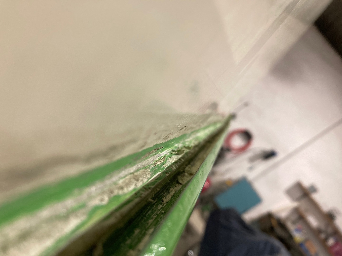

fritze Geschrieben 2. März 2023 Geschrieben 2. März 2023 Gestern begonnen das Sikaflex aus der Dachrinne zu entfernen - das macht so richtig Spaß 🤪 , zweite Seite folgt nächste Woche . Die kleinen Restln muss ich noch rauskletzln…Hurra
ernstJXsyncro Geschrieben 2. März 2023 Geschrieben 2. März 2023 Wenn es raus geht ist es vermutlich Silikon, sikka wirst nicht so schnell so schön los.
fritze Geschrieben 2. März 2023 Geschrieben 2. März 2023 Es ist Sikaflex 521 UV >> deswegen hab ich auch 6std für die eine Seite gebraucht und permanent geflucht 🤩 damals, vor 10 oder 12 Jahren hab ich den Untergrund nicht ordentlich genug aufbereitet , deswegen muss ich es nochmals machen lg Fritz
santacruise Geschrieben 2. März 2023 Geschrieben 2. März 2023 (bearbeitet) mit Radierscheibe schon probiert? Bearbeitet 2. März 2023 von santacruise
fritze Geschrieben 2. März 2023 Geschrieben 2. März 2023 vor 4 Minuten schrieb santacruise: mit Radierscheibe schon probiert? Noch nicht - danke für den Tipp, muss morgen eh in den Baumarkt/Werkzeughandel
santacruise Geschrieben 3. März 2023 Geschrieben 3. März 2023 hab so die sikareste damals von dem hochdach meines t2 antfernt, ohne den lack zu zerkratzen 1
fritze Geschrieben 3. März 2023 Geschrieben 3. März 2023 vor 6 Stunden schrieb santacruise: hab so die sikareste damals von dem hochdach meines t2 antfernt, ohne den lack zu zerkratzen Hab’s gerade probiert,die Radierscheibe (bgm) ist ein paar mm zu breit . Werd’s mit Dremel , Drahtbürsterl etc fertig machen. lg Fritz
ernstJXsyncro Geschrieben 3. März 2023 Geschrieben 3. März 2023 Negerkeks meinst? Den kannst sicher an was härterem abschleifen bis er rein passt
Paulmann Geschrieben 3. März 2023 Geschrieben 3. März 2023 Ich hab eine Metallspachtel umgebogen und eine Klinge drauf geschliffen, also ein Messer mit Knick. Damit hab ich das grobe rausgeschnitten.
fritze Geschrieben 3. März 2023 Geschrieben 3. März 2023 Bei mir musst ein 8mm Gasrohr dran glauben, passend gebogen und scharf gemacht 😄 - Fehler war definitiv das Brantho Korux was ich in die Rinne gepinselt habe
speckulazius Geschrieben 3. März 2023 Geschrieben 3. März 2023 vor 44 Minuten schrieb fritze: Bei mir musst ein 8mm Gasrohr dran glauben, passend gebogen und scharf gemacht 😄 - Fehler war definitiv das Brantho Korux was ich in die Rinne gepinselt habe du meinst das Brantho hält nicht?
fritze Geschrieben 4. März 2023 Geschrieben 4. März 2023 vor 15 Stunden schrieb speckulazius: du meinst das Brantho hält nicht? Nein, das hab ich wo Sika leicht zum entfernen war , mit dem Sikaflex runtergezogen- ich hab damals ein grünes reingepinselt, deshalb leicht zu erkennen , und das hat zwar Rosttechnisch schlimmeres verhindert, aber das Wasser konnte trotzdem zwischen Sika und Blech eindringen.
speckulazius Geschrieben 4. März 2023 Geschrieben 4. März 2023 vor 2 Stunden schrieb fritze: Nein, das hab ich wo Sika leicht zum entfernen war , mit dem Sikaflex runtergezogen- ich hab damals ein grünes reingepinselt, deshalb leicht zu erkennen , und das hat zwar Rosttechnisch schlimmeres verhindert, aber das Wasser konnte trotzdem zwischen Sika und Blech eindringen. ich würde mit meinem heutigen Wissen an der Stelle mehr mit Owatrol arbeiten und immer mal wieder nachpinseln. Wenn Owatrol im die feinen Risse einzieht, dann ist für Wasser kein Platz mehr.
fritze Geschrieben 23. März 2023 Geschrieben 23. März 2023 Gestern endlich das Auskratzen des alten Sikaflex abgeschlossen, hat mich in Summe 20h gekostet - neu versiegelt wird hoffentlich nächste Woche wenn das Wetter passt, zu kalt solle es wegen dem Sika nicht sein. LG Fritz

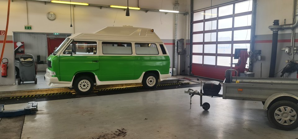

Ölbrenner Geschrieben 29. März 2023 Geschrieben 29. März 2023 Hi! Heute mit der Doka ums Pickerl gewesen. Und weil mir der Geruch im Innenraum schon immer lästig war: Und weil alles so gut gelaufen ist und nix los war auch gleich mit zur Überprüfung.... So ein neutral riechendes Auto is scho was Feines gruss Harri 1

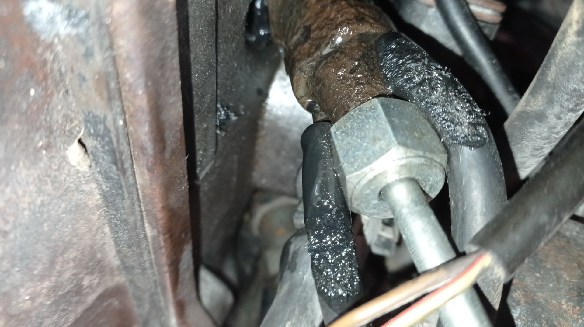

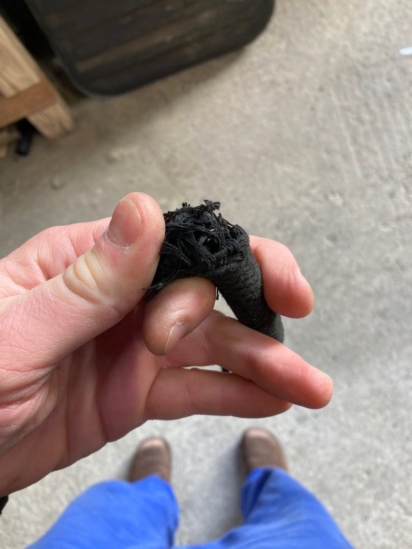

JoeHammer Geschrieben 22. April 2023 Geschrieben 22. April 2023 Ein Albtraum!! Hab heute meinen Bus inbetrieb genommen. Alles klein Problem, aufgeladene Batterie verbaut, beim ersten anzupfen lief er. Hab ihn aus dem Carport in die Einfahrt gestellt und warm laufen lassen. Mehrmals drum herum gelaufen und nachgesehen, alles kein Problem. Nach 15min und Betriebstemparatur wollte ich eine Tankfahrt machen, und dachte mir noch….. nimm die Sommerreifen mit und blas Luft rein. Ich lade die Reifen ein, dauerte ca. zwei Minuten, geh nochmal rum und merke, dass es tropft. Gar nicht so wenig, ich halte die Hand drunter, und es war Benzin. Sofort abgestellt und den Motordeckel abgenommen. Rücklaufleitung porös. Hätt ich die Reifen nicht eingeladen und losgefahren, hätt ich jetzt keinen bus mehr! 3cm der Rücklaufleitung abgeschnitten, damit ich wieder ins Carport komme, und abgestellt….😕 Au mann he….. 1
ernstJXsyncro Geschrieben 22. April 2023 Geschrieben 22. April 2023 Also so wie ich das sehe Glück gehabt aber abbrennen tut der nicht ganz so leicht, würde aber mit einer defekten Leitung auch nicht fahren. Was glaubst die Leitung tropft nicht und zerbröselt dir auf der Autobahn oder wennst irgendwo im Gebirge bist
JoeHammer Geschrieben 22. April 2023 Geschrieben 22. April 2023 Das kann man jetzt relativ sehen. Aber Benzin auf Krümmer, heißt für mich nichts gutes. Vor allem kann man jedes Jahr unzählige Berichte von abgebrannten Boxer Motoren lesen. Was brennt da nicht so leicht ab, das würde mich interessieren?
hannes Geschrieben 22. April 2023 Geschrieben 22. April 2023 vor 15 Minuten schrieb JoeHammer: Das kann man jetzt relativ sehen. Aber Benzin auf Krümmer, heißt für mich nichts gutes. Vor allem kann man jedes Jahr unzählige Berichte von abgebrannten Boxer Motoren lesen. Was brennt da nicht so leicht ab, das würde mich interessieren? Vor langer Zeit im vorigen Jahrtausend fahr ich mit einem Renault 19. Plötzlich riecht es nach Benzin. Fahr noch ums Eck und parke ein, Motorhaube auf, sehe aus der Benzinleitung einen dünnen Strahl Benzin aufsteigen. Nichts hat gebrannt, ich bin vor dem Forstinger gestanden, ab den Benzinschlauch (ca. 10 cm) genommen, rein zum Forstinger, gekauft, reingesteckt und weiter gings.
