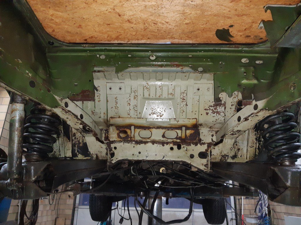

Nach der Lackierung 2016 ist es nun Zeit für den lange aufgeschobenen Motortausch. Es war auch klar das der Tank raus kommt und dahinter eine Kleine Überraschung auf mich wartet:
1000 Kabel entfernt und grob gereinigt schaut das dann so aus:
Mit Kaltreiniger ging ein Großteil des Drecks (Unterbodenschutz, Fluidfilm usw.) ganz gut ab.
Bestandsaufnahme:

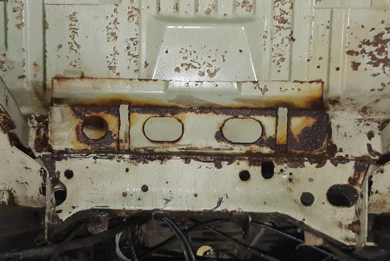

- Längsträgerboden links durchgerostet
- Dreieck links innen zum Längsträger nach vorne durchgerostet
- Tankabstandsblech (Konsole mittig) nicht rettbar
- Durchrostung im rechten Radhaus am Tankstutzen (syncro)
Geplant ist nun den Bereich Motorraum (zwischen C- und D-Säule) zu entrosten und lackieren. Bedingt auch einen Teil der Radhäuser, aber nur wo es nötig ist. In den nächsten Jahren möchte ich den restlichen Unterboden und die Radhäuser dann eh mit Trockeneis strahlen lassen.
Grüße aus Traunstein
Stefan

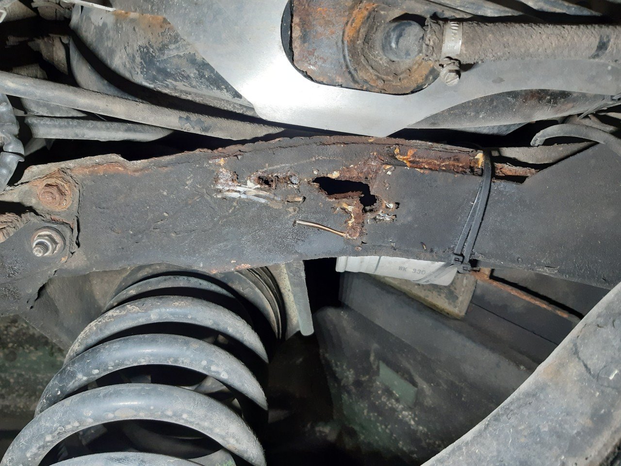

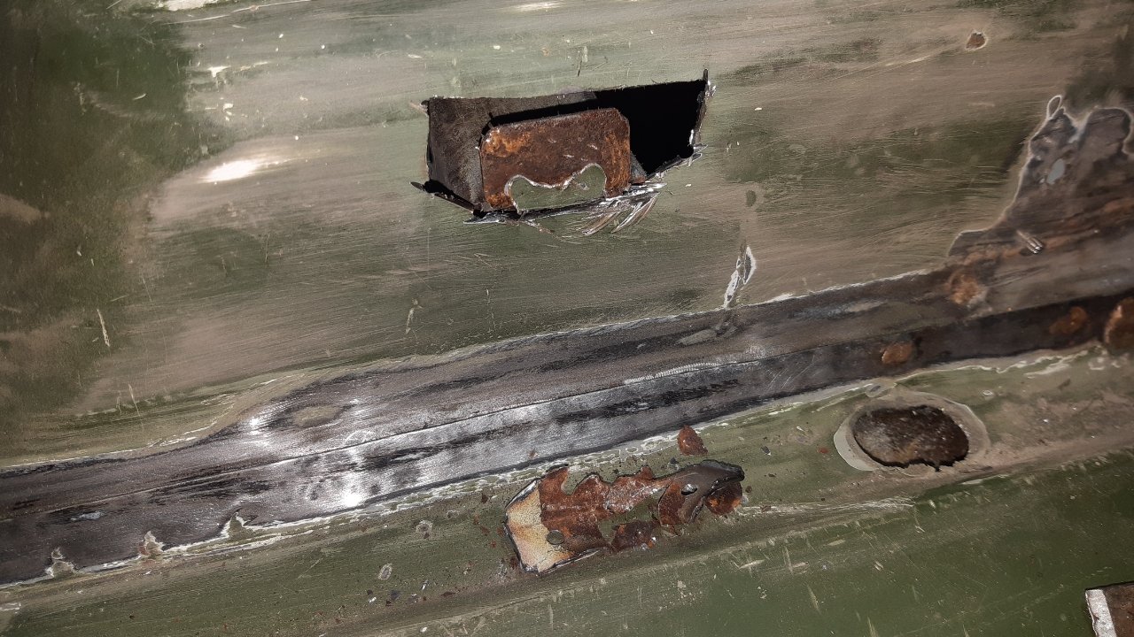

Hier das Hauptproblem, der Schaden am Längsträger:
Die Stelle sah nur etwas rostig aus, nach etwas kratzen war aber klar das die Stelle durch ist. Und noch das Dreieck:
An zwei Stellen durchgerostet. So weit möglich möchte ich großflächig rangehen und raustrennen was marode ist. Die Blechkonsole fliegt raus, zu rostig für meinen Geschmack:
Nachbiegen sollte kein Problem sein, werde das Teil aber einkleben und nicht einschweißen.
Die nächsten Schritte sind noch putzen, kratzen, bürsten, schleißen und Sandstrahlen... dann wird die Flex angesetzt!

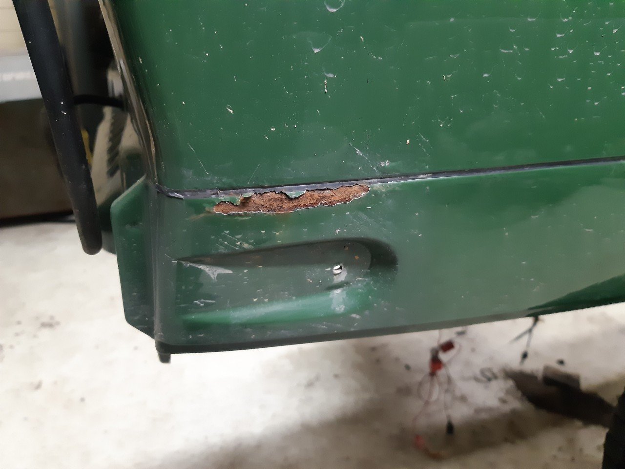

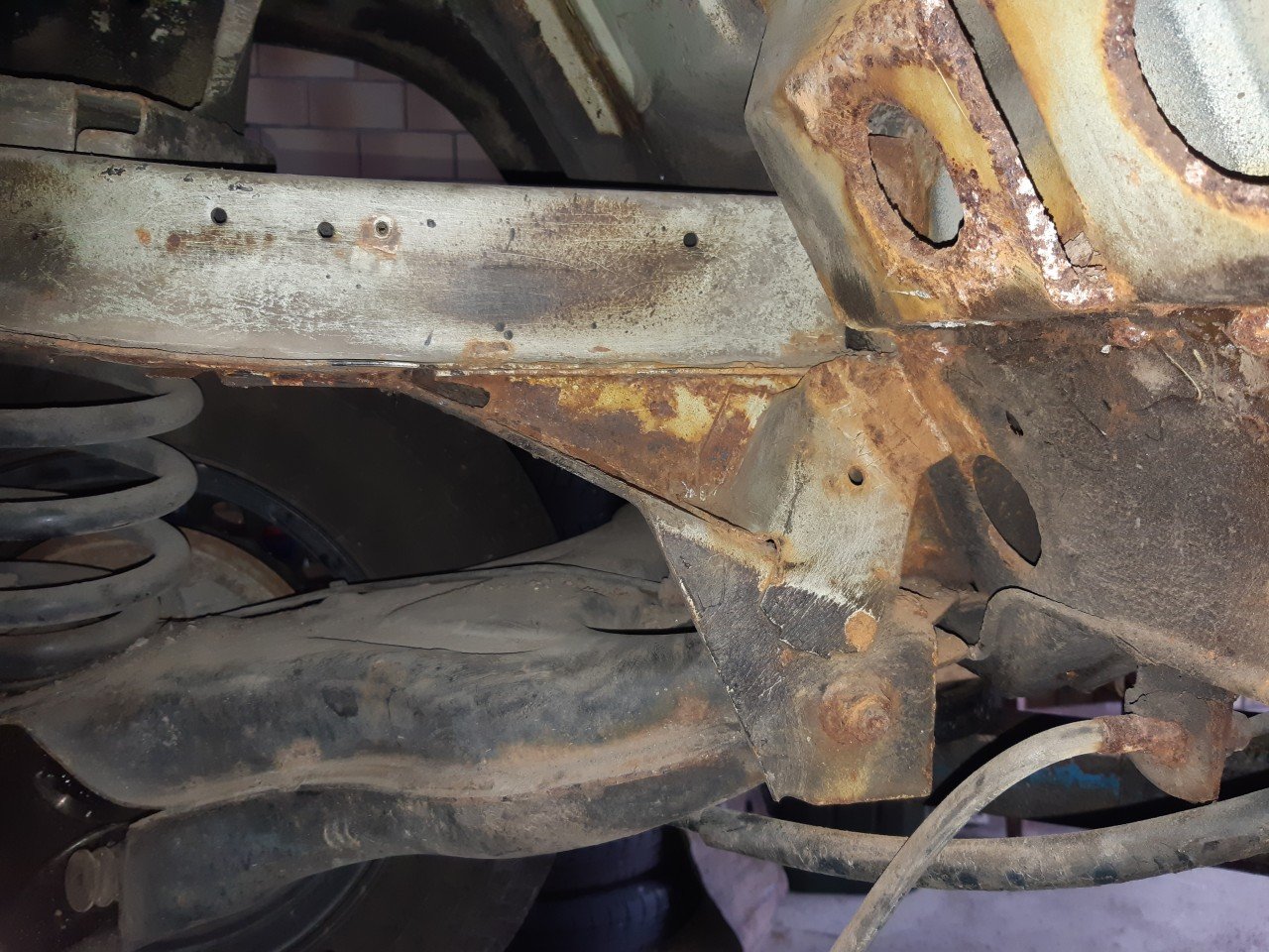

Außenrum gibts aber auch was zu tun, wo der Rost mal drin ist....:
Sieht bei beiden Endspitzen hinten ähnlich aus. Ebenso der Einstieg Fahrerseite.

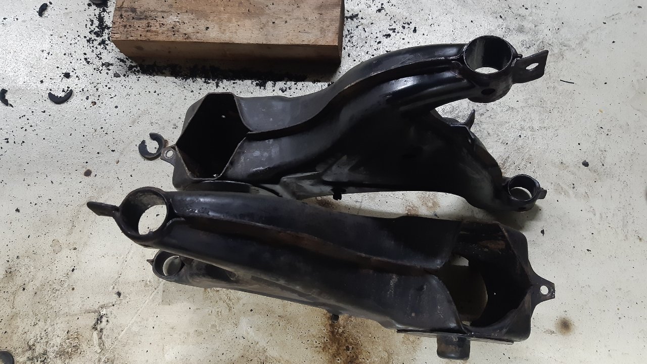

Schwingen ausgebaut, Gummilager ausgebohrt:

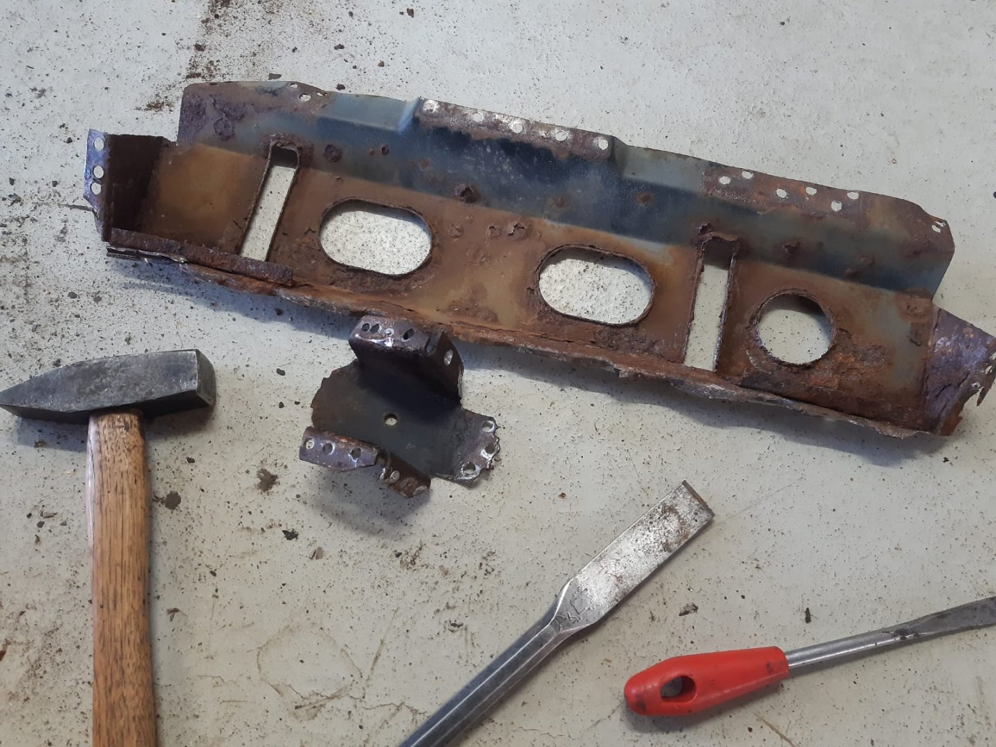

Hast du die Blechkonsole, an der die Tankhaltebänder vorne festgeschraubt sind, auch nachgebaut? Überlege gerade ob ich mir die Aussparungen sparen soll, da es das Haltegitter für die Dämmung eh nicht mehr neu gibt...
PS: Hab wieder was rausgeschnitten:
Rechts ist das Dreieck übrigens auch durchgerostet...
Servus, falls es dir weiter helfen sollte. Ich hab diese Blechkonsole nachgebaut, der Tank passt, und zu mehr brauch ich das nicht.

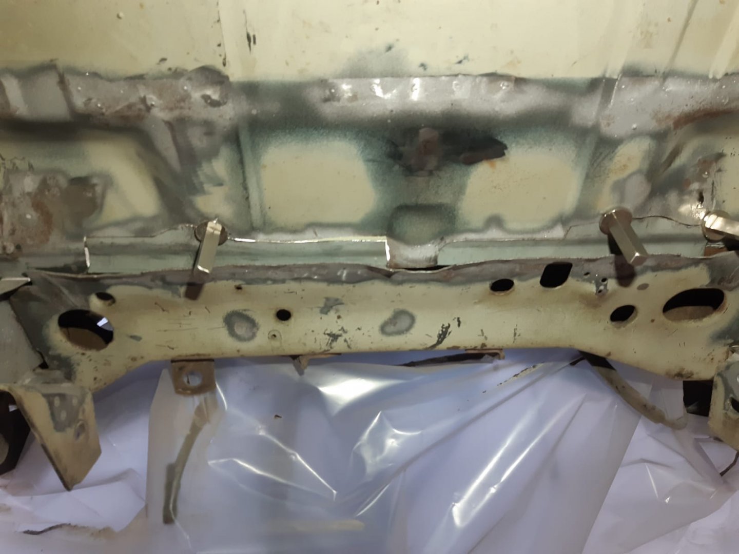

Ich denke das jetzt alles was marode war herausgeschnitten ist:
Das Blech für die Motorschräge einschweißen sollte relativ einfach sein, die drei Bleche wieder sauber zusammenklopfen nicht so...

Bleche ausschneiden und klopfen dauert...:
jop.... das kofferbodenblech ist unten nur reingesteckt nicht verschweißt...wird nur mit kleber verschmiert od versandert eben
gruz max
vor 5 Stunden schrieb damax:
gruz max
Bei meinem Bus war das Bodenblech vom Innenraum mit dem Blech der Motorschräge zusammengepunktet, wenn auch ungleichmäßig. Dieser "Winkel" war dann aber nur an den Rändern mit dem von unten kommenden Querträger verschweißt (Schweißnaht).
Grüße
Stefan
Hinbiegen und einschweißen:

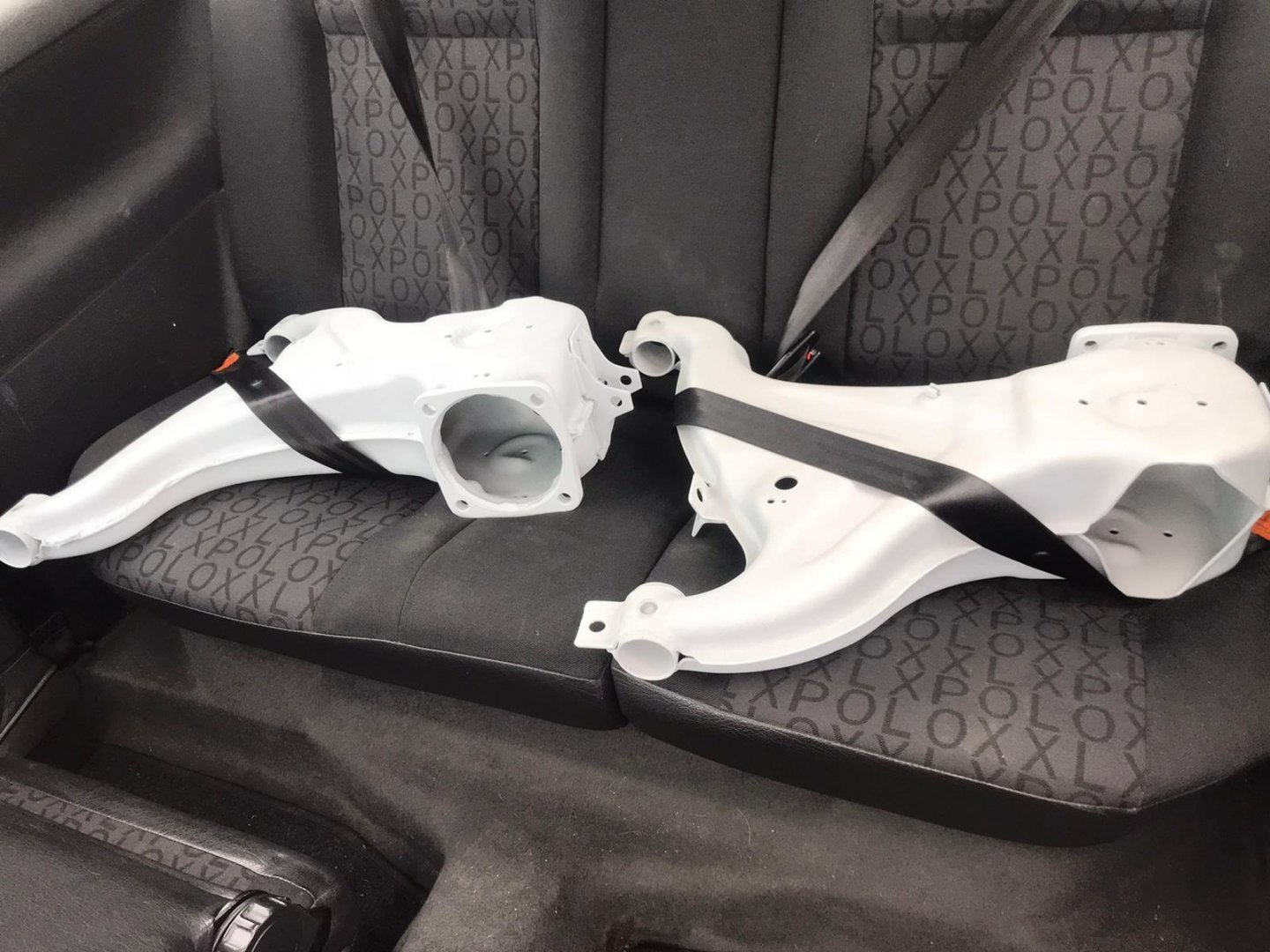

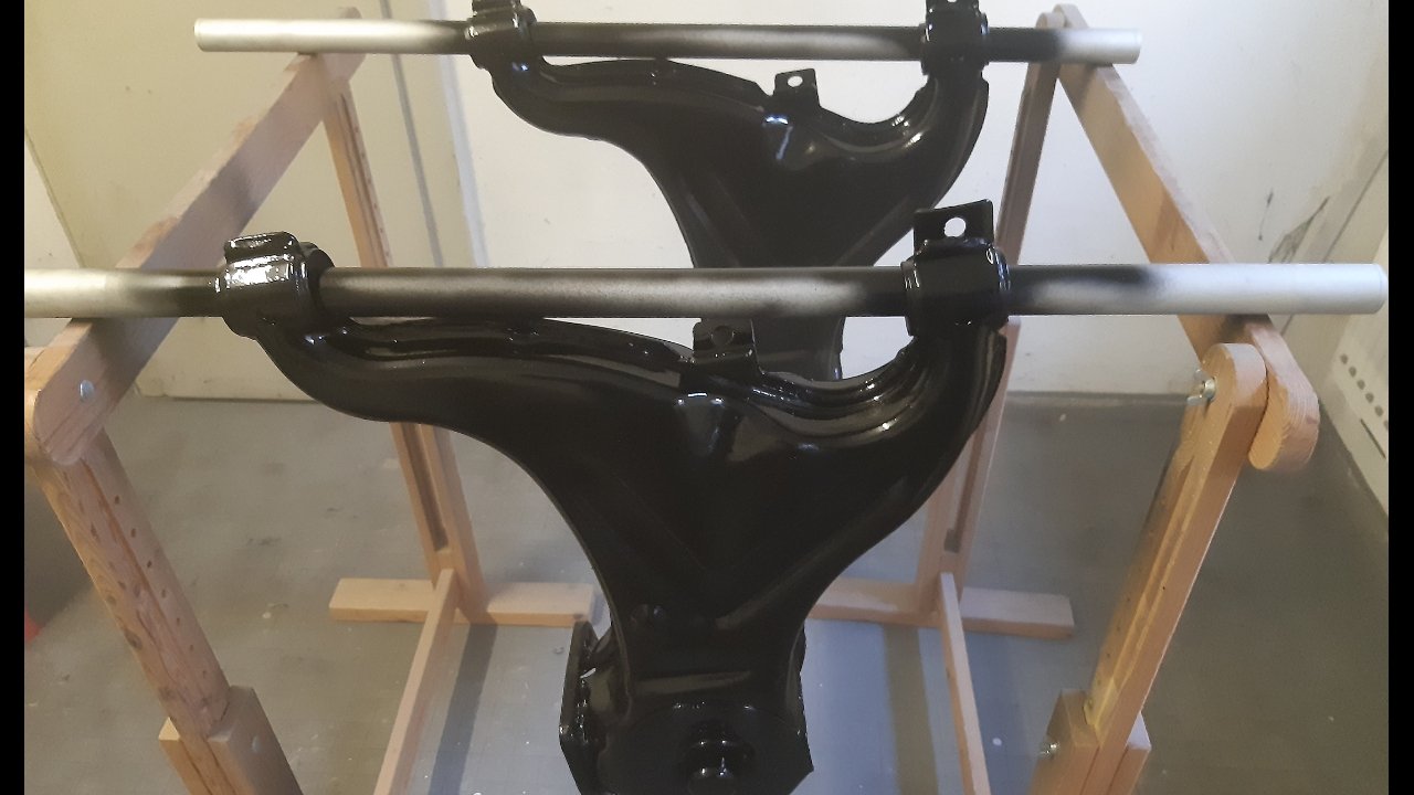

Die Schwingen sind gerade im Zulauf:
Gestrahlt und Spritzverzinkt. Bin gespannt!

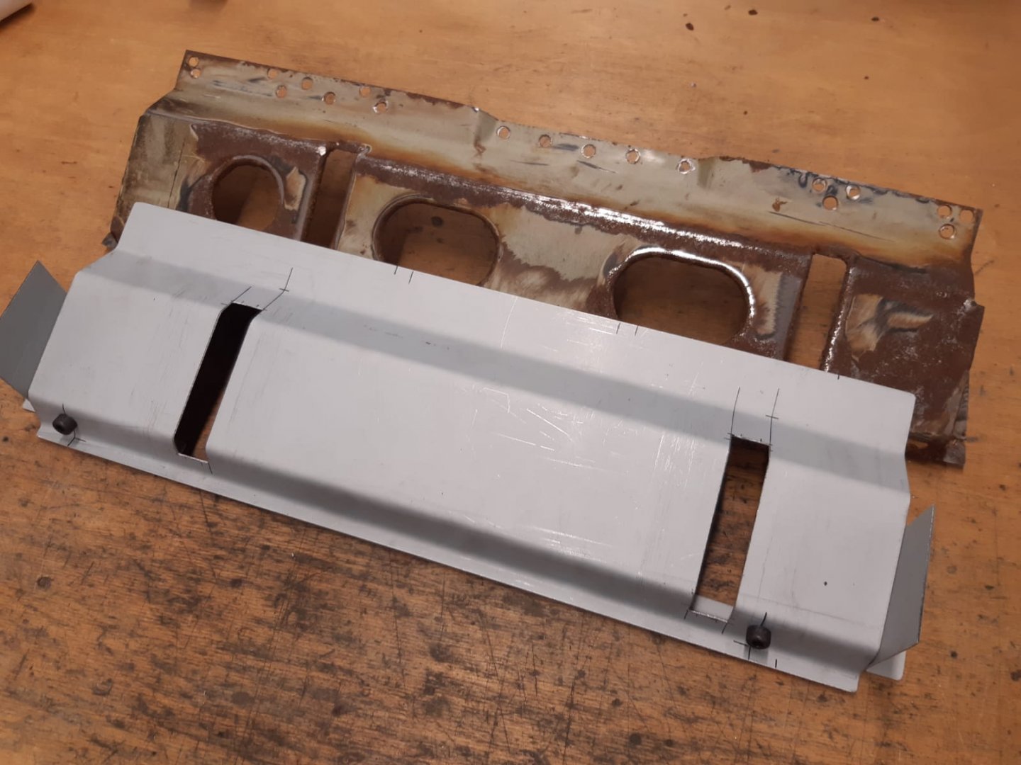

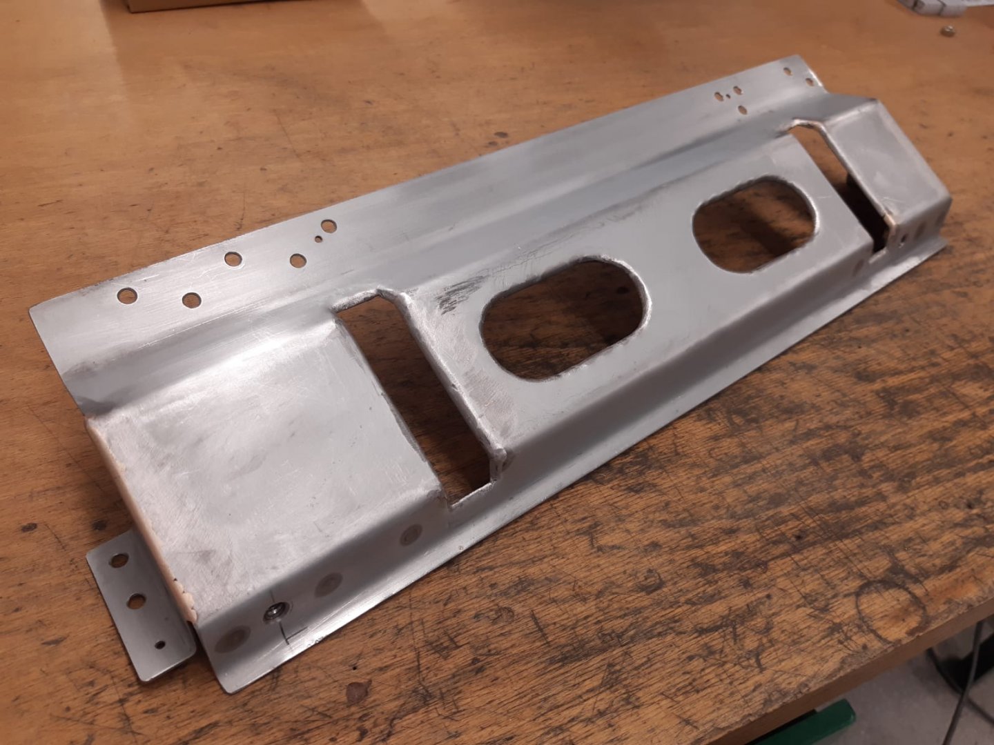

Und ich baue gerade die Konsole aus 1,5mm Blech nach:
Änderungen zum Original:
- Links wird die Konsole um 4cm schmäler, so bleibt gleich viel Abstand zum Längsträger wie rechts
- Die seitlichen Laschen schweiße ich an wenn die Konsole fertig zur Anprobe ist
- Die obere Vertiefung zur Motorschräge werde ich wahrscheinlich gerade lassen
Wenn dann alle Bleche hergerichtet sind, wird geschweißt!

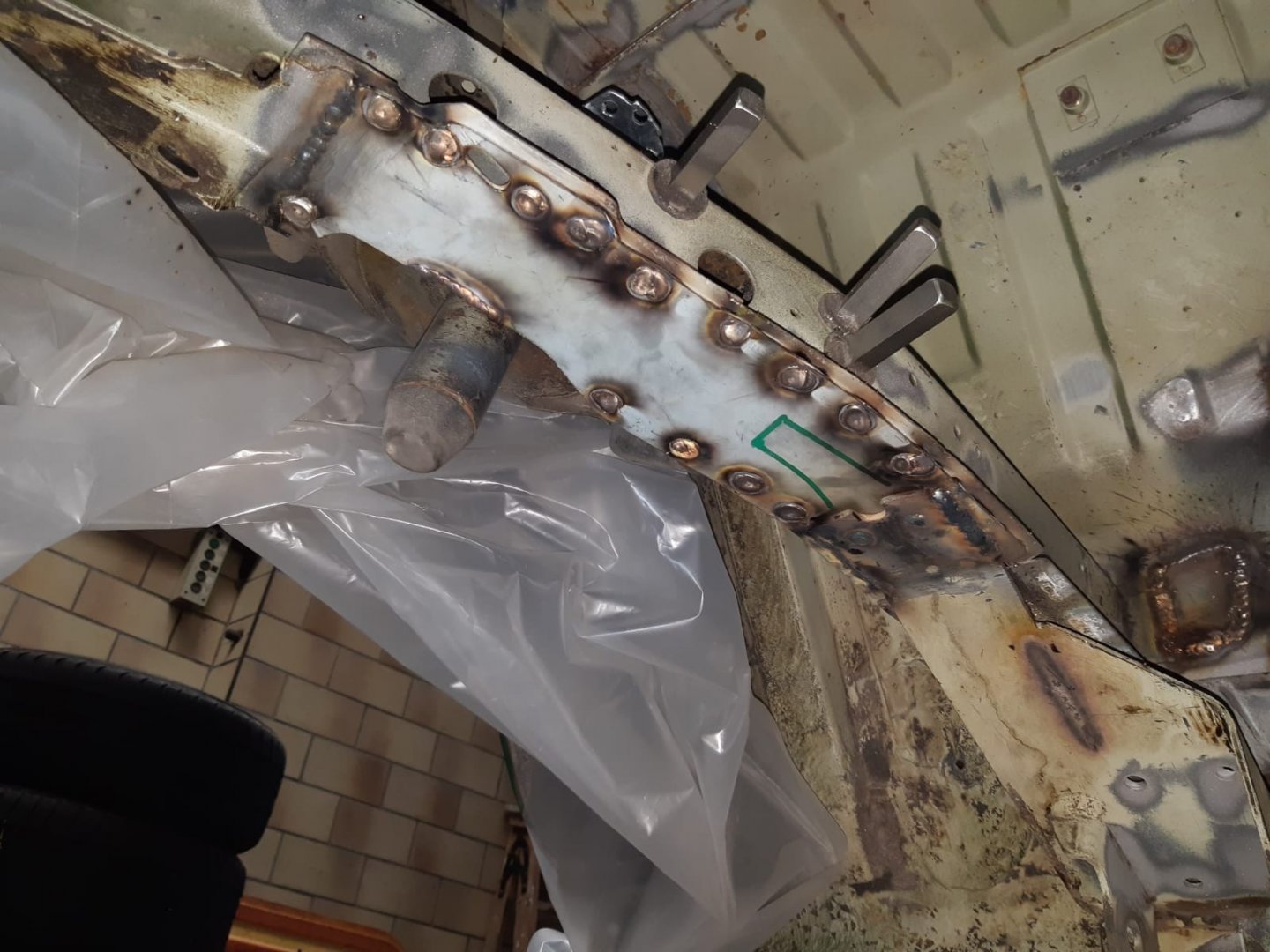

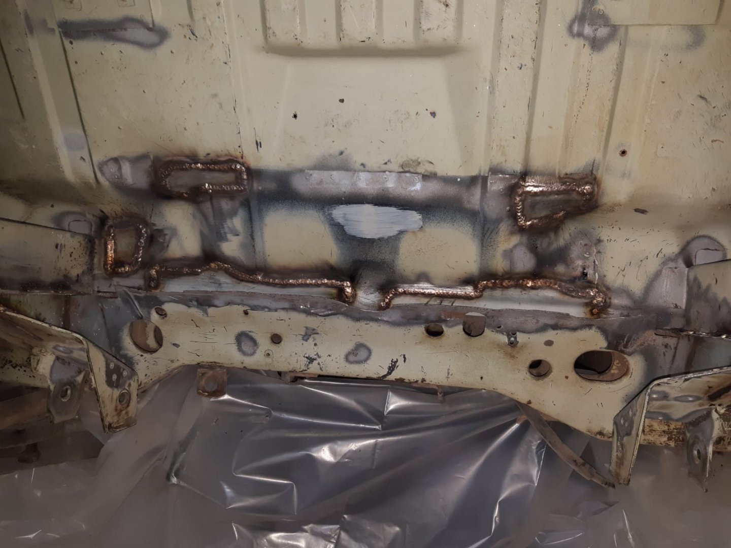

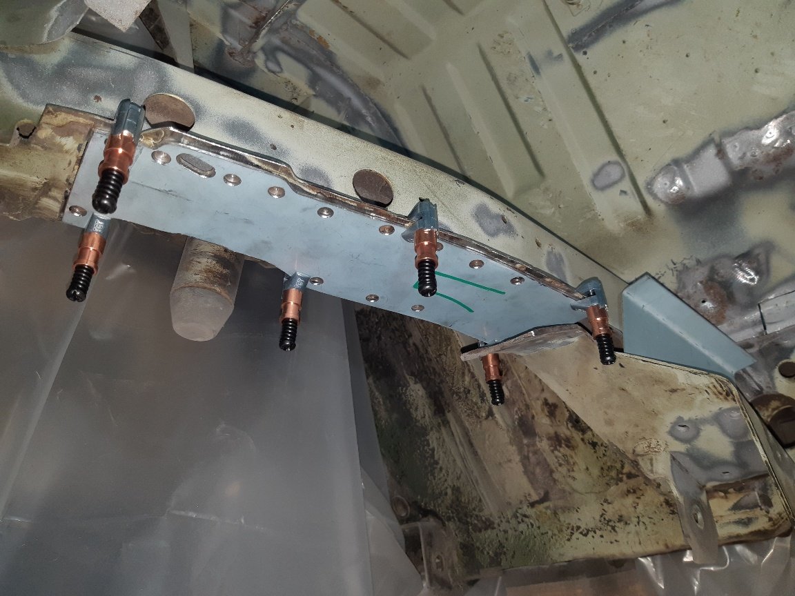

Wir haben heute einen Teil eingeschweißt, zum Teil mit Stahldraht, zum Teil mit CuSi, je nachdem was sich anbietet:
CuSi Nähte werden leider nicht besonders schön. Dank dem kleinen Spalt ist aber alles gut durchgelötet und wird noch geschliffen.
LG
Stefan

Der Wechsel dauert keine 5 Minuten, aber, wir haben erst alles mit Stahl geschweißt und dann mit CuSi den Rest. Hat vom Ablauf her gut gepasst.
Als nächstes wird geschliffen, dann kommen die Knotenbleche an den Dreiecken wieder rein. Die Federteller der Schwingen muss ich auch wieder festschweißen...

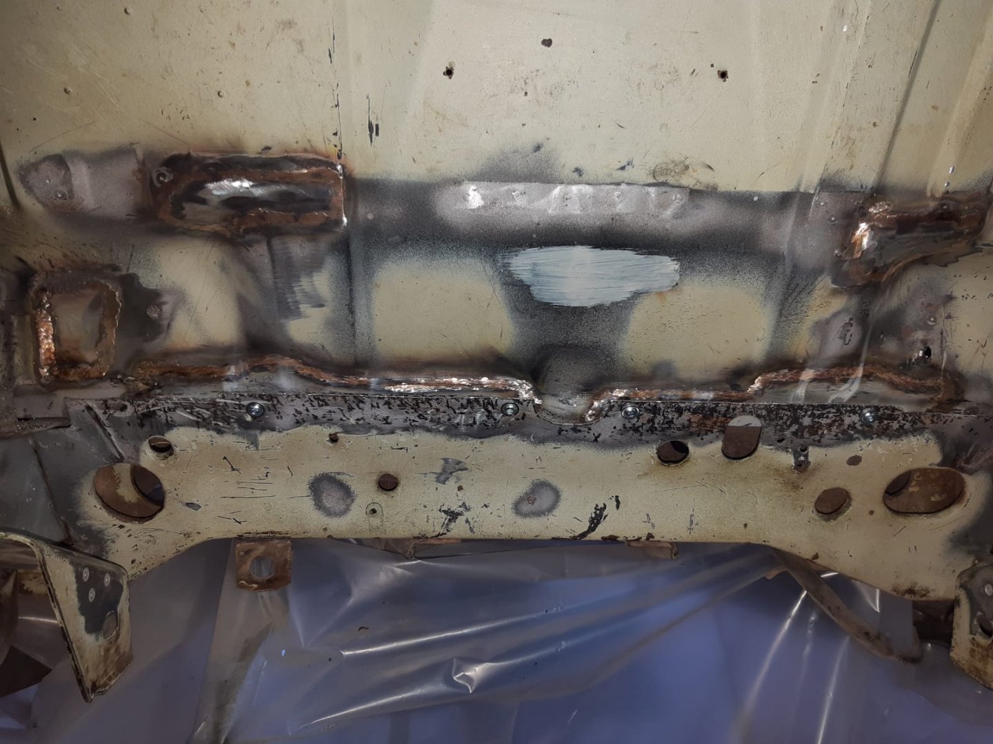

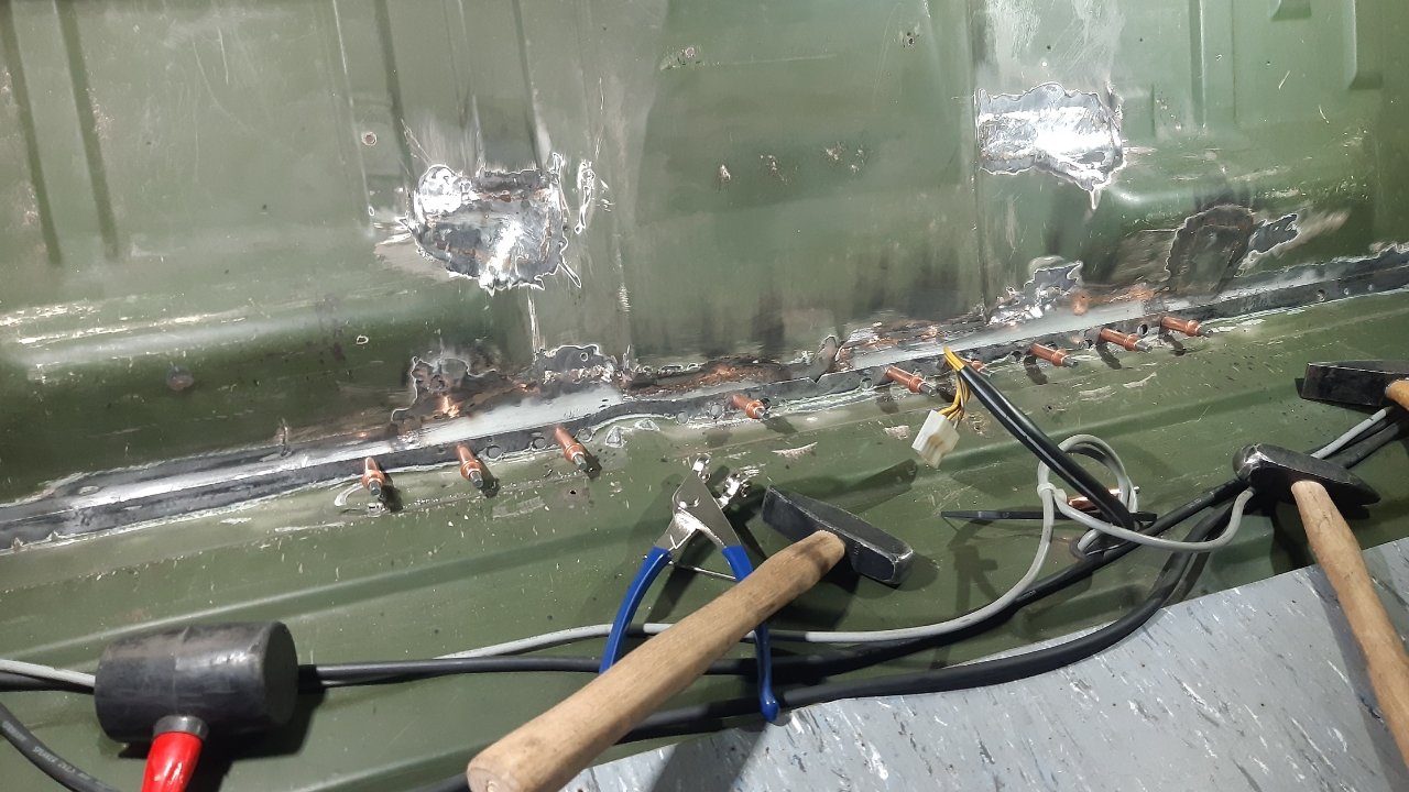

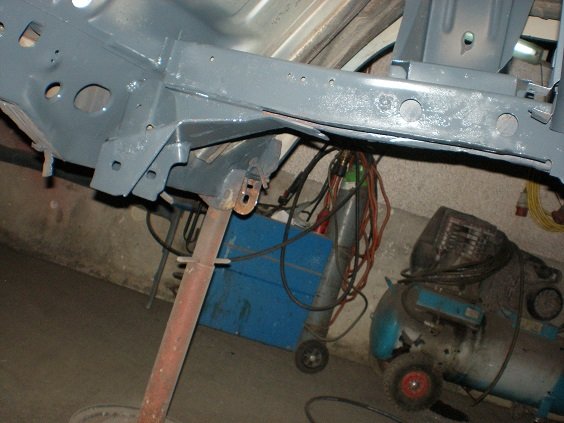

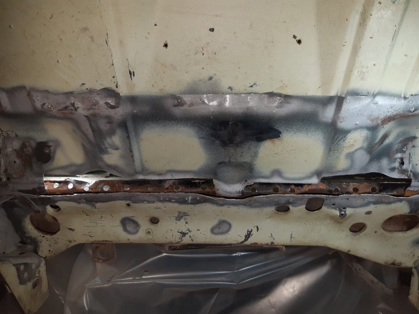

Boden und Motorschräge sind wieder verbunden:
Nach dem Schweißen hab ich die 3mm Löcher der Clecos auf 5 mm aufgebohrt (eine Lage). So waren die Löcher sehr schön zu löten.
Jetzt muss ich den Querträger wieder zurückbiegen, gar nicht so leicht weil der in der Mitte federt...
LG
Stefan
Vier Schrauben und 1000 Hammerschläge haben den Querträger wieder dahin gebracht, wo er hingehört:
Es geht leider nur in eher kleinen Schritten voran... immerhin ist die Blechkonsole fertig und muss nur noch lackiert werden:
Links und rechts ist genug Platz damit das Wasser abfließen kann, auf weitere Ablauföffnungen habe ich verzichtet und werde den Raum mit Fett auffüllen :)

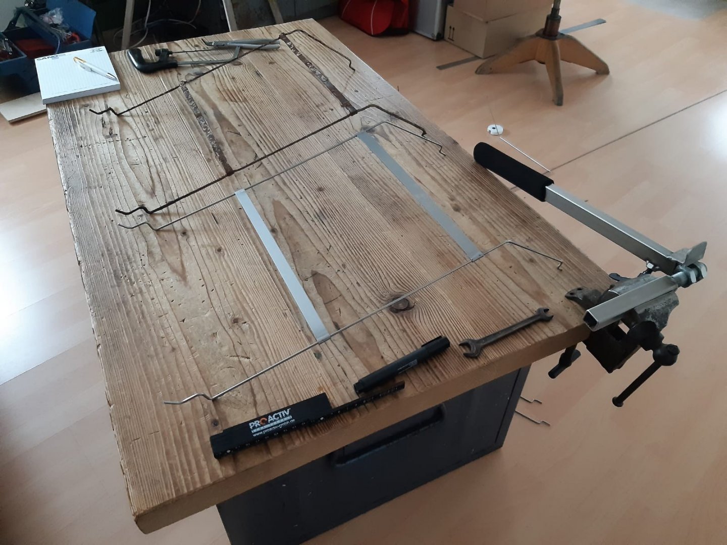

Kennt jemand den originalen Drahtdurchmesser des Drahtgestells das die Dämmmatte an der Schräge hält? Ich hab das Gestell noch, es hat jedoch merklich abgebaut :ph34r:
Grüße
Stefan
Zum Glück hab ich einen Schraubstock im Wohnzimmer:
Aber, ich tendiere gerade dazu die Dämmmatte weg zu lassen :roll:

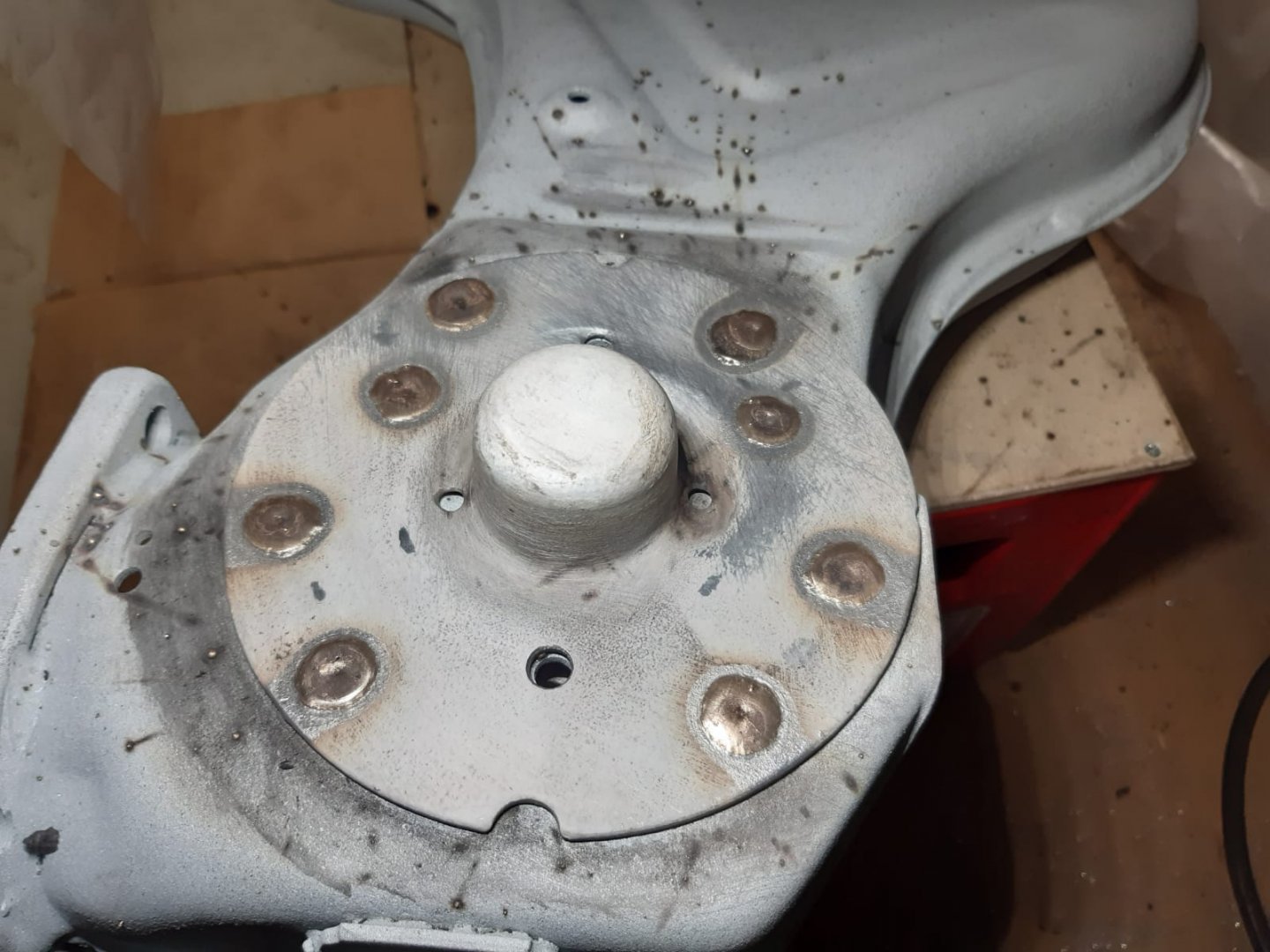

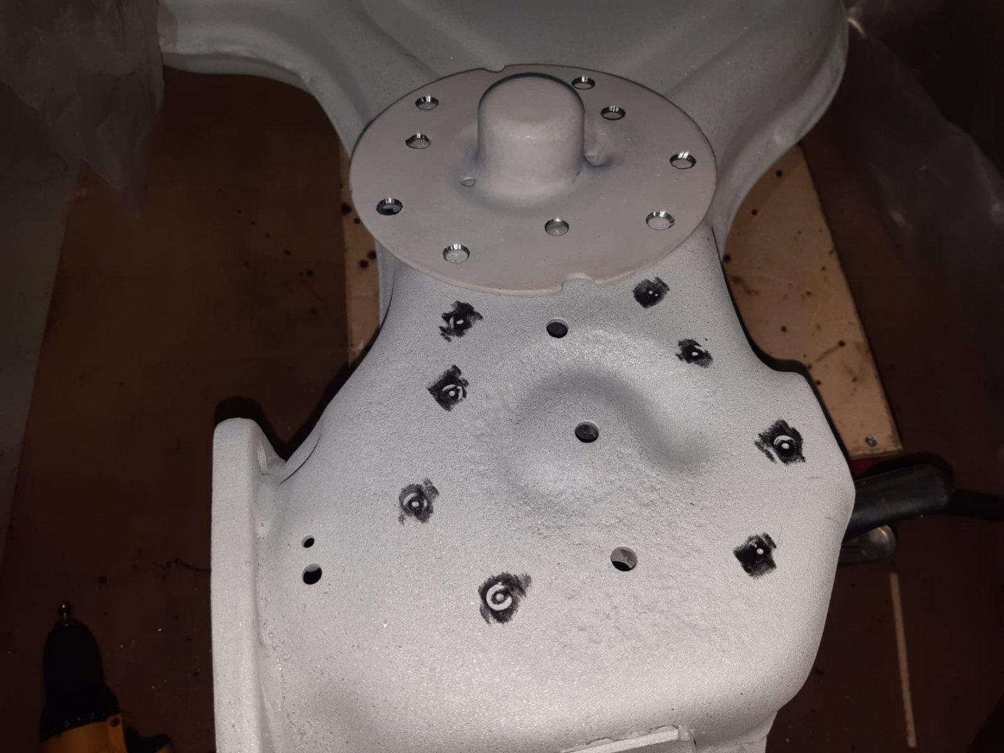

Die Spritzverzinkten Schwingen habe ich an den Schweißpunkten zur Sicherheit blank gemacht. Der Federteller ist mit 2K EP Zinkphosphatgrundierung angepinselt, die Löcher sind aufgebohrt und angesenkt:
Gelötet dann mit der Einstellung 2,1mm und wenig Drahtvorschub:
Auf der Innenseite ist zwar jeder Schweißpunkt sichtbar, die Verszinkung ist jedoch intakt:
Jetzt (irgendwann) alles sauber machen, mit 2K EP Zinkphosphat grundieren und dann 2K PU Schwarz lackieren...

Die Federteller sind fertig lackiert:
Ich hoffe der Aufwand hat sich gelohnt:
- Kanten wegfeilen und Sandstrahlen
- mit Zink- und Alureiniger behandeln
- 2K EP Grundierung
- 2K PU Lack oben drauf
Beim Zusammenbau dann noch einen ordentlichen Batzen Fett unter den Teller...

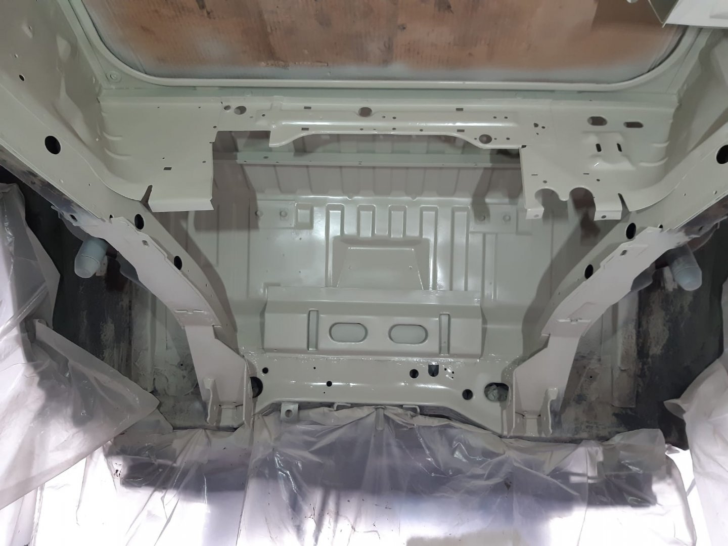

Etwas 2K-EP Zinkphosphat Grundierung und dann EP Füllgrundierung drauf:

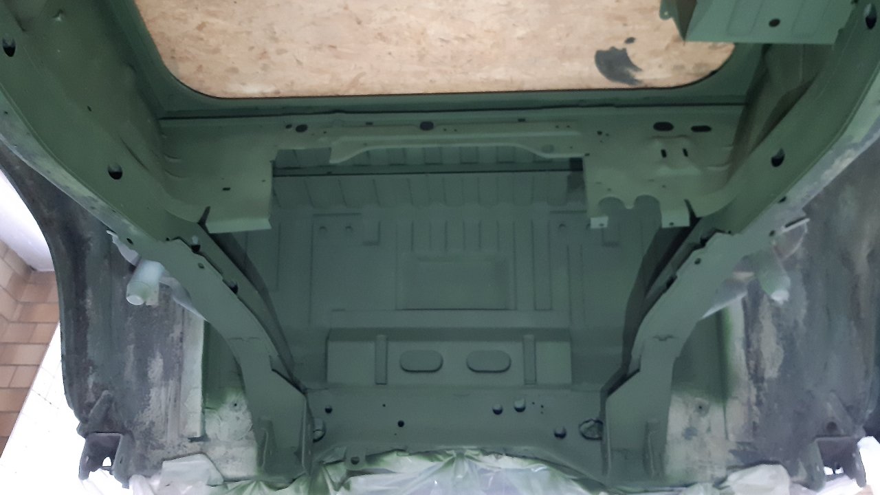

Jetzt noch eine Schicht 2K PUR in grün stumpfmatt...
Geschrieben (bearbeitet)
Grün PU trocknet gerade:
Stumpfmatt sollte sich gut mit Fluid Film Liquid A vollsaugen :)
Bearbeitet von trauntaler
