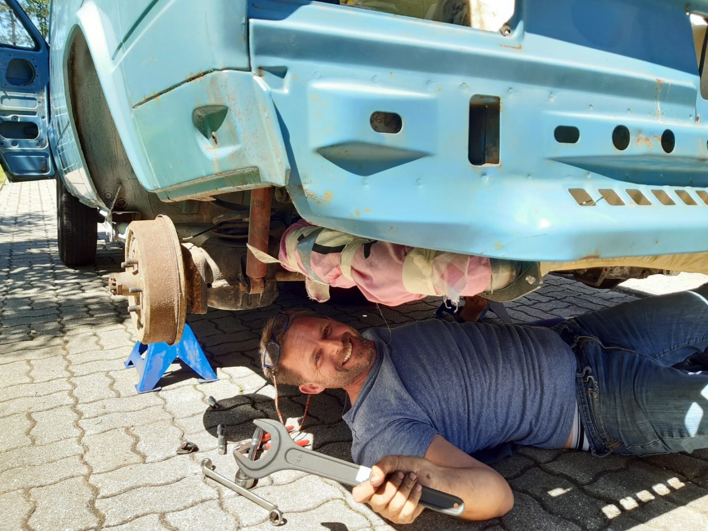

T3Wolfi Geschrieben 19. Juni 2020 Geschrieben 19. Juni 2020 Hallo zusammen, ich hab mir in der Corona Zeit den Traum vom T3 erfüllt, leider durch Unwissenheit bin ich natürlich gleich mal ein bisschen eingefahren. Ist Status ist, ich hab einen T3 mit halb eingebauten AAZ Motor, heißt Getriebe gehört noch geändert und so Kleinigkeiten wie Lichtmaschine usw.. Leider hat der auch keine Typisierung, Porsche Salzburg war sehr unfreundlich und meinte das wird noch Wochen dauern und außerdem ist das nicht sicher das ich eine Unbedenklichkeitsbescheinigung bekomme. Naja könnte einer eventuell der schon den Motor Typisiert hat in einen T3 253 JX mir den Zulassungsschein (Foto) überlassen, ein Bekannte könnte dann mit dem Landesregierungs Prüfer reden. Danke schon mal lg Wolfi

16vmatze Geschrieben 19. Juni 2020 Geschrieben 19. Juni 2020 Tolles Foto! :-) Leg lieber noch was unter, falls der Bus von den Unterstellböcken fällt!!! Gruss
