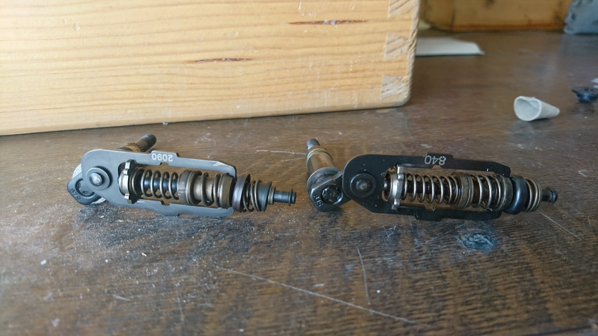

T3@festival Geschrieben 22. Juli 2020 Geschrieben 22. Juli 2020 Habe jetzt einen mit massiv stärkeren federn gefunden.

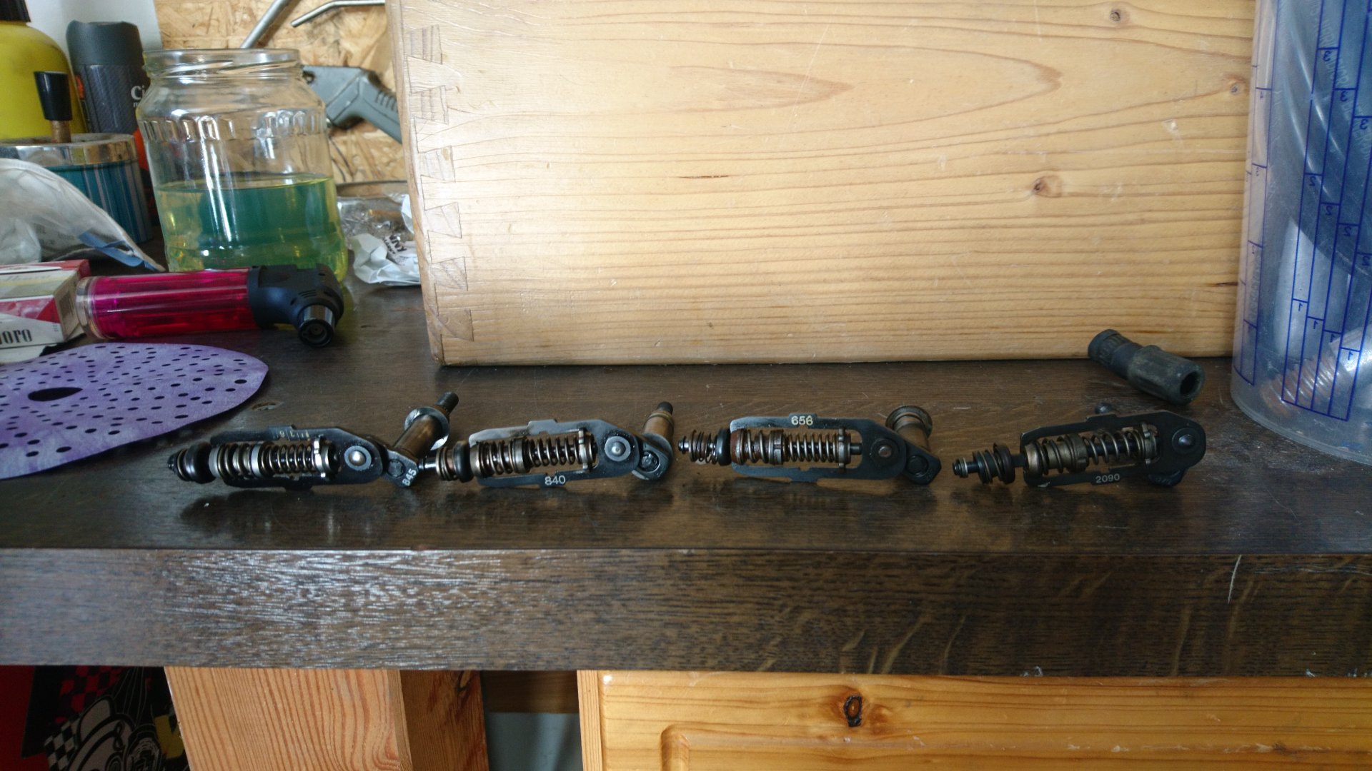

T3@festival Geschrieben 22. Juli 2020 Geschrieben 22. Juli 2020 Habe nicht wirklich ne Teilenummer, da die aus croma voyager jx sb aaz sind. Erster Testlauf mit croma mengenstellwerk u dem stärksten vorhandenen federn Paket ist unfahrbar. Komischerweise null Leistung. Tüfteln jetzt wieder ein bisschen weiter. Mal sehen was dabei raus kommt.
T3@festival Geschrieben 22. Juli 2020 Geschrieben 22. Juli 2020 Der letzte rechts auf dem Bild ist der mit der stärksten feder. War aus der voyager Pumpe. Wie man am ersten Bild erkennen kann sind die Stangen auch unterschiedlich lange.
T3@festival Geschrieben 22. Juli 2020 Geschrieben 22. Juli 2020 So. Jetzt wieder ein bisschen gescheiter nach stundenlangem hin u her. Mit der originalen JX kombi ist das ganze schon etwas drehfreudiger. Haben jetzt ein Stellwerk mit mittelmäßiger länge eingebaut und dazu das stärkste Federnpaket das ich im Fundus hatte. Auch obenraus ist jetzt genug spritmenge vorhanden und er qualmt bei dementsprechender Grundmenge. Nächste Etappe wird das kürzeste Stellwerk mit der starken Federnkombi. Da es sich aber nur noch um 2mm Unterschied handelt erwarte ich keine großen Unterschiede was die Leistung/Drehfreudigkeit betrifft. Meiner Meinung nach ist die derzeitige Federnkombi ausreichend, dass das Fliehzeuggeraffel nicht mehr viel zu sagen hat.
