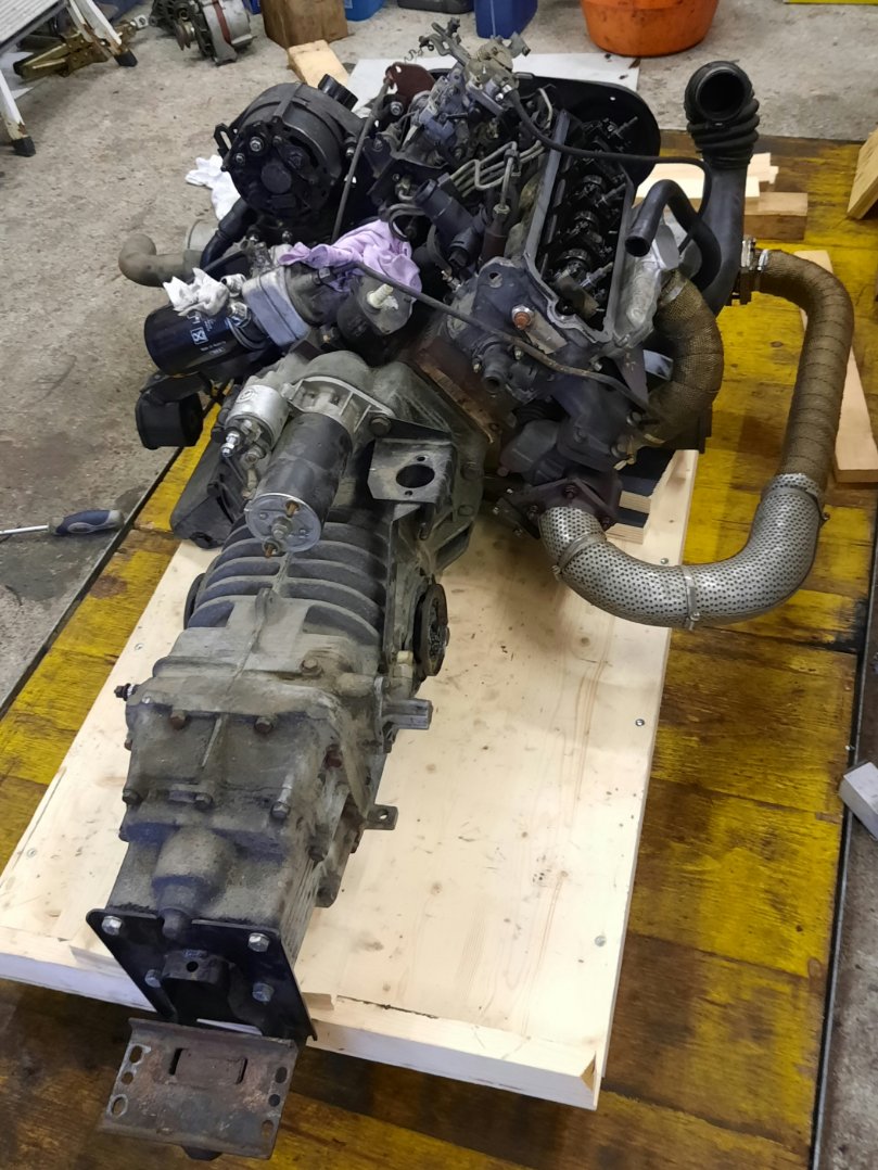

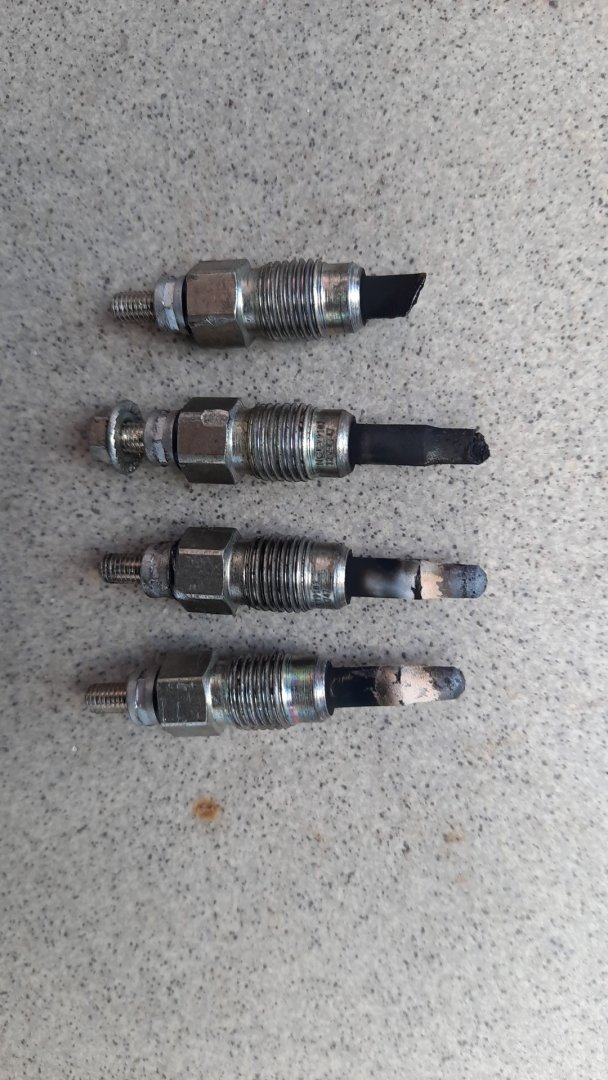

GTBAUMI Geschrieben 22. März 2021 Autor Geschrieben 22. März 2021 So, bin endlich dabei den AAZ um und einzubauen. Der 1Y den ich total verfluchte! Hab ich endlich aus dem california raus. Und da ich eigentlich im 1Y alles neu machen hab lassen, wollte ich die glühstifte einfach umschrauben . Siehe da!! So sehen die Stifte nach nur 1800 km aus! Wie kann das sein?? Lg Gt
jacko Geschrieben 22. März 2021 Geschrieben 22. März 2021 denk mal deine einspritzdüsen gehören mal abgedrückt
Thomasma Geschrieben 22. März 2021 Geschrieben 22. März 2021 Da safteln die Einspritzdüsen. Kannst gleich Neue Einsätze bestellen. Bzw. einschicken weil das sind vorspritzdüsen und die kannst nicht einstellen ohne Spezielles Spezialwerkzeug
damax Geschrieben 22. März 2021 Geschrieben 22. März 2021 vor 1 Stunde schrieb Thomasma: die kannst nicht einstellen ohne Spezielles Spezialwerkzeug doch doch geht ganz normal
ernstJXsyncro Geschrieben 22. März 2021 Geschrieben 22. März 2021 Jup Düsen hinüber. Selber machen zahlt sich aber nicht aus.

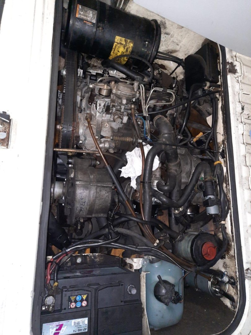

GTBAUMI Geschrieben 13. April 2021 Autor Geschrieben 13. April 2021 So! Der aaz ist schon fast fertig. Dobra kann kommen!
Inimicus Geschrieben 13. April 2021 Geschrieben 13. April 2021 Is der falsche Öldruckschalter im Kopf - da gehört ein blauer - 0,3bar Öffner hin
GTBAUMI Geschrieben 13. April 2021 Autor Geschrieben 13. April 2021 Okay! Danke. Werde ich morgen gleich umsetzen. Lg
GTBAUMI Geschrieben 13. April 2021 Autor Geschrieben 13. April 2021 Hab gerade die Bilder vom Umbau angesehen. Im 1Y war anscheinend immer der braune drin. Was macht der genau? Werde morgen nachsehen ob im aaz ein blauer drin war.
Inimicus Geschrieben 13. April 2021 Geschrieben 13. April 2021 Das Blinken wenn du die Zündung aufdrehst - geht dann ab 0,3bar aus 1

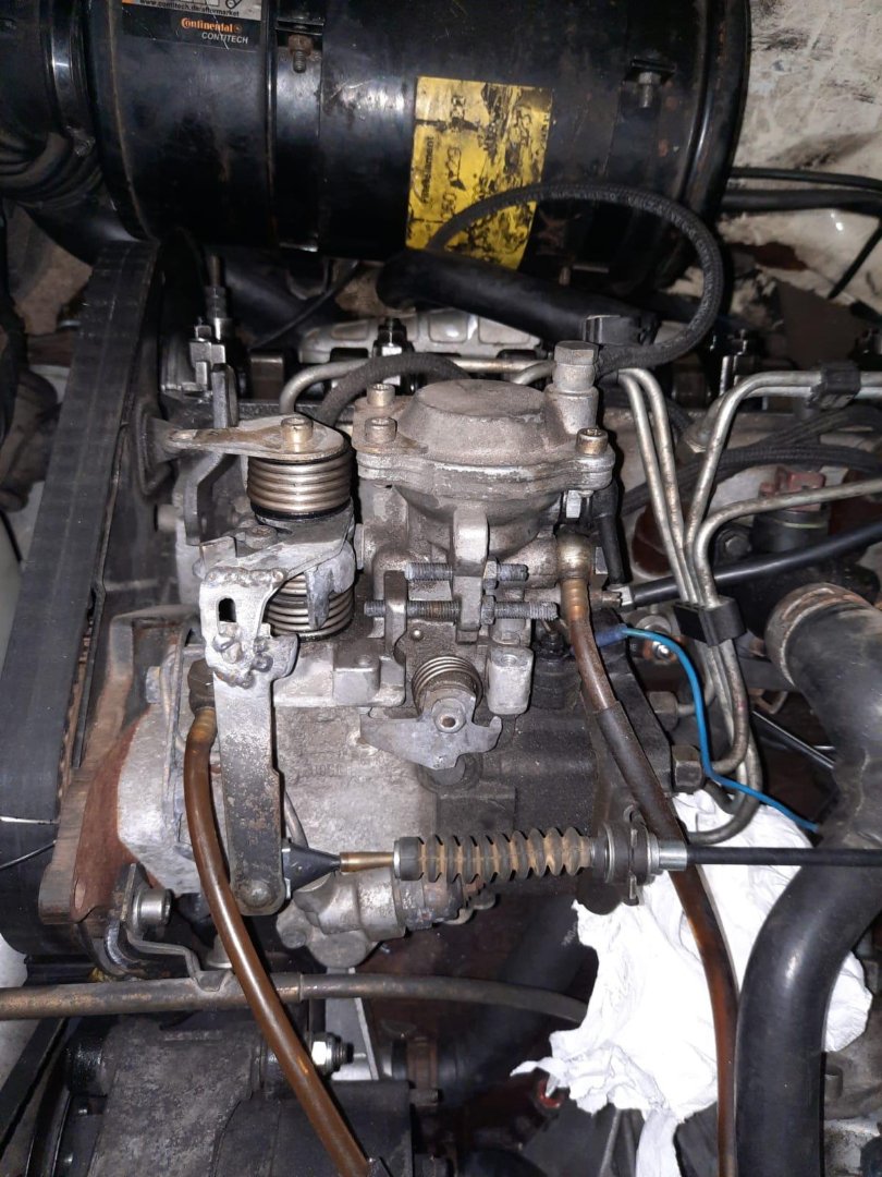

GTBAUMI Geschrieben 20. April 2021 Autor Geschrieben 20. April 2021 Hallo Kann sein das der Motorträger beim Syncro 2 cm tiefer ist ? Bekomm den Motor Deckel mit der aaz Pumpe nicht zu.
CWR16 Geschrieben 20. April 2021 Geschrieben 20. April 2021 hallole; AAZ-Pumpe ist höher.... es reicht anzuzeichnen wo der LDA-Turm ist, .. und dann den Mottoraumdeckel dort auszuschneiden / ca. 12x12 cm oder wie die Sicken es grad so hergeben. Dann obendrauf ein Alu-Blech mit Blindnieten daufmachen und an den Sicken/Tälern wieder mit PU-Karrosserieklede/Dichmasse zumachen. Funktioniert so bei schon 3 2WD-Bussen bei uns mit AAZ-Motor + AAZ-Pumpe. Gruss CLaus
GTBAUMI Geschrieben 20. April 2021 Autor Geschrieben 20. April 2021 Okay! Super, danke. Ist auch die schnellste und einfachste Lösung. Hab auch den Gashebel von der Pumpe umgebaut. Hoffe das klappt! Morgen endlich das erste Mal starten.
GTBAUMI Geschrieben 20. April 2021 Autor Geschrieben 20. April 2021 Hoffe das es passt. Bin kein Mechaniker sondern Tischler. Hab alles nur nach der Beschreibung probiert.
ernstJXsyncro Geschrieben 21. April 2021 Geschrieben 21. April 2021 Angeblich geht auch verstellen der Pumpe um einen Zahn. Habs aber selbst noch nicht gemacht da 4WD
