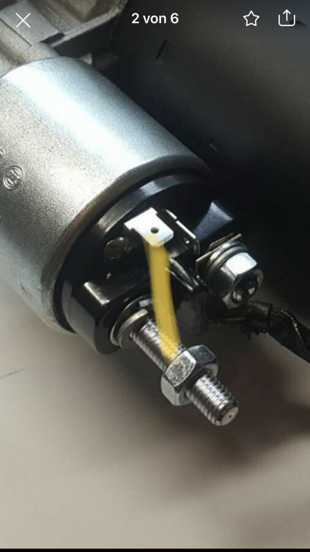

dahofa02 Geschrieben 14. Oktober 2020 Geschrieben 14. Oktober 2020 (bearbeitet) Brücke mal mit an Schraubschlüssel den Magnetschalter und schau was er macht. wenn er einrückt und startet liegts entweder im Magnetschalter oder in der dünnen Steuerleitung zum Magnetschalter. Dann kannst ein Kabel von Batterie+ direkt auf die kleine Klemme am Magnetschalter mal legen und schaun ob er dann einrückt und dreht. Glaub vor einiger Zeit hatte hier mal einer die Symptomatik, da wars das Zündschloss, so weit ich mich erinner... Bearbeitet 14. Oktober 2020 von dahofa02
andi83 Geschrieben 14. Oktober 2020 Autor Geschrieben 14. Oktober 2020 vor 5 Minuten schrieb ernstJXsyncro: ein fettes Starterkabel zwischen Masse Batterie und Anlasser Gehäuse klemmen und dann nochmal testen. Das habe ich schon gemacht. zur Vervollständigung muss ich vielleicht noch sagen dass ich bevor ich ein Bosch Neuteil verbaut habe, noch einen anderen gebrauchten probiert habe. Das war’s auch das gleiche und ich dachte dass der halt auch hinüber ist. Kann aber ja wirklich auch sein, dass auch der ganz neue jetzt verbaute kaputt ist...
andi83 Geschrieben 14. Oktober 2020 Autor Geschrieben 14. Oktober 2020 vor 3 Minuten schrieb dahofa02: Brücke mal mit an Schraubschlüssel den Magnetschalter und schau was er macht. wenn er einrückt und startet liegts entweder im Magnetschalter oder in der dünnen Steuerleitung zum Magnetschalter. bearbeitet vor 2 Minuten von dahofa02 Das hab ich auch schon probiert.
andi83 Geschrieben 14. Oktober 2020 Autor Geschrieben 14. Oktober 2020 Ich denke ich werde mal ans Massechecken gehen. Scheint für mich grad am wahrscheinlichsten... komme leider erst wieder am Sonntag zum Bus...
andi83 Geschrieben 14. Oktober 2020 Autor Geschrieben 14. Oktober 2020 vor 4 Minuten schrieb andi83: Brücke mal mit an Schraubschlüssel den Magnetschalter und schau was er macht. wenn er einrückt und startet liegts entweder im Magnetschalter oder in der dünnen Steuerleitung zum Magnetschalter. bearbeitet vor 2 Minuten von dahofa02 du meinst diese Kontakte oder?

dahofa02 Geschrieben 15. Oktober 2020 Geschrieben 15. Oktober 2020 vor 18 Stunden schrieb andi83: du meinst diese Kontakte oder? nein, die beiden starken, damit überbrückst du den Magnetschalter, nicht erschrecken, es funkt wie teufel, läuft schließlich der ganze Startstrom über den Gabelschlüssel und er startet sofort (normalerweise).
ernstJXsyncro Geschrieben 15. Oktober 2020 Geschrieben 15. Oktober 2020 Wie das? Da ist ja der Starter nicht eingefahren. Er würde sich da nur schnell ohne den Motor drehen.
dahofa02 Geschrieben 15. Oktober 2020 Geschrieben 15. Oktober 2020 Ernst, das wundert mich jetzt, hast du noch nie einen Starter "kurzgeschlossen"? - Klar rückt er ein, kannst bei einem ausgebauten leicht testen, indem du am Ritzel drehst: es schraubt sich auf der Motorwelle nach vorne.
ernstJXsyncro Geschrieben 15. Oktober 2020 Geschrieben 15. Oktober 2020 Na der Magnetschalter zieht das Ritzel nach vorne und gibt dann kontakt sonst würde das Ritzel ja den Kranz rasieren.
Inimicus Geschrieben 15. Oktober 2020 Geschrieben 15. Oktober 2020 vor 3 Stunden schrieb dahofa02: nein, die beiden starken, damit überbrückst du den Magnetschalter, nicht erschrecken, es funkt wie teufel, läuft schließlich der ganze Startstrom über den Gabelschlüssel und er startet sofort (normalerweise). Du musst schon Klemme 50 (Flachstecker) und Klemme 30 (Plus Pol) überbrücken zum Starten. Sonst dreht sich nur der Startermotor aber drückts Ritzel nicht raus
dahofa02 Geschrieben 16. Oktober 2020 Geschrieben 16. Oktober 2020 Probiers einfach Bei mir hat noch jeder Starter eingerückt, den ich kurzgeschlossen hab.

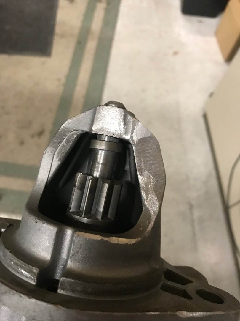

andi83 Geschrieben 18. Oktober 2020 Autor Geschrieben 18. Oktober 2020 Guten Morgen! Ich kann wieder starten. Letztlich war es wohl ein mechanisches Problem, das ich aber nicht ganz nachvollziehen kann da es ja einige Jahre gut funktioniert hatte... Die Zähne vom Schwungrad standen wohl am Anlassergehäuse an so dass er nicht einspuren konnte. Ich habe jetzt stückweise Material vom Gehäuse abgenommen bis es wieder funktioniert hat. danke für eure vielen Tipps und Anregungen. Grüße Andi
fritze Geschrieben 19. Oktober 2020 Geschrieben 19. Oktober 2020 Hatte die Starterwelle spiel? dann solltest die Führung neu ausbuchsen oder die Lager vom Starter tauschen. LG Fritz
andi83 Geschrieben 19. Oktober 2020 Autor Geschrieben 19. Oktober 2020 Nein es war beim alten wie auch beim neuen (jetzt verbauten) kein Spiel festzustellen. lediglich die „Treffer“ am Anlassergehäuse. Da hat aber die Welle nix damit zu tun oder?
