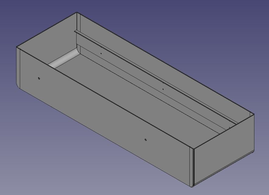

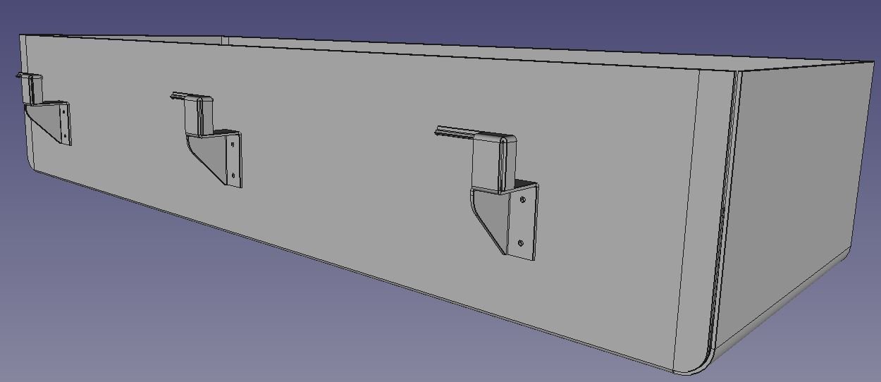

McLouis Geschrieben 17. Oktober 2020 Geschrieben 17. Oktober 2020 Hallo nachdem ich sowas schon lange will und nun die Möglichkeit besteht in hoher Qualität so etwas herzustellen, hab ich mal meine Überlegungen dazu festgehalten. Ich würde mir wünschen das es folgende Punkte erfüllt: von der Seite öffnend einfach komplett zu entfernen sichere Befestigung / versperrbar keine Veränderung am Fahrzeug nötig Daher hab ich eine Box überlegt, die sich in die bestehenden Langlöcher in den Holmen einhängt und auf der Aussenseite mit Bolzen in bestehende Löcher gesichert wird. Die Box kann aus meiner Sicht recht einfach sein, oben kann ein Kantenschutzprofil mit Dichtung aufgesteckt werden, dadurch ist die Box relativ dicht und es besteh keine Verletzungsgefahr. Für die Halterung hinten hab ich glaub ich eine gute Lösung gefunden. Die Bolzenbetätigung, möglichst noch versperrbar, beschäftigt mich noch, alles was mir einfällt ist nicht besonders elegant. ;-) Anbei zwei Ansichten und ein Plan, hoff dann ist klarer wie ich mir das vorstelle... Wie geht es weiter? - Wer legt sich mal unter den Bus und misst das alles genau aus? (sorry ich bin im Ausland) - Bitte sagt mal euer Meinung dazu, was könnte verbessert werden? Habt Ihr eine schöne Idee für die Schließbolzen? lg McLouis 20201017_T3-Keller_Plan.pdf
damax Geschrieben 17. Oktober 2020 Geschrieben 17. Oktober 2020 die halterung wär mir viiel zu schwach und auch viel zu wenig dicht....da unten hats superfein zerstäubten dreck... ich such schon ganze zeit...da war doch einer, der hatte kiste da reingebaut u fix mit auto verschweisst/-klebt und von oben im einstiegsbereich schiebetüre zu öffnen...find das nicht.... gruz max

McLouis Geschrieben 18. Oktober 2020 Autor Geschrieben 18. Oktober 2020 Die Variante mit Loch in den Boden kenn ich, das find ich persönlich nicht wirklich praktisch und bedeutet natürlich auch einen großen Eingriff. Wenn Du dort ein Loch machst und das einschweißt, dann hast Du wahrscheinlich auch kein Problem die Box herzustellen. ;-) Bezgl. Stärke der Halterung, mein Bauchgefühl sagt das zwei solche Haken ausreichen sollten, aber es könnten natürlich auch mehr sein. Ooder dahinter noch einen Blechstreifen mitnieten zur Verstärkung. Das gleiche auf der anderen Seite mit den Bolzen... Bezgl. Schmutz ist natürlich richtig, komplett sauber bleibt das in der Box sicher nicht. Bräuchte ich auch nicht. Was da reinkommen soll (Kabel, Werkzeug, Material, Wagenheber) darf auch schmutzig werden. Aber wie da größere Mengen reinkommen sollen erschließt sich mir nicht. Das sollte schon brauchbar dicht werden mit etwas in der Richtung: Also der Max ist nicht überzeugt von meinem Ansatz, ist OK :-) Sonst wer Interesse? Oder bin ich da alleine mit der Variante? lg McLouis

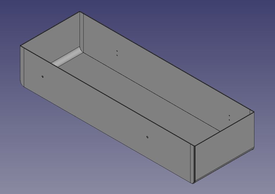

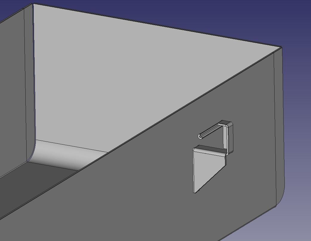

McLouis Geschrieben 18. Oktober 2020 Autor Geschrieben 18. Oktober 2020 Hier eine verstärkte Version, die Halter sind massiver (um da das maximum zu kennen brauch ich die Maße) Und innen würde noch ein gekanntes Blech mitgenietet werden. Vom Gefühl her müsste es dann jede Beladung aushalten. Kann das jemand rechnen? Oder geht nur probieren und studieren?

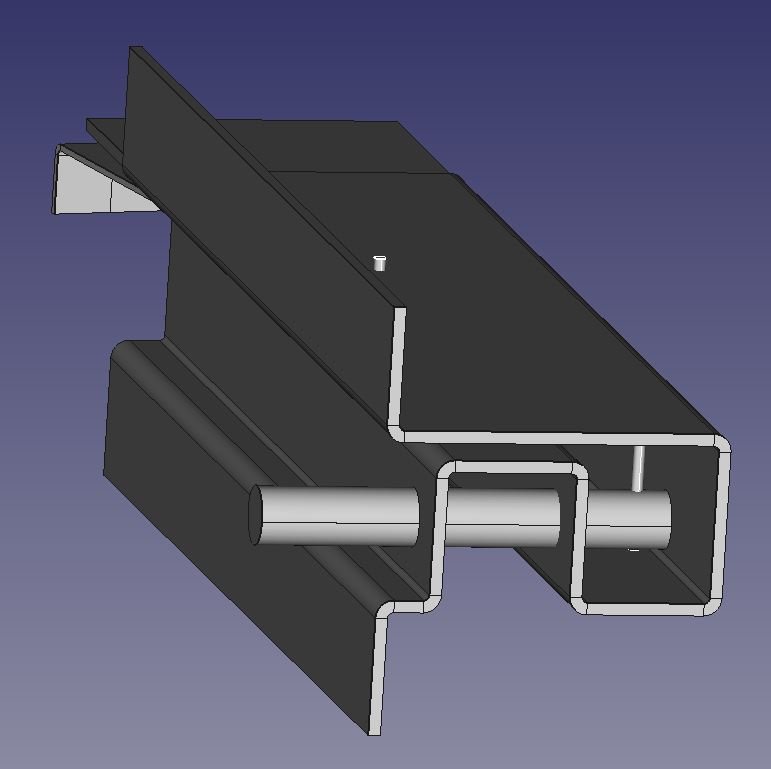

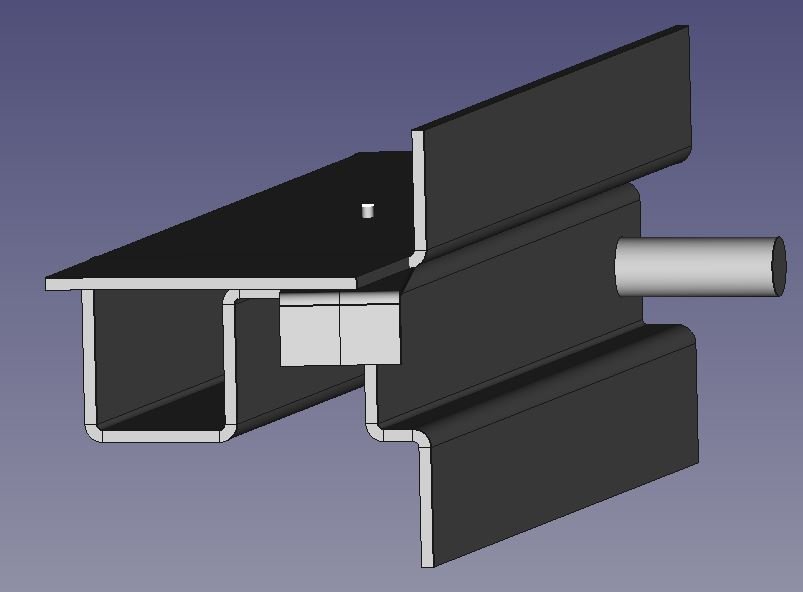

McLouis Geschrieben 18. Oktober 2020 Autor Geschrieben 18. Oktober 2020 So, und nun noch eine Idee für eine selbstgebaute Bolzenverriegelung. Die Idee ist dies innen in die Box zu nieten, die Betätigung kommt dann seitlich raus, dort dann Bohrung durch und Splint oder Vorhängeschloss. Aber ich würde was fertiges bevorzugen ;-) Keine Ahnung ob Ihr mit den Ansichten was anfangen könnt:
_yellow Geschrieben 19. Oktober 2020 Geschrieben 19. Oktober 2020 Verstehe ich das richtig: Die Box sollte mit Deckel oben transportiert werden und zum Entnehmen des Inhaltes heruntergeschwenkt werden? Wenn Ja würde ich die Verriegelung ähnlich wie beim Reservereifen machen. Einen Hacken + eine Sicherungsschraube. Den Mechanismus kennt ja jeder: Mit Schwung nach oben und der Hacken fängt es auf. Dann kann man in Ruhe die Schraube eindrehen. Funktioniert und Hält, die Schraube wirkt auch etwas als Diebstahlschutz da es einige Zeit in Anspruch nimmt hineinzukommen. Normales Vorhängeschloss würde ich am Unterboden nicht verwenden. Die Wahrscheinlichkeit ist hoch dass dieses nach ein paar Jahren nicht mehr auf geht wenn du in der Notsituation an das Werkzeug willst. Willst du die Box aus Aluminium oder Stahl machen? Ich würde es aus (Edel)Stahl machen und schweißen statt Nieten. Ist Dicht und hält besser.
solosyncro Geschrieben 19. Oktober 2020 Geschrieben 19. Oktober 2020 Hallo, bin auch schon lange am überlegen. Ich hätte mir eine Edelstahlkiste (mit Drainagelöchern unten) vorgestellt, die man runterklappen (und dann optimalerweise vorziehen) kann. Mit wasserdichtem Deckel. Leider keine Zeit derzeit. Grüsse
ernstJXsyncro Geschrieben 19. Oktober 2020 Geschrieben 19. Oktober 2020 Warum dann nicht eine Kiste mit Deckel? Aber aktuell habe ich nur gedacht dort Tanks zu bauen aber Werkzeug da unten..... Wennst es brauchst kommst schlecht dazu und dreckig oder Naß wirst dann auch. Die Kiste vom Joe is halt von innen zugänglich. Dann ist trocken und sauber. Man kann ja eine kleine Klappe machen die nicht über die gesamte Länge geht.
McLouis Geschrieben 19. Oktober 2020 Autor Geschrieben 19. Oktober 2020 Danke für eure Meinungen! - Für mich ist eine Klappe im Busboden nicht vorstellbar, ich schlage vor das die die das wollen einen eigenen Beitrag starten - Warum einen Deckel wenn das oben mit DIchtung gut abschließt? - Die Verriegelung vom Reserverrad find ich gut, leider muss man dann am Bus was bohren, anschweißen etc. - Runterklappen ok, aber vorziehen? Hmm, wenn Halterung und Wanne getrennt wäre vielleicht, ich denk drüber nach - Eigentlich wäre ich aus Gewichtsgründen für Alu, man könnte ja Kleber dazischen tun vor dem nieten, oder Alu schweißen? lg McLouis

McLouis Geschrieben 19. Oktober 2020 Autor Geschrieben 19. Oktober 2020 Ich hab auch schon überlegt das wenn der Bolzen der "vordersten" Aufhängung um z.b 2cm länger ist als die anderen, dann sollte das einhängen recht einfach ablaufen. Was anderes das ich noch nicht bedacht habe, was hat denn ein 2WD Bodenfreiheit? Also Luft unter der Schiebetüre? lg McLouis PS: Bei den sehr hohen Syncros brauchts dann vielleicht einen Anschlag damit sich die Wanne nicht entleert

McLouis Geschrieben 19. Oktober 2020 Autor Geschrieben 19. Oktober 2020 Danke euch, ich dachte schon ich bin wieder mal der einzige der was will ;-) Zu dem Deckel: Kann mir jemand erklären wozu das gut sein soll? In meiner Vorstellung wird die Kiste oben mit großzügiger Dichtung an den Unterboden gepresst, das muss doch reichen damit dort kein Wasser reinkommt, oder? Alternativ ist ein Deckel auch nicht schwer zu bauen, könnte auch als eine Alternative konstruiert sein, wer mag nimmt ihn dazu, wer nicht... lg McLouis
_yellow Geschrieben 19. Oktober 2020 Geschrieben 19. Oktober 2020 vor 34 Minuten schrieb McLouis: - Die Verriegelung vom Reserverrad find ich gut, leider muss man dann am Bus was bohren, anschweißen etc. Man könnte originale Löcher nutzen indem man Blindnietmuttern einzieht? Es wäre auch denkbar das System umzudrehen, sprich der Hacken ist dann an der Box. vor 20 Minuten schrieb McLouis: Ich hab auch schon überlegt das wenn der Bolzen der "vordersten" Aufhängung um z.b 2cm länger ist als die anderen, dann sollte das einhängen recht einfach ablaufen. Gute Idee!
solosyncro Geschrieben 19. Oktober 2020 Geschrieben 19. Oktober 2020 Durch den Deckel wird die Box stabiler, und natürlich dichter. Material ist reine Geschmackssache plus beim Syncro soll die Box natürlich schon etwas aushalten. Bodenfreiheit bein Syncro ist kein Problem, da kann man bis zum Kardanrohrniveau runtergehen. Hier bei uns darf man die Bodenfreiheit durch aufbauten nicht verringern, wird wahrscheinlich in Ö ähnlich sein. Wenn so dann könnte das ein Problem beim 2WD sein. Oder die Kiste wird flacher. Grüsse,
eduard_c Geschrieben 19. Oktober 2020 Geschrieben 19. Oktober 2020 Liebe leute, ich darf auch meine Meinung hinzufügen und euch sagen was mir vorschwebt. Material: ich denke Alu waere wohl besser aus Gewichtsgründen, Edelstahl geht natürlich immer...ich frage mal an wenn wir Konstruktion haben was der Preisunterschied sein wird Benutzbarkeit: ich schliesse mich mancher Meinungen an. Der Deckel sollte oben befestigt sein, die Kiste klappt dann herunter zum Bedienen, so wie mein Reservereifen vorne, mit dem Haken und der Schraube. Eventuell sollte man das Runterklappen dämpfen wenn es sehr schwer sein sollte. Versperrbar ist eh klar. Weiters würde ich das Innenleben gerne auf Norm bringen, damit man verschiedene Boxen reingeben kann. Siehe hier: https://www.auer-packaging.com/at/de/Eurobehälter-mit-Scharnierdeckel.html Preis und Konstruktion: wenn wir das Ding fertig haben kümmere ich mich darum. freu mich drauf, Andreas
solosyncro Geschrieben 19. Oktober 2020 Geschrieben 19. Oktober 2020 vor 1 Stunde schrieb ernstJXsyncro: Wennst es brauchst kommst schlecht dazu und dreckig oder Naß wirst dann auch. Die Kiste vom Joe is halt von innen zugänglich. Dann ist trocken und sauber. Man kann ja eine kleine Klappe machen die nicht über die gesamte Länge geht. Ich will dort va Werkzeug und Ersatzteile unterbringen. Hab ich jetzt aus Platzgründen viel zu hoch gelagert. Und wasser/staubdicht sollte sie schon sein. Ausserdem käme sie bei mir links drunter, rechts ist schon alles voll ;-)
ernstJXsyncro Geschrieben 19. Oktober 2020 Geschrieben 19. Oktober 2020 @McLouis Also wenn du dich mal unter den Bus legst siehst du das alle 7cm eine sicke mit 7cm ist. Das dicht zu bekommen ist eine Challenge. Außerdem ist der Unterboden mit Wachs Bitumen und oder Fett und Dreck versiegelt.
eduard_c Geschrieben 19. Oktober 2020 Geschrieben 19. Oktober 2020 Was spricht eigentlich gegen ein Bandscharnier, wenn man Innenleben als Boxen rausnehmen kann...dann bleibt die Box einfach dran?
McLouis Geschrieben 19. Oktober 2020 Autor Geschrieben 19. Oktober 2020 vor 9 Minuten schrieb eduard_c: Material: ich denke Alu waere wohl besser aus Gewichtsgründen, Edelstahl geht natürlich immer...ich frage mal an wenn wir Konstruktion haben was der Preisunterschied sein wird Bitte frag auch ob sie auch Alu schweißen so wie die letzte Box oder ob ich Nieten planen muss. @Deckel, na gut warum nicht, zumindest als Option ;-) Bin leider grad weit weit weg von meinem Bus, kann mich erst Mitte November drunterlegen. Sah auf Bildern brauchbar aus, an den Rändern ist gerades Blech, keine Sicken @Bandscharnier, ich und ich glaub noch andere hätten das gerne ohne jegliche Änderung am Bus lg McLouis

McLouis Geschrieben 19. Oktober 2020 Autor Geschrieben 19. Oktober 2020 Also ich würde auch für rechts planen, aber wenn das symetrisch ist... Leider suche ich noch immer jemanden der mal die genauen Maße der zwei Plätze in allen Richtungen mit Bohrungen und der Homlme mit Langlöchern aufnimmt. Sonst passiert das frühestens Mitte November lg McLouis
ernstJXsyncro Geschrieben 19. Oktober 2020 Geschrieben 19. Oktober 2020 Je nachdem wie lang die werden soll. Die Träger sind im vorderen Bereich gespiegelt und nicht parallel symmetrisch

eduard_c Geschrieben 19. Oktober 2020 Geschrieben 19. Oktober 2020 Am 18.10.2020 um 17:32 schrieb McLouis: So, und nun noch eine Idee für eine selbstgebaute Bolzenverriegelung. Die Idee ist dies innen in die Box zu nieten, die Betätigung kommt dann seitlich raus, dort dann Bohrung durch und Splint oder Vorhängeschloss. Aber ich würde was fertiges bevorzugen ;-) Keine Ahnung ob Ihr mit den Ansichten was anfangen könnt: Ich versteh das leider nicht...du meinst Versiegelung am rahmen

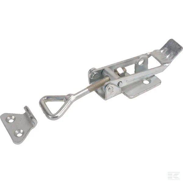

eduard_c Geschrieben 19. Oktober 2020 Geschrieben 19. Oktober 2020 Als schloss für Kiste würde ich ein Spannschloss nehmen, das denn Deckel an die Kiste presst, wenn Deckel innen mit Moosgummi verklebt, dann ist die auch 100% dicht, und versperrt obendrein. Hab das Mal mit aluboxen am Motorrad gemacht. Gibt's auch von Firma zarges

McLouis Geschrieben 20. Oktober 2020 Autor Geschrieben 20. Oktober 2020 Danke für euren Input! Scheint schwieriger zu werden als zuerst gedacht ;-) Ich werd mir mal eine neue Variante überlegen, aber zeichnen werde ich sie erst wenn ich die Abmessungen kenne. lg McLouis
Racy Geschrieben 20. Oktober 2020 Geschrieben 20. Oktober 2020 So mein Senf dazu. Ich könnt die Kiste a nur links verbaun und da geht von innen reinkommen gar nix! Also nach unten klappen. Die Lösung mit Deckek am Bus fixieren und nach unten aufklappen find ich gut. Kommt halt aber auch drauf an was man da lagern will. Ich mag da Werkzeug und Ersatzteile reintun und da hab i ned vor das i da oft rein muss, also kann der Mechanismus auch a bissale aufwendiger sein. Wenn i was messen soll @ McLouis dann sag, heut is gut!
Racy Geschrieben 20. Oktober 2020 Geschrieben 20. Oktober 2020 Materialmäßig wär ich eher bei Alu, mei Bus is eh scho schwer genug
fritze Geschrieben 20. Oktober 2020 Geschrieben 20. Oktober 2020 also rechts warat's schon interessant, links ist bei mir der Gastank. für das Frischwasser muss ihc mir sowieso eine Lösung überlegen. Wenn das ganz Werkzeug etc. im Keller ist, dann wäre das schon ein Gewinn. LG fritz
McLouis Geschrieben 20. Oktober 2020 Autor Geschrieben 20. Oktober 2020 vor 2 Stunden schrieb Racy: Wenn i was messen soll @ McLouis dann sag, heut is gut! Jo bitte, einmal alles ;-) Genaue Breite, Länge die gerade ist etc. Wie hoch sind die Seiten, wo sind die Löcher an der aussenseite vom Bus, wo sind die Löcher im Verhältnis zur geraden Wie hoch breit ist der Träger, wie große sind die Löcher, wo sind die Löcher im Verhältnis zur geraden Ist das alles sysmetrisch auf der anderen Seite? Am besten einmal den Bereich aufzeichen und alles bemaßen :-) lg McLouis
