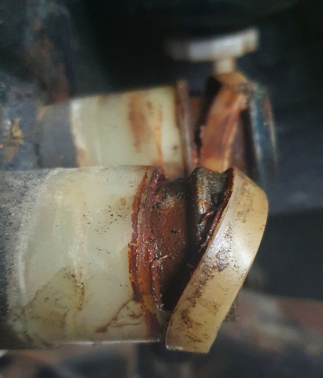

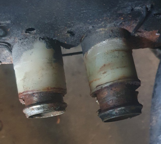

andi-at Geschrieben 12. August 2021 Autor Geschrieben 12. August 2021 Projekt gestoppt, mein "kompatibler Block" passt mitm Kopf net zusammen... Aber der alte ist nun ausgebaut schaut erstaunlich gut aus für 300.000km und ist in Bearbeitung. Auffällig ist dass Zylinder 1 und 2 noch die originalen Hohnspuren haben, 3 und 4 sind aber rundum mit sehr feinen Kratzern übersäht. Die spürt man kaum und kanns bestimmt weghohnen, aber weiß man wo das Schadensbild herkommt? Fremdkörper warn das keine dafür ists zu fein, eher zu wenig Öldruck? Beim Motor rausbauen ist mir aufgefallen dass der Kunststoff von den Kühlleitungen nach vorne bricht, sollten die getauscht werden oder spieln die paar mm keine Rolle? LG
ernstJXsyncro Geschrieben 12. August 2021 Geschrieben 12. August 2021 Scherz oder? Die paar mm sind essentiell. Wenn der dickere Ring ganz abreißt, was glaubst passiert dann mit dem Schlauch der drüber geschoben ist und mit dem Ring vorm Rausrutschen gesichert ist?
andi-at Geschrieben 12. August 2021 Autor Geschrieben 12. August 2021 Wenn die wegreissen hab ich den Metallbördel freigelegt der mir den Schlauch gegen rausrutschen sichert, aber vermutlich nicht dichtet. Dafür eine zweite Schelle hinten am vorhandenen Plastik. Dann hab ich aber wahrscheinlich Kühlmittel das mir zwischen Kunststoff und Metallrohr reinkriecht, die Frage ist nun ob das über die ganze Länge verklebt/verschmolzen ist oder sich seinen Weg durch den nächsten Riss bahnen wird?
Thomasma Geschrieben 12. August 2021 Geschrieben 12. August 2021 Die metallbördel halten gar nicht. Die sind ca 10-12cm im Kunststoffrohr eingesteckt und halten normalerweise im Kunststoffflansch. Wenn der abreißt war’s das. Die Rohre sind hin und können nicht repariert werden.
andi-at Geschrieben 12. August 2021 Autor Geschrieben 12. August 2021 Ah ich hab glaubt das sind komplette Verbundrohre, das wär ziemlich schief gangen Danke!!
hannes Geschrieben 13. August 2021 Geschrieben 13. August 2021 Gibt es neu in Edelstahl, lege ich dir ans Herz. Sie sind geteilt und mit einem kurzen Schlauchstück verbunden, wo ich dir Federbandschellen statt normalen Schlauchschellen empfehle.
