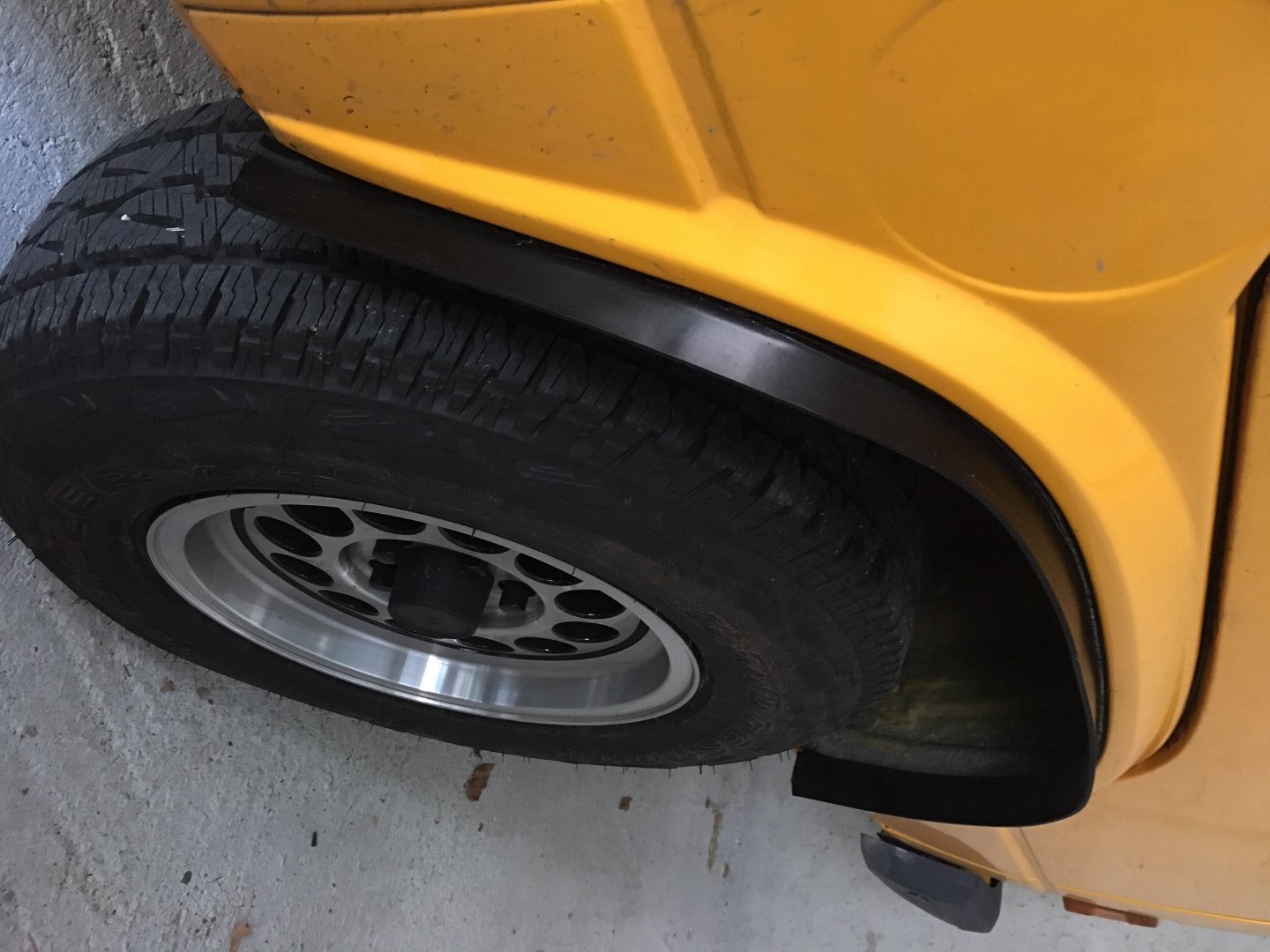

data88 Geschrieben 13. Januar 2021 Autor Geschrieben 13. Januar 2021 (bearbeitet) Hello NEOurlaub37, das ganze habe ich fast hinter mir, warte lediglich auf den ersehenen Termin von der MA 46 (Haidequer...), Danke dir trotzdem für deine Mühe und Erklärung darüber. Warum brauche ich solche Verbreiterungen wenn ich jetzt ein Gutachten vom TÜV habe das dass so wie es ist (siehe Foto oben) abgenommen wurde ? Ich denke das ich jetzt nichts mehr über die Räder benötige da der TÜV sein Senf dazugegeben hat, oder ? Bearbeitet 13. Januar 2021 von data88 etwas ergänzt
NEOurlaub37 Geschrieben 13. Januar 2021 Geschrieben 13. Januar 2021 Der alte Herr und Meister wird seine Holzschablonen anlegen und Dir ausrichten lassen das sein Wille zu geschehen hat. Und es ist gut zu lächeln und den 2. Termin zu vereinbaren den man mit den befriedeten Wünschen wahrnimmt. Ob der eine TüV Bescheinigung akzeptiert? Vom deutschen TüV sicher nicht. Aber vielleicht hatt er einen guten Tag und lässt Dich auch so fahren.
