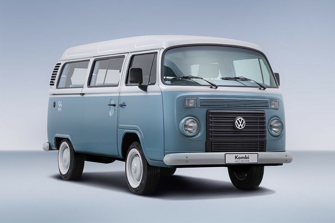

Thomasma Geschrieben 24. Februar 2021 Geschrieben 24. Februar 2021 Wenn ich in ein anderes Land Reise, auf einem Kontinent wo die billigsten Camper überhaupt gebaut wurden wüsste ich nicht warum ich 2.5 Tonnen Handgepäck mit mir herum führen soll.
Thomasma Geschrieben 24. Februar 2021 Geschrieben 24. Februar 2021 Den kriegst in Europa nicht mehr zugelassen.
paulschey Geschrieben 24. Februar 2021 Autor Geschrieben 24. Februar 2021 vor einer Stunde schrieb Thomasma: Wenn ich in ein anderes Land Reise, auf einem Kontinent wo die billigsten Camper überhaupt gebaut wurden wüsste ich nicht warum ich 2.5 Tonnen Handgepäck mit mir herum führen soll. Wenn der Herr schon mal in SA war sollte er wissen, dass diese Autos dort garnicht so billig sind, weil sie kein Pickerl haben und dadurch in jedem Zustand verkauft werden. Und bevor ich mir ieinen Schrott T2 (der auch noch abnormal sch**** aussieht) um 1000€ in SA kaufe, schick ich lieber meinen Bus nach SA! Mathe is anscheinend nicht deine Stärke xDDD
Thomasma Geschrieben 24. Februar 2021 Geschrieben 24. Februar 2021 Nein, geistig kann ich Dein Niveau nicht halten.
solosyncro Geschrieben 24. Februar 2021 Geschrieben 24. Februar 2021 vor 1 Stunde schrieb paulschey: Wenn der Herr schon mal in SA war sollte er wissen, dass diese Autos dort garnicht so billig sind, weil sie kein Pickerl haben und dadurch in jedem Zustand verkauft werden. Und bevor ich mir ieinen Schrott T2 (der auch noch abnormal sch**** aussieht) um 1000€ in SA kaufe, schick ich lieber meinen Bus nach SA! Mathe is anscheinend nicht deine Stärke xDDD Musst ja nicht gleich beleidigend werden... Und die Idee mit dem T2 ist ja grundsätzlich nicht schlecht, das er dir nicht gefällt kann man ja nicht wissen. Und natürlich muss man sich die Busse vor dem Kauf anschauen, Pickerl ist ja auch keine Garantie. Grüsse,
paulschey Geschrieben 24. Februar 2021 Autor Geschrieben 24. Februar 2021 Ich bin ganz und garnicht beleidigt, es sind nur leider in dem ganzen Thema ausschließlich unproduktive Kommentare von Thomasma gekommen und ich finde es kindisch und unpassend, auf jedes Kommentar eine negative Antwort auszuspucken. Egal, muss jeder selber wissen, ich steig nicht weiter drauf ein. Ich denke es war eine informative Diskussion und es kann jetzt geschlossen werden.
