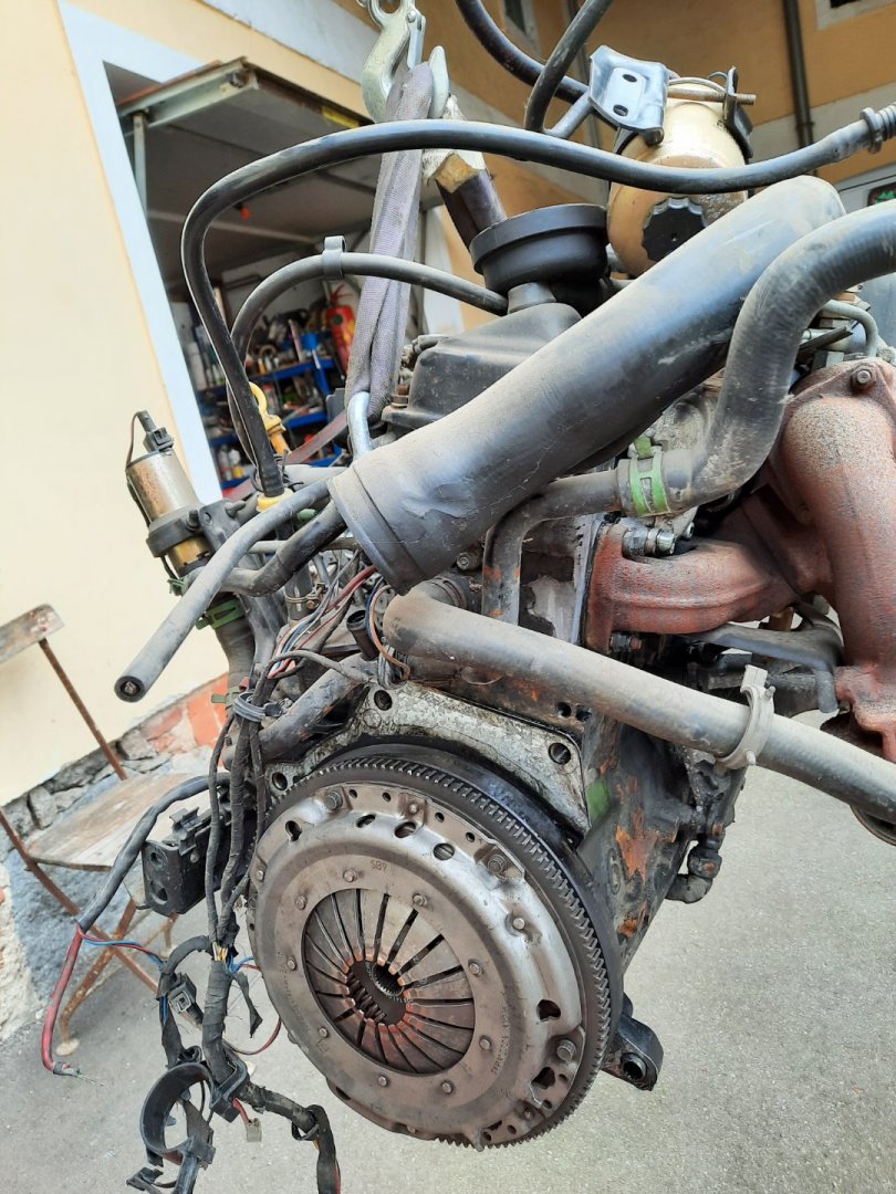

dirtyh Posted July 31, 2021 Share Posted July 31, 2021 SB Motor zum Aufbauen. Motor dreht,kompression passt. Ca 150tkm,war 12 Jahre eingelagert. Anbauteile esp,wassergekühlter Turbo,nachlaufpumpe,kupplung etc.dabei. forumspreis 580 Link to comment Share on other sites More sharing options...
dirtyh Posted October 14, 2021 Author Share Posted October 14, 2021 (edited) Nachdem es enger und enger wird bei mir, geb ich einige Motoren ab.stammen alle aus einer Werkstattauflösung und waren jahrelang eingelagert. Drehen alle und Kompression baut sich auf. der Sb Motor würde ich für 400 Euro abgeben , ein Jr Motor mit allen Anbauteilen (Golf 2 Td ) ist noch auf Lager den ich für 250 abgeben würde, ein 1zMotor ( Golf3 90ps Tdi) @ist ebenso vorhanden 200 Euro. Ein Tausch gegen einen 1.9D (1Y ,1X,....) wäre möglich. nähere Infos zu den Motoren habe ich leider nicht. Wäre was für Leute die das eine oder andere pferdchen mehr im Heck möchten. Lt t3festival sind mit einem SB und einwenig Feineinstellung um die 100Ps durchaus machbar.standfest wohl gemerkt.lg Harry Edited October 14, 2021 by dirtyh Link to comment Share on other sites More sharing options...

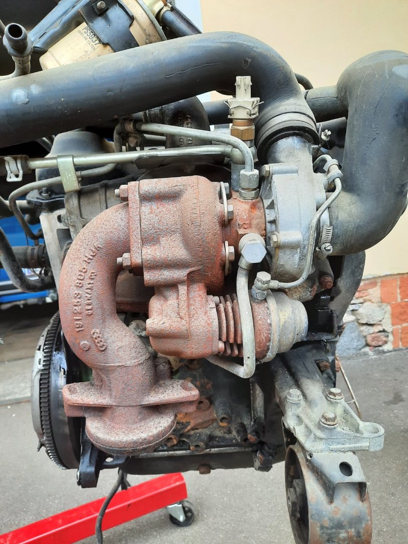

ernstJXsyncro Posted November 23, 2021 Share Posted November 23, 2021 Der SB ist der stärkste 1600ccm Motor den es im VW/Audi gegeben hat mit 80PS. Der ist etwas anders aufgebaut als der JX, hat Hydrostößel einen wassergekühlten Turbo. Der JX wurde als Bus Motor konzipiert und wegen der Schräglage ohne Hydrostößel. Link to comment Share on other sites More sharing options...
dirtyh Posted November 23, 2021 Author Share Posted November 23, 2021 Genau wie Ernst schreibt. war meist im Passat zu finden, aber auch in Jetta ,Golf etc. Ist drehfreudiger als der AAZ. Die Einspritzpumpe kann ,von der Feineistellung , um einiges mehr. Gab es auch mit Motorkennbuchstaben RA. Der Turbo ist wie beschrieben wasser gekühlt. lg Harry Link to comment Share on other sites More sharing options...

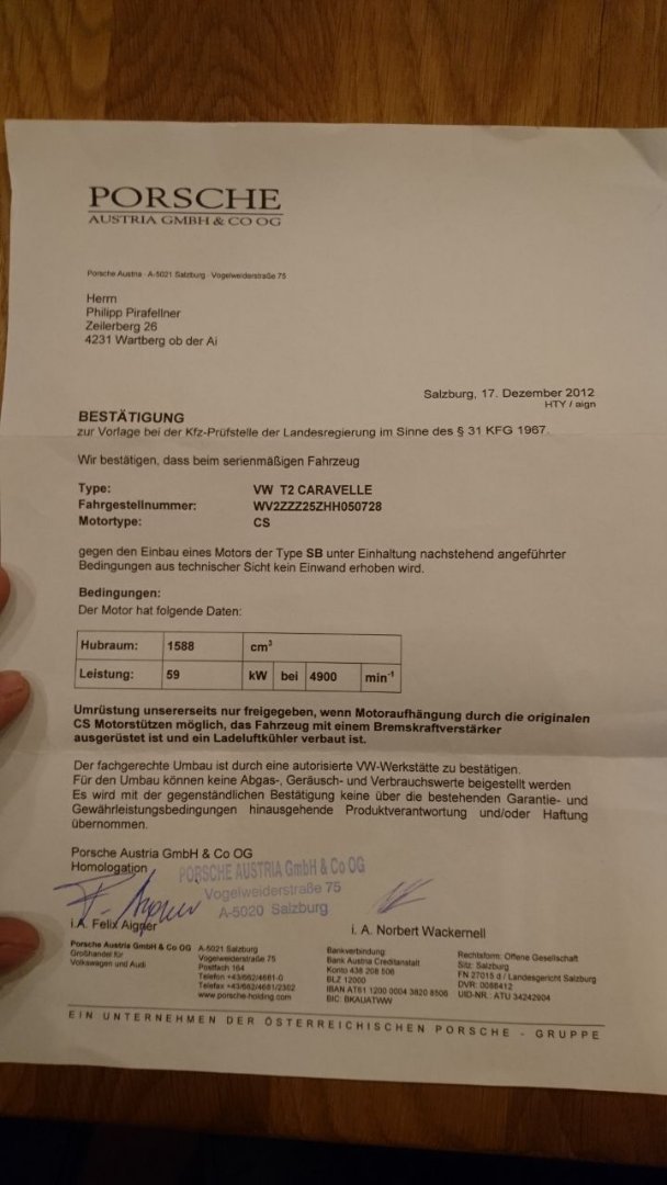

T3@festival Posted November 24, 2021 Share Posted November 24, 2021 Bin was den Verbrauch betrifft, sehr zufrieden. Auf Langstrecke Kroatien waren es knapp unter 7 Liter (Glaub 6,8). Im Alltag sind es bisschen über 8 Liter. Habe aber Dachträger, und Pilzdach sowie Höherlegung und grobe Bereifung. Nicht gerade Dinge die einen geringen Verbrauch unterstützen... Eintragungsfähig ist der Motor jedenfalls. Habe von Porsche das Gutachten noch wo herumliegen. Turbostütze und LLK muss verbaut werden. Das ist anscheinend Pflicht um den Eintrag zu bekommen. Link to comment Share on other sites More sharing options...

T3@festival Posted November 24, 2021 Share Posted November 24, 2021 Habe Die Unterlage jetzt rausgesucht. Link to comment Share on other sites More sharing options...

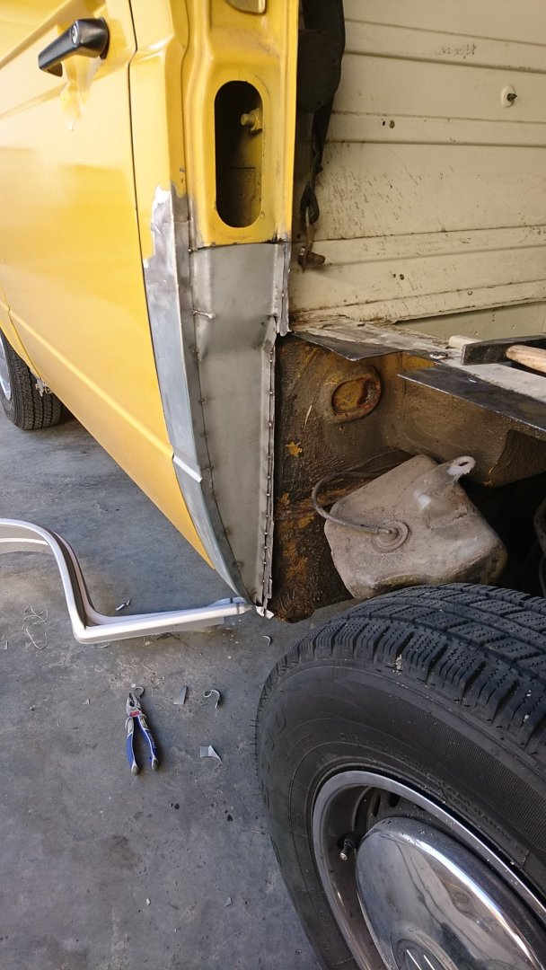

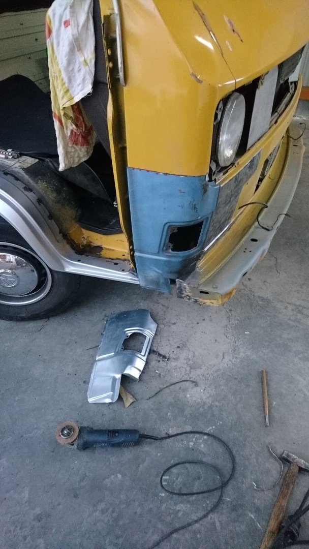

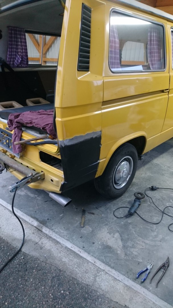

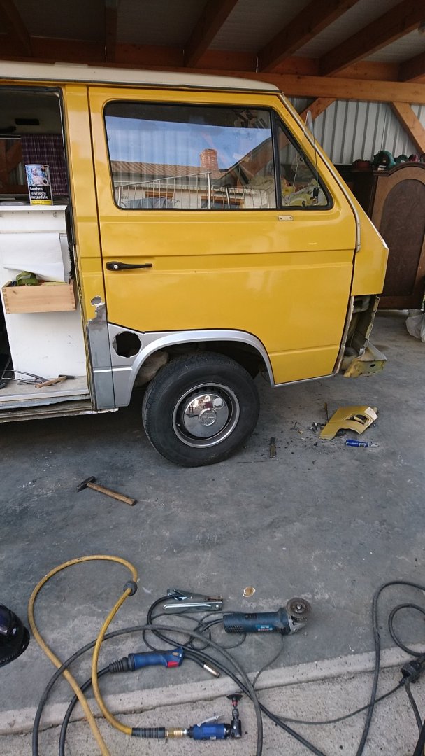

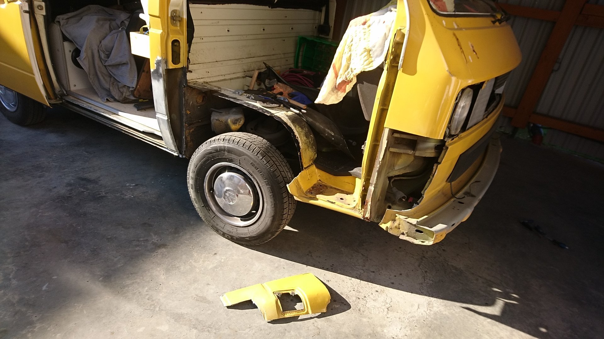

T3@festival Posted November 24, 2021 Share Posted November 24, 2021 Hier noch die ausständigen Fotos vom derzeitigen Projekt. Übrigens der erste Bus von mir, in dem der SB seine Arbeit verrichtet. Link to comment Share on other sites More sharing options...
