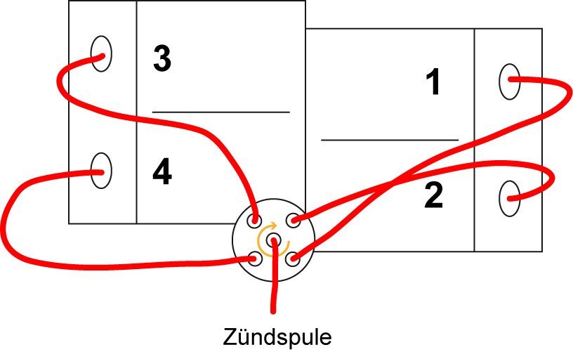

Busbauer17 Geschrieben 30. September 2021 Autor Geschrieben 30. September 2021 Am 16.9.2021 um 08:26 schrieb fritze: Zündreihenfolge stimmt? das wäre so mein erster Ansatz... Wie kann ich als Laie die zündfolge prüfen? Lg Martin
funkyphil Geschrieben 30. September 2021 Geschrieben 30. September 2021 die rechten Zündkabel müssen überkreuzt sein. die linken nicht... lg phil
fritze Geschrieben 1. Oktober 2021 Geschrieben 1. Oktober 2021 das hab ich im Bulliforum gefunden / Zündreihenfolge ist immer 1-4-3-2 Am besten Zündverteilerkappe abnehmen - musst aber schauen ob die Positionen auch tatsächlich stimmten, d.h. Verteilerfinger Richtung Zylinder 1 - dann muss der auf OT sein und die Ventile geschlossen sein.
westitreter Geschrieben 1. Oktober 2021 Geschrieben 1. Oktober 2021 Zitat Der Motor meines Busses -MV 2,1lt WBX läuft bis er warm ist nur auf drei Zylinder, wenn er warm ist läuft er. Sobald ich ihn aber abstelle und schnell wieder starte, läuft er auch warm auf drei Zylinder. Gebe ich dann aber einmal ordentlich Gas, passt es wieder… Nur so: Wenn die Zündreihenfolge nicht passen sollte läuft das überhaupt nicht rund, auch nicht nach dem gasgeben... Das hatscht immer.
