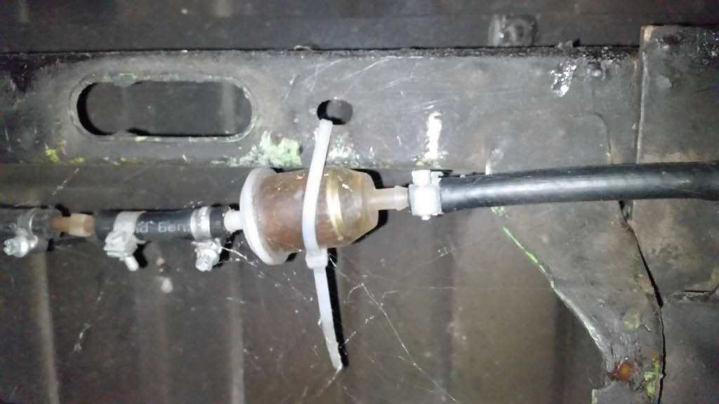

joe676 Geschrieben 15. Oktober 2021 Autor Geschrieben 15. Oktober 2021 (bearbeitet) Heureka, der Schuldige ist gefunden. Dank der von westitreter empfolenen Durchflussmessungen konnte das Problem lokalisiert werden. So ist mir aufgefallen, dass die elektrische Benzinpumpe nur 8 l/h zum Vergaser befördert. Das erschien mir deutlich zu wenig. Hab daraufhin die Ansaugleitungen vom Tank zur Pumpe ausgebaut, kontrolliert, durchgeblasen. Nach dem Zusammenbau ergab sich leider keine Verbesserung. Daraufhin hab ich mir den Leitungsteil nach der Pumpe angesehen. Dabei fiel mir auf, dass beim Durchblasen kaum Luft durchgeht. Rückschlagventil ersetzt - kein Erfolg. Schließlich blieb nur noch das T-Stück, mit dem beide Pumpen, die original mechanische und die elektrische, zusammengeführt werden. Das sah äußerlich gut aus, war aber am Ausgang zum Vergaser, unter dem Benzinschlauch, genau unter der Schlauchklemme, stark eingedrückt. Daher konnte ich auch anfangs, mit intaktem T-Stück, problemlos in den Urlaub starten, nach der ersten Bergstrecke mit anschließender längerer Pause gingen aber die Probleme los. Das T-Stück war Im Motorraum ohne Benzindurchfluss zu heiß geworden und offenbar leicht angeschmolzen. Damit hatte sich der Querschnitt stark verringert. Hab's leider grad verlegt, werde demnächst ein Foto davon hier herein stellen. Hab das T-Stück vor Jahren als T-Stück für die Benzinleitung bei Günzl gekauft und angenommen, dass es für die Temperaturen im Motorraum geeignet ist. Zum Glück ist nichts Schlimmeres passiert, auch wenn die Urlaubsfreude durch die Motorprobleme etwas getrübt war. Hab nun ein T-Stück aus Metall eingebaut, der Durchfluss liegt nun bei gemessenen 71 l/h. Möchte mich jetzt noch bei allen recht herzlich für die vielen Ratschläge bedanken, die nun letzlich zum Erfolg geführt haben. Bearbeitet 15. Oktober 2021 von joe676
westitreter Geschrieben 16. Oktober 2021 Geschrieben 16. Oktober 2021 Freut mich! Aber: So wie das im Eröffnungsthread geschrieben ist wurde die elektrische Pumpe erst nach dem Auftreten von Problemen montiert worden… Is bled sonst wärs einfacher gewesen…
joe676 Geschrieben 16. Oktober 2021 Autor Geschrieben 16. Oktober 2021 (bearbeitet) Ich vermute, dass zuerst die mechanische Benzinpumpe Probleme machte. Diese wurde durch eine neue ersetzt und zusätzlich die elektrische eingebaut. Offenbar hat das dafür notwendige T-Stück eine Zeit lang gehalten und erst nach einer starken Erhitzung des Motors die Grätsche gemacht. Dann waren die Symptome wieder so ähnlich wie ganz am Anfang. Das war auch der Grund für die Verwirrung, die mich sehr viel Zeit und Ersatzteile gekostet hat. Aber immerhin sind jetzt so ziemlich alle Anbauteile erneuert. Ende gut, alles gut. Bearbeitet 16. Oktober 2021 von joe676

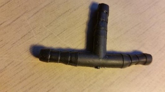

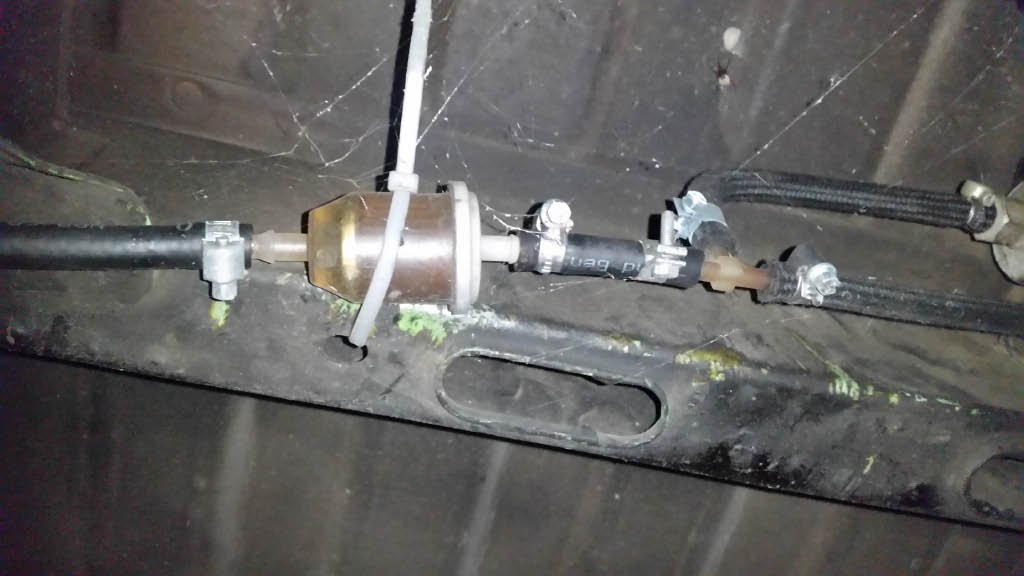

joe676 Geschrieben 21. Oktober 2021 Autor Geschrieben 21. Oktober 2021 So hat der Missetäter ausgesehen. Mit aufgesteckten Schläuchen war von außen nichts Auffälliges zu erkennen. Bin damit auch einige Zeit herum gefahren und alles war okay. Nur bei der letzten Urlaubsreise hat wohl eine Bergstraße den Motor zu heiß werden lassen und beim anschließenden Parken ist's dann geschehen. In ein paar Tagen geht's in gebirgige Trentino, ich hoffe diesesmal ohne technische Probleme und mit voller Antriebsleistung.
westitreter Geschrieben 22. Oktober 2021 Geschrieben 22. Oktober 2021 (bearbeitet) Nachher ist man immer klüger… Das ist auch ein typisches Klemmbild für eine normale Schlauchklemme und keine für Benzinleitungen. Erstere ist von Obi und meist ist unter der Klemmschraube der Teil größer und passt sich der Rundung nicht an, zweites Bild stammt von CSP die muss auch nicht so stark angezogen werden damit sie dicht wird. Bearbeitet 22. Oktober 2021 von westitreter 1

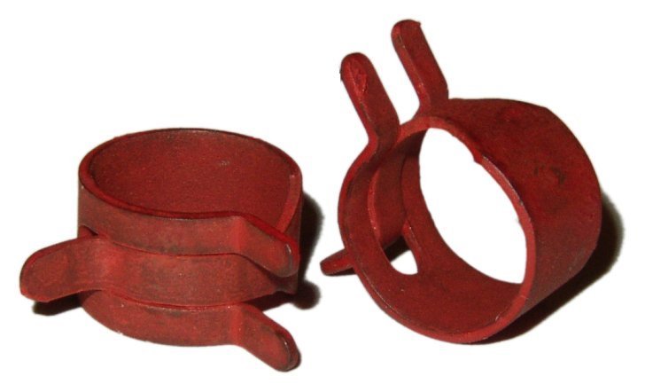

hannes Geschrieben 22. Oktober 2021 Geschrieben 22. Oktober 2021 (bearbeitet) Eine einfache Federbandschelle wäre das Mittel der Wahl, wenn es sie in der nötigen Größe gibt, sonst eine Federbandschelle in Drahtausführung oder ein Stück Kupferdraht (1,5 mm²) mit der Kombizange verdrillen. Bearbeitet 22. Oktober 2021 von hannes
westitreter Geschrieben 25. Oktober 2021 Geschrieben 25. Oktober 2021 Am 22.10.2021 um 10:48 schrieb hannes: Kupferdraht (1,5 mm²) mit der Kombizange verdrillen. Bitte nicht! Als Notreparatur „vielleicht“ bei Vergasermotoren. Ohne Gefühl schneidest Du damit den ersten Teil vom Benzinschlauch durch und er ist wieder locker…. Macht’s so etwas bitte nie bei Einspritzmotoren. 2-3 Bar sind sehr viel Druck.
hannes Geschrieben 25. Oktober 2021 Geschrieben 25. Oktober 2021 Ich setze Gefühl bei allen Arbeiten voraus, selbst wenn man zu brutalen Mitteln greifen muss, ist Gefühl angebracht. Nachdem ein Benzinschlauch ca. 1 cm² Innendturchmesser hat, hast bei 3 Bar Druck 3 kg Kraft auf den Schlauch wirken. Den Sitz kannst durch gefühlvolles Ziehen am Schlauch testen.
