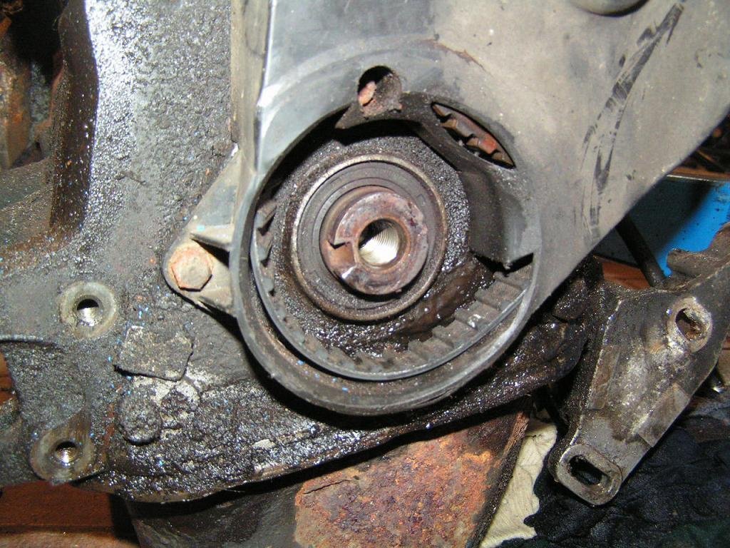

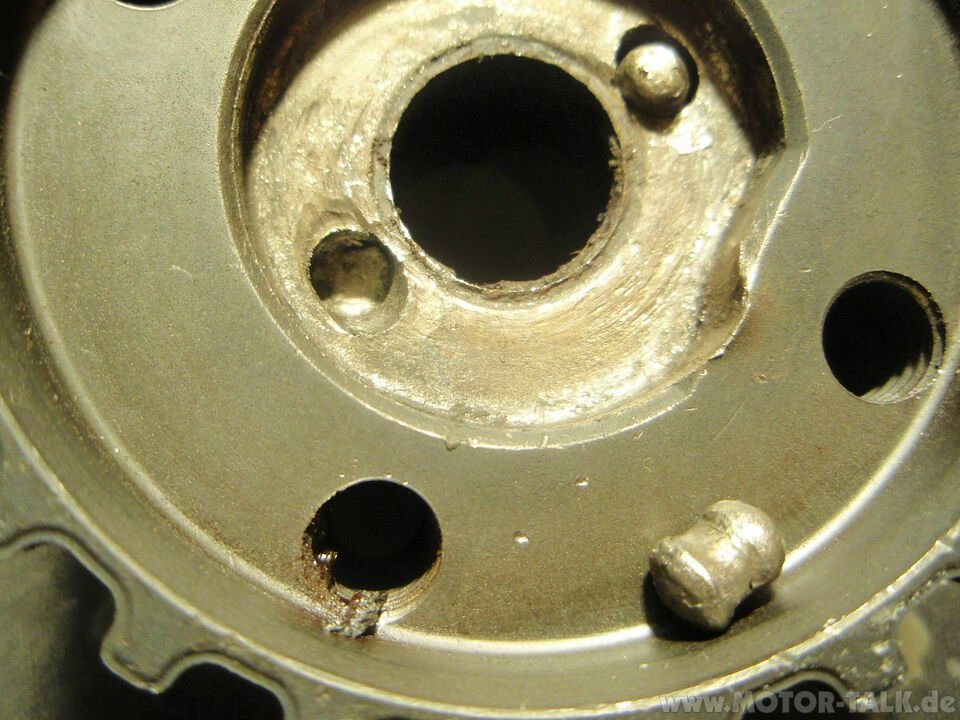

ernstJXsyncro Geschrieben 2. Dezember 2021 Geschrieben 2. Dezember 2021 Diese Schraube kann sich lockern und ausschlagen. Allerdings ist die Keilriemen Scheibe davor. Das heißt der Motor sollte fixiert sein, also zumindest festgebremst und die Schraube darf sich gar nicht bewegen bzw das Kurbelwellenrad muß fest sitzen. Das ist jenes wo der Zahnriemen dran hängt. Wenn das 1mm Spiel hat dann hast genau deinen Effekt. Kann sein das man bei laufendem Motor sieht das der/die Keilriemen Eiern wenn man auf das Kurbelwellenrad schaut. Dann ist da sicher was. Wenn das zu viel für dich ist dann frag ob wer in deiner Gegend ist der sich damit auskennt von den Forikern.
CWR16 Geschrieben 2. Dezember 2021 Geschrieben 2. Dezember 2021 (bearbeitet) hallole , nochamole Da können am Anfang nur Indizien gesucht werden wie der evtl. vertstelle FB. Genaue Prüfung ob das ZR-Rad nicht mehr richtig fest ist... kann erst beurteilt werden wenn's runter gemacht wurde. Ist an der Auflagefläche Rost drauf... ist es Lose gewesen bzw... nicht mehr fest genug. Das ist nur möglich wenn der Motor auf Grundstellung / OT steht, mit Blockierungs-Anschlag ( oder Schlagschrauber) lösen und dann : Rad ab Wer beim Zahnriemensechsel nur den Riemen wechselt macht nur ne Kurzzeit- oder Uberbrückungs-Rep. Für eine Langzeit.-Rep. braucht es eigentlich auch noch einen Planfräser !! Neues ZR-Rad + schlecher Sitz hält auch nicht lange ! ich kann heut abend mal Bilder raussuchen in Puncto KW-Planfräsen... Gruss Claus Bearbeitet 2. Dezember 2021 von CWR16
CWR16 Geschrieben 2. Dezember 2021 Geschrieben 2. Dezember 2021 so hält auch ein neus Zahnriemenrad nur ein paar 10-tkm.. bis zum GAU oder kurz davor wenn der Motor läuft wie ein Sack Nüsse, und im Kalten zustand mal läuft und dann mal fast nicht und extrem blau raucht... vor über 20J war an einem AAZ im LLE-Bus von einem Bekannten der gleiche Mist. Damals war mir dieses Spezialwerkzeug noch nicht bekannt... Per Hand plangeschliffen + verstiftet + neues ZR.-Rad hielt 15tkm... Dann kam damals eine gebr/intaklte KW rein und dann war Ruhe! Heutzutage kann ich bei dieser Problematik sagen: Garantie bei einem neuen Zahnriemen am VW-Block 827 kann ich einem Kunden nur geben wenn der KW-Stumpf plangefräst wurde. So ein nur mal"Zahnriemenwechsel" ohne weiteres kriegt bei mir absolut keine Garantie, und wird bei uns so nicht ausgeführt. Solche Motoren mit Billig-ZR_Wechsel kommen dann oft später zu uns mit Kopfschaden ! Waren die Steuerzeiten schon extrem schlecht bzw. falsch, haben die Kolben infolge von andauernden leichten Ventilaufschlägen schon gelitten und die Kolbenringnuten sind schon gestaucht ist der Motor "TOT " Ein Indiz dafür wäre schlechte Kompression; Gewissheit bekommt mann wenn der Kopf runter gemacht wird... Gruss Claus

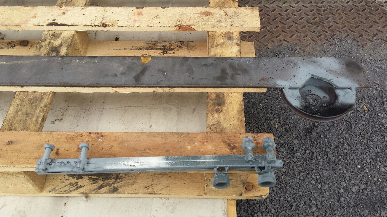

syncro_rene Geschrieben 18. Februar 2022 Geschrieben 18. Februar 2022 nimm einfach a alte riemenscheibn vom golf 2, passat etc und brat a flacheisen drauf:
philip Geschrieben 20. Februar 2022 Autor Geschrieben 20. Februar 2022 Am 18.2.2022 um 13:03 schrieb Thomasma: Hallo, Bitte besorge Dir das Handbuch oder such Dir einen willigen Schrauber. Es ist äußerst mühsam zigmal dasselbe zu erklären wie wo was man warum macht. Auch die Suchfunktion ist da sehr hilfreich. Alle Deine Fragen wurden schon mehrfach in diesem Forum beantwortet. VW Transporter T3 / Bus: Mit 1,6 Liter-Dieselmotor und Turbodieselmotor (Reparaturanleitungen) https://www.amazon.de/dp/3716816795/ref=cm_sw_r_cp_api_glt_i_KD2SBTMC7EAHQ3NTRQHK?_encoding=UTF8&psc=1 danke Thomas Hi Thomas, Tut mir leid wenn ich dich mit meinen Fragen belästige aber ich bau zum ersten Mal einen Zylinderkopf ab und will lieber auf Nummer sicher gehen und mir mehrere Meinungen einholen. Ich schau mir natürlich schon vorher an ob ich etwas zu Themen finde aber oft ist mir die Information zu wenig oder ich bin mir nicht sicher ob ich es richtig verstanden habe, oder ich finde gar nichts passendes dazu. Ich bin eben relativ Laie und versuche es so gut es geht selbst hinzubekommen. Nimms mir bitte nicht übel wenn ich manchmal in Augen eines Wissenden dumme fragen stelle, mir ist klar dass ich auf manche Sachen auch selbst draufkommen hätte können aber im Nachhinein ist man bekanntlich immer klüger Lg Philip
philip Geschrieben 20. Februar 2022 Autor Geschrieben 20. Februar 2022 Am 18.2.2022 um 17:21 schrieb syncro_rene: nimm einfach a alte riemenscheibn vom golf 2, passat etc und brat a flacheisen drauf: Hi. Hab gerade leider keine Möglichkeit an die gegannten Teile zu kommen.. Würde das Werkzeug bevorzugen nur find ich nirgends welcher Gegenhalter zum JX passt.

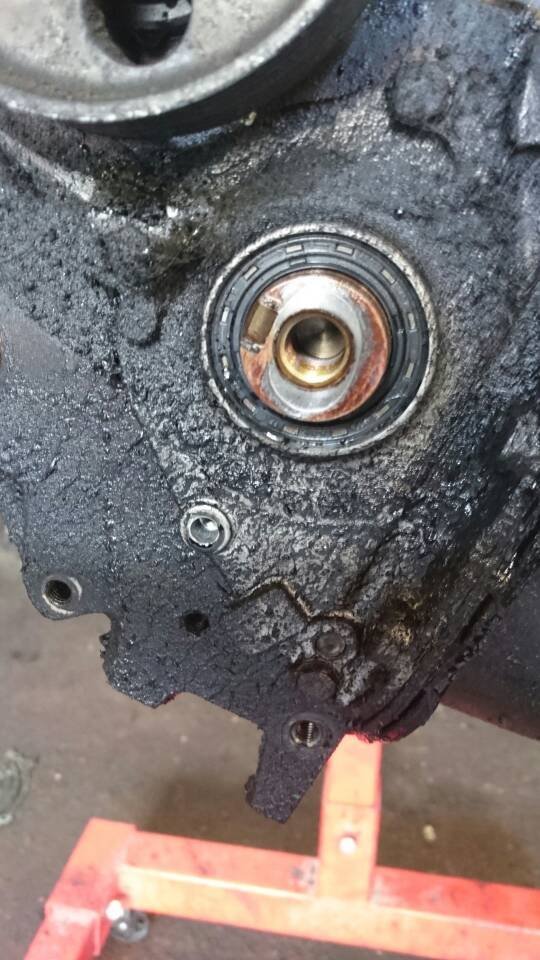

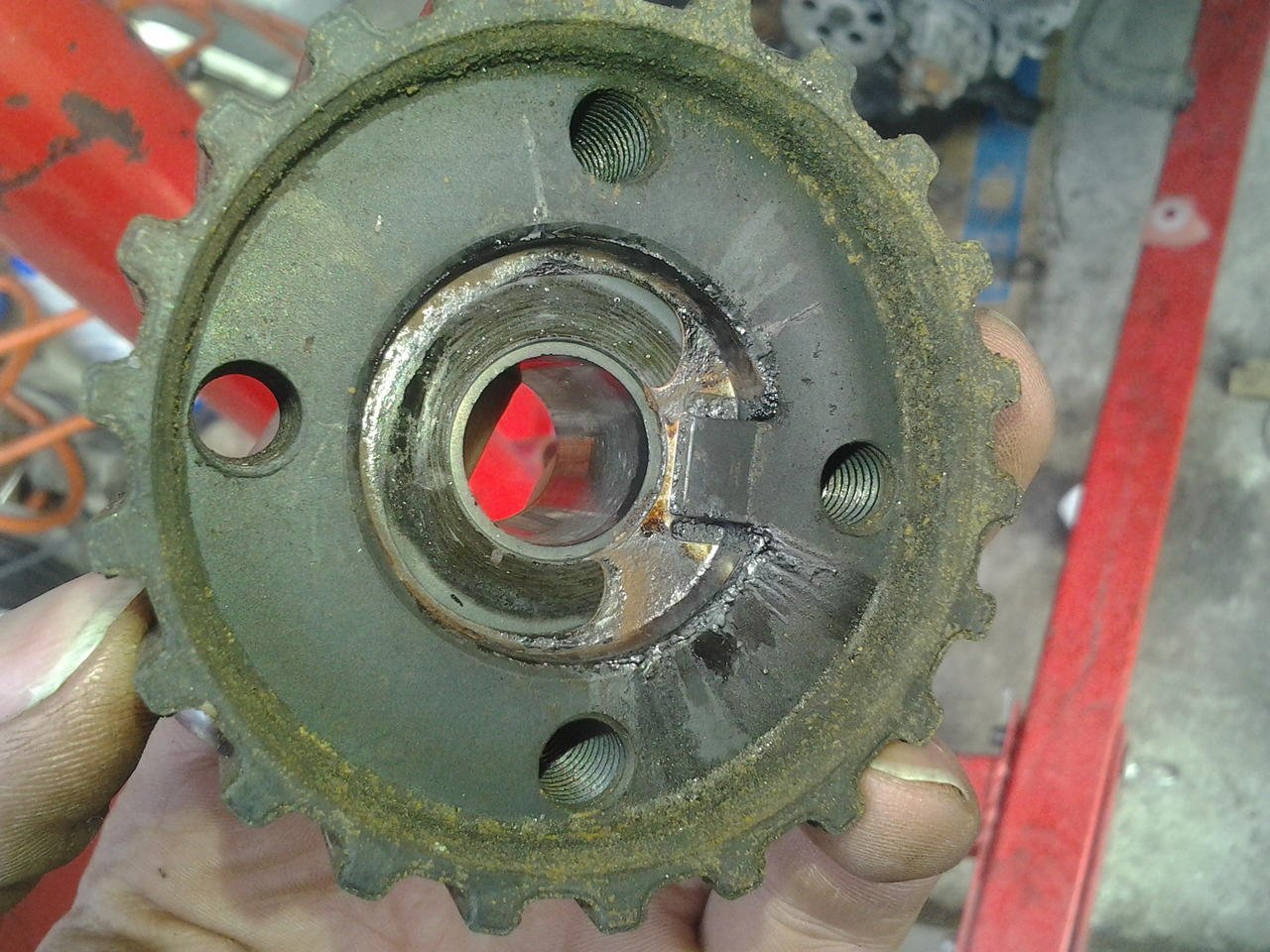

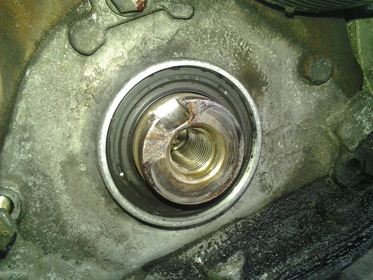

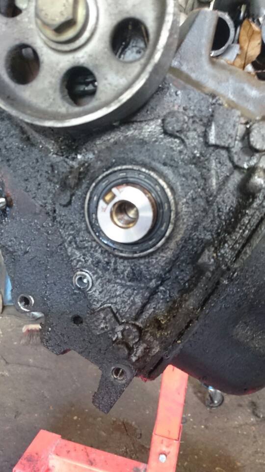

philip Geschrieben 20. Februar 2022 Autor Geschrieben 20. Februar 2022 Update: Ich hab die KW Schraube mal gepackt und gerüttelt, da bewegt sich nix. Sie runterzunehmen hab ich noch nicht geschafft wegen dem fehlenden Gegenhalter.. aber ich hab den Zylinderkopf abgebaut und in den folgenden Bildern seht ihr wie alles aussieht. Ich meine der 4. Kolben sieht an der Oberfläche etwas mitgenommen aus (was sagt ihr dazu?) Den Zylinderkopf zerlege ich die nächsten Tage noch um mir die Ventilsitze anzusehen. Könnt ihr mir mal eine Ersteinschätzung geben, ich weiß mit Bildern ist es immer schwer was genaues zu sagen aber freue mich über jeden Tipp Sieht man schon ausgeschlagene Ventilsitze oder sieht das noch normal aus? Lg Philip
syncro_rene Geschrieben 20. Februar 2022 Geschrieben 20. Februar 2022 na gut. original = vag 3099, im regelfall passend bei den 827er blöcken trauen tu ich dem werkzeug aber ned... zum lösen ja, wennst ned mitn brum aufmachst... aber anschrauben ? für mich zu kurzer hebel für die belastung.
philip Geschrieben 20. Februar 2022 Autor Geschrieben 20. Februar 2022 vor 18 Minuten schrieb syncro_rene: na gut. original = vag 3099, im regelfall passend bei den 827er blöcken trauen tu ich dem werkzeug aber ned... zum lösen ja, wennst ned mitn brum aufmachst... aber anschrauben ? für mich zu kurzer hebel für die belastung. Super danke! lg
Inimicus Geschrieben 20. Februar 2022 Geschrieben 20. Februar 2022 vor 25 Minuten schrieb syncro_rene: na gut. original = vag 3099, im regelfall passend bei den 827er blöcken trauen tu ich dem werkzeug aber ned... zum lösen ja, wennst ned mitn brum aufmachst... aber anschrauben ? für mich zu kurzer hebel für die belastung. das hält schon
ernstJXsyncro Geschrieben 21. Februar 2022 Geschrieben 21. Februar 2022 Wennst eh schon zerlegt hast sollte das KW Rad mit einem Schlagschrauber auch gut runter gehen. Hab das selbst mit einem Einhell Akku Schlagschrauber gemacht. Bin gespannt wie das KW Rad ausschaut.
