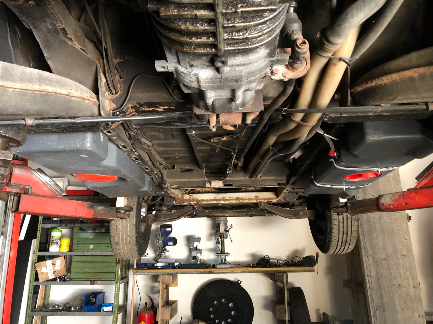

uplandretti Geschrieben 21. November 2022 Geschrieben 21. November 2022 Hallo Ich bin Stefan und werde jetzt übern Winter den Unterboden und die Achsen meines t3 s restaurieren! Den Thread deshalb um vl einige wertvolle Tipps zu erhalten! Mein Plan wäre zuerst alles abbauen dass er unten nackt ist! danach ev Schweißarbeiten und Vorbereitungen danach muss ich schauen wie ich ihn auf den Hänger verladen kann dann sollte es zum sandstrahlen und unterbodenaufbau gehen! dann müssen noch die Achsen restauriert werden und alles wieder zusammengebaut! und das ganze sollte bis mai über die Bühne gehen 😀 Bilder folgen
uplandretti Geschrieben 21. November 2022 Autor Geschrieben 21. November 2022 Beplankung tank Reserverad sind schon mal draußen

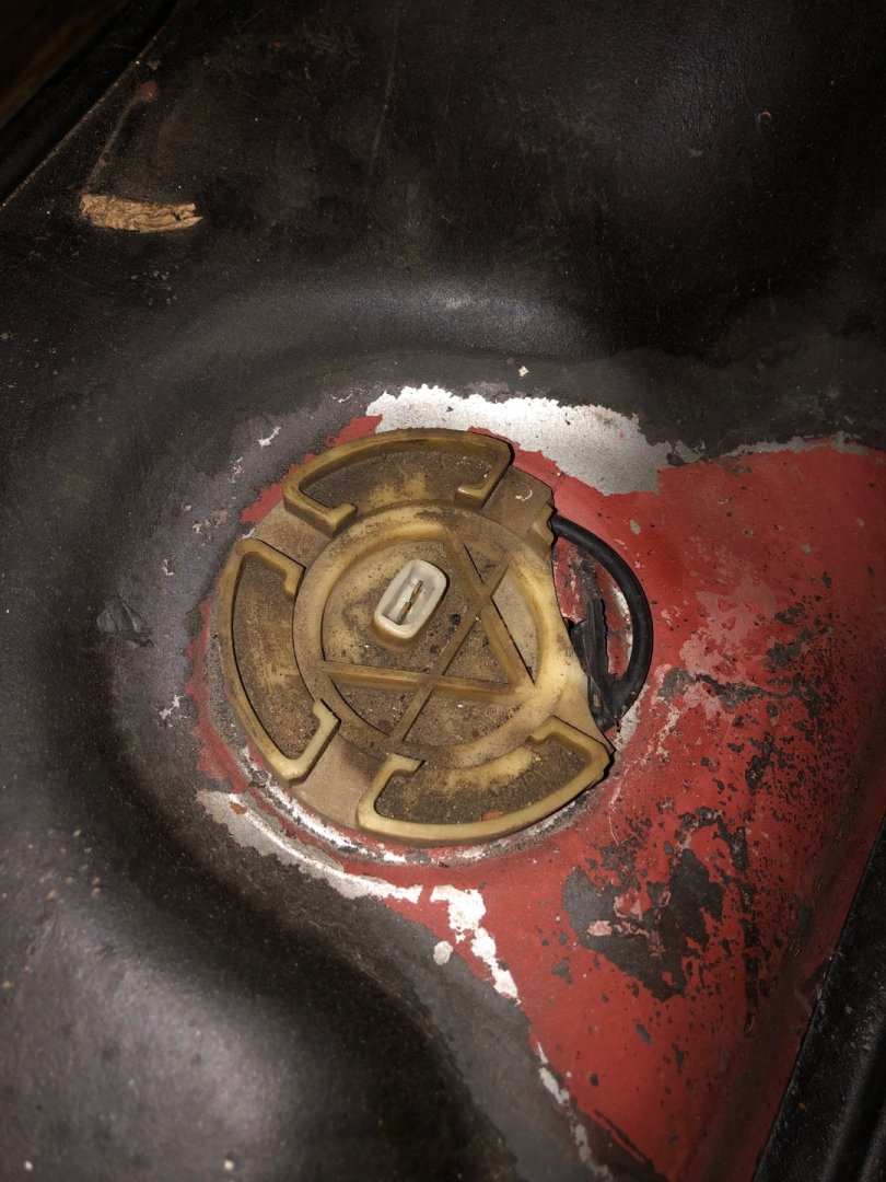

uplandretti Geschrieben 25. November 2022 Autor Geschrieben 25. November 2022 Jetzt weiß ich auch wo die Inkontinenz herkam 😀 tankgeber gebrochen
uplandretti Geschrieben 28. November 2022 Autor Geschrieben 28. November 2022 Endlich nackt 😀 jetzt geht ans schweißen und vorbereiten zum sandstrahlen
