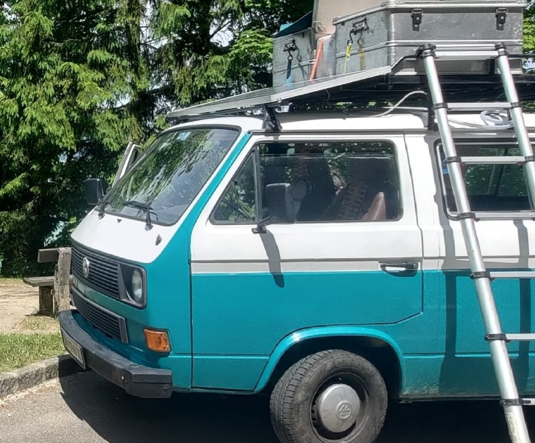

trauntaler Geschrieben 25. Mai 2023 Geschrieben 25. Mai 2023 Hallo und Servus! Dank höherer Garage kann ich jetzt den Dachträger montieren und auch mehr Strom draufpacken 🙂 Die Zelle hat 1200mm x 350mm und soll vorne quer vor den Dachträger ran. Kennt jemand Halterungen die auch ein Schwenken des Solarpanel erlauben? Gerne auch als Anregung zum Selbstbau. Ich möchte zumindest nach vorne und nach hinten kippen können. Grüße aus Bayern Stefan
Olli Geschrieben 25. Mai 2023 Geschrieben 25. Mai 2023 Hm, hast Du ein Bild von den vorderen Dachträgerhalterungen in der Seitenansicht? Falls Du dort auf jeder Seite einen schwenkbaren Hebel anbringen könntest, den Du jeweils in der Mitte der Seitenwände des Panels anbringst, dann kannst Du das Panel mit dem Schwenker in der Neigung verstellen und auch nach hinten ausrichten. Vorne am Panel dann Gummipuffer unten drunter zum Schutz des Daches montieren und hinten am Dachträger noch zwei Fixierungen, die das Panel während der Fahrt und in Ruhe einzwicken. So in der Art würde ich es wohl lösen. Gruß, Olli

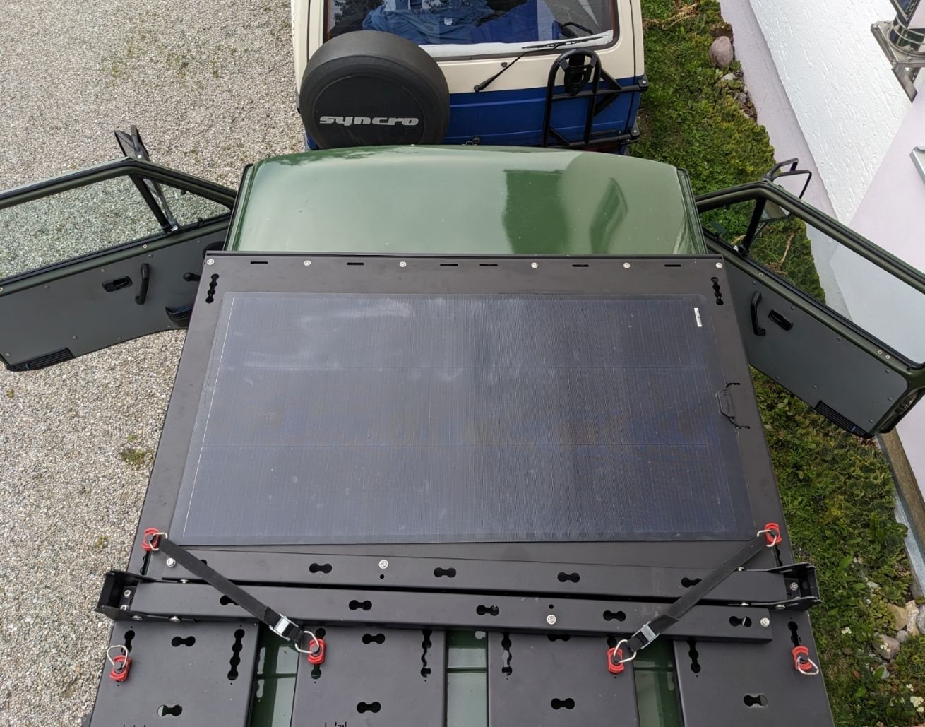

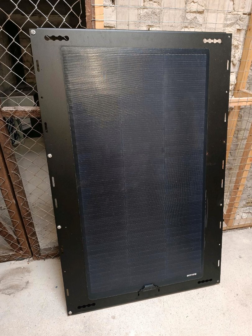

trauntaler Geschrieben 10. Juni 2023 Autor Geschrieben 10. Juni 2023 Ein toller Umstand hat ergeben, dass wir dieses Modul ergattern konnten: Begehbar und passt zum Rolling Space Dachträger. Jetzt hab ich einen größeren Solarregler bestellt und werde das alles umbauen. Grüße aus Bayern Stefan
T3TDISyncro Geschrieben 12. Juni 2023 Geschrieben 12. Juni 2023 Das ist ja interessant, hast du da mal bitte ein paar Details dazu?
trauntaler Geschrieben 13. Juni 2023 Autor Geschrieben 13. Juni 2023 Am 12.6.2023 um 20:16 schrieb T3TDISyncro: Das ist ja interessant, hast du da mal bitte ein paar Details dazu? Das passt auf den Rolling Space Dachträger: https://www.rolling-space.de/zubehoer/licht-solar/sunrack-m3-solarmodul-205wp/200251 Leider ist das Zeug inzwischen preislich eine andere Liga... 1
_yellow Geschrieben 14. Juni 2023 Geschrieben 14. Juni 2023 Ich würde sagen das ist ein normales flexibles Modul auf einem Blech. Die Befestigung mit den LKW Plane Schnellverschlüssen ist nicht blöd.

trauntaler Geschrieben 28. Juli 2023 Autor Geschrieben 28. Juli 2023 Montiert: Bin schon gespannt was das Panel leistet 🤩 1
